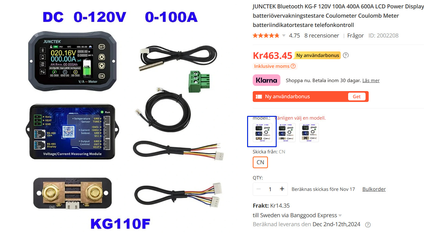

Bor nu veckovis i min stuga som jag kör på solcell. Litet enkelt system med 100 w panel och ett batteri på 170 ah.
Nå räcker gött på sommaren då det bara är lampor, wallas kamin och tv jag kör på. Men nu är jag där hela denna vintern till och från. Norra Sverige och laddningstiden är nu snart över och är så i några månader. Vill hålla koll på batteriet när det är dax att köra igång elverket för att ladda upp den. Vill ha någon mätare som håller koll på systemet.

Man kan i viss mån mäta ett blybatteri mha en voltmeter. Typ <12V = dags att ladda, 12-13V = helt okH Hassegu skrev:Bor nu veckovis i min stuga som jag kör på solcell. Litet enkelt system med 100 w panel och ett batteri på 170 ah.

Men det är ungefärligt och förstås när batteriet inte är inkopplat och inte har ngn last eller laddning, så du får koppla ifrån det när du mäter.
Det bästa är om du kan koppla ngn form av mätare till din solanläggning, många solcellsregulatorer har möjlighet att antingn koppla på en display eller koppla telefonen via BT - har du kollat upp hur din funkar ?
Har en enkel med tre lampor grön, gul och röd. Men som du säger är jag inte intresserad av "på ett ungefär" det har jag redan med lamporna på regulatorn. Men tänkte ingen större invenstering med ny regulator. Funderar om det finns någon mer detaljerad som kanske visar % av batteriet digitalt. Eller kanske lättast köpa ny regulator....???klaskarlsson skrev:

Jag hade nog köpt en ny regulator med Bluetooth.
Det låter som om du har en PWM idag och då kommer du få ut lite mer effekt samt att du får koll på batteriet.
Med en så liten solcell så kostar tex en Victron ca 7-800 kr.

Jag skulle lagt en dryg femhundring på en sån här
https://www.banggood.com/sv/JUNCTEK...Indicator-Tester-Phone-Control-p-2002208.html
https://junctek.net/products/2002208
