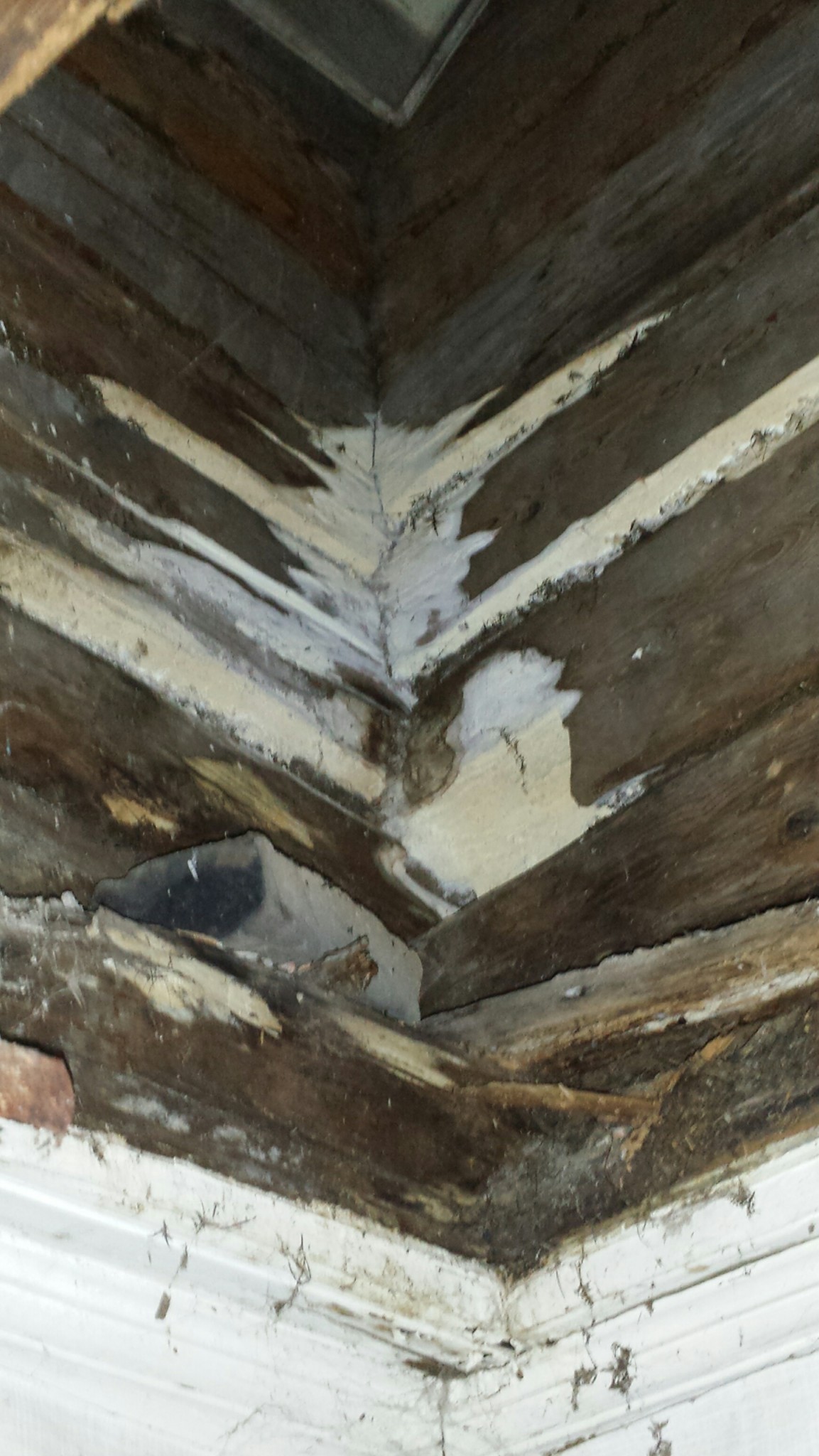

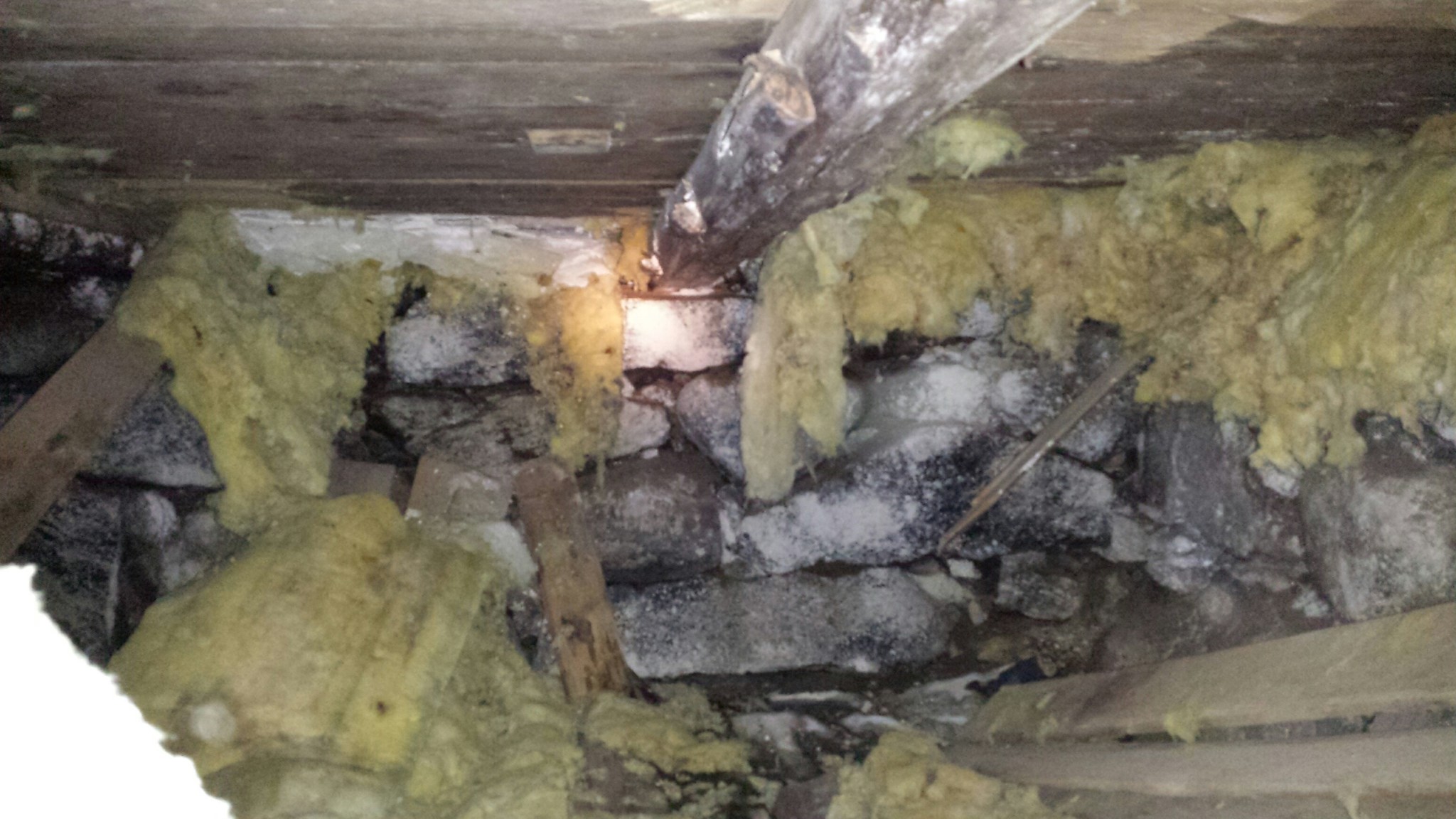

Hej alla,
Jag spekulerar för tillfället på ett timmerhus från 1920-30 talet. Huset har använts som fritidshus sedan slutet av 70-talet och har mig veterligen inte varit uppvärmt vintertid.
Stockarna är överlag i bra skick, men någon gång under 70-talet har en extra kamin installerats och en skorsten i plåt installerats i ett av sovrummen. I och med monteringen/nedmonteringen har det slarvats vid tätandet av taket och det verkar som att en del vatten trängt in. Några ordentliga fläckar av "vitt mögel" syns på timmerväggen där skorstenen en gång varit strax ovanför mellanbjälklaget. Enligt ägaren har det sett ut så där redan i åratal, så tillväxten verkar vara väldigt långsam/avstannad. En liknande tillväxt syns också på stengrunden i källaren. Någon som varit med om något liknande, eller kan komma med tips? Vi planerar nu att ta ett prov och sända det på analys.

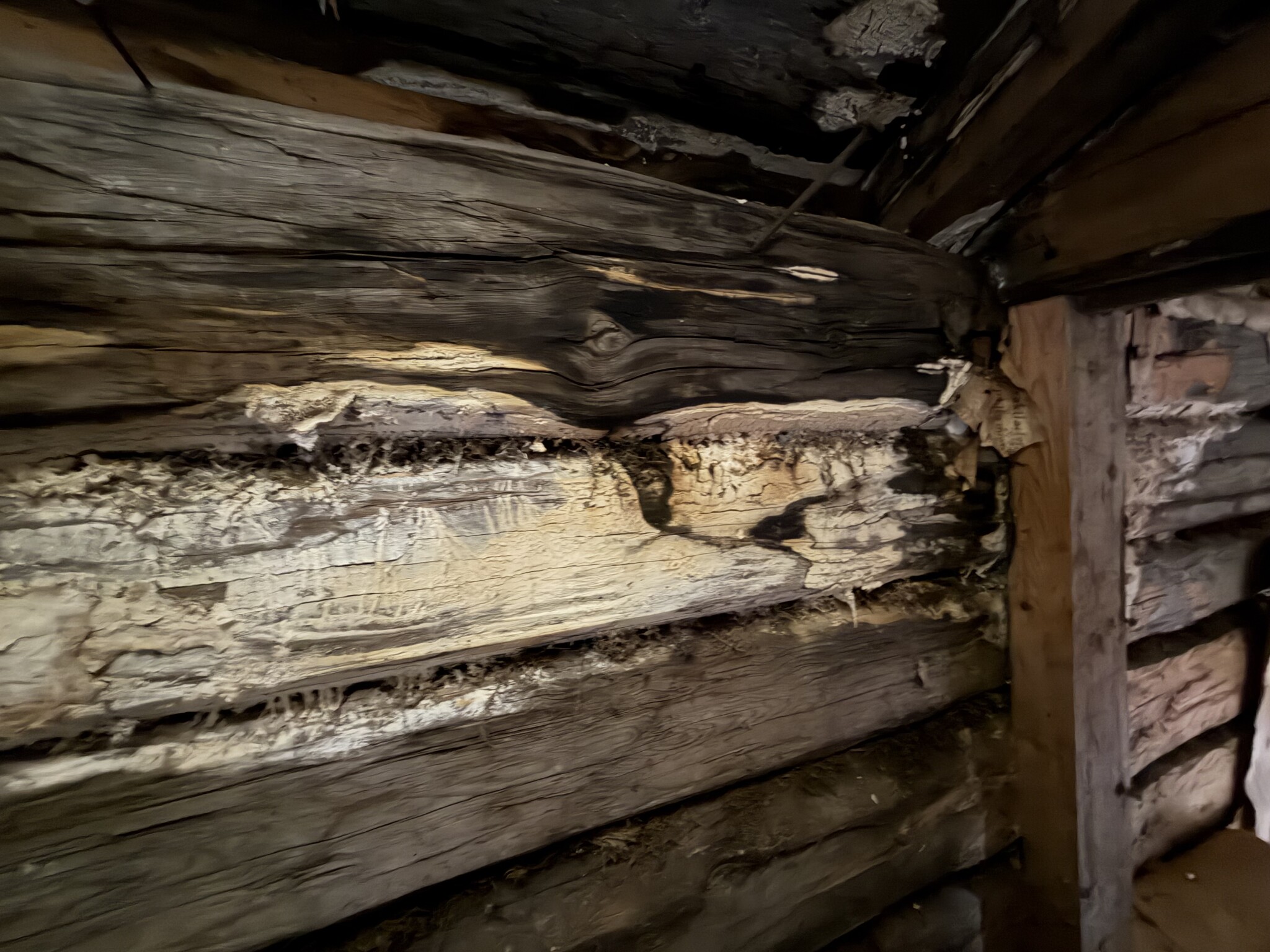

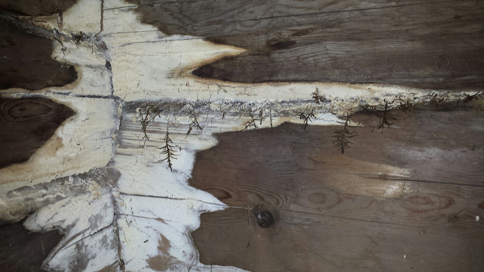

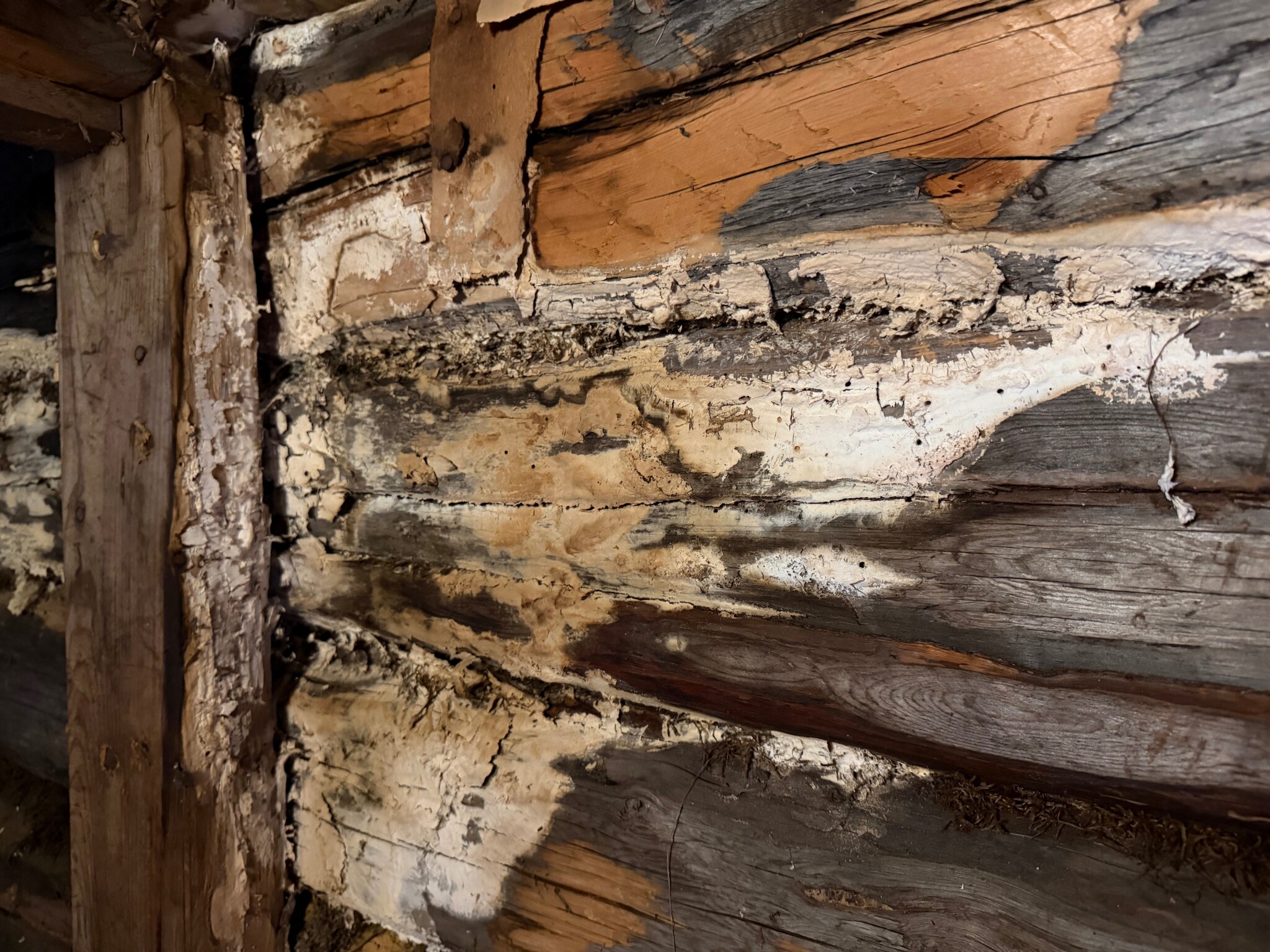

Det var en blandning av två olika svampar, varav den ena var hussvamp. Så för vår del blev det att slita ut allting inne i huset och byta ungefär 200m timmer. Inget större problem eftersom vi ändå hade tänkt oss en totalrenovering. Vi har inte haft några problem efter att vi bytt både taket, stockarna, och dränerat både inne och utanför huset.
Fördelen(?) med att göra totalrenovering på egen hand är att det går långsamt, så vi kunde följa med i flera år så att angreppet inte kom tillbaka.
Jag skulle inte vara förvånad ifall dina bilder också visar på hussvamp, så ifall ni är beredda på totalrenovering så är det kanske inte hela världen. Men ifall ni inte tänkt er en totalrenovering så skulle jag kanske varit lite mera försiktig. Bäst att be några timmermän komma och titta.
