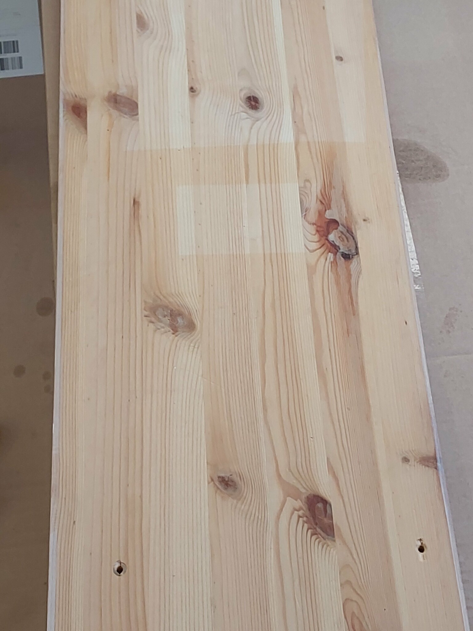

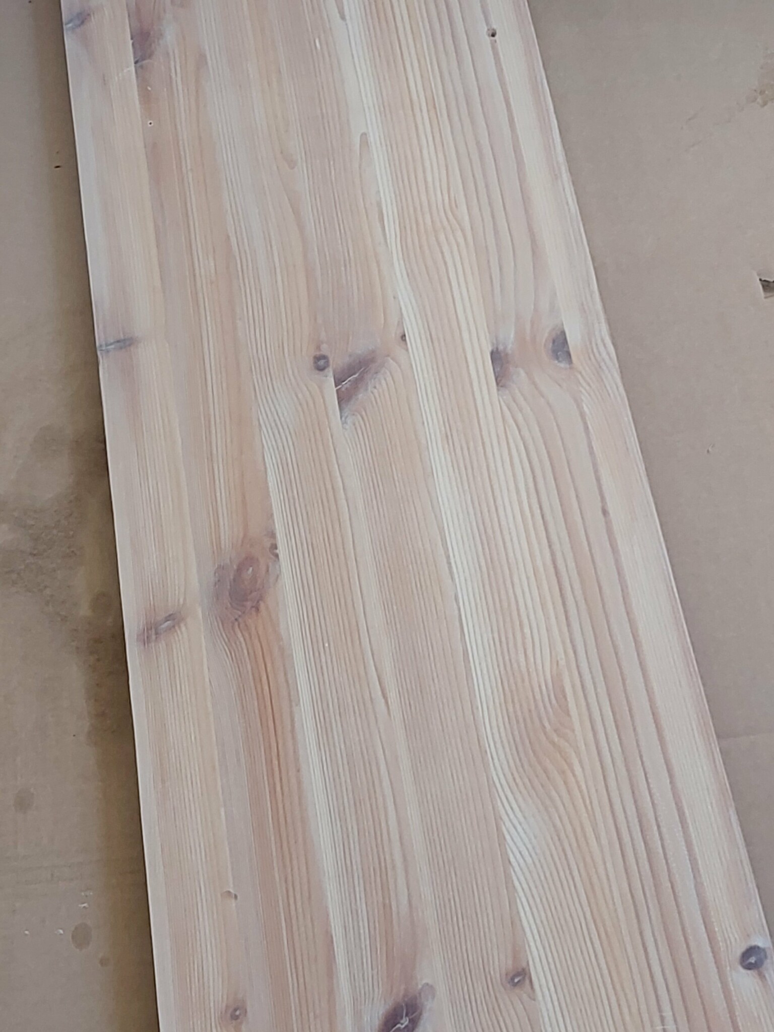

Hej forumet! Här tänkte jag samla mina erfarenheter av diverse betsprodukter (oljebets, färgad vaxolja, etc). Mitt slutmål är att fräscha upp ett par gulnade furudörrar som befinner sig i anslutning till våtutrymmen, utan att behöva täcka dem med tjock vit färg. Många betsprodukter verkar ge flammigt resultat om man läser här på forumet så jag tänkte testa först på det stora förråd av gulnade furuplankbitar (hyvlade men i övrigt obehandlade) vi har i garaget.
Test 1:
Produkt: Impulsköp från Clas Ohlson "Worktop wax oil" från "Woodcare.guide", färg vit. Det står på flaskan att det är en hårdvaxolja.
Metod: Slipade i fiberriktningen, först med 60, sedan med 180. Brädan blev lite ljusare redan av denna behandling. Skakade flaskan noga och sprutade på en sträng med olja, som jag gned ut med en vanlig tvättsvamp. Lade ett mycket tunt lager och brädan känns helt torr redan efter några minuter.
Resultat efter ett lager: Helt klart lite flammigt. Man ser också en färgskiftning där jag lade oljesträngen så det är nog bättre att ha oljan direkt på svampen. Tyvärr blev en slipros jag missat synlig också. Det går alltid att vara noggrannare med slipningen. Återkommer när jag lagt ett lager till.
