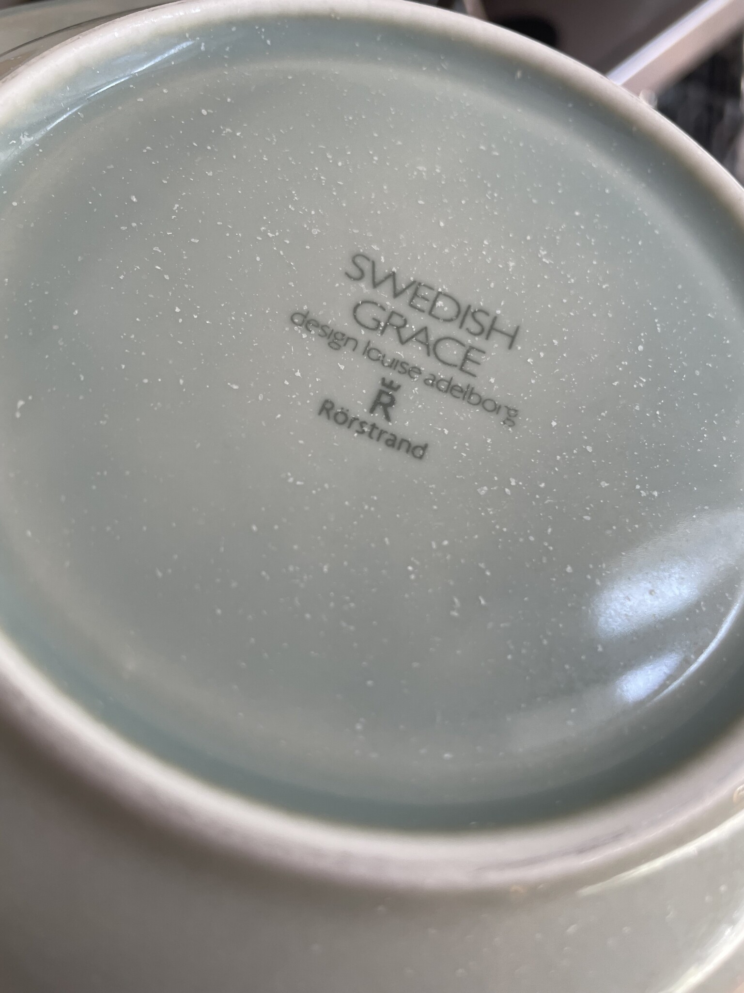

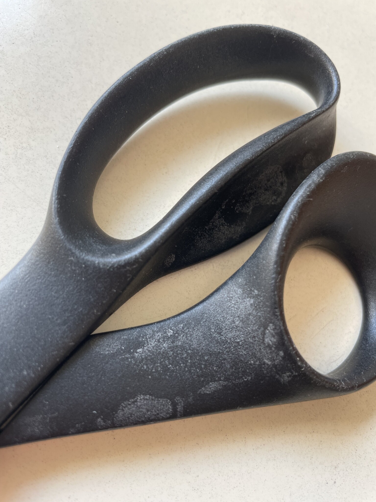

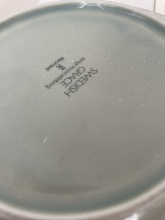

Vår Bosch-diskmaskin diskade inte helt rent och visade E22. Vi rengjorde filter och körde en omgång med diskmaskinsrengöring. Nu diskar den rent utmana yr visa felkod. Dock är det efter detta en vit beläggning och vita prickar på disken, vad kan detta vara och bero på? Vi har inte tillsatt något salt.
Det blir mest på plast och keramik och är som att det är väldigt torrt/offert eller vad man ska säga.
  • Tallrik med vit beläggning och prickar på ovansidan, text "Swedish Grace design Louise Adelborg Rörstrand" synlig.
  • Baksidan av en tallrik med vit beläggning och prickar efter diskning, texten "SWEDISH GRACE" syns tydligt.
  • Svarta plasthandtag med vit beläggning och fläckar, troligen orsakade av diskmaskinens torkning eller vattenhårdhet.

Verkar va om man har hårt vatten som det uppkommer. Salt och spolglans verkar hjälpa.

Det vita ser ut som kalkfläckar. Så du verkar ha hårt vatten. Spolglans brukar avhjälpa detta. Det märkliga är ju dock att du upplever problemet efter att du rengjort maskinen och inte verkar ha behövt spolglans förut, om jag förstår rätt?

ta ättika 24% så tar det bort alla rester av kalk i spolglansfacket

Fyll i salt och kör en omgång med citronsyra i maskinen. Jag tror du har bunden(?) kalk i avhärdaren som nu släpper iom rengöringen, får du bort den kommer maskinen fungera bra igen.
