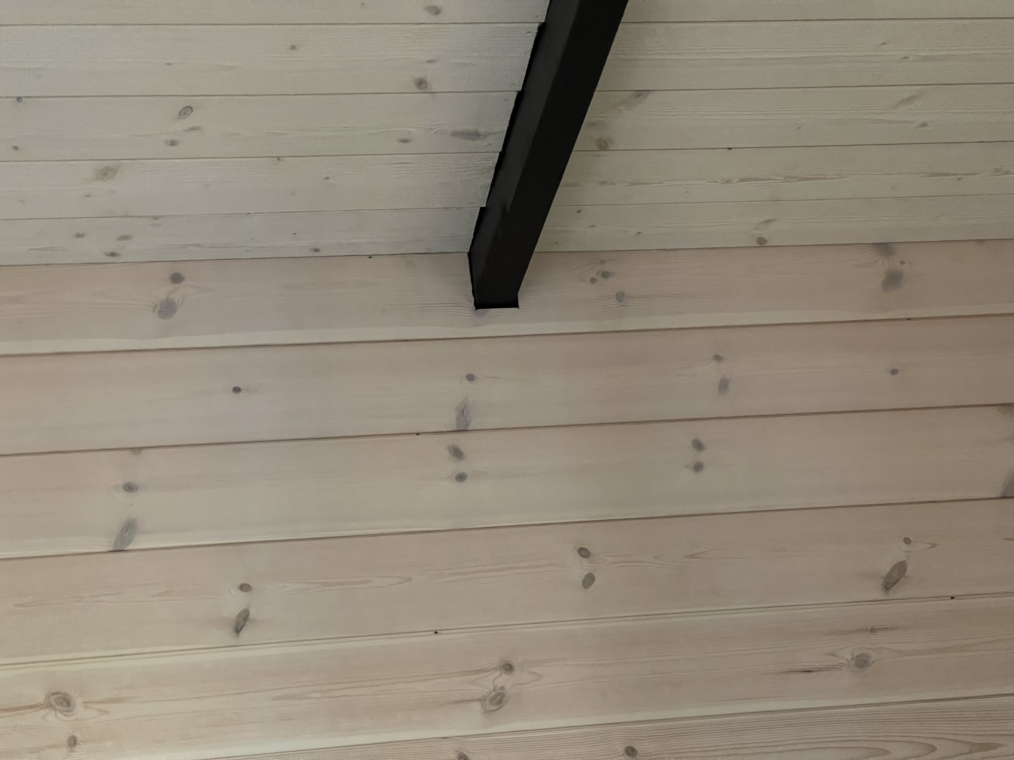

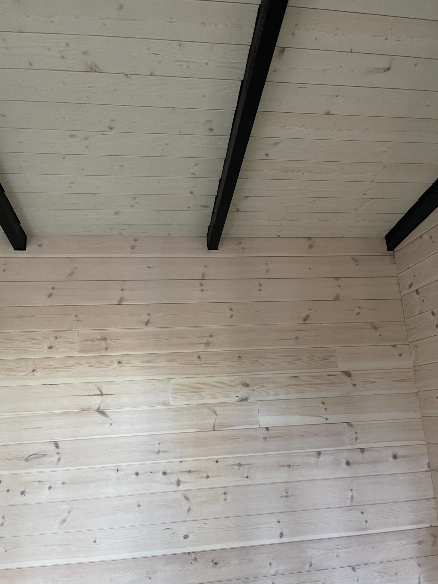

Har lagt Moelvens vitlaserade panel Trend på väggarna. Efter ett par månader har den ändrat nyans, är inte längre vit. Har fått en röd/rosa nyans, se bilder.

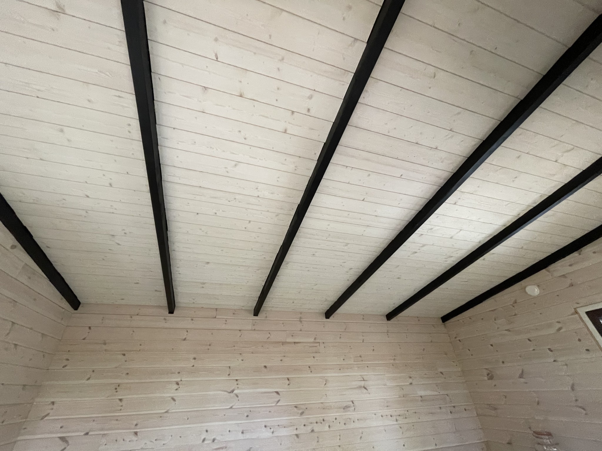

I taket ligger Moelvens vitlaserade panel Rough, nyansen på väggarna framhävs nu tydligt.
Väggarna lades i våras, och taket i helgen.
Enligt Moelven så "mognar" furu och kärnveden framträder. Borde inte detta framgått tydligt isf? Att jag köper en vit panel för att jag vill ha vita väggar men att dom inte är vita längre än ett par månader?
Första gången jag lägger något sådant, därför min fråga om det verkligen ska vara så

Trä är ett levande material som påverkas av ljus och lasyr är inte täckande, så färgskiftningar får man leva med.
Det är svårt att dra några slutsatser utifrån bilden eftersom färger kan återges så olika digitalt, men jag skulle tro att den röda tonen framhävs just nu av att taket är vitare. Det kommer säkert att jämna ut sig med tiden.
