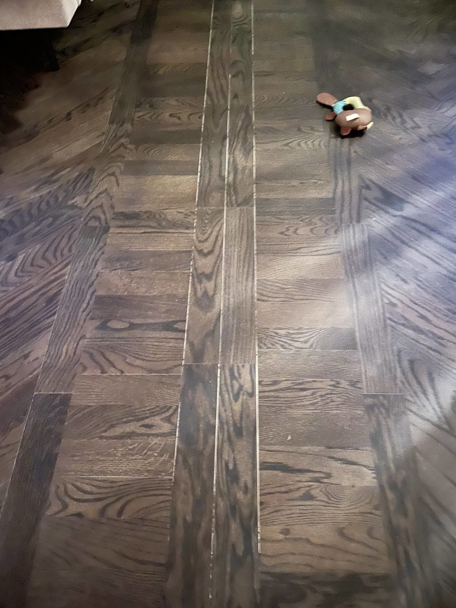

Fick mina golv slipade, färgade och lackade i augusti. Sen nån månad tillbaka har det kommit fram vita streck mellan brädbitarna. Jag tror det är lack som syns i springorna som jag antar har kommit fram när det blivit kallare. Problemet förutom att det är fult är att det har trängt upp och blivit som små upphöjdnader som slitits bort vid dammsugning på sina ställen. Är det vanligt att det blir såhär? Vad kan man göra åt det?

Ett par bilder till. Produkterna är från Bona, lacken är traffic Raw.
