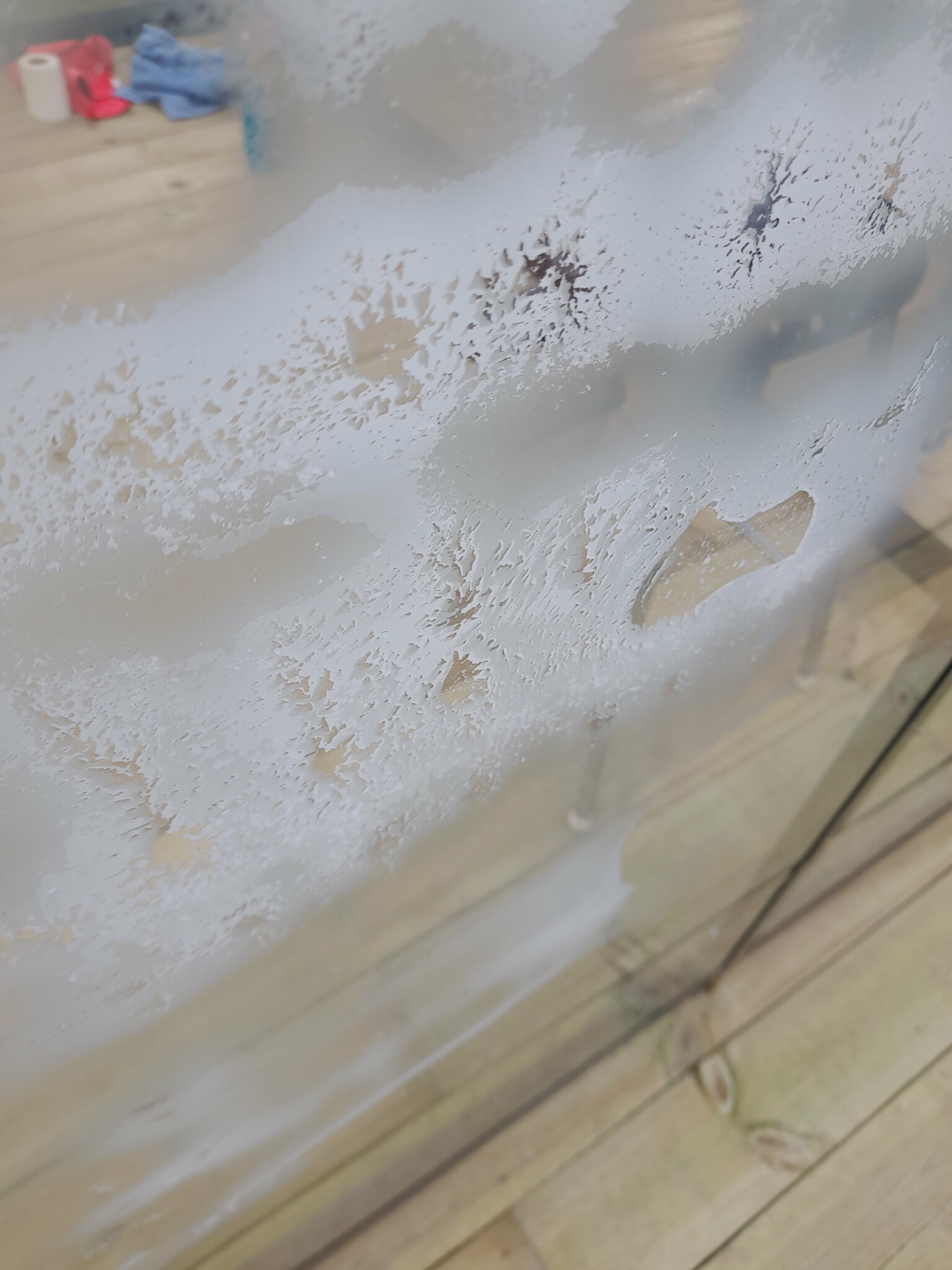

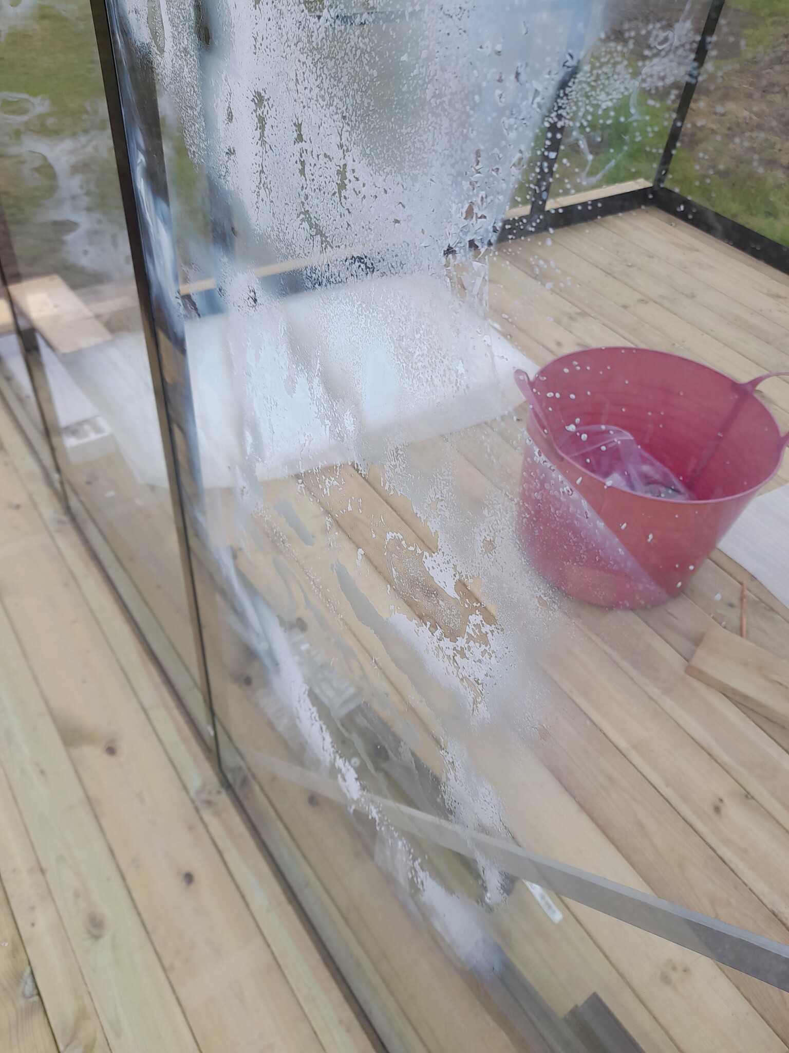

Har nyss satt upp ett växthus. Ur paketet var rutorna belagda med vita fläckar som bitvis har lite kristaller i sig. Dom går att skrapa bort men inte putsa bort. Att skrapa kommer bli synnerligen tidskrävande.
Är det någon som vet vad det är och hur jag bäst får bort det?

Jag hade provat om ättiksprit (24%) som appliceras tar bort det efter en stunds verkan. Vet inte vad det är, men kalk brukar ge vita beläggningar.
Tack för svar. Har pratat med en glasmästare som säger att glas som förvaras mot glas, utan mellanlägg oxiderar och att det är svårt att få fint. Surt på nytt växthus..
man kan ju reklamera om det är nytt
