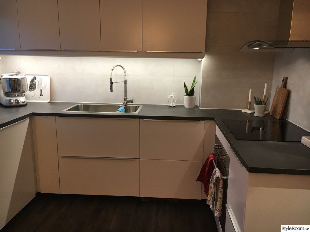

Tec7-an funkade utmärkt! 3 patroner gick åt. Nu i alla fall sitter skivorna på plats. Har dock inte lagt någon silikonfog ännu, men såhär ser det ut änsålänge :)

Ser riktigt bra ut! Bra idé du fick!

Plasten tål värme eller? Tänkte på närheten till spis.
Provade elda på plattorna tidigare och utsätta dom för värme eftersom jag också funderat på det, och de höll ihop så time will tell! ;) De jag känner som satt upp vinyl har inte haft några problem dock

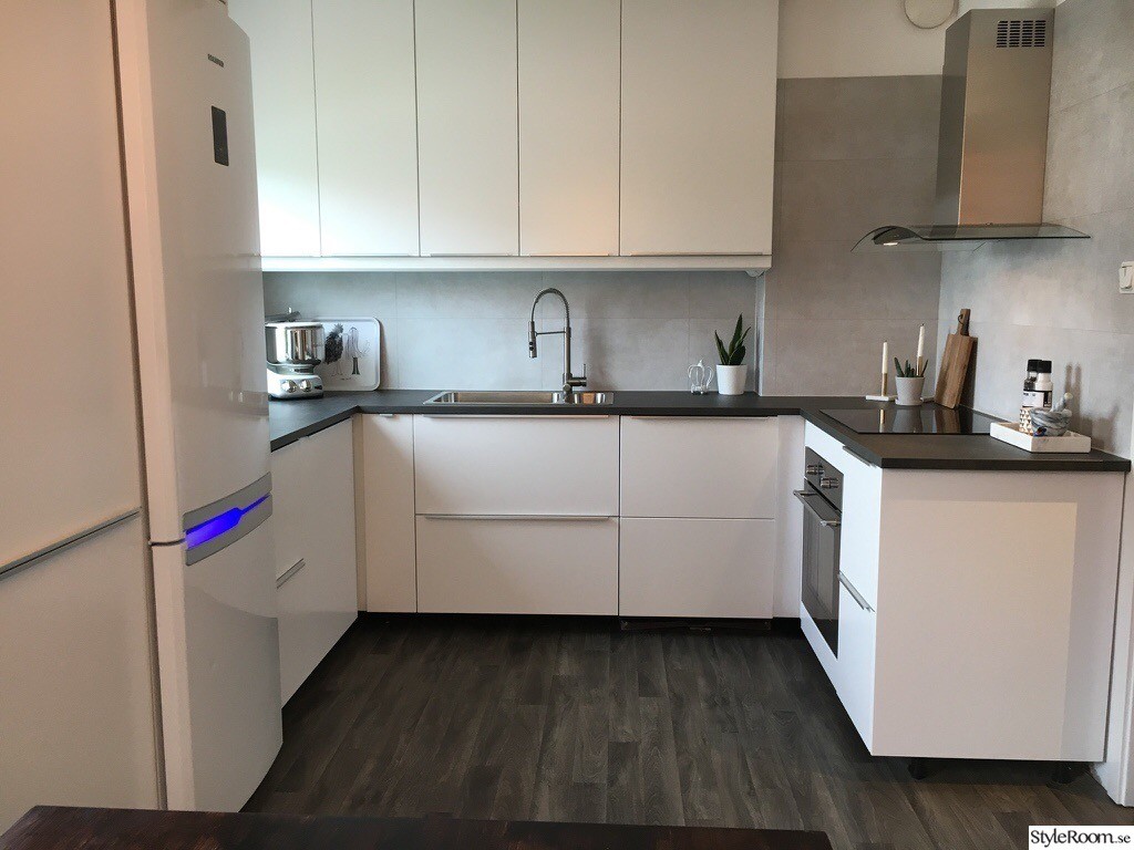

Tänkte bara lägga upp lite mer rättvisa bilder nu när allt är på plats :)
