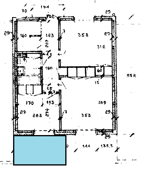

Problemet jag har är att ena dottern klagar på att hennes rum är för litet. Vilket är sant. Det är ca 3 meter brett och 2,6 meter långt. Garderoberna på ritningen är borttagna och badrummet expanderat.

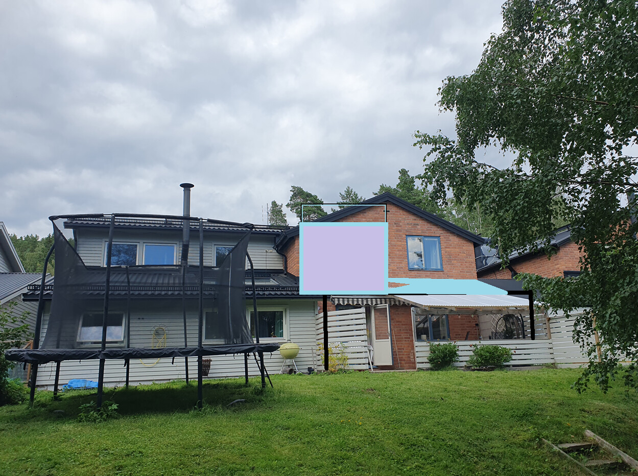

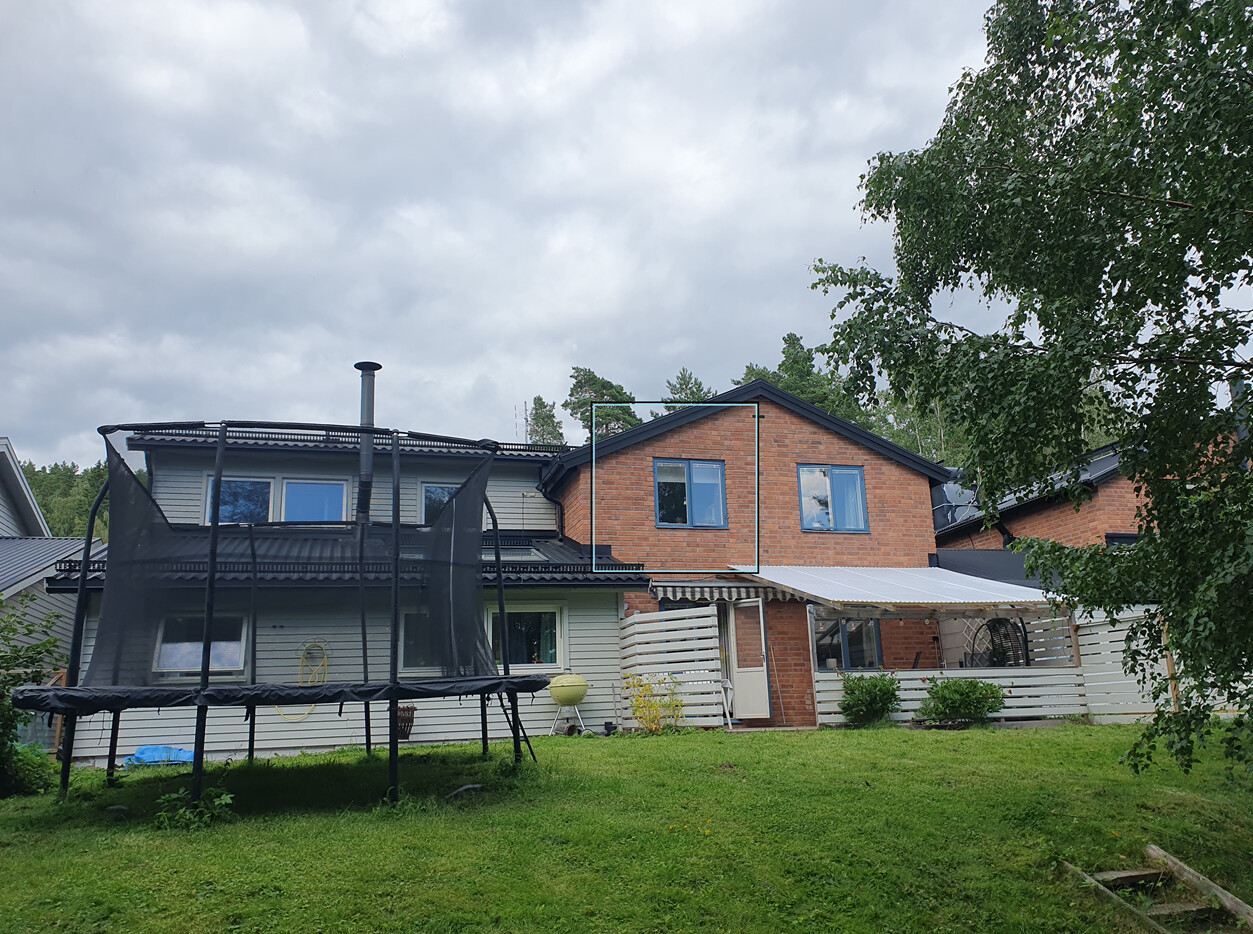

En, men inte den enda, tänkbara lösningen som just har ploppat upp i huvudet är att hänga på en inglasad balkong på huset. Så här skulle man kunna göra.
Sätta upp två stolpar på varsin sida om altanen, sedan dra en fet stålbalk över hela altanen (7 meter, blir väl en 25 cm stålbalk eller något). På stålbalken så gör man ett vinterisolerat uterum (lila rutan på bilden) med golvvärme. Värme behövs då radiatorn under fönstret i befintlig rum försvinner. Samt ett glastak i klarglas över altanen. Uterummet kommer då ut ca 2,5 meter från huset. Det befintliga plasttaket (4 meters skivor) förvinner helt och ersätts av ett tak i klarglas. Altanen förlängs ut på gräsmattan ca 2-3 meter för att göra plats för en liten pool eller ett spabad.
Fördelar och risker:
+ Dottern får ett dubbelt så stort rum, i praktiken två rum.
+ Glastaket som ersätter plasttaket släpper in mer ljus genom fönstret som är på altanen.
+ Plats för pool/spabad, vilket barnen önskar.
+ Det har potential att bli ett riktigt läckert rum och att skapa en kul dynamik i huset.
+ Vill ändå ha glastaket och altan-expansionen, att sätta dit uterummet borde inte bli någon enorm merkostnad.
- Risk att det ser helt muppigt ut på huset att klämma på ett rum som sticker ut längre än sidobyggnaden.
- Risk att grannarna inte gillar att dottern har en perfekt utkiksplats in på deras trädgårdar.
- Kraftigt minskat ljusinsläpp genom altandörrarna, kan delvis hanteras genom att sätta in glaspartier i hela dörren
- Baksidan är i sydvästläge, vilket gör att ett uterum eller inglasad balkon riskerar att bli en bastu. Sovrummen blir redan idag för varma på sommaren och måste vädras ur en varm sommardag.
Ritning av hus med förslag om inglasat uterum markerat i blått, inklusive utökning av altan.
Fasad av ett tvåvåningshus med planerade uterum och altan, markerade i lila och blått, samt en studsmatta på gräsmattan framför.
  • Bakgård med hus och inglasad balkong, grön gräsmatta och studsmatta. Potentiellt byggprojekt med uterum planerat på altanen enligt diskussionstrådens förslag.
