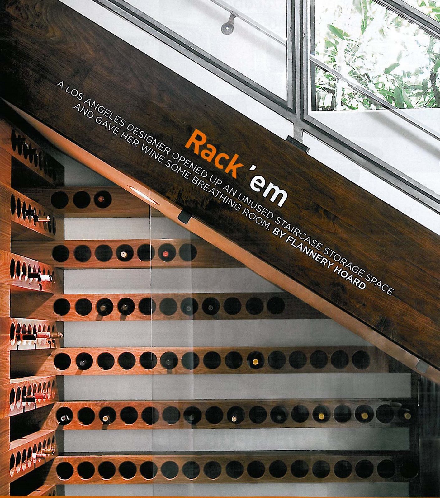

Jag vet inte om du tänkt göra vinställen i fanerade lådor i mdf eller i massiva bitar?
Beror lite på hur noga man tycker det är att man ser trästrukturen inne i "hålen" och det blir också en prisfråga då det lär gå en del virke för detta.

Det är inte så kinkigt som endel påstår anser jag. De flesta orkar ändå inte lagra så längre. Det är när man blir mer hardcore och snackar 5 år eller mer som det börjar blir noga.
Räkna dock med att börjar samla flaskor så kommer det oftast dra i väg så överdimensionera gärna

Sent omsider har jag nu fått väggen riven. Var och tittade på massiva träbjälkar (osäker på term). De kostade rätt mycket och det verkar smidigast trots allt att bygga enligt lådprincipen.
Har spacklat och målat trappan, nu återstår väggarna. Vore häftigt att bygga enligt bild i trådstart, just för att se om jag kan ta det i mål. Glasdörrarna skippar jag så länge.
Hur fäster jag varje låda i väggen?
Frågan är dock om det finns andra mer yteffektiva lösningar/hyllor? Förslag?

Vinstället på bilden är ju av lådkonstruktion, vill du komma billigare undan kan du ju ta vanligt 22mm klädselbräda, vända den hyvlade sidan utåt. Kör upp en massa hål med en dosfräs. Sen bara att betsa i nån snygg bets.
Om du bygger det så självbärande som möjligt (en U-konstruktion tänker jag mig?) är ju låga sängben i metall bra att ställa det hela på, de håller för många kilon. Då är infästningen i väggen mer ett tippskydd.

Är justerbara i höjd också.
Ang dörr så kanske du kan ta en beg bastu dörr från blocket.
