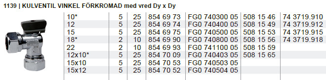

Den varianten finns i "färdigt" utförande:
Produktbild av en förkromad kulkranvinkel med produktinformation och artikelnummer i en tabell.

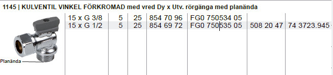

Ja precis, mot väggen passar en G15, mot blandaren behövs G10 eller 3/8
Krilleman
Jag lovar dig att RSK 8547096 blir prima. (y)
15mm klämringsände mot brickan och G10 planände mot blandaren!
Det är tänkt att vara så från Vatette.

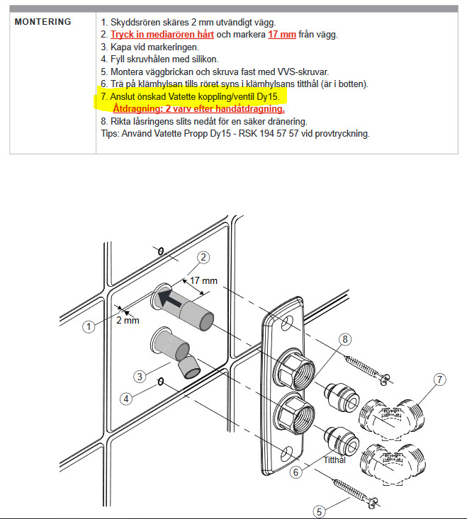

Var ska den tredje sitta på RSK: 8550650?
Vatette kopplingsplatta med tre anslutningar mot vit bakgrund.

Då räcket det med en vinkelavstängning 15x12 och en snutt 12-rör upp till WC med 12 halvkoppling.
Glöm inte stödhylsor i förkromade kopparrör!
