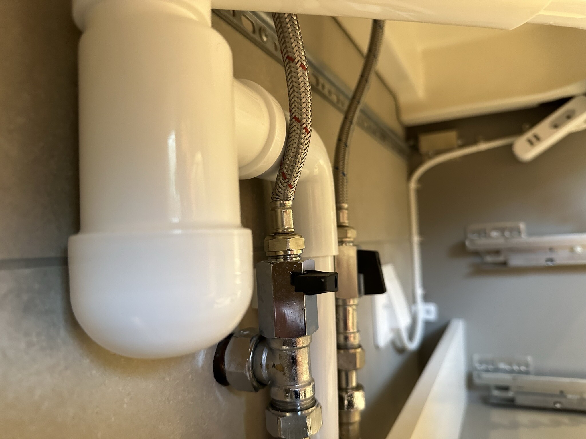

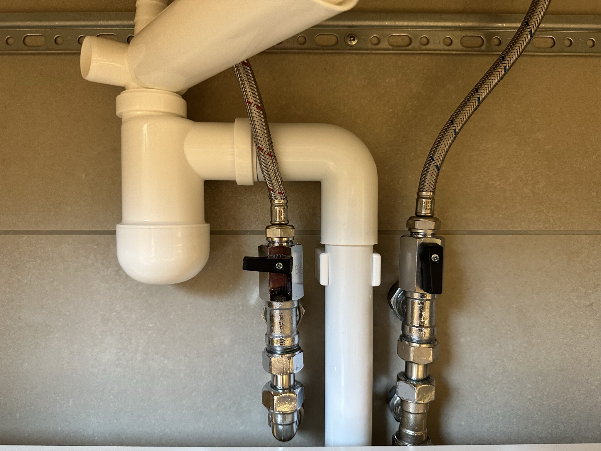

Är lite trångt vid avloppsröret under min kommod. Tyvärr kan jag inte dra avloppsröret utanför vattenledningen då det tar i lådan.
Är på jakt efter en 30-45-gradig vinklad koppling som är G3/8 (R10) i båda ändar, varav en hane och en hona med lekande mutter.
Vart kan jag hitta detta?
Tack!

Hittar denna typen av 90-gradig vinkel-koppling:
https://www.biltema.se/bygg/vvs/pem-plastrorsystem/vinkel-90-honahane-2000045334
Men den har inte lekande mutter med packning så det blir svårt att montera direkt på kulventilen.
Som ni ser så är det inte mycket plats, och avloppsröret går inte att flytta högre upp.
Hur känsligt är det att vattenslangen har en skarp krök direkt, som ni ser på bild?

Ja, jag har tänkt tanken på att böja rör också. Tycker du jag kan lämna det som det är? Att introducera ännu fler kopplingar ökar ju nästan bara risken för läckage.

Är bara orolig att den riskerar att brista.

Jag skulle vika ut vattenlåset istället. Förstår poängen med att få det så undanskuffat som möjligt för att maximera utrymmet, men som det är nu är det knepigt att komma under med en hink när det skall rengöras.
Men det kanske helt enkelt inte får plats?
med tanke på att man skymtar lådskenor till höger på en bild där så antar jag att lådorna går ganska djupt.
cpalm
Nej, det är omöjligt att ha vattenlåset utanför vattenledningen. Har redan provat detta.
Tror inte det är någon större fara för slangen. Om du är orolig skulle det inte då fungera att byta slangen istället till en med 90° koppling på? Då kan du vrida den så den precis smiter förbi avloppet utan att slangen böjs.
