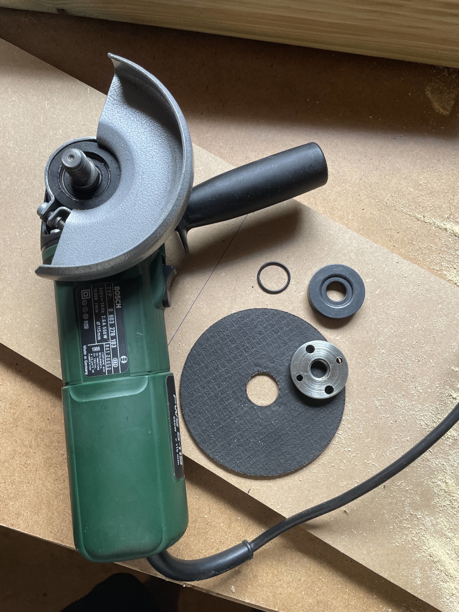

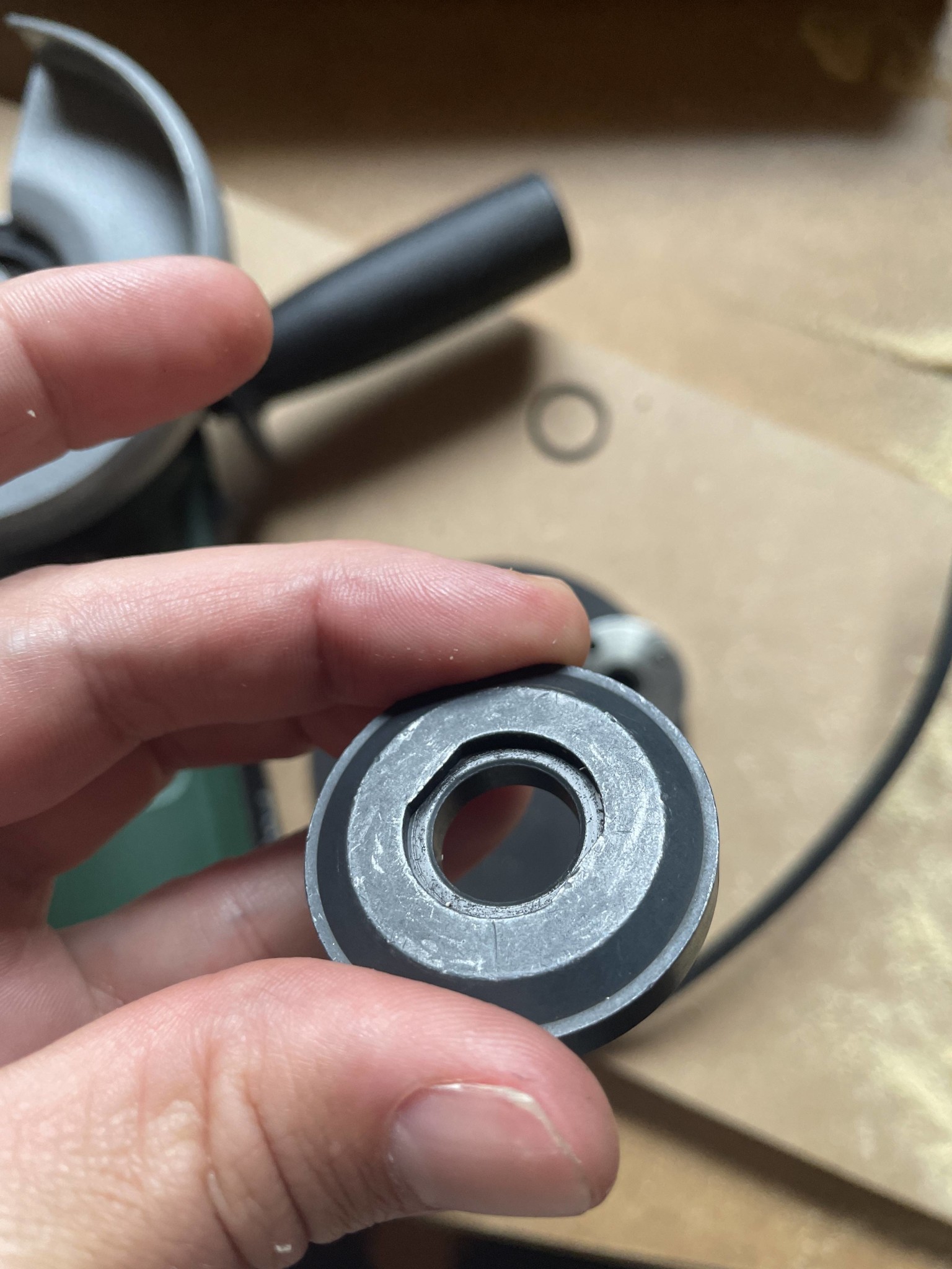

Jag har ärvt en vinkelslip men jag behöver hjälp att få igång maskinen. En bosch gws 5-115. Fick den med kapskivan avtagen och jag lyckas inte få på den igen. Enligt instruktionsbok jag hittat på nätet så fattades en o-ring som jag köpte genom bosch men får det ändå inte att fungera. O-ringen tycks inte passa. Någon som har motsvarande verktyg och kan hjälpa mig?

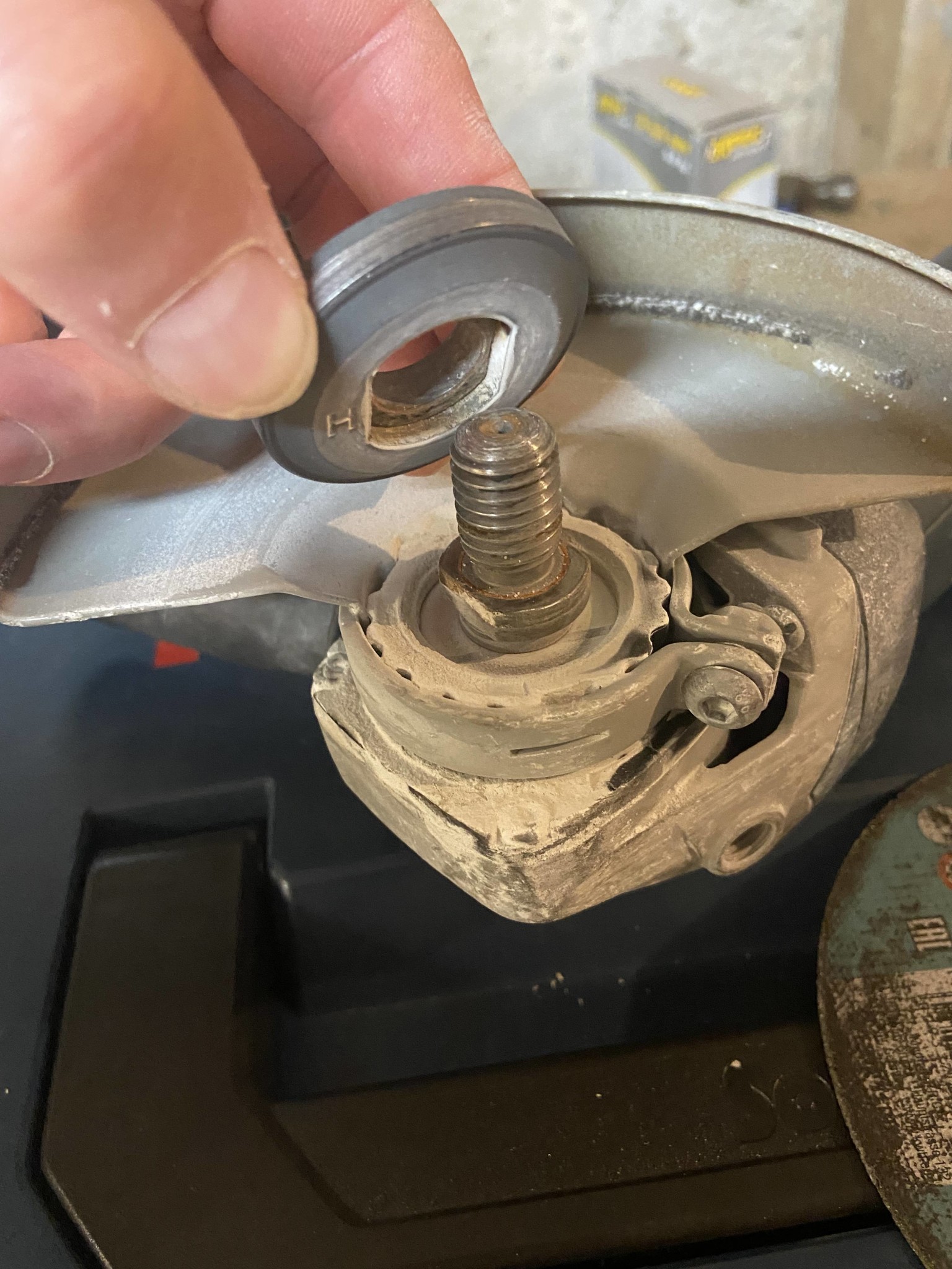

fästbrickan längst in verkar inte ha rätt utseende.. den ska ha 2 st vingar... Som skall passa på axeln...

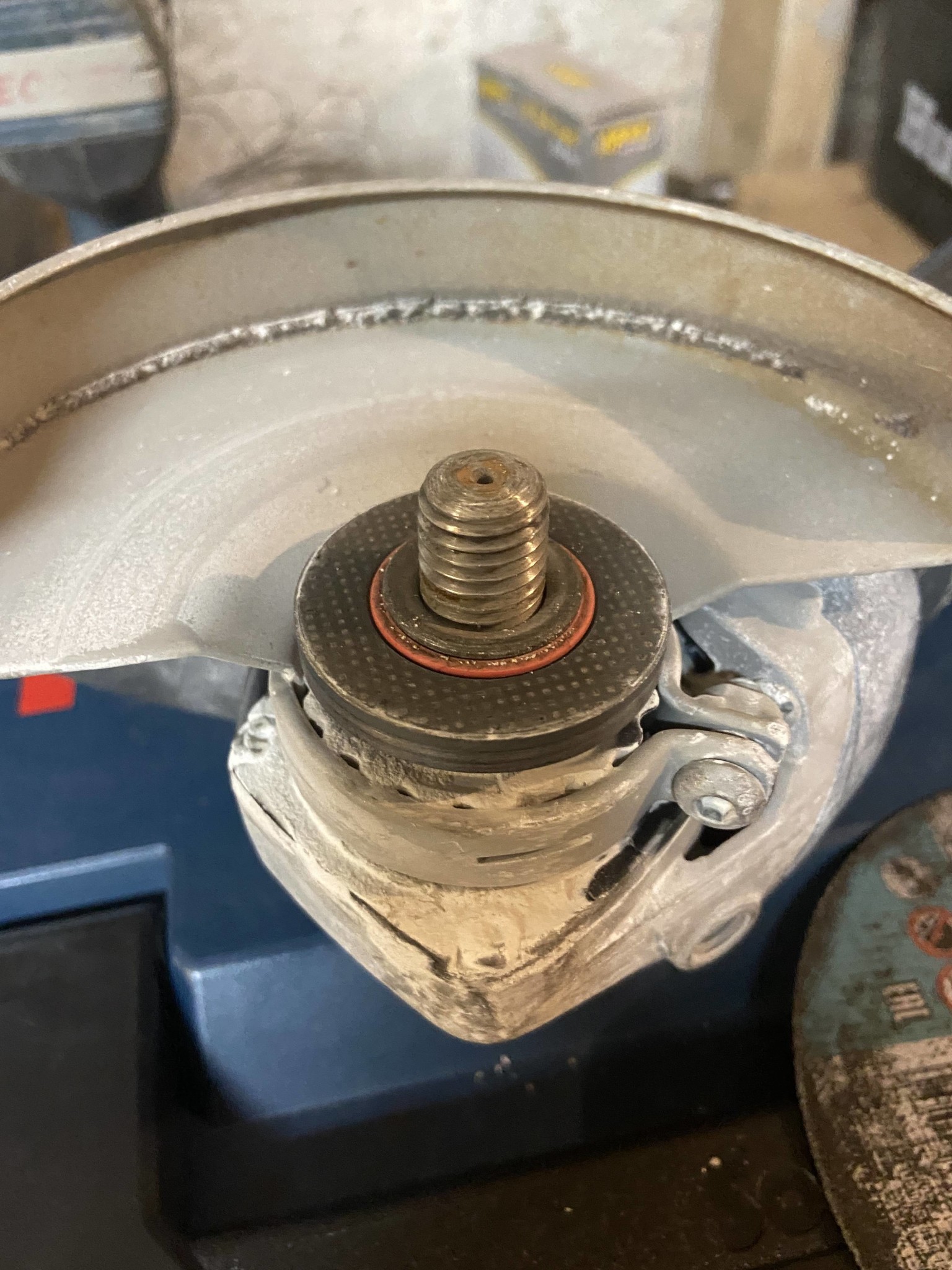

Det har den på undersidan och den fäster som den ska. Jag tror problemet är pringen som inte vill passa någonstans. Har använt vinkelslipar förr men aldrig någon som ska ha en o-ring…
  • Hand som håller en svart o-ring avsedd för vinkelslip, synlig profil och mittöppning.

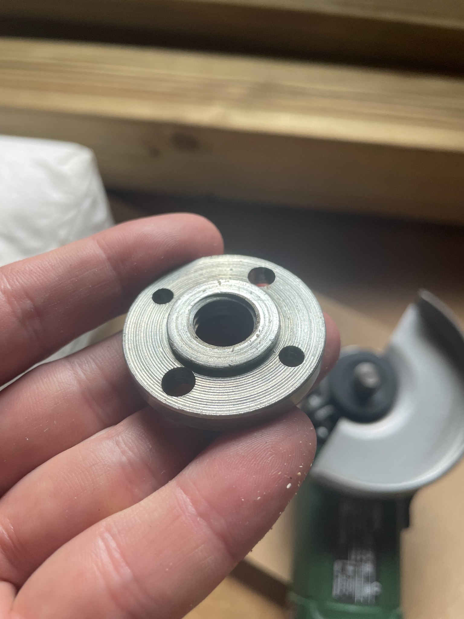

Vänder du den silvriga muttern på rätt håll?
Dan_Johansson

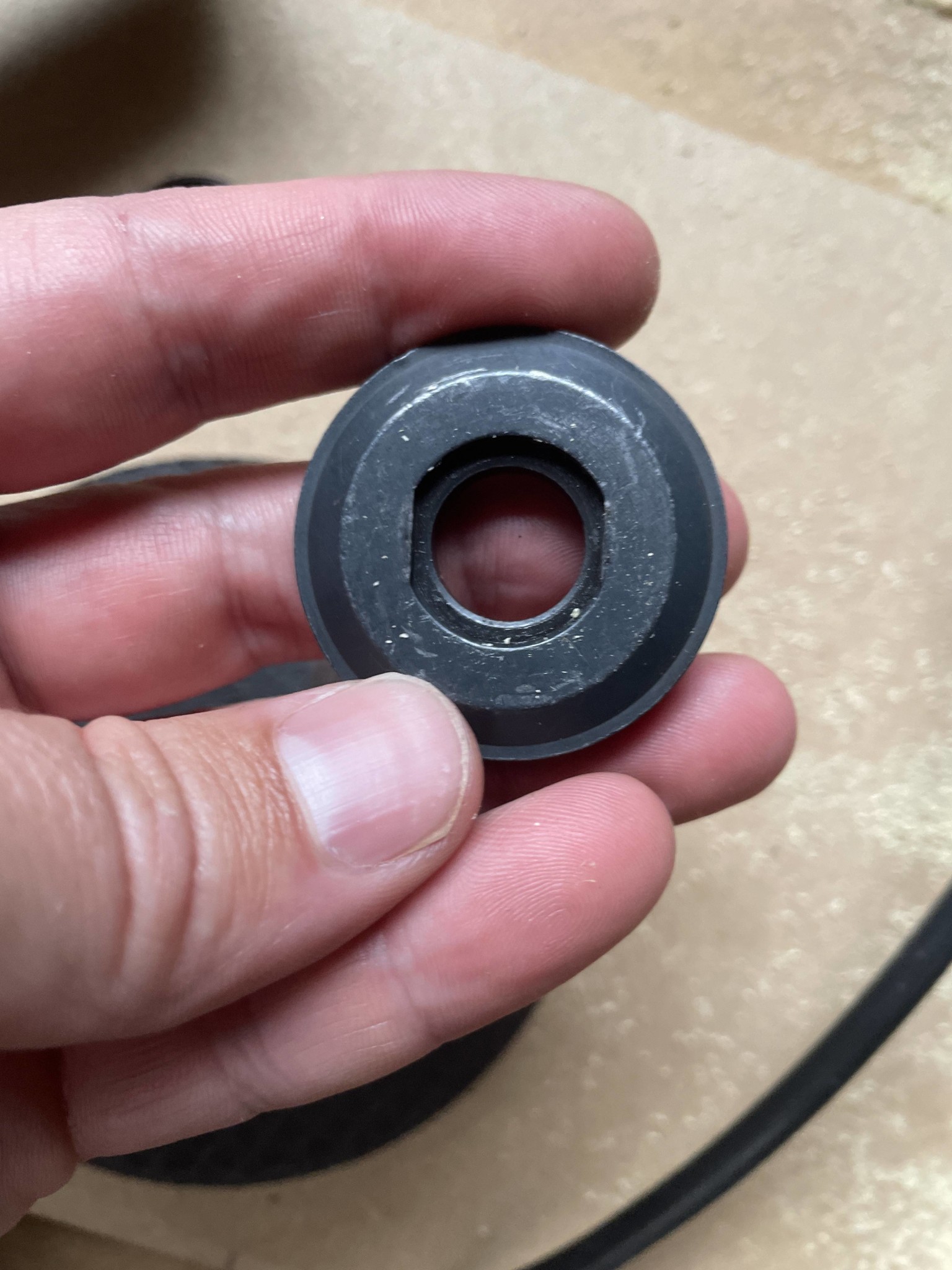

ja jag tror det. Det är en utfasning som passar i kapskivan. Ser inte att den kan vara åt ”andra” hållet…
Det är väl tvärt om? Kragen ska vara uppåt så att den bredare delen av ringen klämmer skivan?
Du har ingen bredare skiva du kan testa med?

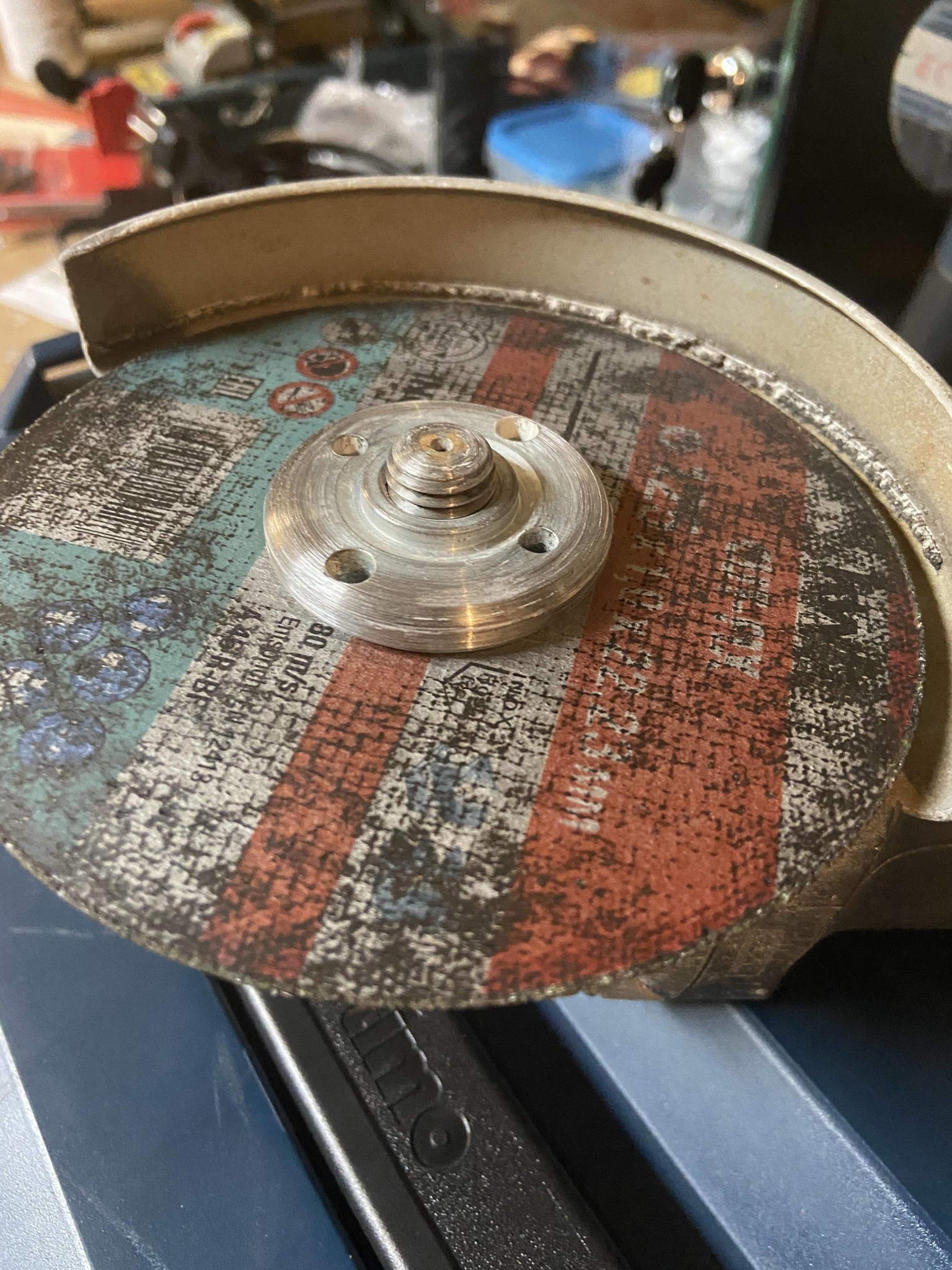

Så ska skivan monteras;
Hand håller en övre låsring nära en slipmaskins axel redo för montering av slip- eller kapskiva.
Monterad slip-skiva på vinkelslip med övre låsring och synlig O-ring.
Slip-skiva monterad på verktyg med övre låsring synlig och arbetsbänks bakgrund.
O-ringen är inte avgörande för funktionen. Vid användande av tjockare slip-skivor till skillnad från tunnare kap-skivor bör man vända den övre låsringen så dess fläns stabiliserar skivan lite bättre.

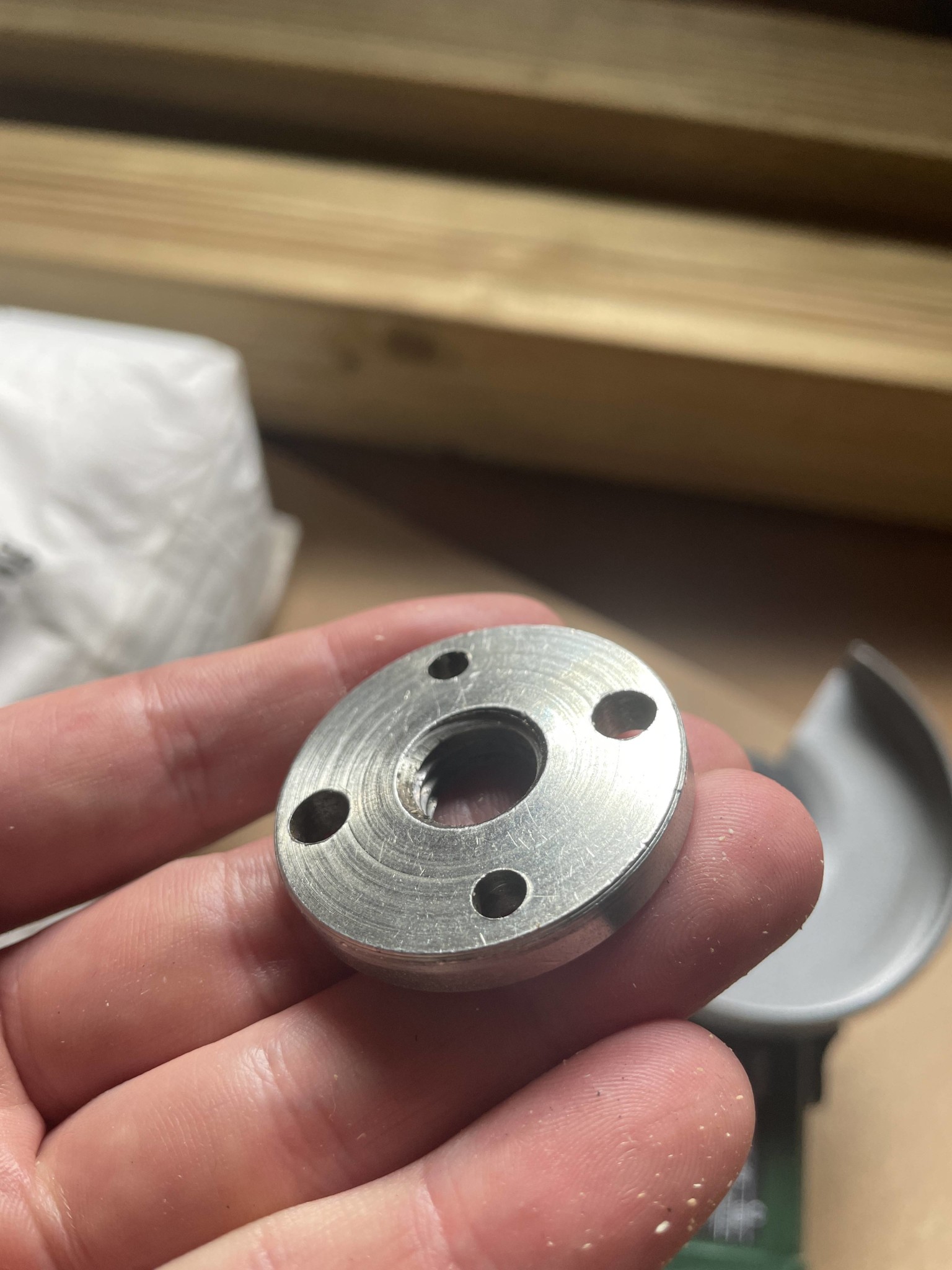

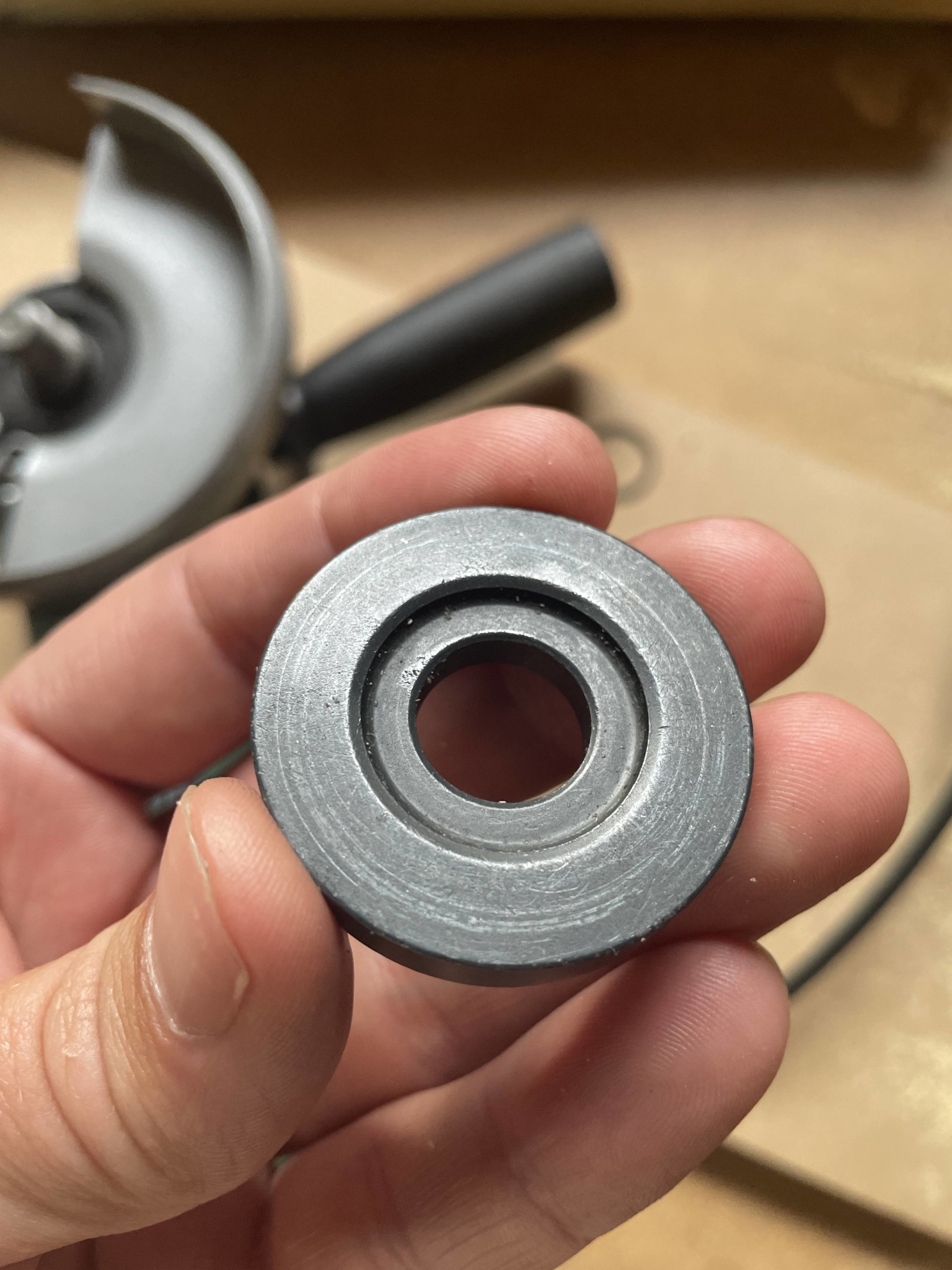

Hur ser den silvriga ut på andra sidan?
Enligt bild

Men vad är det som inte fungerar? Flänsen passar skriver du ju. På med skiva och lås sen borde det sitta eller ät det inte gängor tillräckligt långt ner på axeln för att skivan ska klämmas tillräckligt?

Vad har o-ringen för uppgift?
skivan släpper när jag använder slipen. Den börjar vobbla och känns livsfarlig. Jag kanske har för lite kräm i händerna när jag drar åt den?
klämma skivan så den inte kan börja vobbla gissar jag. I instruktionsbok står det att man inte ska använda slipen utan o-ring

Det beror troligen på att du vänt muttern åt fel håll som tidigare nämnts. Med flänsen vänd neråt så kommer muttern att bottna innan skivan är helt klämd med tunna kapskivor.
