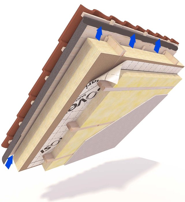

Hur monterar man vindskyddet vid snedtak?
Bilden här nedan ska tydligen ha vindskydd, men det är svårt att se.
Ska man lägga den mot ullen? Precis innan ullen?

  • Sektionsillustration av snedtak med vindskydd, isolering, takstolar och takpannor.
Bästa svaret
Det är inte helt enkelt att tyda bilden. Min tolkning av konstruktionen med början uppifrån är följande: Takpannor, bärläkt, ströläkt, underlagspapp, råspont, takbjälkar (högben), distansläkt/luftspalt, isolering, vindpapp på isoleringen, ångspärr, tvärgående reglar med isolering samt gipsskiva. Om min tolkning är riktig, skall vindtätningen ligga mellan luftspaltens undersida och isoleringens översida. Man fäster den lämpligen mot distansläkten och viker upp den så att den hamnr mellan isolering och takbjälke.
Jag gissade på samma. Tack!!
Det som är förvirrande är att man inte ser vindskyddet t.ex. Hmm!
