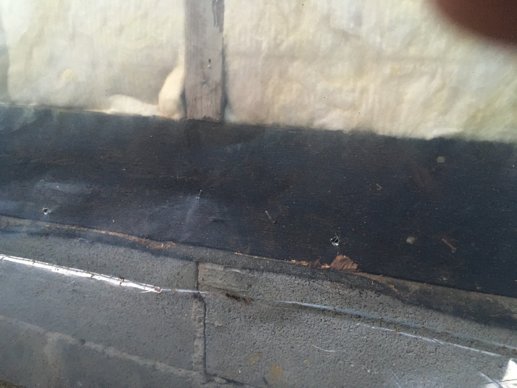

Håller på att renovera gäststugan och ska i morgon när jag är klar med isoleringen dra på vindpapp utvändigt. Nu funderar jag på var jag ska avsluta nedtill. Om jag minns rätt så täckte asfaboarden och vindpappen tidigare hela syllen och någon centimeter till. Spontant vill jag göra likadant och låta vindskyddet gå ner och täcka hela syllen. Vad tror ni, är det rätt eller finns det risk att syllen blir instängd rent fuktmässigt?
(Plasten som sitter på bilderna är bara tillfällig för att skydda mot fukt/regn under renoveringen.)
En vägg under renovering med isolering synlig bakom tillfällig plast och en exponerad träsyll.
Del av en gäststugas vägg under renovering med isolering och tillfällig plastskyddning nära grunden.

Det är ingen fara att låta vindpappen gå nedanför syllen någon cm.
Tvärtom skulle jag säga att det är bra då eventuellt vatten som tränger in genom fasaden rinner ner och förbi syllen.

Tack! precis min tanke med.
vad tänker du om spikläkten. Ska jag sätta den precis ovanför syllen eller en bit ner?
Strax ovanför syllen låter väl lämpligt!
Spikläkten ska sitta ovanför där vindpappen lämnar kondensen mot syllen men så att spiken inte spräcker panelbrädorna som också ska släppa fukten så att den inte når syllen!

Spelar det verkligen ngn roll var den nedersta spikläkten sitter , tror inte det släpper förbi fukt oavsett var den sitter , jämns med underkant på syll eller en bit åvanför syll !
