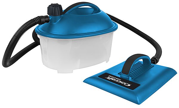

Har testat både tapetborttagare och klister/vatten. Tapetborttagare funkar för det mesta men tycker nog ändå klister/vatten funkar bäst. Det jag dock märkt är att det bästa är att låta det stå och dra ett par timmar. Så kleta på friskt och täck för med typ byggplast eller liknande och låt det stå och dra över en natt så borde det släppa lätt! Förutsatt att det inte redan är så du gjort då
Jag tycker tapetborttagaren fungerar bra om man låter den göra sitt jobb, dvs inte tror att det räcker att dra den snabbt över ytan. Man måste hålla den stilla så limmet lösts upp innan man flyttar vidare. Lukten som uppstår är dock klart suspekt, ett våtvarmt omslag av lim och matos :/J Jarlsgård skrev:Har testat både tapetborttagare och klister/vatten. Tapetborttagare funkar för det mesta men tycker nog ändå klister/vatten funkar bäst. Det jag dock märkt är att det bästa är att låta det stå och dra ett par timmar. Så kleta på friskt och täck för med typ byggplast eller liknande och låt det stå och dra över en natt så borde det släppa lätt! Förutsatt att det inte redan är så du gjort då![]()

Testade både slipning för hand och med excenterslip; båda kan vara gångbara alternativ även om handvarianten dammar något jävulskt och powertool-versionen låter på motsvarande sätt, även om resultatet blir bra. Ska låna en tapetbastu som ni föreslår och testa med den också.
