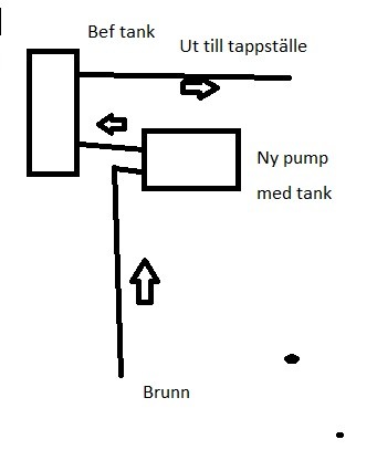

okej, så jag bara kopplar in röret till hydroren till utgående på pumpautomaten då
S
En enkel skiss så du ser principen
  • Skiss av vattensystem med befintlig tank, ny pump, brunn och ledningar till tappställe.
tack. ska se om pumpen är kvar så ska jag testa detta tack tack tack
uppdatering, den extra lilla pumpautomaten jag har hade jag tydligen plockat lite grejer från så i morgon ska denna komma
https://www.rinkabyror.se/artikel/pumpautomat-10-0/
så får jag se om den kopplas in i helgen. då ser jag även om det är vatten i slangen från brunnen, eller om det är knas med nån backventil innan pumpen, ska även kolla lite annat när systemet ändå blir tömt
