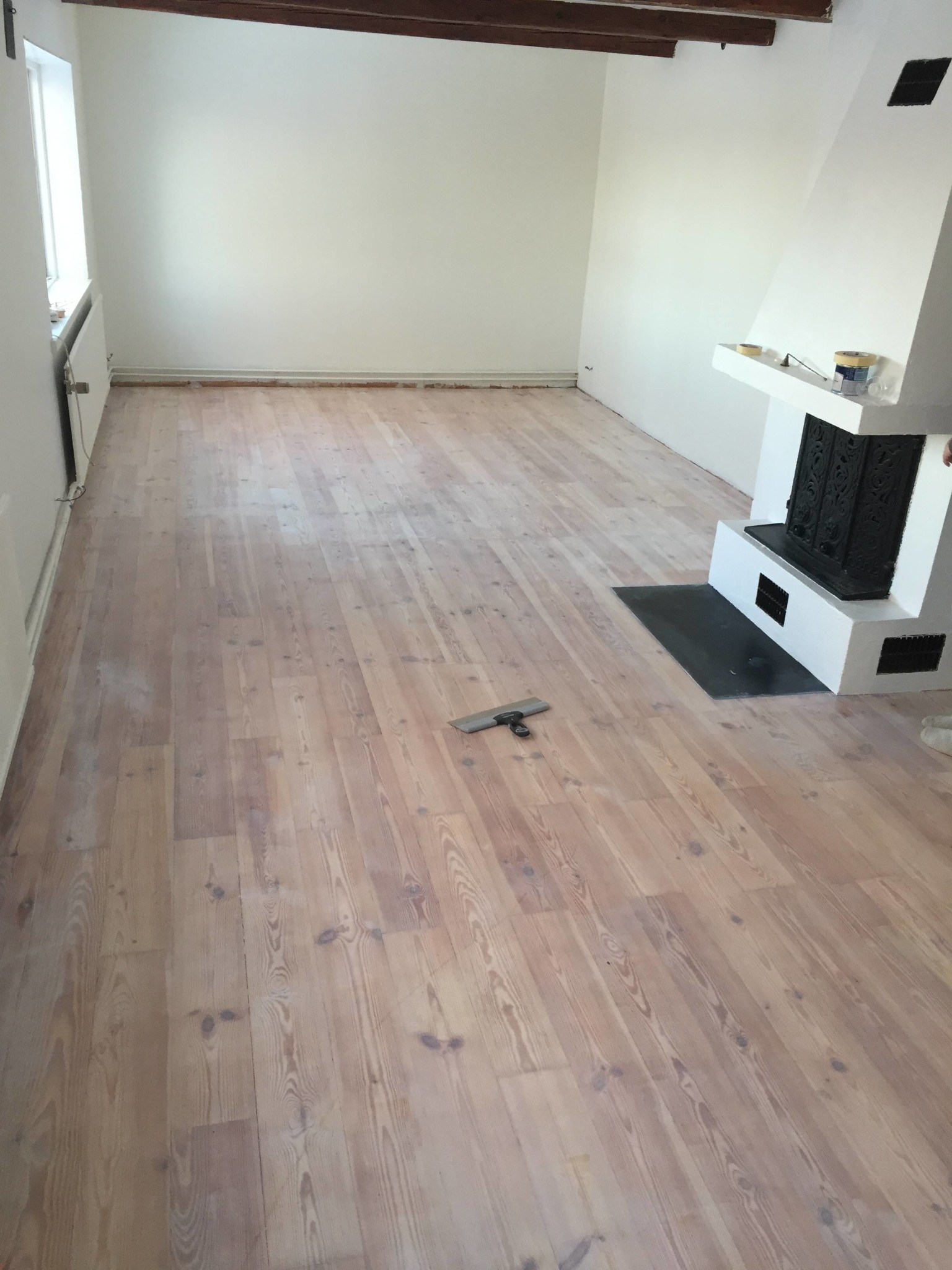

Som första åtgärd håller vi på att fixa vardagsrummet, då vi tänker oss att vi kommer spendera mycket tid där. Det är ett stort rum som var uppdelat i två rum, så vi har slagit ner väggen. Där finns en stor eldstad mitt i rummet.
Vi har själva hyrt maskin och slipat golvet vilket gick superbra och vi var väldigt stolta. Efter vi fixat med väggar och tak var det nu dags att behandla golvet.... Det finns en miljon olika sätt att behandla på men vi landa på att ta en pigmenterad linolja. Vi läser på förpackning hur vi ska gå tillväga och följer den. Vi rollar ut oljan och sen ska vi använda polermaskinen vi hyrt..... och här sk*ter det sig...

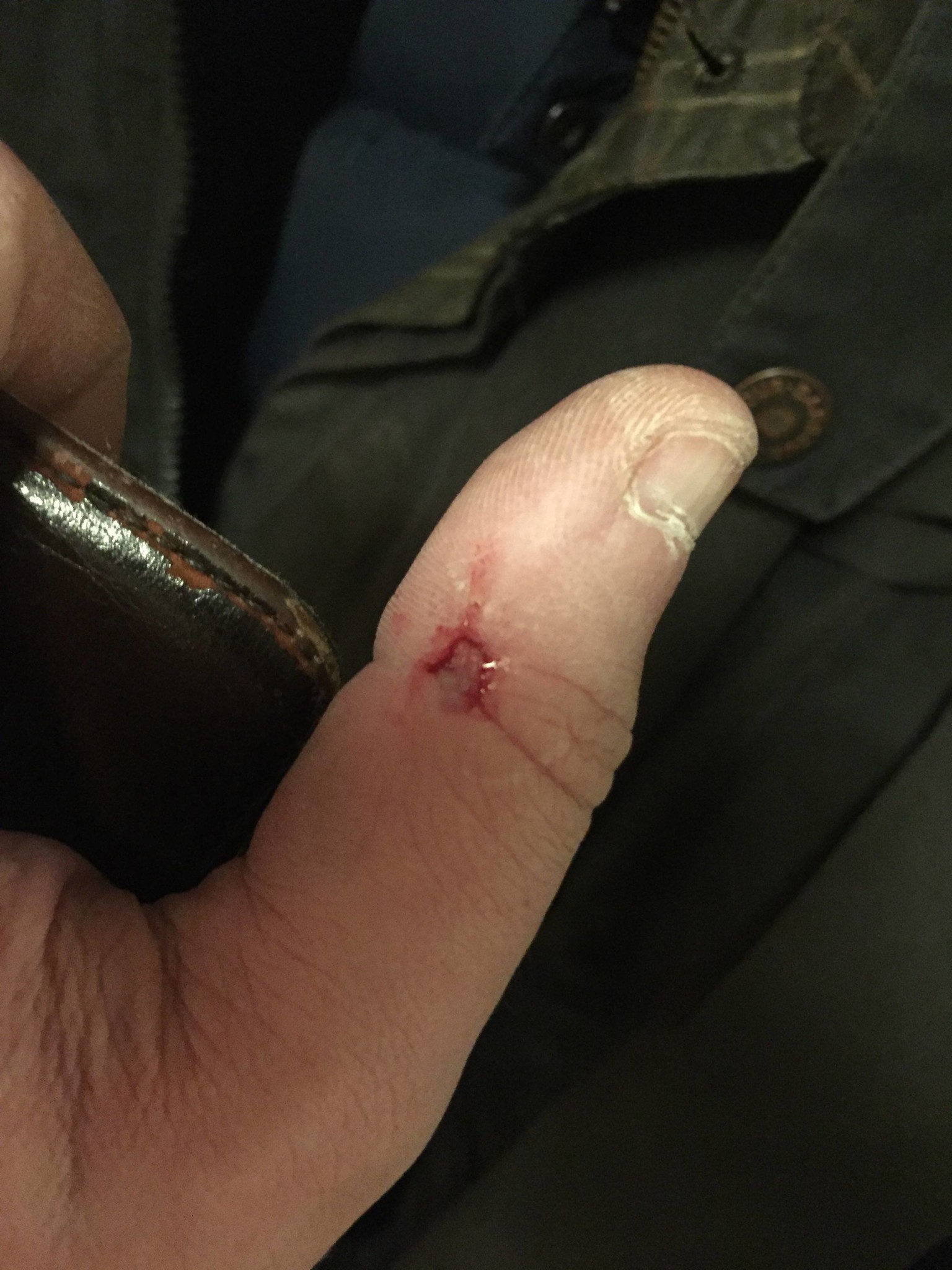

Varje gång jag startar den rycker den in i min hand som jag slår upp ett köttsår kring tummen och jag är nu så arg att jag kan slå sönder något. Mina kära sambo lugnar ner mig och ber att försöka. Hon klarar nu ha en viss kontroll på den och hon får fortsättningsvis handskas med denna maskinen. Jag blir sladdhållare.... också en viktig position försäkrar min sambo mig.
Resultatet? kasst! flammigt, väldigt pigmenterat på vissa ställen. Ställen vi inte kommer åt och försökt ta med trasa ser hemskt ut. Svarta märken från maskinen... Vi har försökt göra så gått vi kan med pensel och olja. Vi vet inte än om vi ska acceptera det och hoppas på att när möbler och matta är på plats så kommer man inte tänka på det, eller om vi ska göra om allt från början vilket känns väldigt tråkigt.
Bilden visar rummet efter behandling. Det ser nog bättre ut än vad det gör i person. Även bild på min tumme när den endast hålls kvar av en hudremsa. Nyrenoverat vardagsrum med nyslipat trägolv och en stor svart eldstad, flammigt efter oljebehandling.
Närbild på en persons tumme med ett köttsår och hudremsa.

Sista slipningen på golvet, vilket sandpapper/ kornstorlek använde ni?

Använde ni först bandslip och sen "polermaskin" (typ roterande 60 cm skiva med stort vridmoment som den här: http://www.sandvikensbyggmaskiner.s...ia/pictures/webshop/1549/2686.jpg&w=800&h=600)? Ingen kantslip?
Med förbehåll för att inlägget blir irrelevant - då jag är osäker på vilken maskin du benämner som en "polermaskin": Jag har aldrig polerat med olja - utan alltid behandlat efter jag slipat färdigt. När jag skurat upp plastgolv (extraarbete för +15 år sedan) har jag använt en speciell slags hård "svamp" ca 2 cm tjock, tillsammans med vätska. Var den en sån "svamp" ni använde? Annars har jag haft sandpapper eller ett nät att slipa trä med i stigande kornstorlek efter bandslip, tycker det är enklare att lyckas med "polermaskin" än med golvslip.
Handhavandet av en maskin med roterande platta handlar inte så mycket som muskler som om teknik. Man styr genom att antingen lyfta eller sänka handtaget, lite försiktigt. Om golvet är ojämn redan innan, börjar maskinen hoppa och bli omöjlig att kontrollera (och farlig!). Börja i ett område och arbeta dig utåt. Utan kantslip är det svårt att lyckas med hörnor. När maskinen startar är det en fördel om maskinen står plant (utan att handtaget lyfts upp eller sänkt ner).

Jag använder utan undantag skyddshandskar när jag använder maskiner. Helst någon tunnare variant av getskinn så man har full känsla. Då slipper man skador. Finns även bra av moderna syntetmaterial. Har någon dyr variant från Tegera som har inbyggt effektiv vibrationsdämpning också. Väldigt bra med röj- och motorsågar t ex.
120. Hade en fackman här för att titta på golvet. Vi vill se om vi tycker det är värt att göra om det. Han sa att vi nog inte gjort slipningen tillräckligt bra och djupt. (vi tyckte det såg bra och jämnt ut, men vad vet vi :P). Jag tror vi började med 60-papper. Hantverkaren ville gå ännu grövre och börja på 32. detta va enligt honom anledningen till att det blev flammigt. Vi hade inte slipat det jämnt över hela golvet och gamla märken och lack fanns kvar.

Vid slipningen använde vi först bandslip sen en kantslip (?) vid sidorna och hörnen. Polermaskinen använde vi först för att arbeta ner oljan i golvet. Jag önskar jag kunde träna mer med polermaskinen då jag hatar när jag inte klarar av något. Men det är ju svårt att träna med en sådan maskin, blir skarpt läge direkt :)
120 är för grovt. Skall vara 200-240 papper. Tror det är flammigt pga detta. Polermaskinen hugger mer på grovt underlag. Mvh

Tack så mycket Mulitman! Ja det är en läxa man tar med sig. Det är förvisso en rolig sak men renoveringar och husägandet, jag lär mig saker varje dag! stora som små. Handskar är absolut något jag kommer ha fortsättningsvis.
