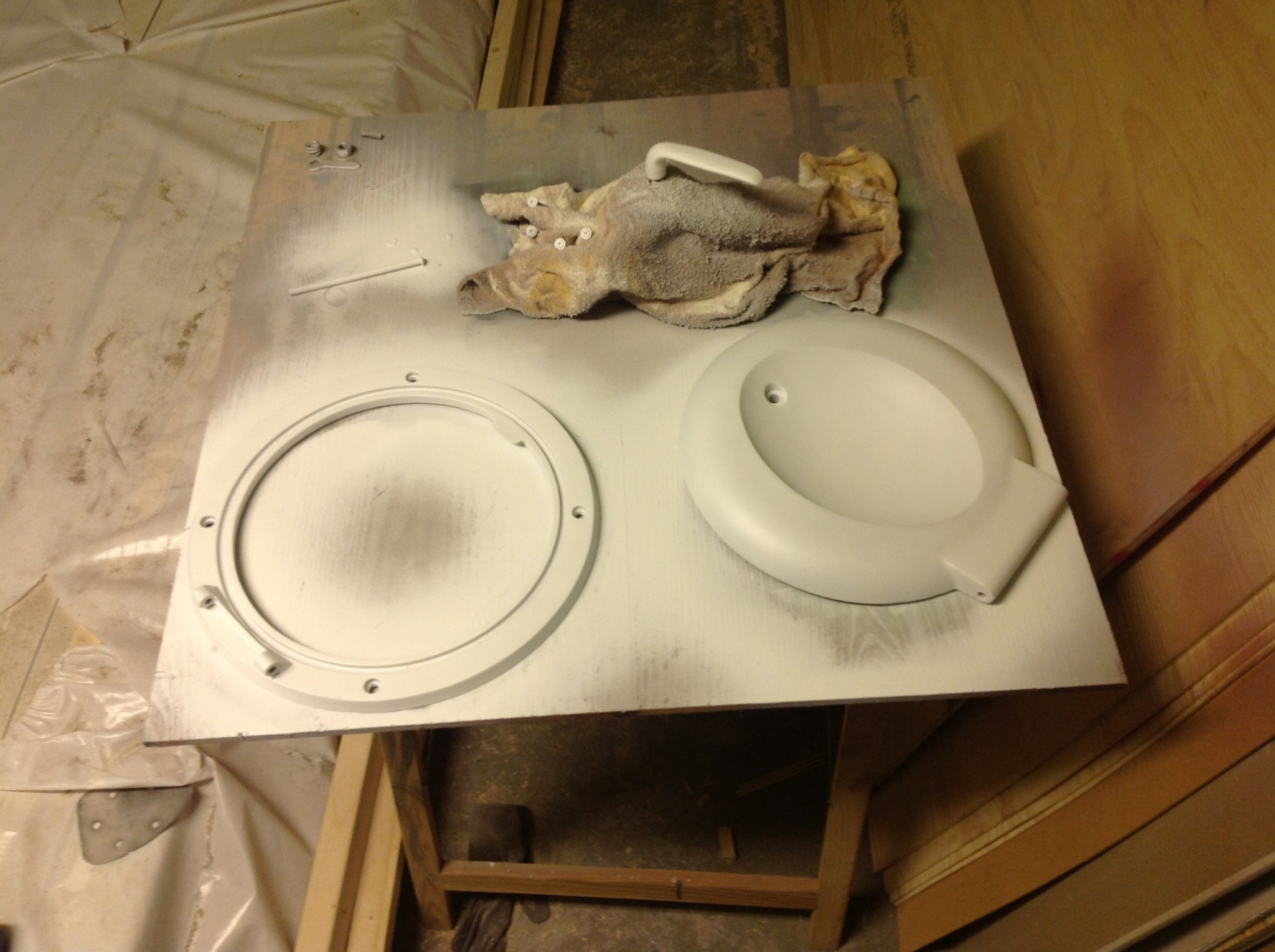

Det har inte blivit så mycket gjort i helgen då det var firmafest i fredags och gäster i lördags.
Men jag har iallafall slipat ner sop-luckan, primat och börjat lacka den.
Hade såklart köpt för lite färg så jag får fortsätta imorgon.
Mattläggaren har bara hunnit lägga golvet så jag hoppas han hinner klart på tisdag så jag kan börja montera möbler

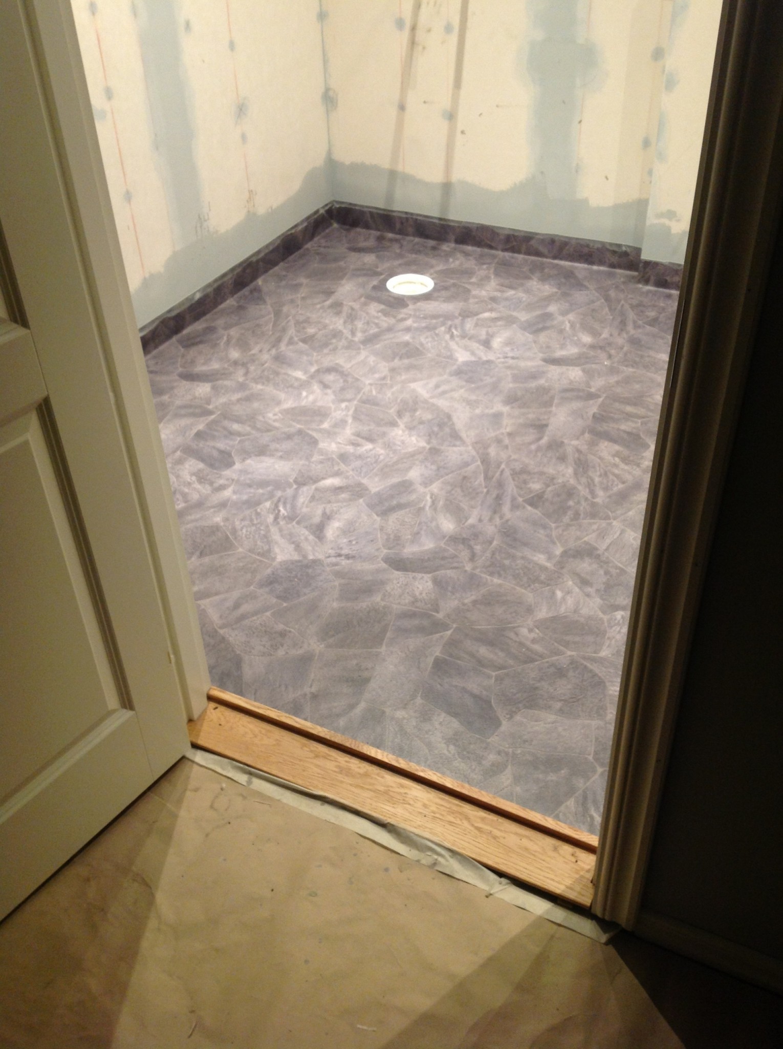

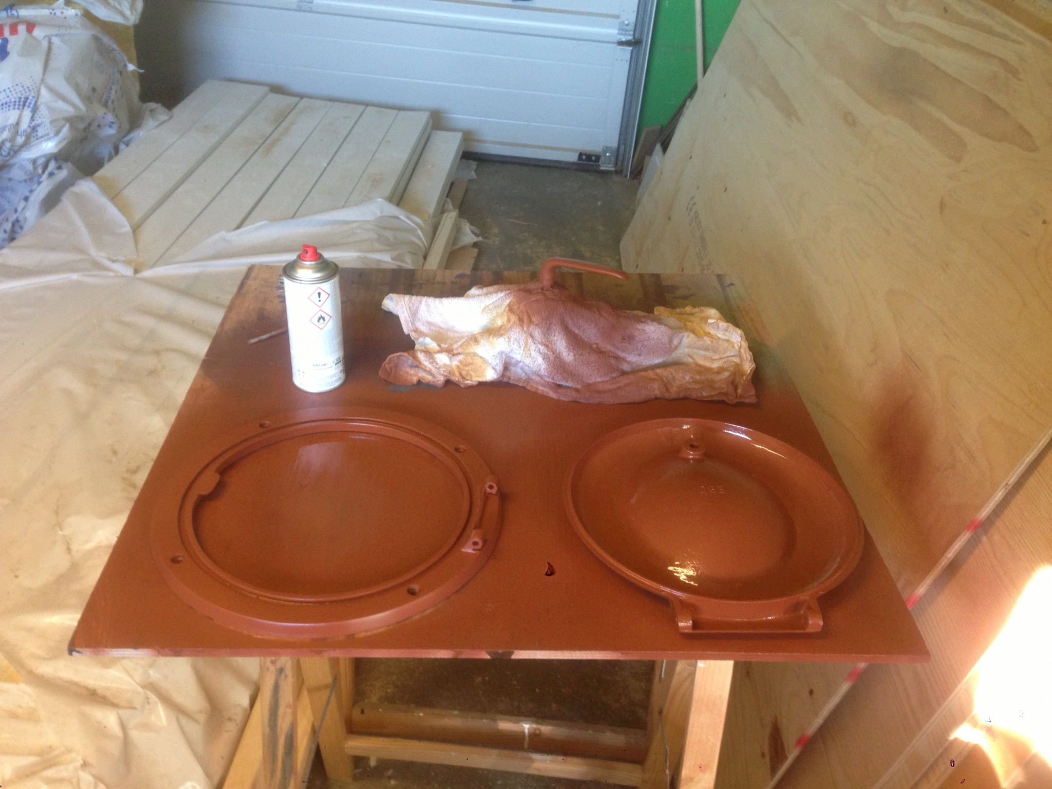

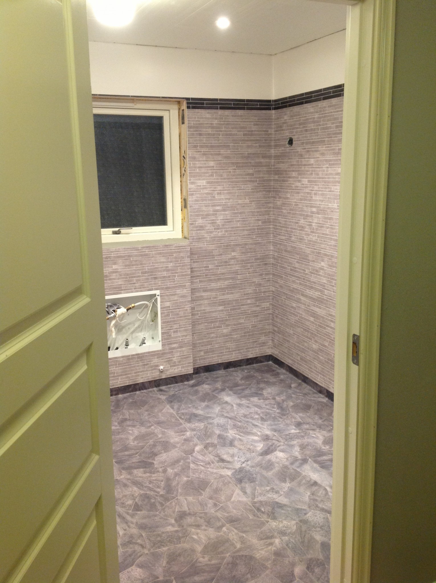

Idag har mattläggaren varit i farten.
Det ser ut som det blir klart innan påsk
Själv fortsätter jag att lacka luckan
. Den kanske blir klar samtidigt som mattläggaren

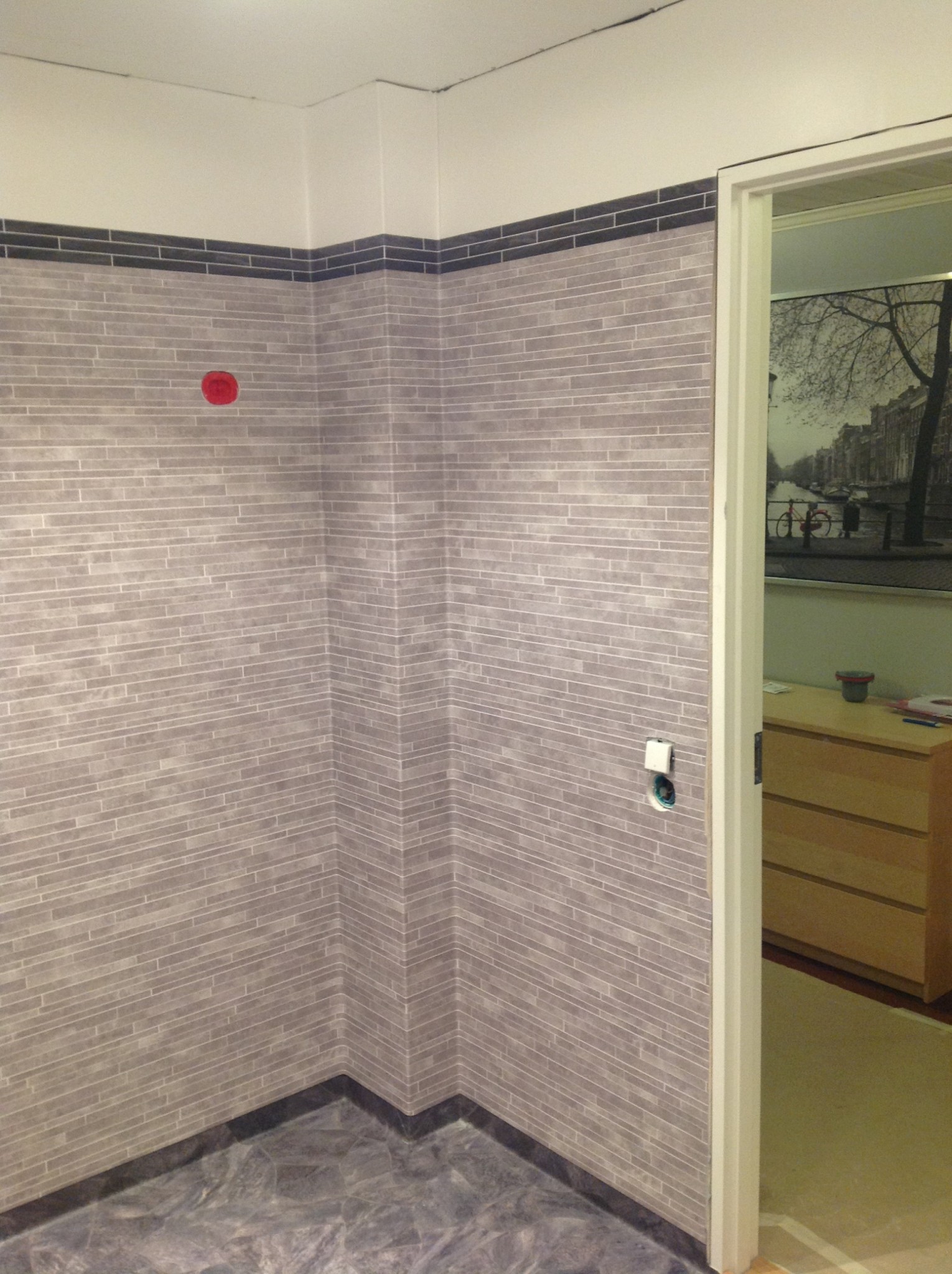

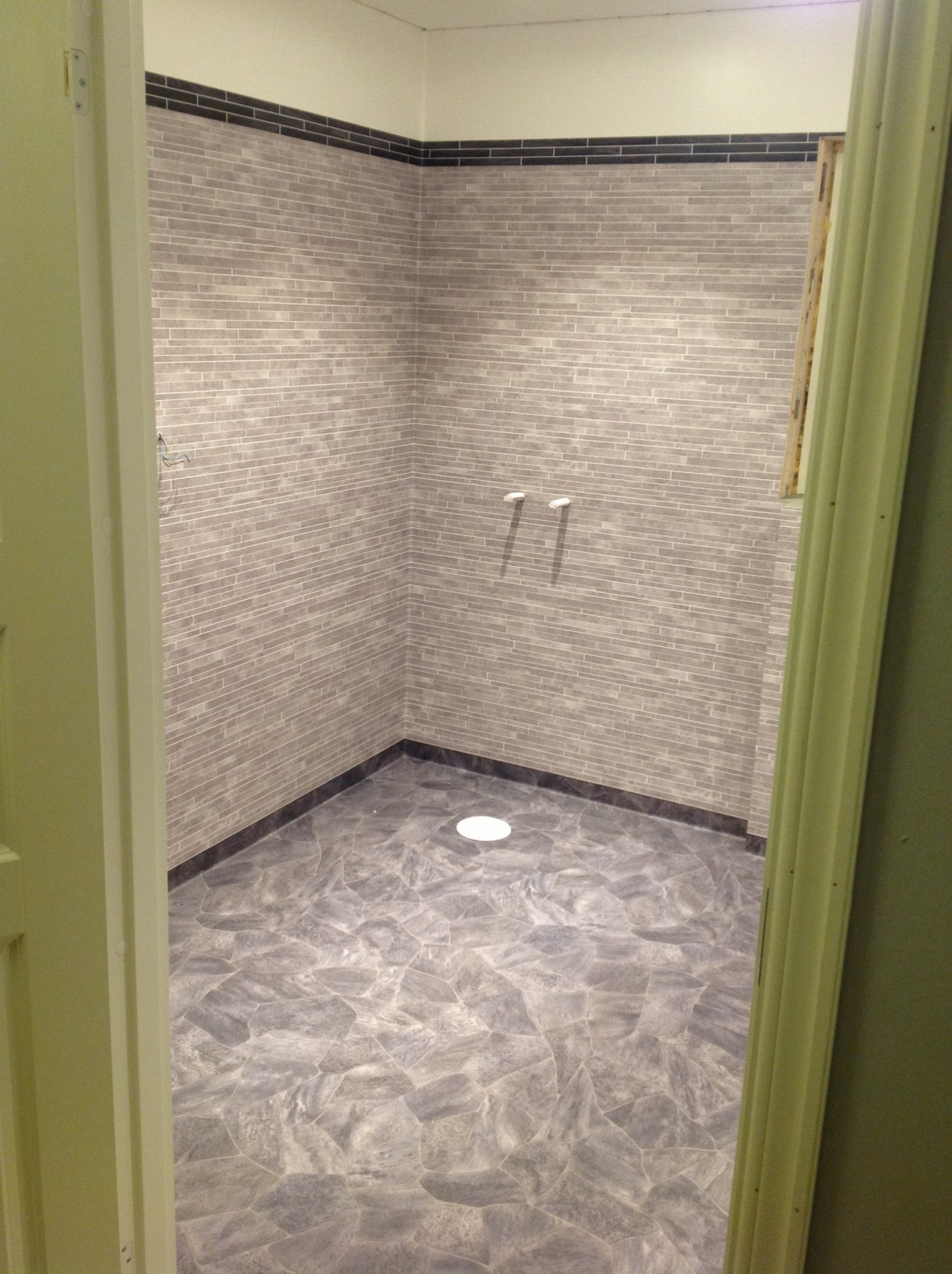

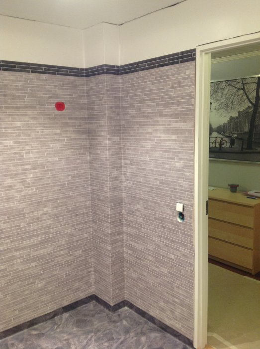

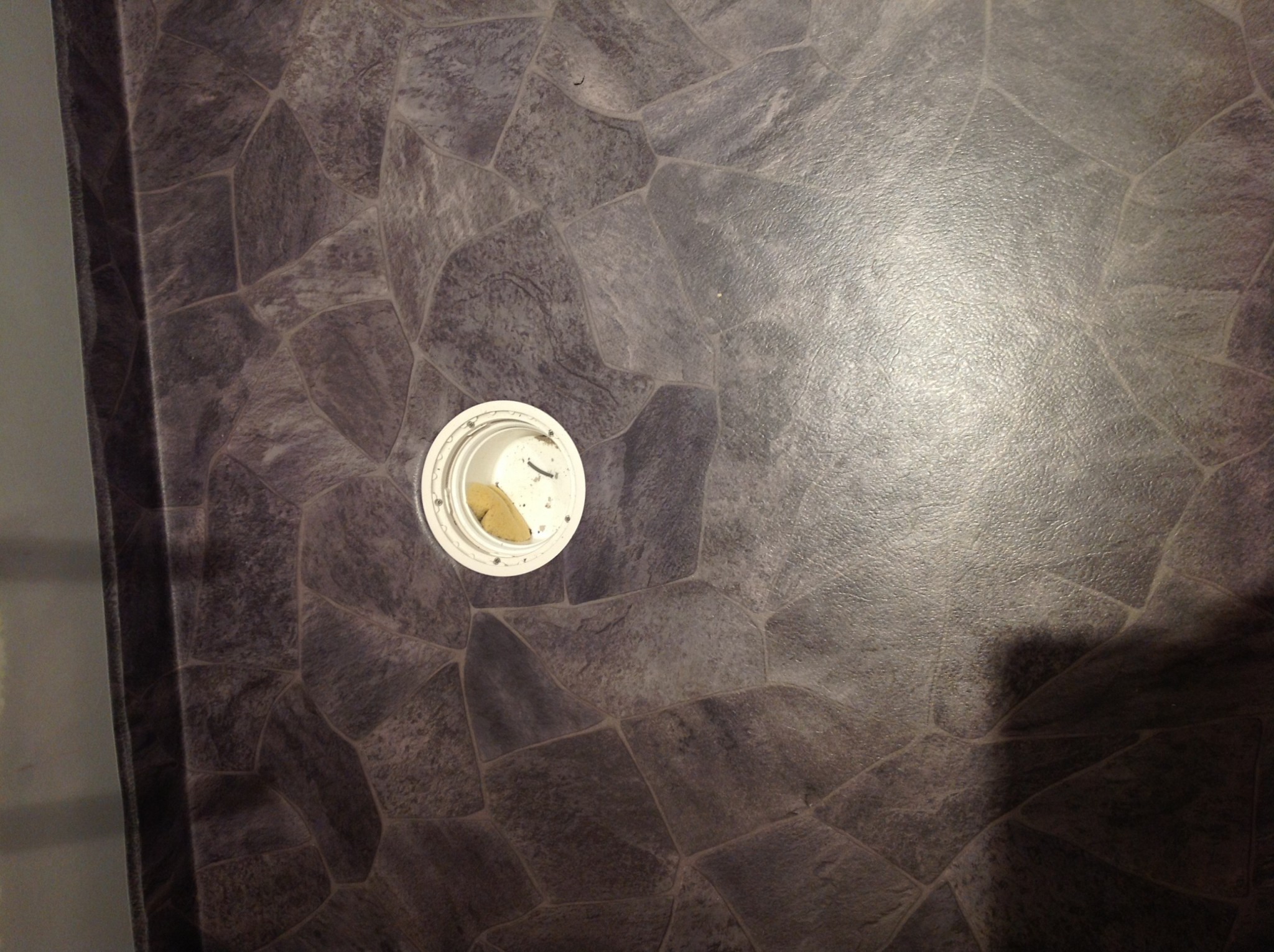

Mattläggaren är typ klar.
Tyvärr verkar det vara lite nyansskillnad på golvmattan (kommer nog inte från samma rulle).
Vi får se vad deras chef säger.
Hur brukar rörutsläppen göras i en matta? Ska de svetsas eller vad är standard?
Ja runt rören.
När man sätter tätskikt bakom kakel så sätter man ju manschetter runt rören. Hur gör man med mattan? Mattan är ju tätskiktet?
Det blir intressant detta.
De verkade väldigt proffsiga när de var här
Oj, det var inte lite skillnad! Det skulle jag aldrig accepterat, varken som chef, anställd eller för den delen kund.
Runt rören har jag aldrig gjort nåt särskilt, har gjort ett hål i mattan som är betydligt mindre än röret, värmt mattan och tvingat den över röret bara. Givetvis sett till att limma ordentligt där, och sen fylla på med Aquatät utvändigt för säkerhets skull. Har inte varit på något backjobb än i alla fall, sen om det är rätt får någon annan avgöra...
Blev fint med vinklade väggen bakom toa i alla fall.
