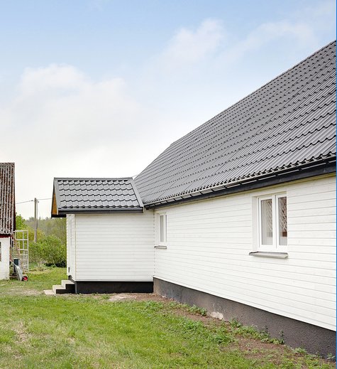

Sett lite för många "byggbolag köper sunkiga hus och renoverar med absolut billigaste hantverkare/material/utförande men så att det fortfarande ser fräscht ut" för att någonsin vilja köpa något nyrenoverat. Ser man redan grova fel i finishen och utförandet så har jag inget som helst förtroende att det är bättre gjort bakom skalet.
Exempel, detta hus vet jag har varit i stort sett helt nere för återuppbyggnad av alla väggar, hela inredningen. Allt "nytt och fräscht". Utfört av billiga hantverkare utan svenske papieren. Men.. bara kolla på anslutningen, eller snarare icke-anslutningen, av verandan. Är utförandet på denna nivå vill jag inte ens tänka på hur dolda VVS- och elinstallationer ser ut.
Hus med dold verandaanslutning som indikerar bristande hantverkskvalitet.
No1_CousCous och 2 till
