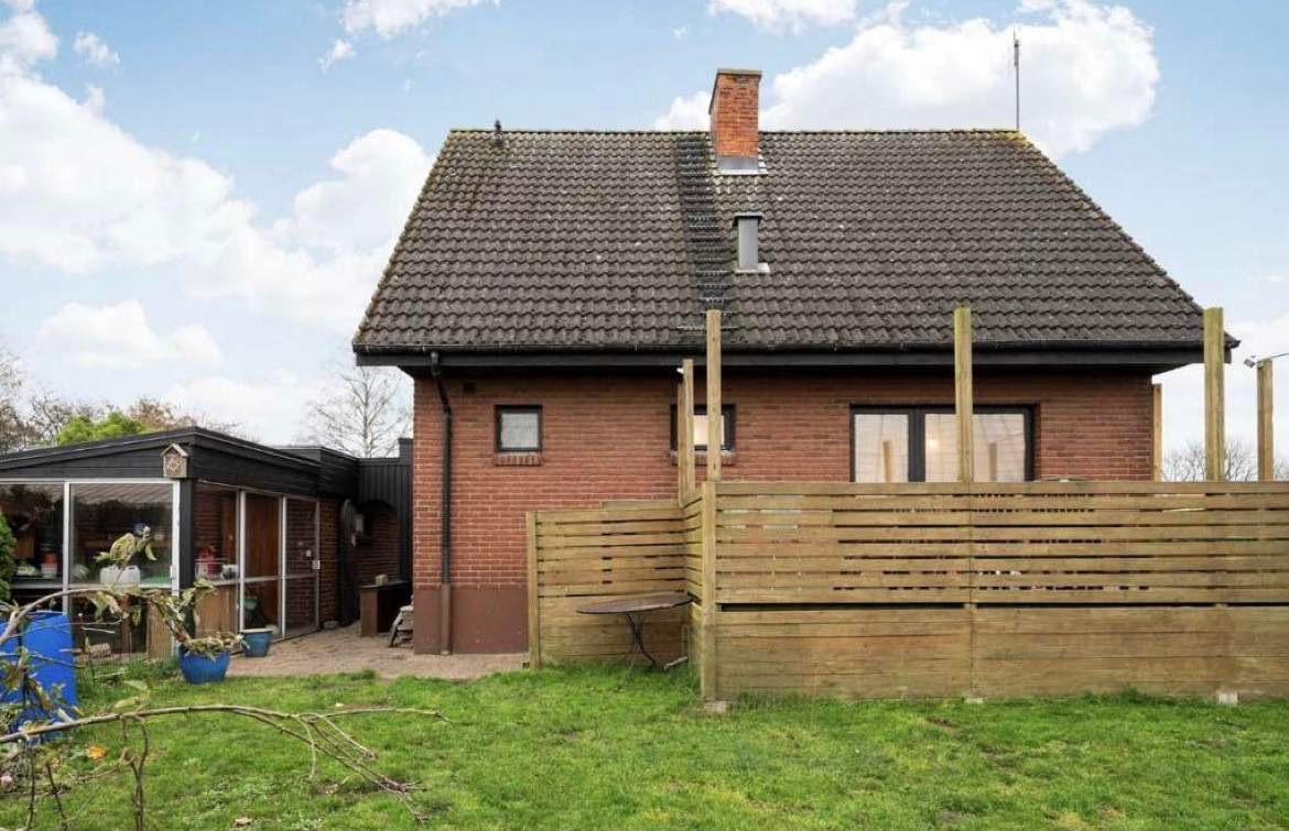

- Huset ligger långt söderut i Sverige och är byggt 1938. Det är en 1½-plans tegelvilla med källare och relativt stor kallvind, där finns även garage, uterum och altan och tomten är på 554m2.
- Boarean på huset är 108m2, och källaren är på 60m2.
- Uppvärmning är värmepump-luft/vatten (el).
- Huset ska vara dränerat 2010, fasaden är målad 2017, fiber är draget och där finns en öppen spis som inte är i bruk men som kan öppnas upp.
- Taket består av tegelpannor och ser ut att vara i fint skick.

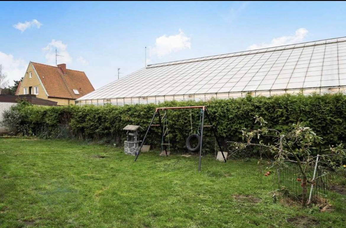

Trädgård och fasad.
Tråkig utsikt med ett stort växthus vid trädgården, men positivt att inte ha några grannar som ser in i trädgården istället, vi har även sista huset på gatan så bara en granne sidan om oss.

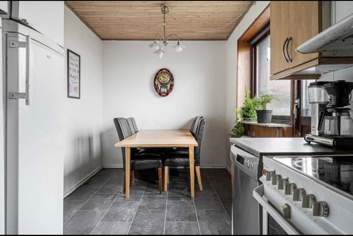

Kök:

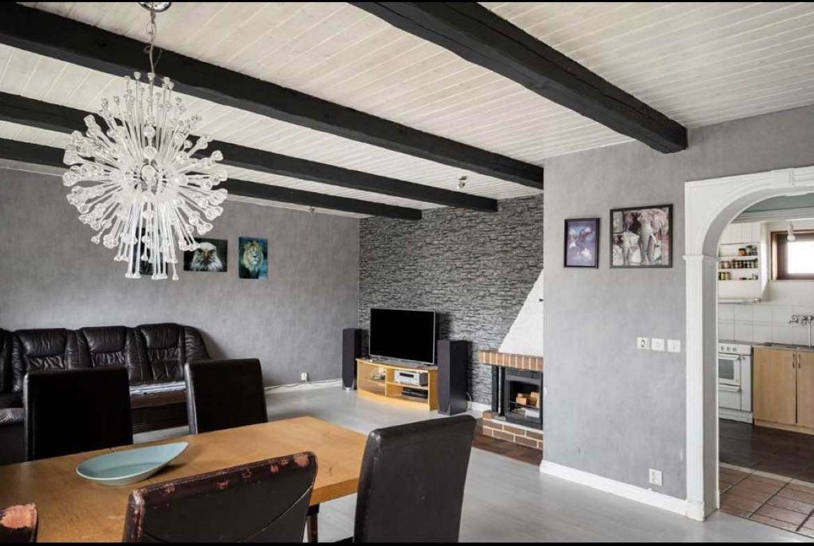

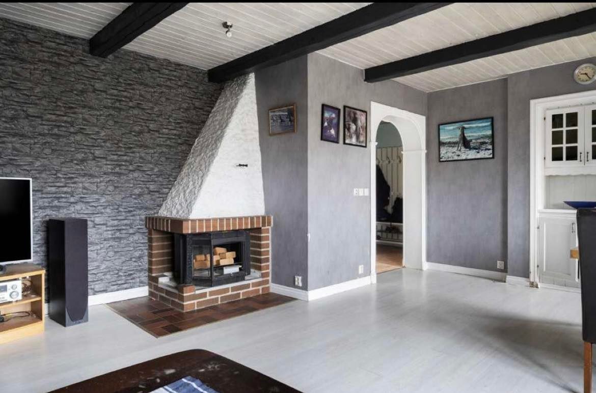

Vardagsrum första plan:

Tänkte skriva en "liten" lista på saker som vi tänkt på nu, vad vi vill göra och vad vi har bestämt oss för.
- Riva all paneltak, dra el, gipsa
- Öppna upp alla väggar som går, för att dra ny el, vvs och ändra planlösning (framförallt på ovanplan), vill göra badrummet större.
- Badrummet på ovanvåningen ska renoveras
- Gästtoaletten ska renoveras
- Ta bort alla element, lägga vattenburen golvvärme, första plan är bestämt men får se ifall vi gör det på ovanplan med eller behåller elementen där.
- Nytt golv överallt. Inte bestämt än ifall det blir parkett eller klinkers i köket, ifall det blir hela hallen eller bara en del, vi får se.
- Köket ska rivas, nytt shakeraktigt kök ska in, vill byta ut det lilla fönstret som ni ser ovanför vasken mot ett större, vi ska inte ha några högskåp längs den väggen för att få det mer öppet.
- Tak och fasad ser fint ut, så inga ingrepp där. Ytterst lite svartmögel på viden, så det blir att göra i ordning det och kanske sätta ventiler för bättre ventilation?
- Riva ut all klinkers i källaren, lägga nytt
- Putsa om hela källaren, fälla in el.
- Tvättstuga och badrum i källaren
- Förbereda för larm, kanske Jablotron eller Vanderbuild? Blir mest att förbereda med slang, dröjer nog lite innan det blir installerat.
