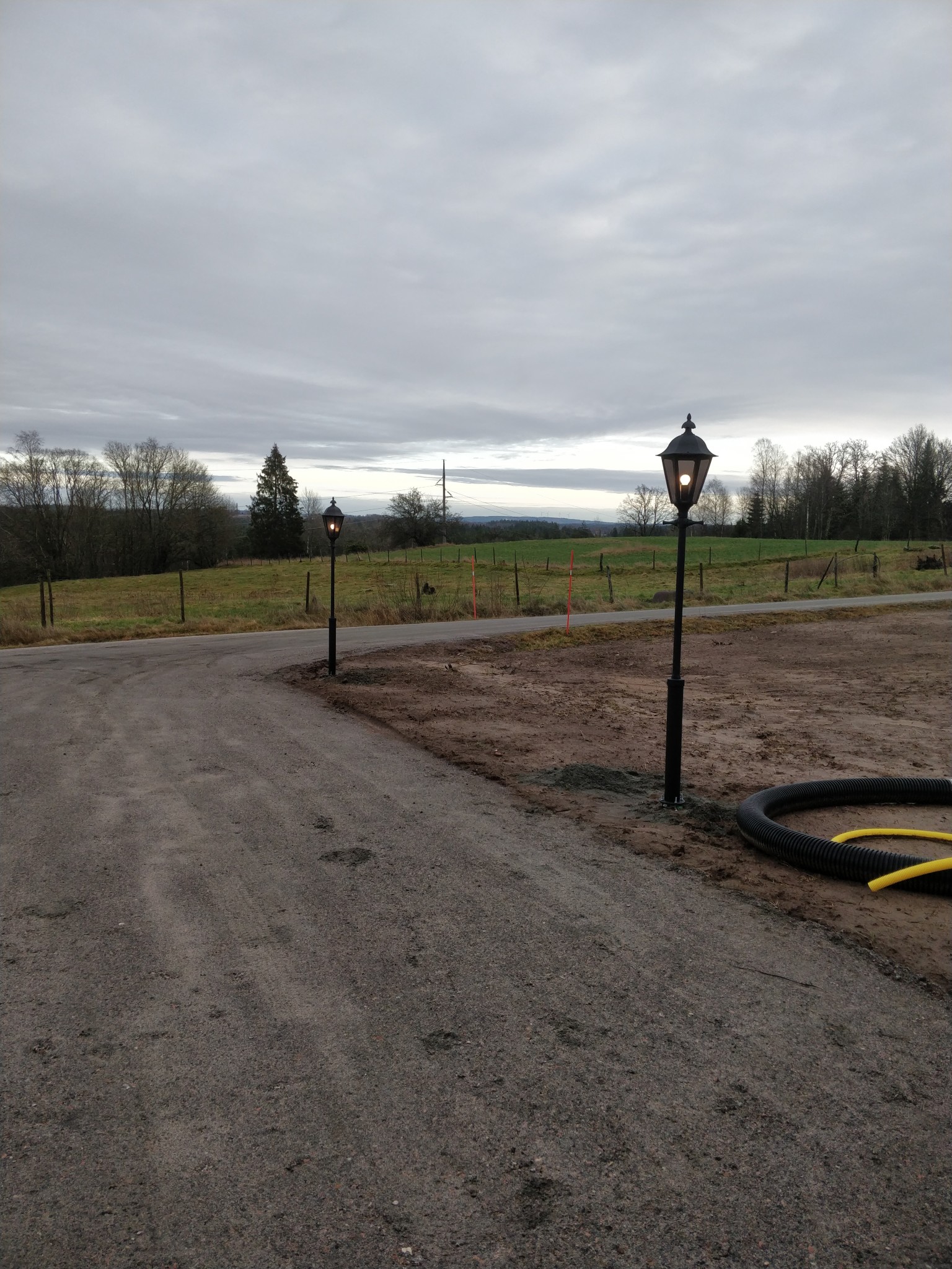

Vi har blivit med 2st lyktstolpar! Underbart med lyse i mörkret!
Två lyktstolpar installerade längs en grusväg med öppet landskap i bakgrunden.

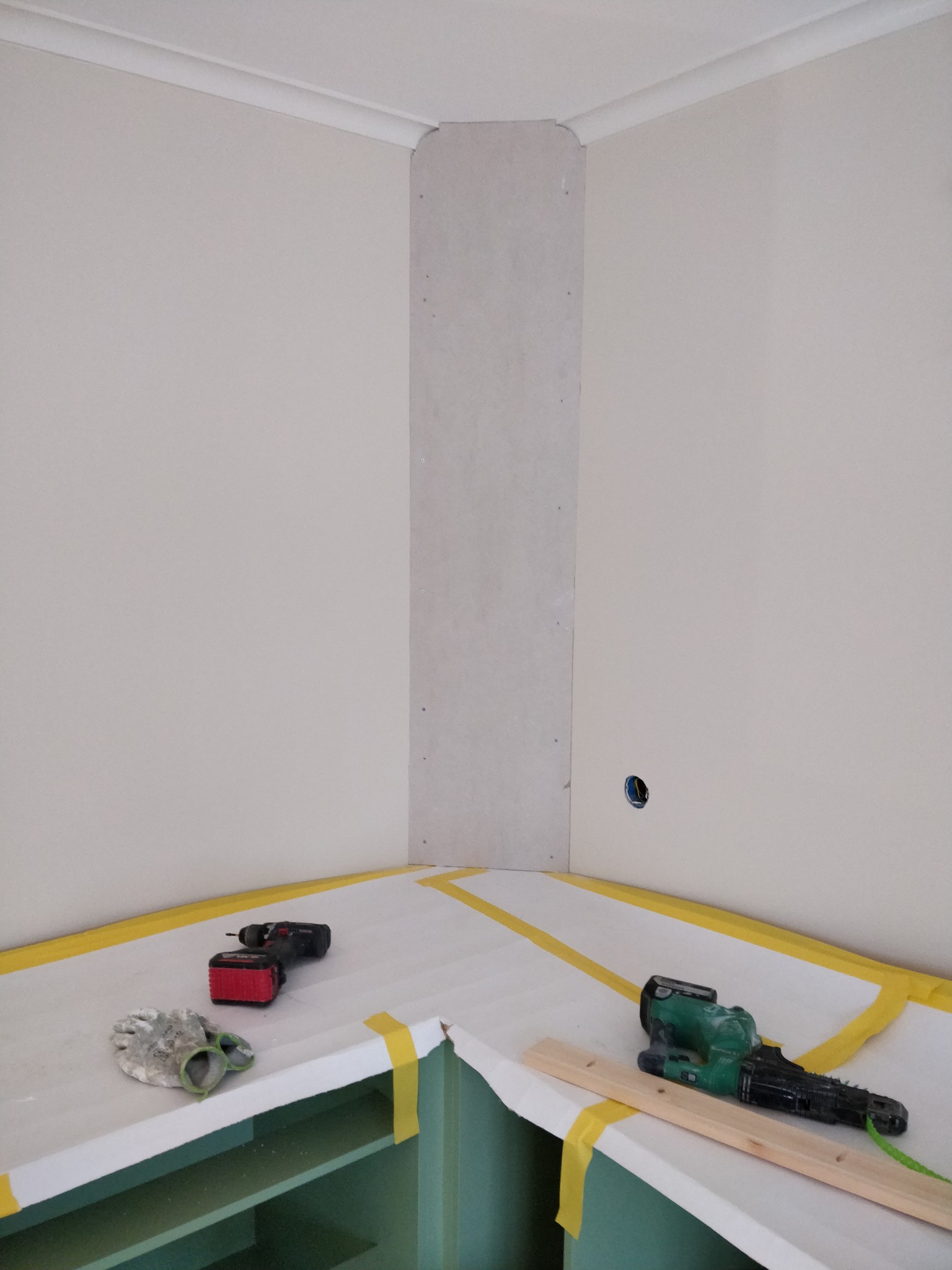

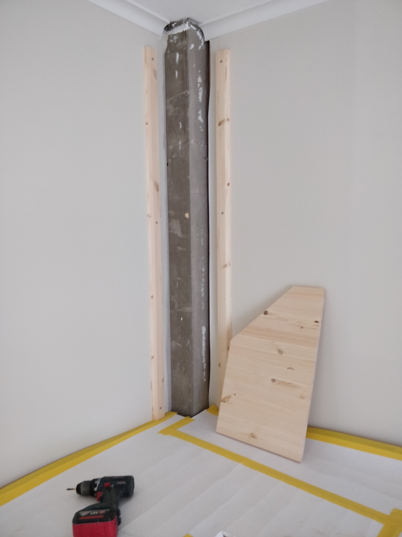

Jag har även gipsat förbi pelaren i köket. En liten mall för att kunna regla i 45grader.
Gipsad pelare med reglar i ett rum under renovering, verktyg och virkesbit på golv med skyddsplast.

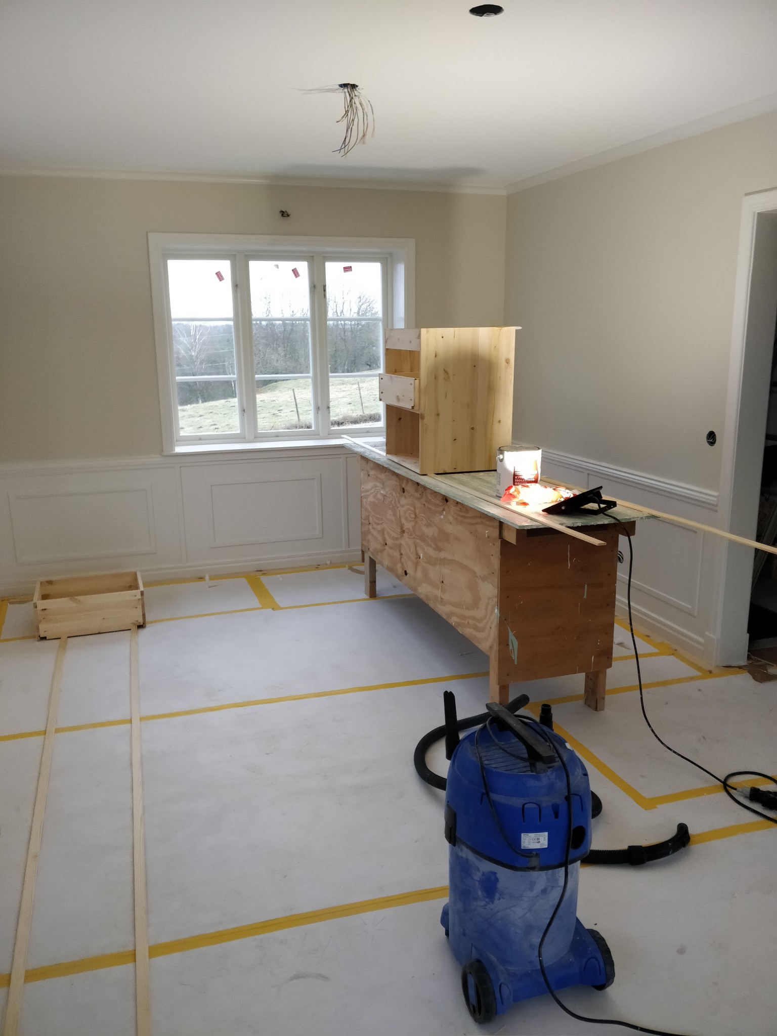

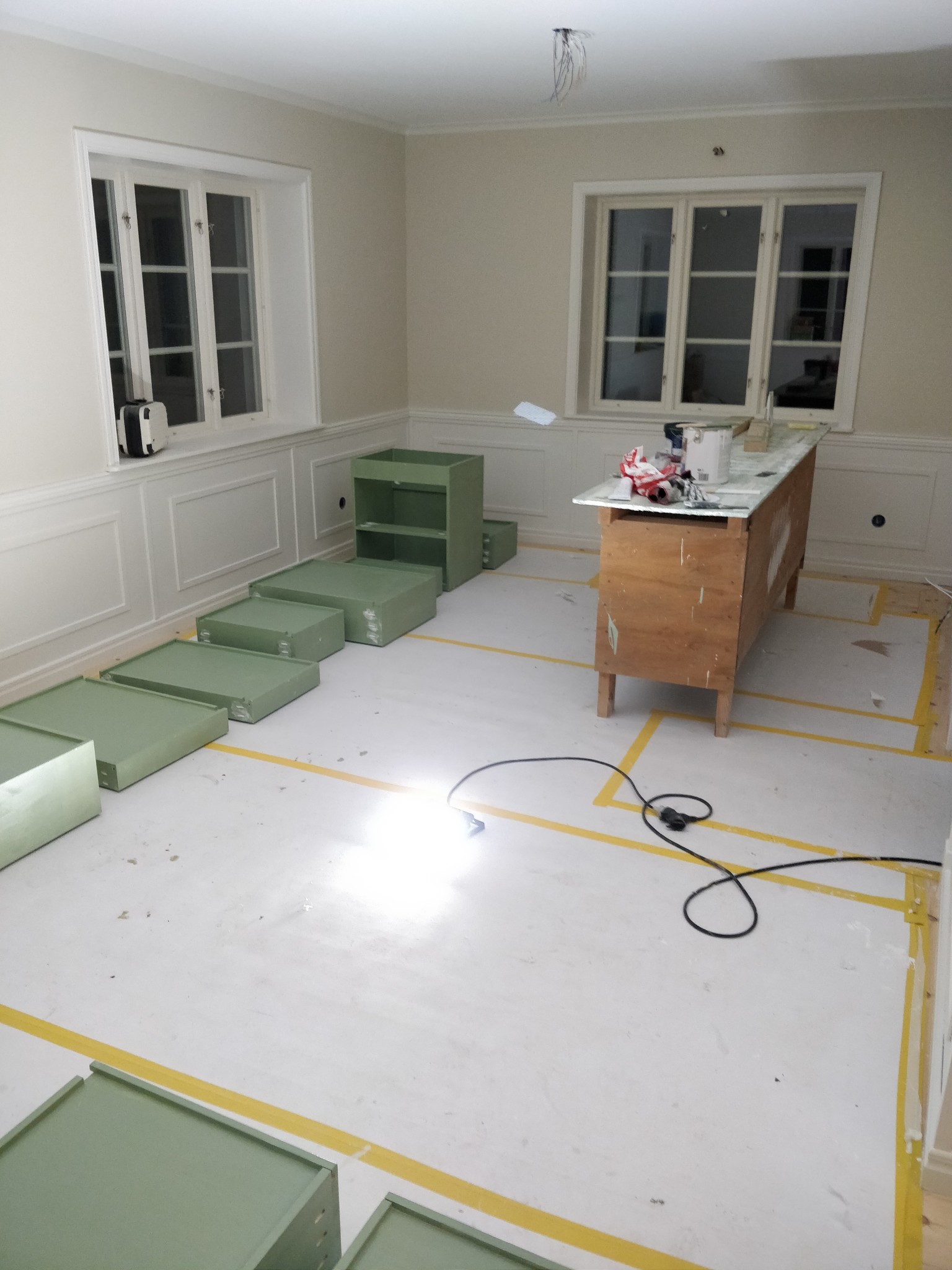

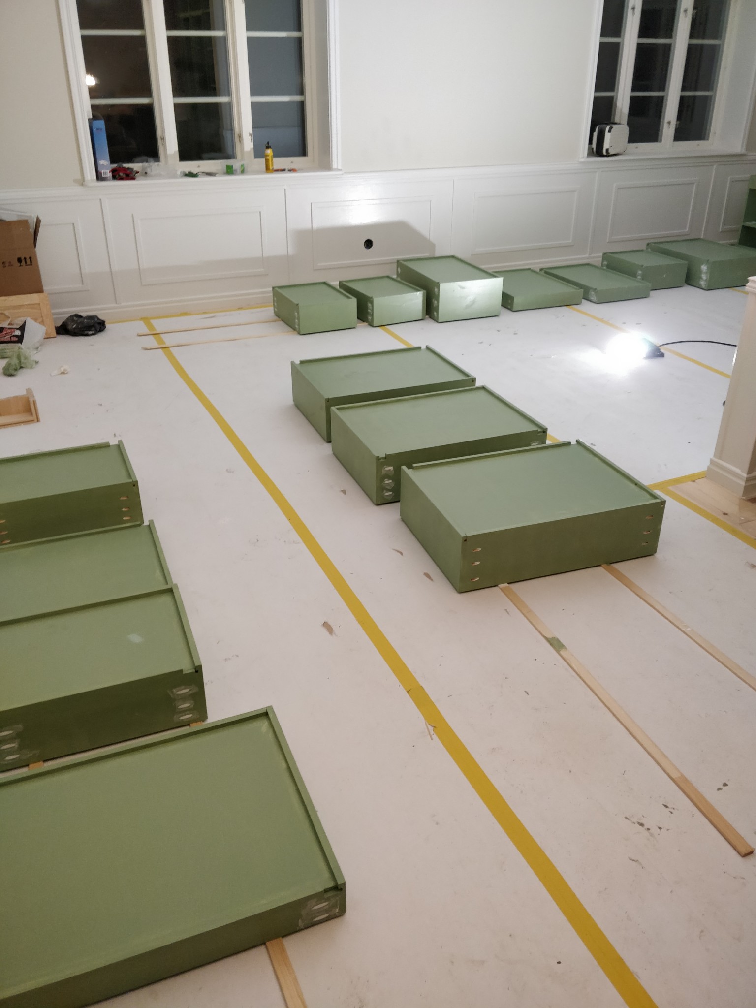

Vardagsrummet är färdigmålat så har det blivit måleriverkstad där istället. Alla lådorna till köket grundas och stryks 3 gånger här. Lägger ut dom på golvet på strön.
Ett nästan färdigt rum under renovering med halvfärdigt köksskåp och byggmaterial på golvet.
Renoveringsarbete med ommålade skåpslådor utspridda på golvskydd i ett rum med vita väggar.
Min far stryker lådorna 1 gång varje dag.
Gröna kökslådor som grundmålas ligger utspridda på skyddat golv i renoverat rum med vita väggar.

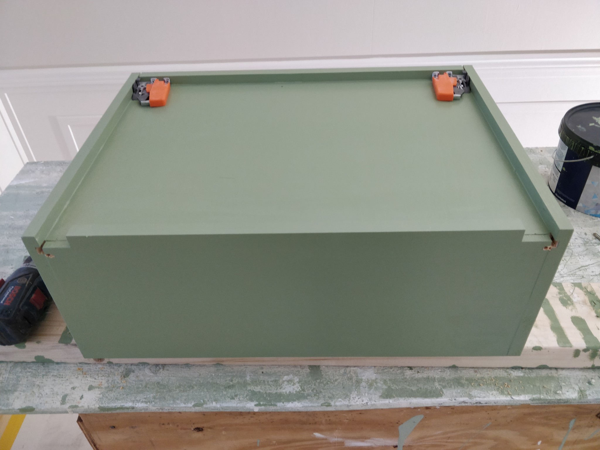

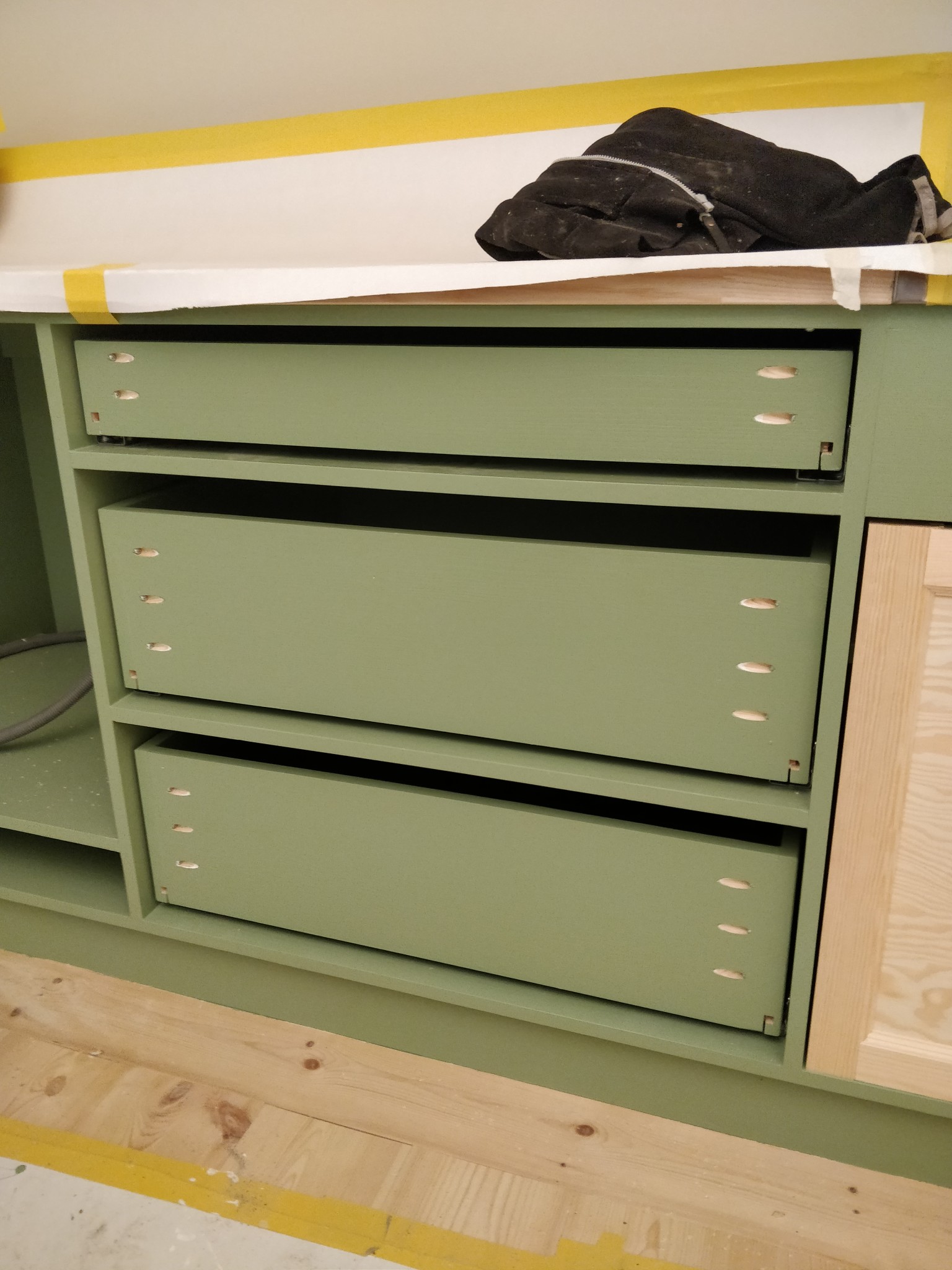

Sedan monteras expansionsbeslag i skåpen och en pryl under lådan. Grönt köksskåp med expansionsbeslag ligger på arbetsbänk med borr och målfärg i bakgrunden.
Sedan trycker man in lådan i skåpet så fastnar den i expansionsbeslagen.

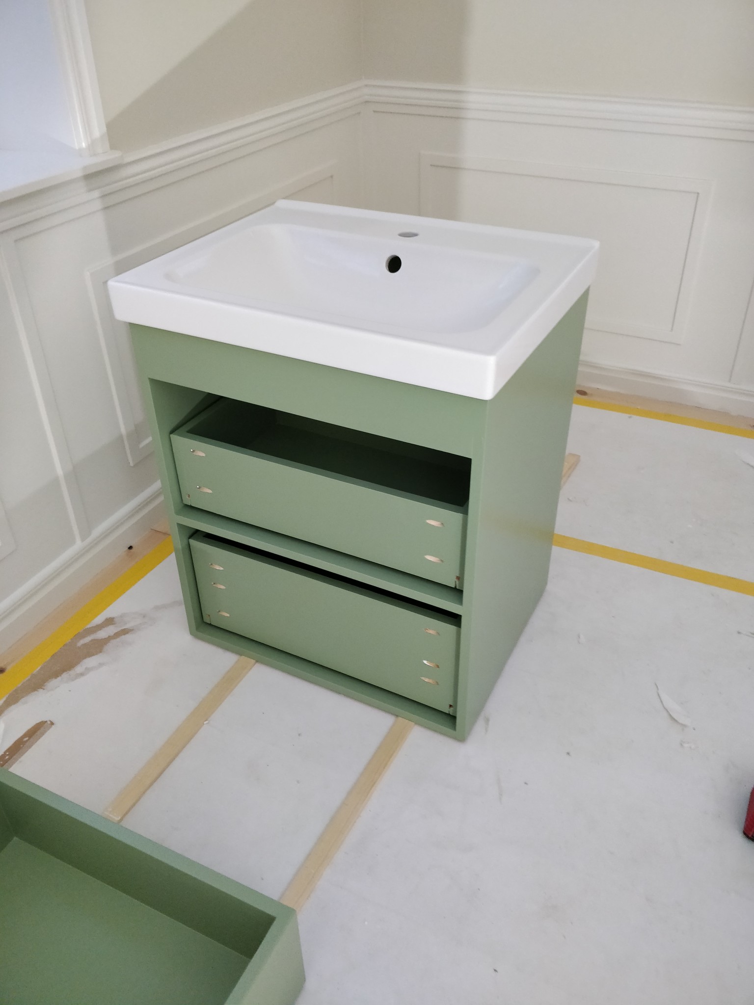

Här är tvättställsskåpet. Nu fattas det bara 2 luckor på detta skåpet.
Grönt tvättställsskåp med två utdragna lådor och en vit handfat ovanpå, i ett rum under renovering.
Lådor i köket monteras även där.
Grönt köksskåp med tre lådor under arbete, med skyddspapper och arbetshandskar ovanpå.

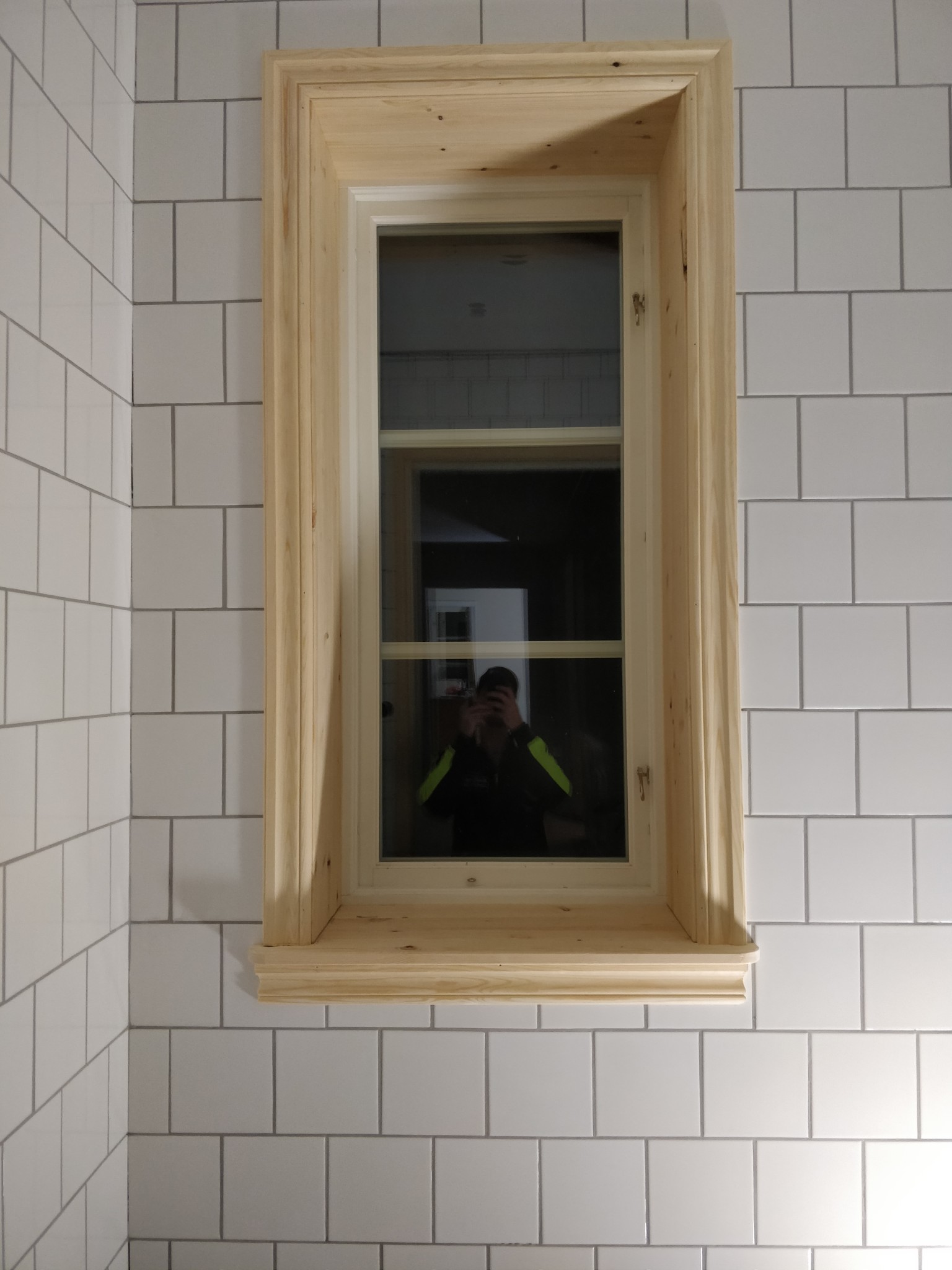

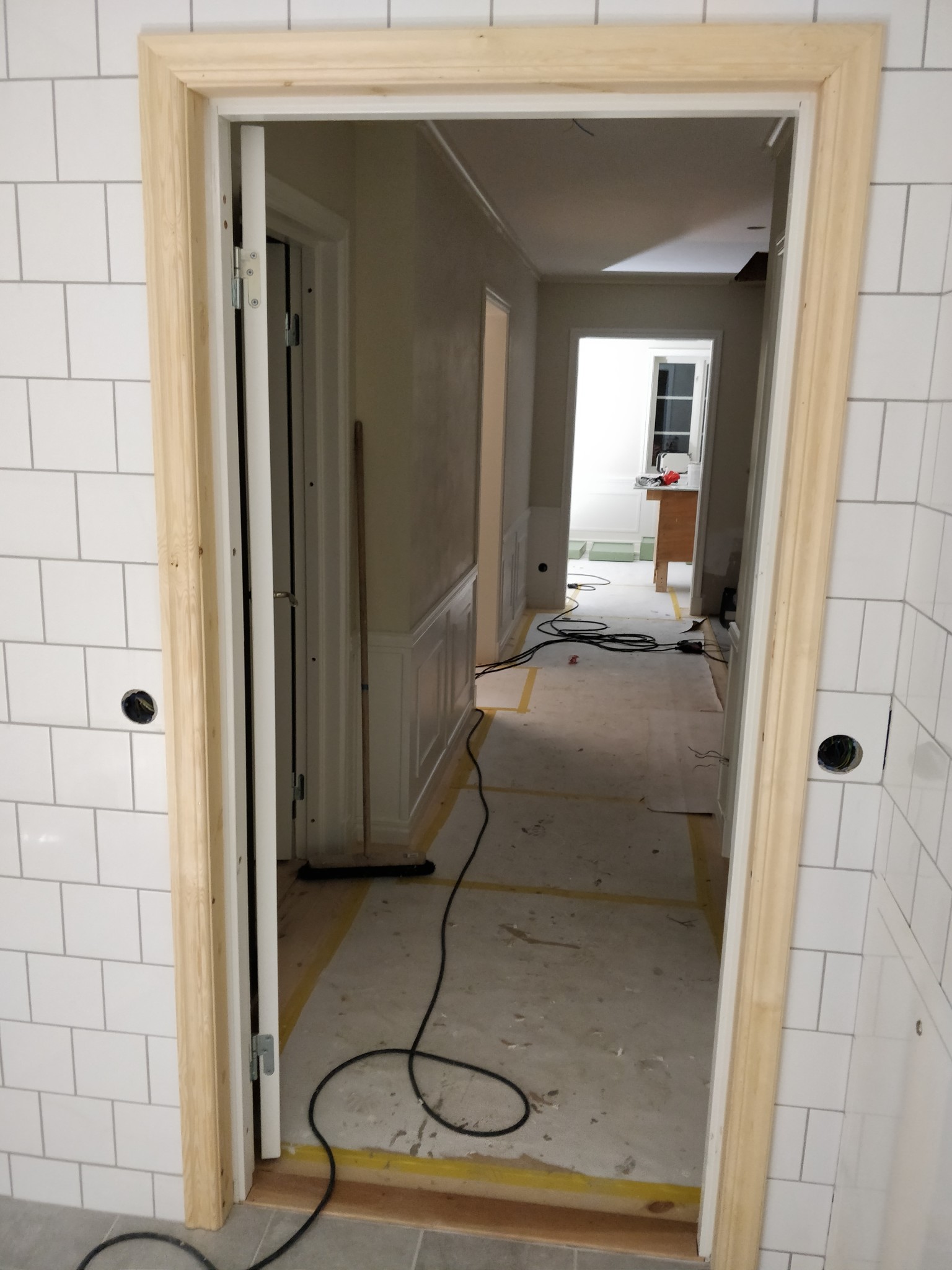

Sen har fönstret och dörren i badrummet blivit listade!
Renoveringsarbete inuti ett hus med oavslutad korridor och kablar på golvet.

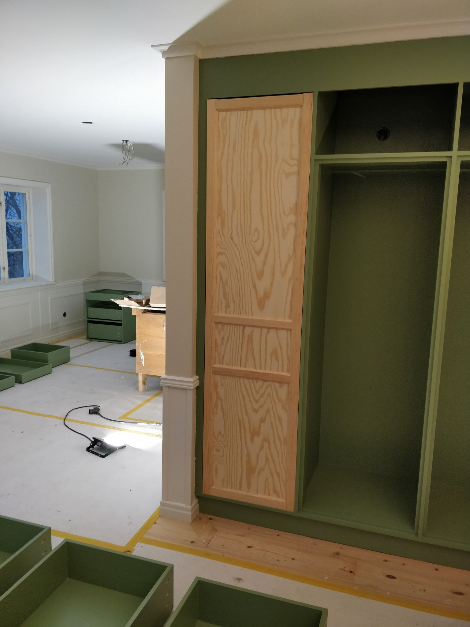

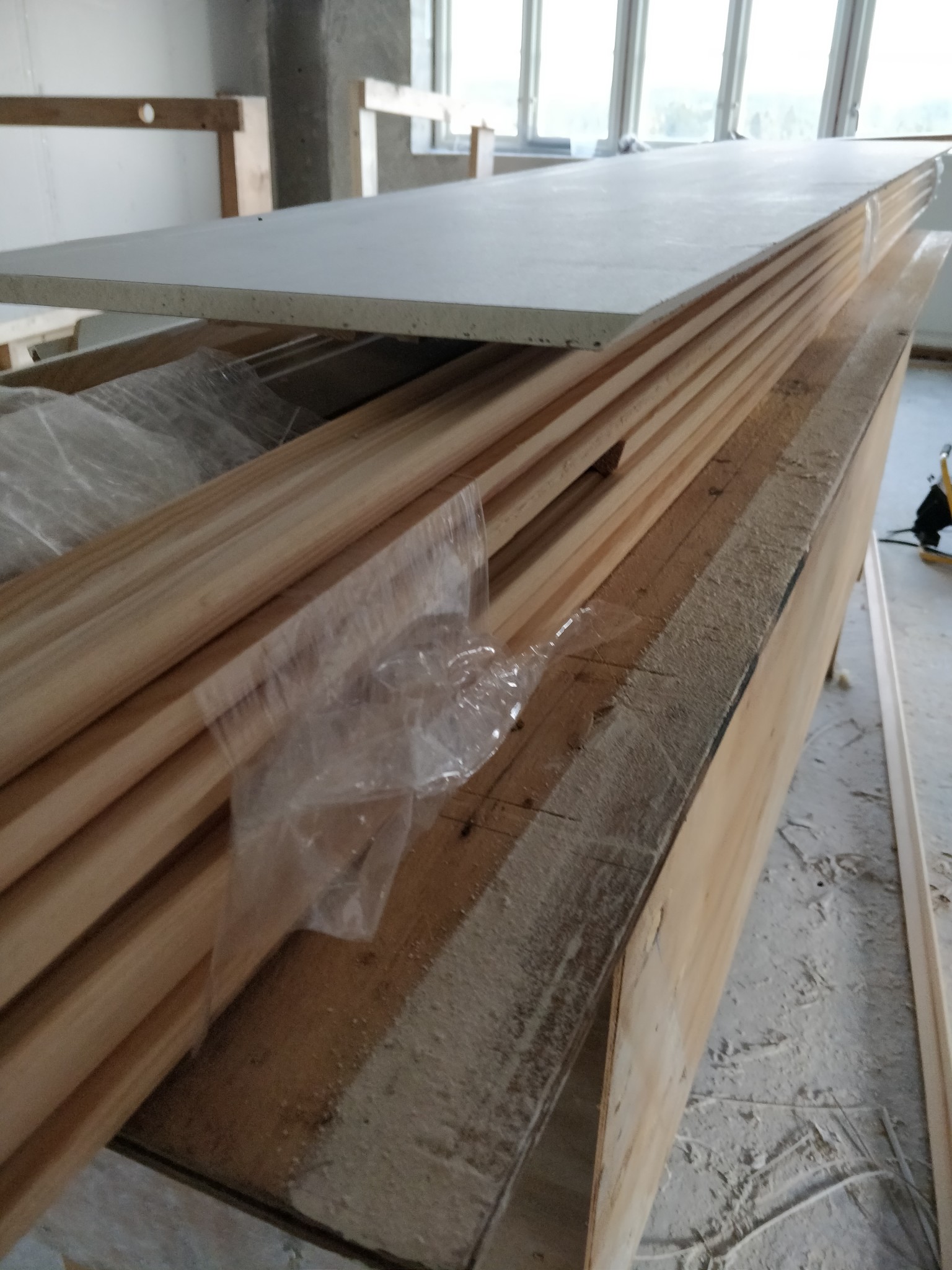

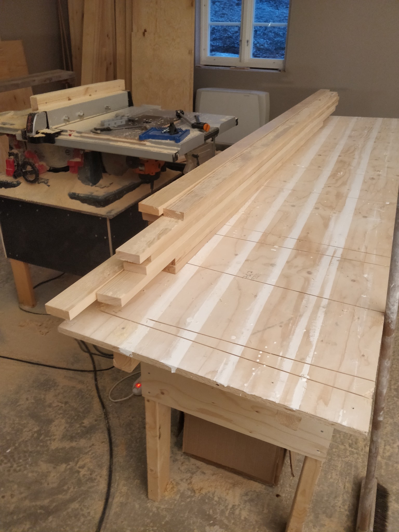

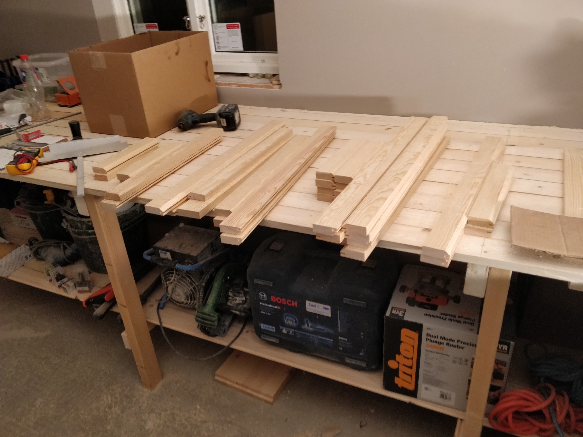

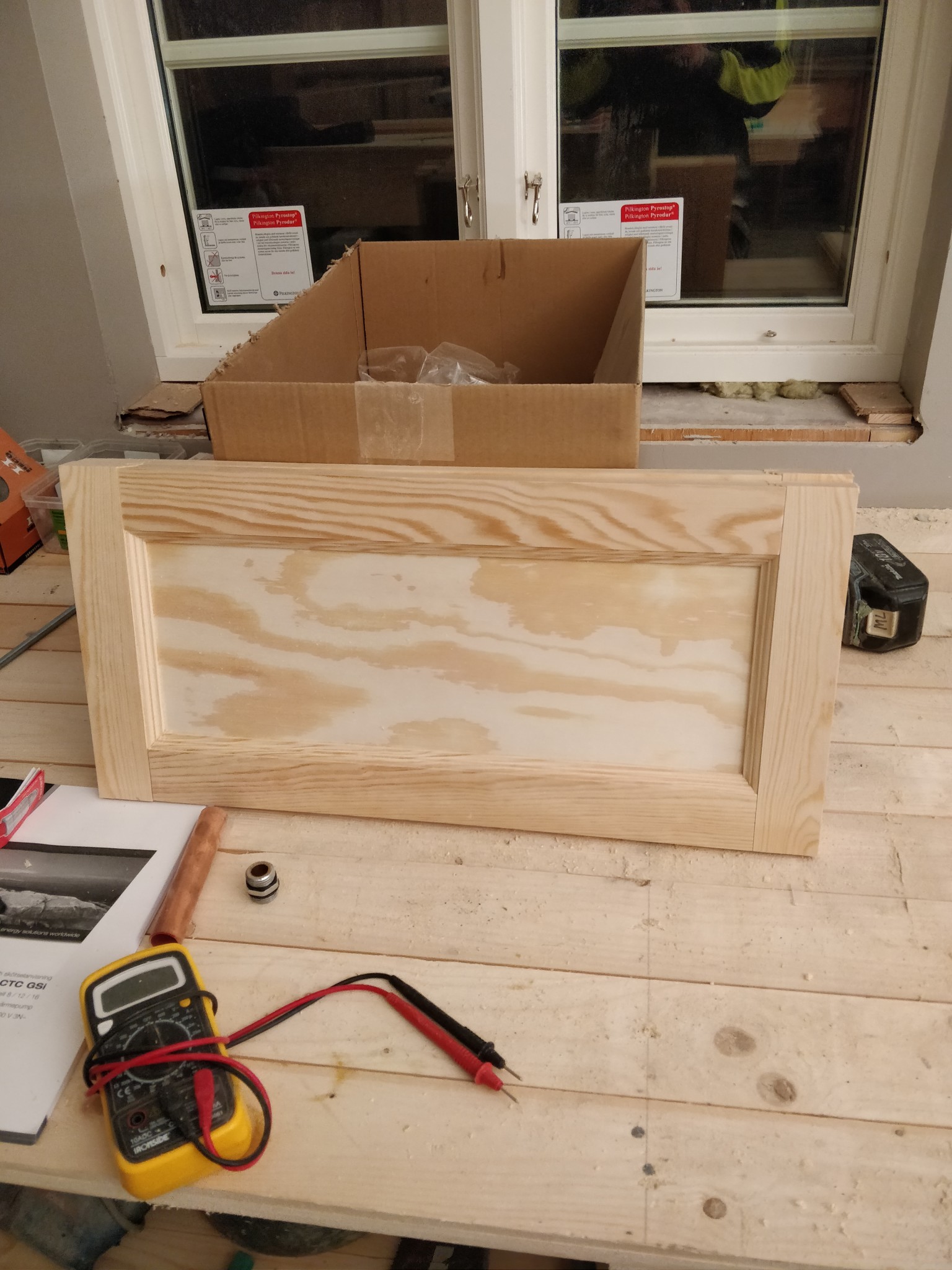

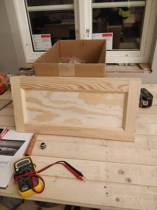

Köksluckorna har jag även snickrat ihop. Gick helt väldigt bra att göra dom själv tycker jag. Det gällde att ta god tid på sig och ställa in maskinerna så man fick så bra snitt som möjligt. Att hålla ordning på alla bitar krävde lite plats så jag fick tillverka det i två omgångar.
Till ramarna använde jag mig av planhyvlat 21x118mm. Speglarna är av 4mm furuplywood (vilket kanske är i minsta laget, är nog ingen dum idé att gå upp till 6mm)
Först klyvde jag virket på mitten.
Planhyvlade träramar för köksluckor på arbetsbänk i ett snickeri med synliga verktyg i bakgrunden.

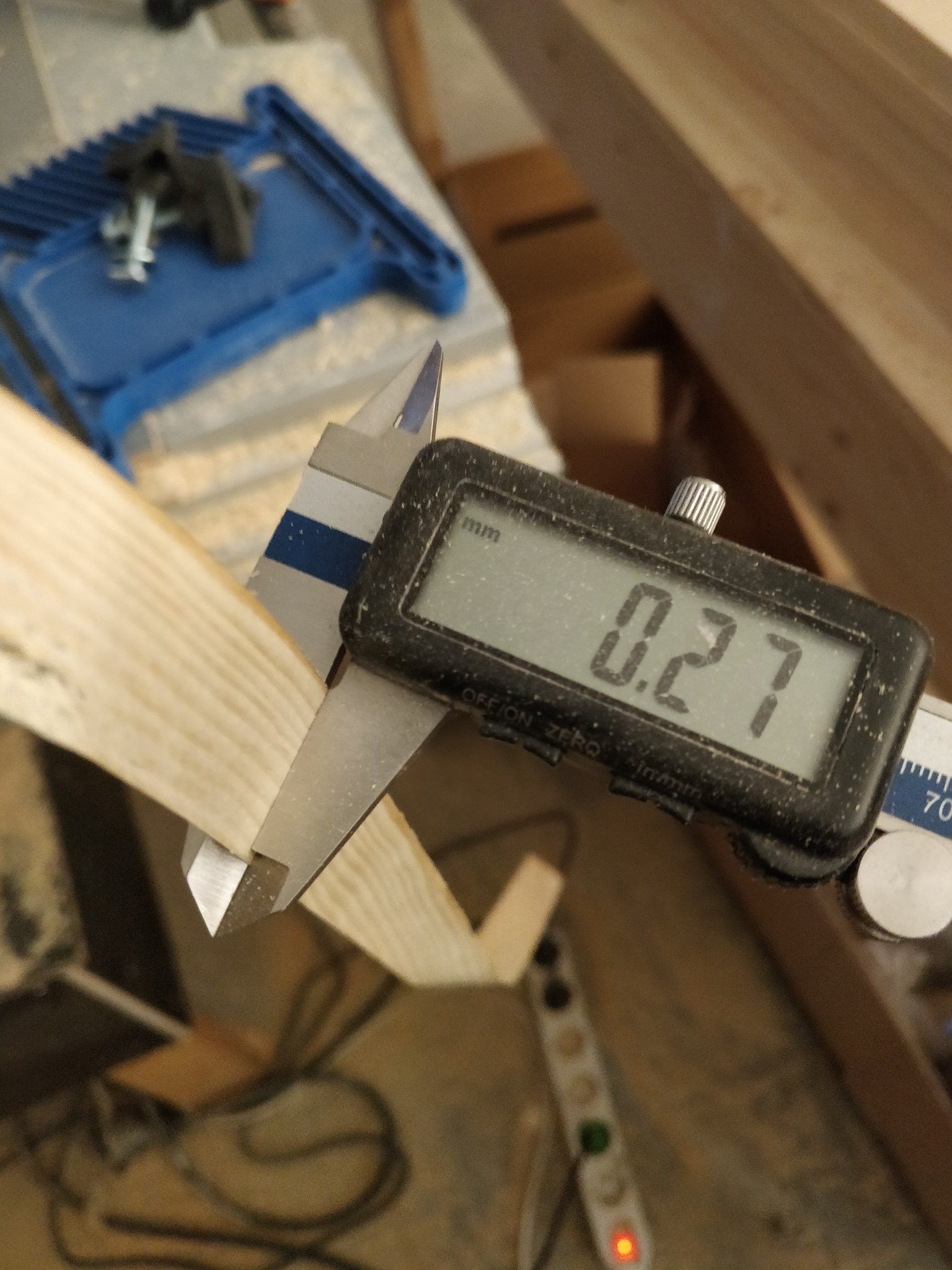

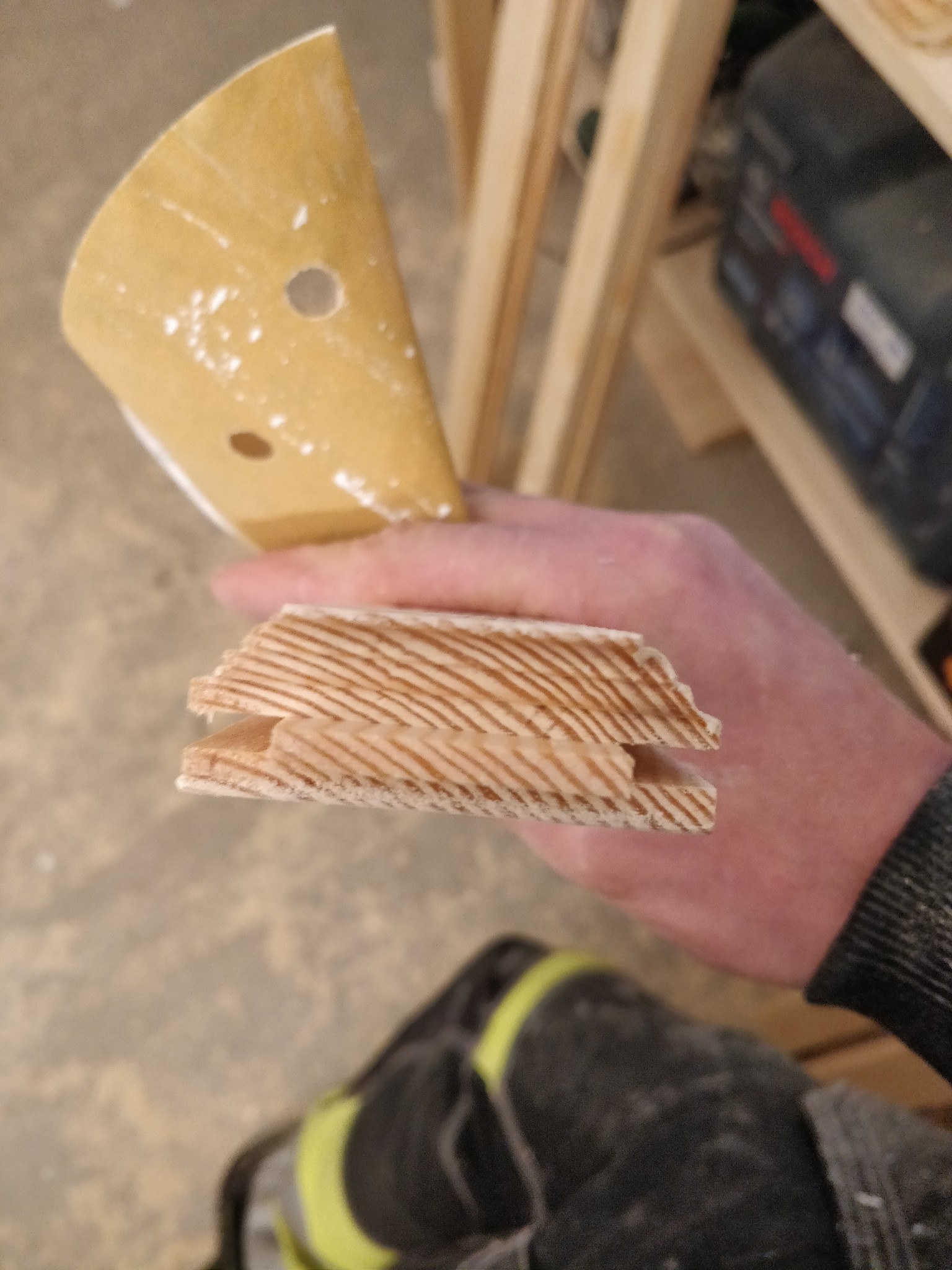

Vass klinga?
Skjutmått mäter tjockleken på ett trästycke i en verkstad.

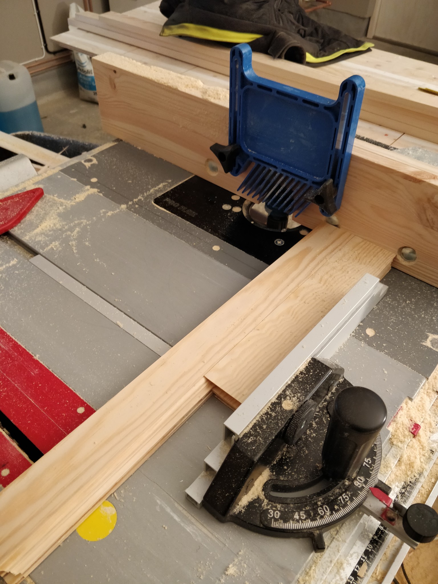

Sedan kapa upp bitarna och fräsa profilen.
Handsnidade träramar och speglar för köksluckor på en arbetsbänk med verktyg i bakgrunden.

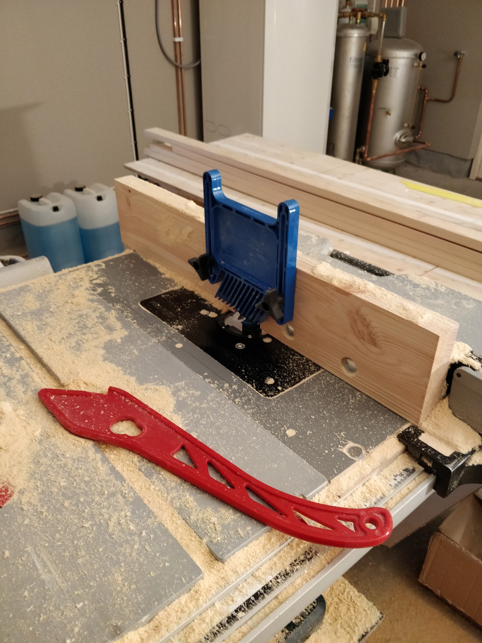

Ett fjäderanhåll var guld värt och gjorde fräsningen betydligt enklare.
Träplankor fastspända för bearbetning på ett verkstadsbord med spånskivor, nära en bordssåg och en röd tryckstång.

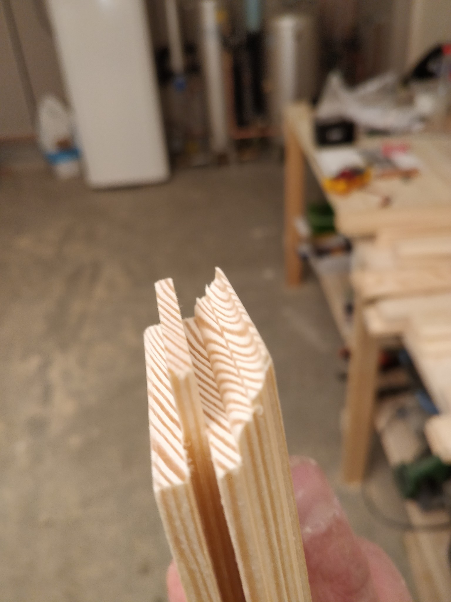

Sedan fräsa kontraprofilen. Det är bra att ha en offerbit bakom för fräsen vill gärna slå bort lite trä när man fräser såhär.
Trä slås och fräsas för att skapa köksluckor, med verktyg och maskindelar synliga.
Kontraprofilen.
Närbild på snickeridetaljer med frästa profiler på träbitar i en verkstad.

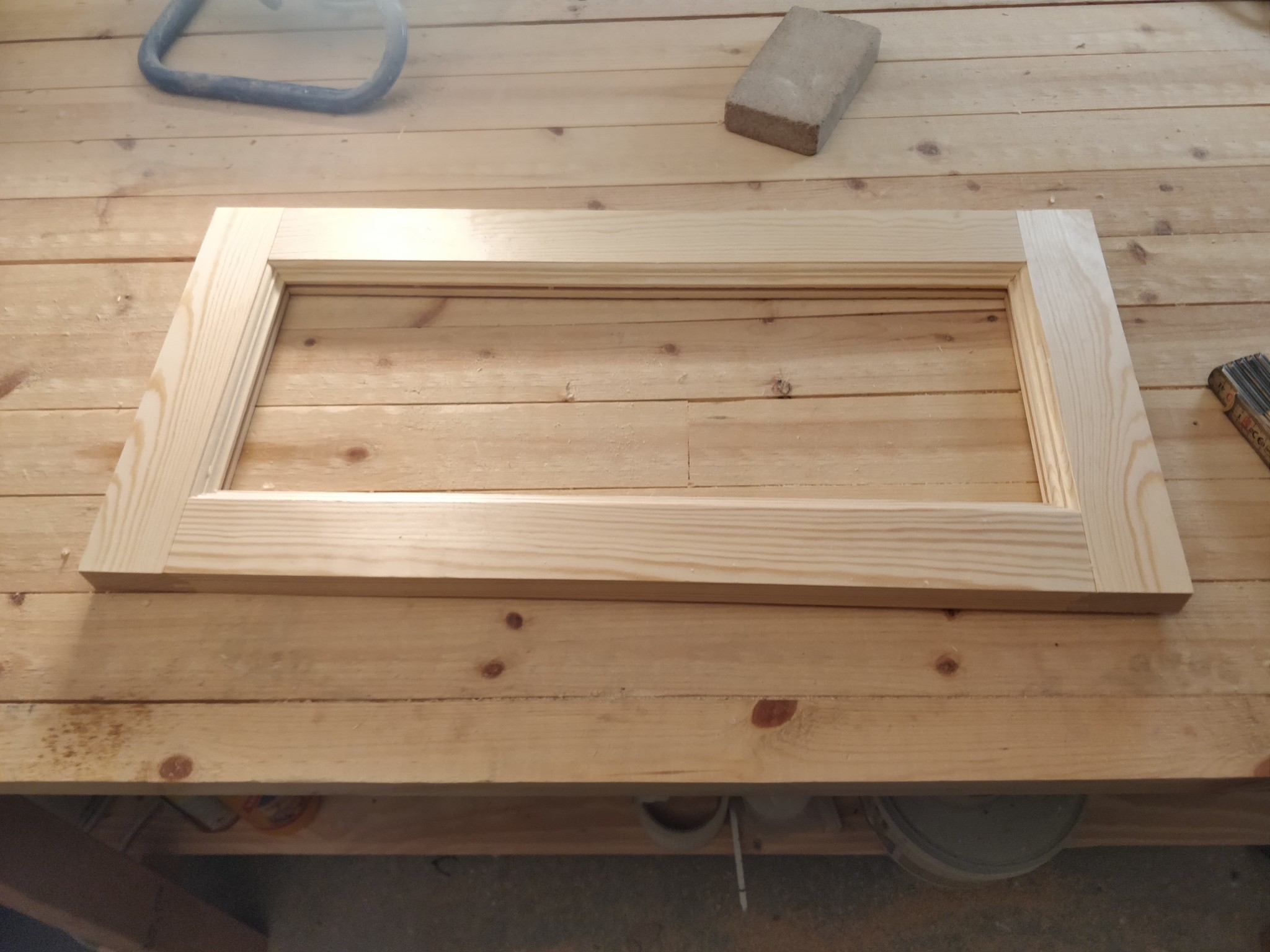

Sedan provmontering, blir ju skitbra det här!
Hemsnickrad köksluckas ram av planhyvlat trä utan spegeln monterad, liggande på ett träbord.

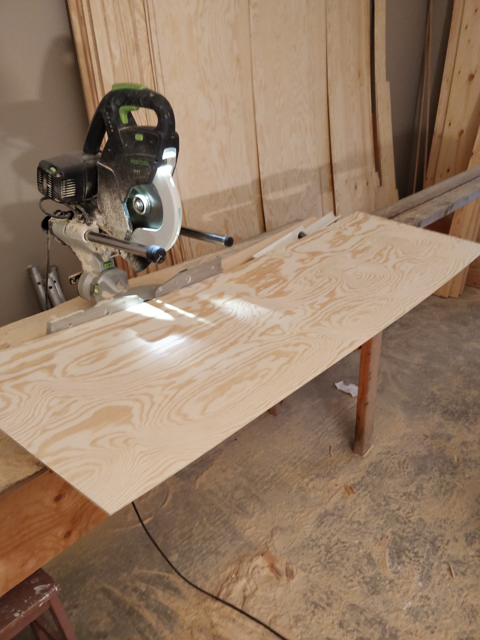

Sedan spegeln. Klyver de först i bordssågen, sedan kapas de till rätt mått.
En cirkelsåg kapar ett stycke furuplywood på ett arbetsbänk i ett snickeri.

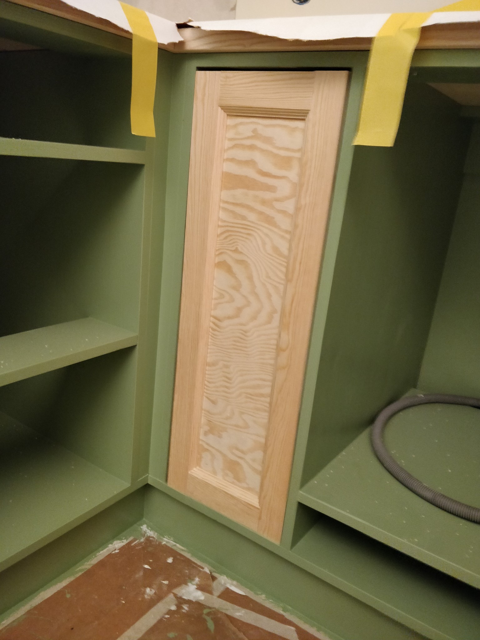

Färdigt! Eller inte riktigt, spegeln ska målas innan luckan limmas ihop.
Hemsnickrad kökslucka av furu med profilerade ramdelar och plywood spegel på ett byggbord, verktyg i förgrunden.

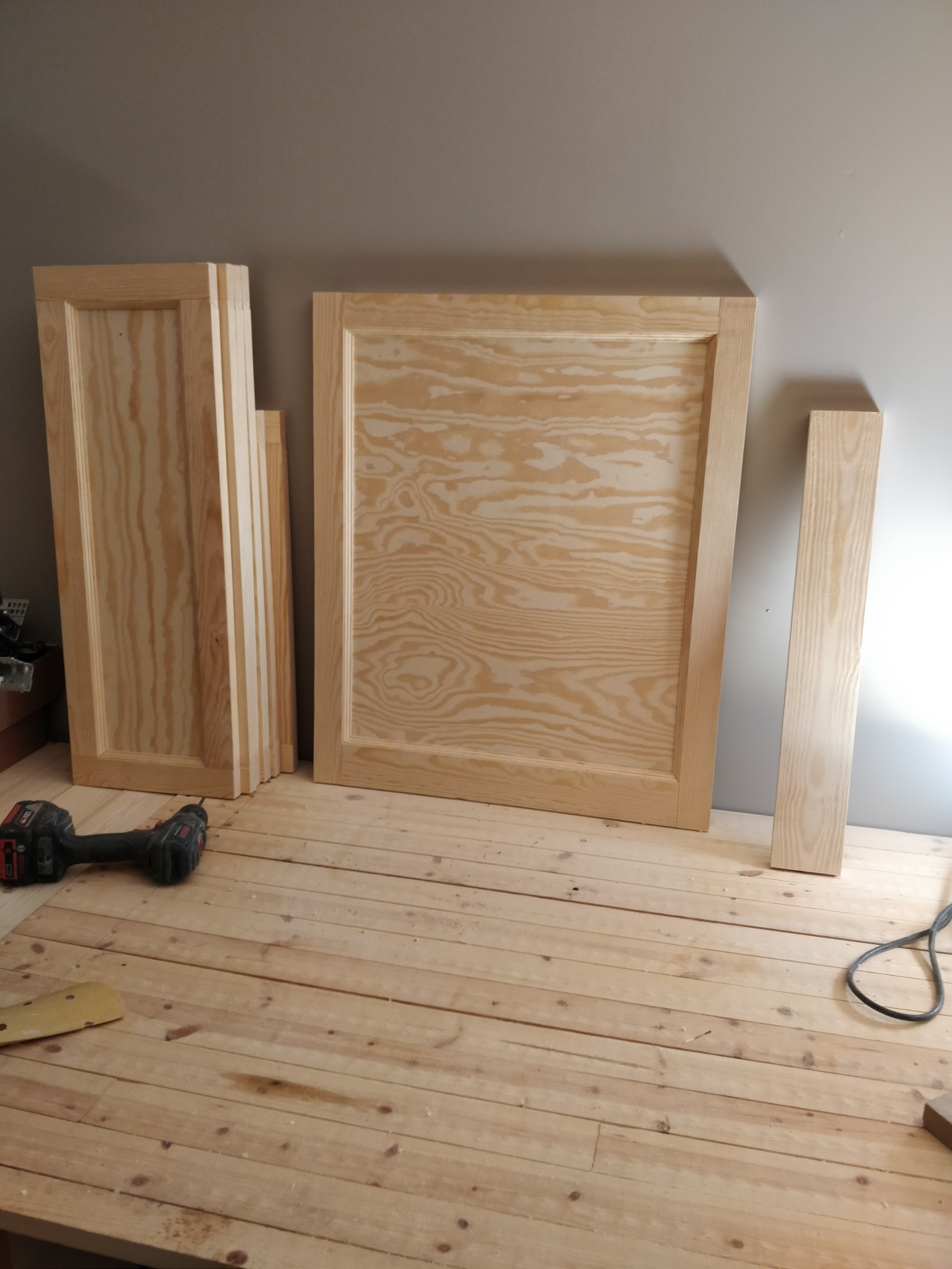

Luckor omgång 1.
Hemsnickrade köksluckor i olika storlekar av furuplywood och ramverk, placerade på ett trägolv.

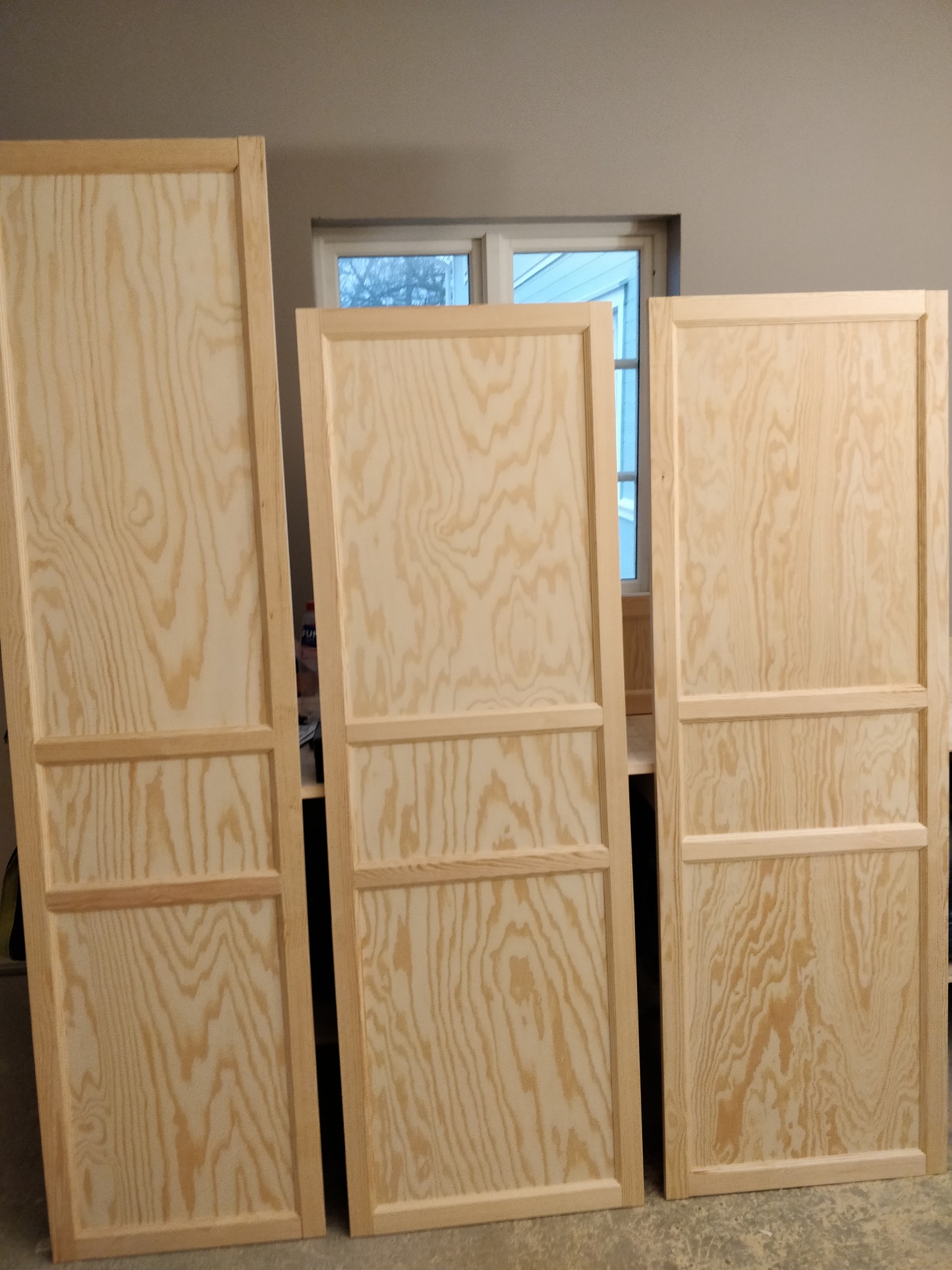

I de större luckorna är det tre speglar, ramarna i mitten får fräsas på bägge sidor.
Hand håller träbit med fräst profil för köksluckor i en snickeriverkstad.
Skafferi, frys och kyl.
Hemsnickrade köksluckor i furuplywood med planhyvlade ramar, stående i ett rum.

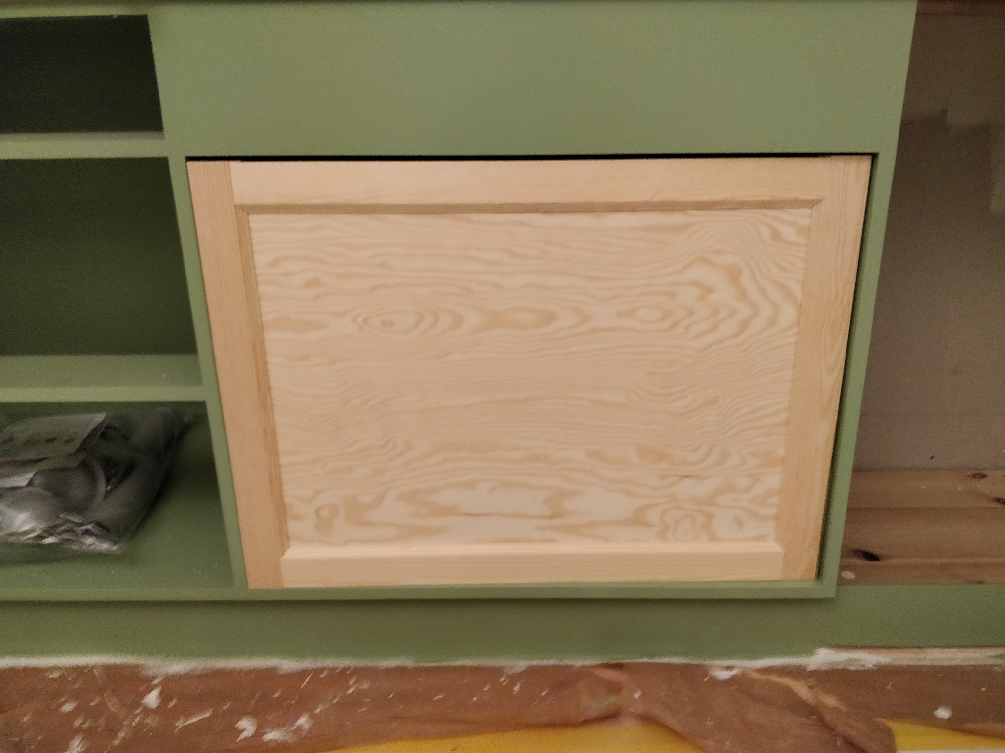

Var även tvungen att stoppa in några av luckorna i skåpen för att se hur det kommer blir. Hemsnickrad kökslucka med ram av planhyvlat trä och inlägg av furuplywood mot grönmålad skåpstomme.
Hemsnickrad kökslucka med ram i planhyvlat trä och spegel i furuplywood, ofärgad och provmonterad i skåpstomme.
Hemsnickrade köksluckor av trä monterade i en enda hög skåpstomme, i ett rum under renovering.

Sedan utebelysningen! Dessa lampor passade som pricken över i:et!
Vart köpte du utebelysningen och vad heter dem? Jävligt snygga
Det är konstsmides lampor. Serien heter pallas. Köpte på byggmax.se då det var billigast där!

Tack :) Ja de ställer upp så fort man frågar. Jättekul att kunna arbeta tillsammans i familjen!

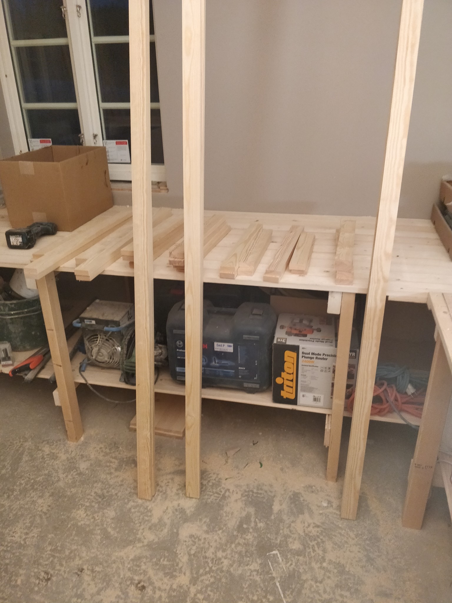

Fräsen som jag använder är en Triton TRA001 och köpte en monteringsplatta till den, som jag monterade i klyvsågen. Kanon att kunna använda klyvsågen anhåll till både fräs och klyvning.
https://www.swedendro-tools.se/shop/product/triton-tra001-handoverfras-2400w?tm=produkter&sm=
https://www.swedendro-tools.se/shop...splatta-for-triton-handoverf?tm=produkter&sm=
Frässtålet är ett coboltstål. Det är samma stål till både profil och kontraprofilen, men man måste ändra om den varje gång. Jag skulle rekommendera att man köper 2st frässtål och har en för profil och en för kontraprofilen för att slippa ändra om den hela tiden.
