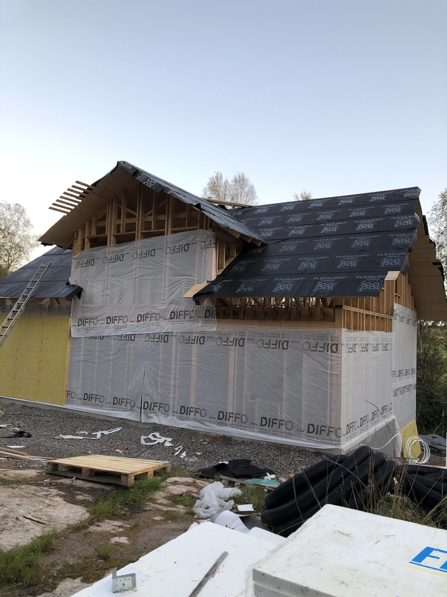

Heij83
ÄNTLIGEN!
Nu är iallafall taket tätt, nu ska jag bara limma ränndalarna och kapa kanten.
Ska väl även försöka få på ströläkten så pappen sitter på plats.
Jag vet att vindduken blev lite sned, men det var inte enkelt att ensam hantera den i 24 sekundmeter.

Garningen och 3 till
Bra jobbat! Vet själv hur det är att hålla på med tak själv när vädret konstant motarbetar en.
Tätt hus är ett stort steg.
Ser ingen trekantslist, men kanske inte behövdes någon?

Tackar!
Den kommer när jag kapar kanterna

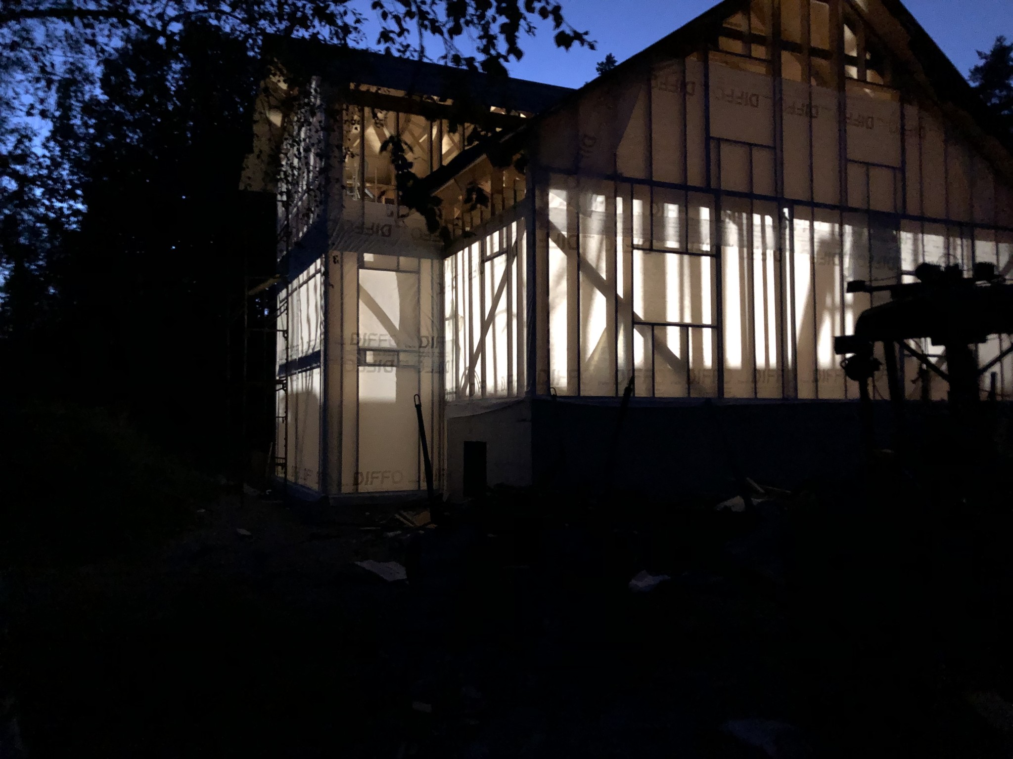

Heij83
Snart är det duk runt hela fasaden och vi kan kryssa av tätt hus.
Ska bli så jäkla skönt!
Men redan nu så får det regna på tvären för att vi ska få in något vatten.
Ska i morgon börja sondera marknaden med byggnadsställningar.
Förhoppningsvis behövs inte ställning mer än någon vecka när det väl beger sig.

Jag vill inte stressa dig på något vis men tänk på att flexlight prima bara får ligga öppet 2 månader innan den ska täckas. Så det kan vara en god idé att få på lite pannor innan vintern.

Bara lite rädd för att få för hög tyngdpunkt på huset innan jag stabiliserat upp med skivor :thinking:

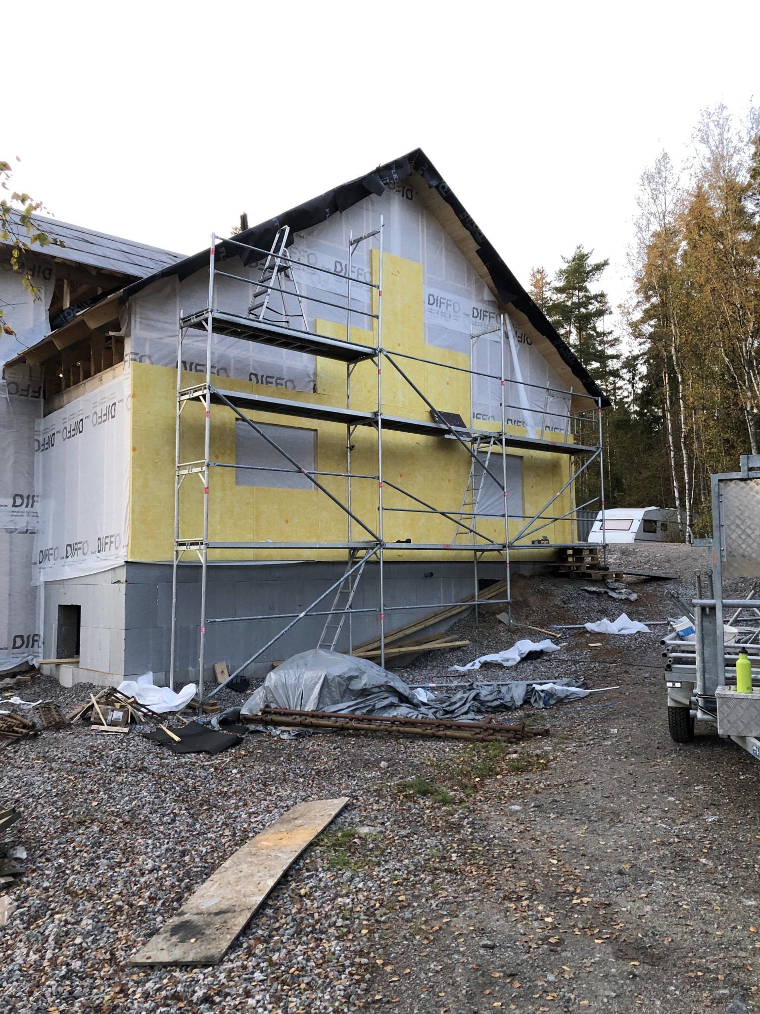

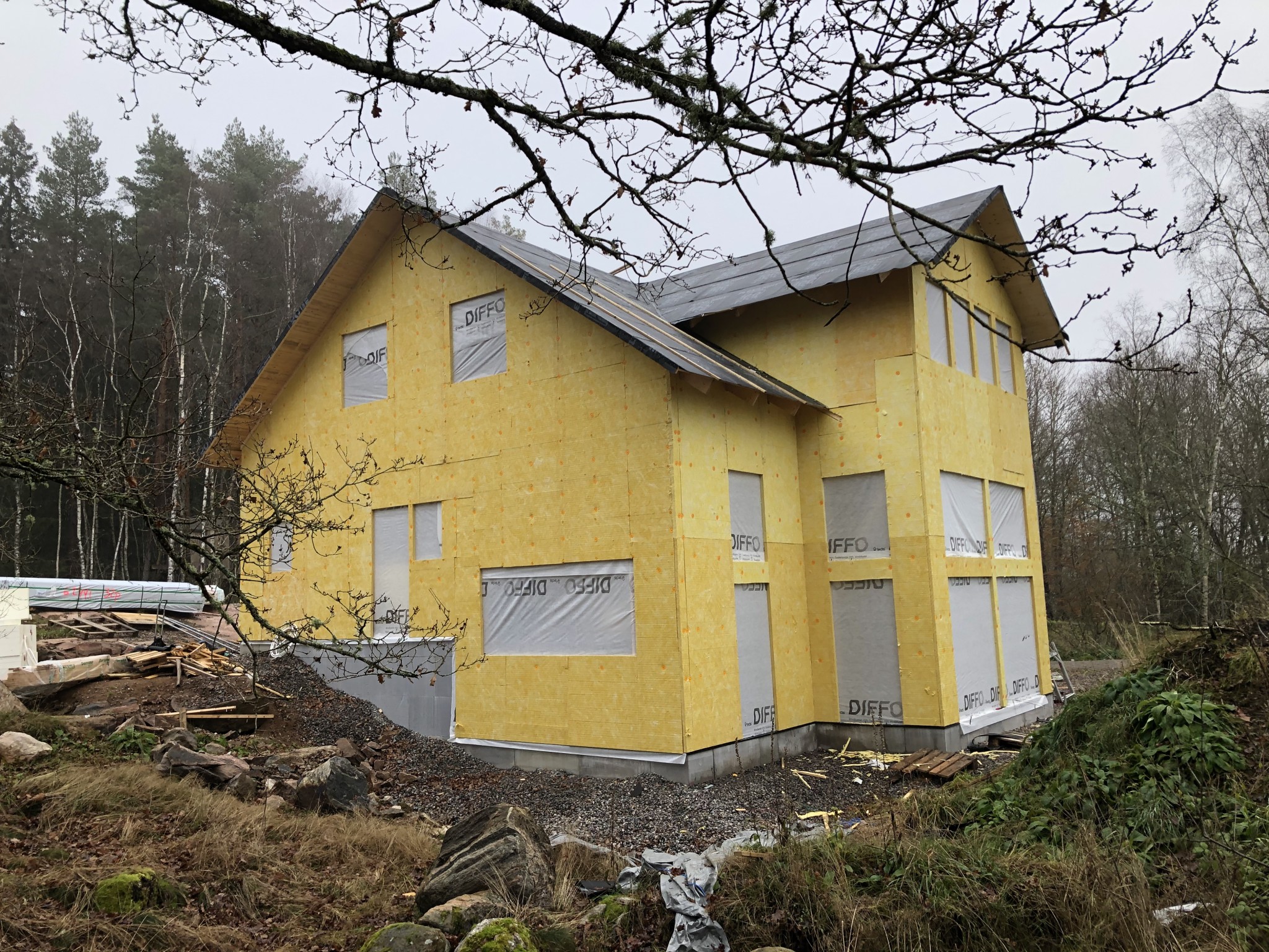

Heij83
Jag har varit usel på uppdateringar det senaste, har haft lite ledighet vilket krävs på ett projekt som detta. Sen går det inte lika fort utomhus när mörkret kommer.
men med det sagt så går det ändå framåt!
Snart klar med isoleringen på utsidan och fönstren kommer v 49 Hus under konstruktion med gul isolering och temporärt täckta fönsteröppningar.
Ramnemark och 4 till
