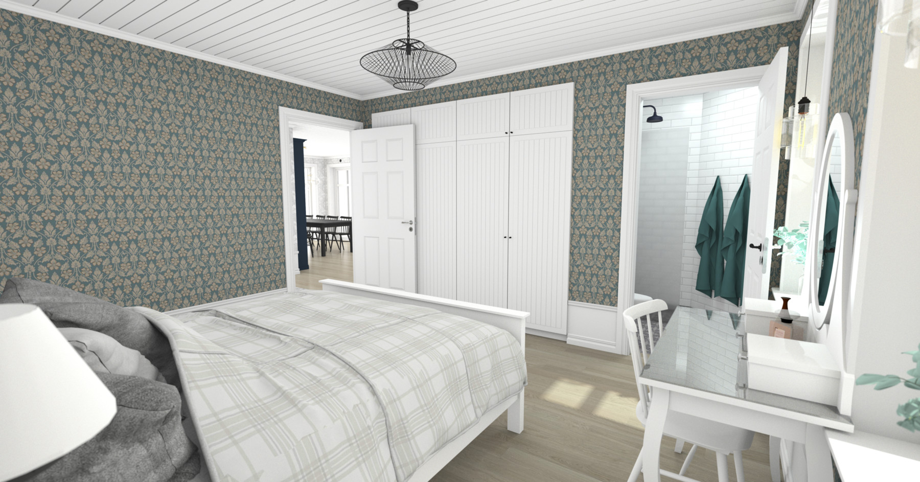

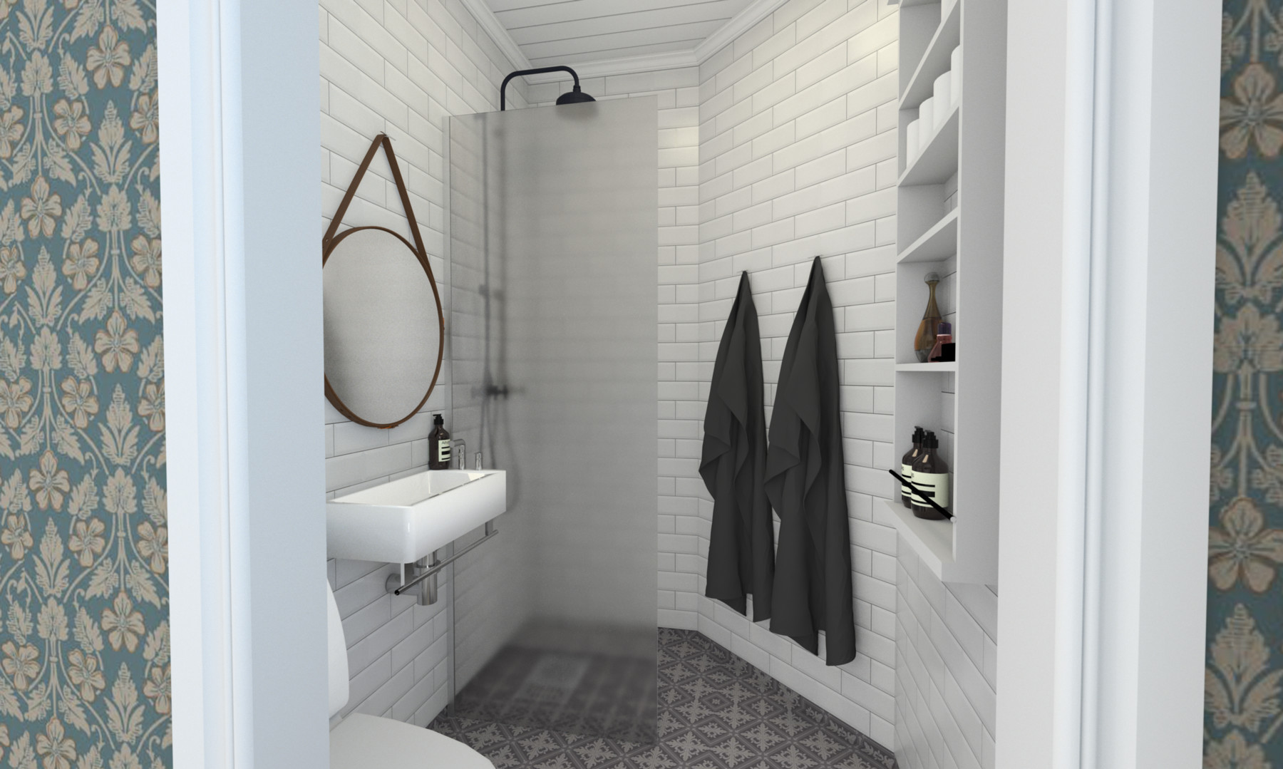

Vi planerar att ha vuxensovrummet på övre plan de första åren då vi har kids som är i den åldern att de fortfarande kommer över ibland på natten. Om något år så är vår plan att flytta ner i det som på ritningen kallas gästrum/kontor.
Funderar om det skulle vara vettigt att lägga till ytterligare ett badrum i anslutning till sovrummet nere.
Det som talar för: Att ha ett ”en suite badrum” känns lite som lyx och överflöd men det kanske är är vettigt att slippa halvnaken springa på ungarnas framtida pojk-flickvänner i hallen, framförallt för deras skull!
Det som talar emot: Den blir liten, och vi tappar förvaringsytor både i hallen och sovrummet men vi har ordentligt med förvaringsytor i groventrén som kommer att vara familjen primära huvudingång.
Hur skulle ni ha resonerat? Finns det någon ännu bättre lösning som jag inte ser?
Sen ett tips, till den vanliga toan på första plan, vänd på dörren så att ni kan ha toadörren öppen utan att man ser det från vardagsrummet, vi har ju katter som inte låter en ha stängda dörrar
Tycker det ser jättetrevligt ut, hur många kvadrat blir det? Många lösningar som jag själv gärna skulle vilja ha om jag skulle flytta, som skafferi, "kapprum" och många sovrum. Tycker också det verkar bra med en extra toa, även när det fungerar som gästrum kan det vara trevligt för gästen att ha ett "eget" badrum vid morgon- och kvällsbestyr.

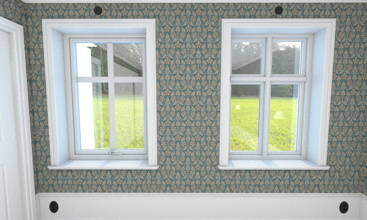

Oj, vad vi velar mellan riktiga flaggfönster och lösa spröjs och fasta poster. Just nu är det som är uppritat vridfönster med mitt- och tvärpost.
Men budgeten börjar redan bli nog tight som den är utifrån de senaste tidernas prishöjningar har bygget blivit styvt 10% dyrareså just nu lutar det mot lösa utvändiga spröjs

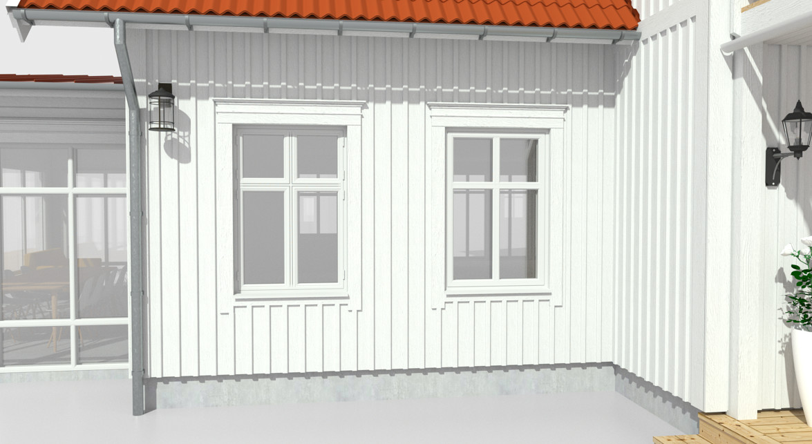

Ett annat alternativ är 2+1 fönster, men det är mest om man ska ha spröjs tror jag. Det ser ut som ett vanligt gammaldags kopplat 1+1 fönster, fast med 2 glas i inre bågen. Om man vill kan man sätta äkta spröjs i yttre fönstret. Det finns hos flera tillverkare, bland annat Vinäs. Vinäs (och säkert flera andra) kan bygga fönsterpartier istället för att som på ritningen sätta separata karmar kloss mot varandra på bredden.
Hjärtat säger riktiga flaggfönster men förnuftet säger 3-glas.. Provade rita upp och trodde jag skulle bli klokare, men inte..N nochl skrev:
Du har helt rätt @KungAnka Jag inser att det var jag som var lat när jag ritade upp och tog samma fönster som på framsidan och satte ihop dem. I vilket fall är dom specade till 2-luft!K KungAnka skrev:Ett annat alternativ är 2+1 fönster, men det är mest om man ska ha spröjs tror jag. Det ser ut som ett vanligt gammaldags kopplat 1+1 fönster, fast med 2 glas i inre bågen. Om man vill kan man sätta äkta spröjs i yttre fönstret. Det finns hos flera tillverkare, bland annat Vinäs. Vinäs (och säkert flera andra) kan bygga fönsterpartier istället för att som på ritningen sätta separata karmar kloss mot varandra på bredden.

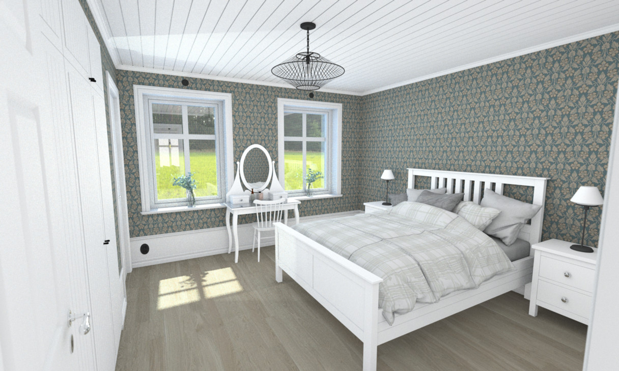

Ritade upp sovrummet med extrabadrummet också! Tycker att det ser fullt funktionablet ut ändå!

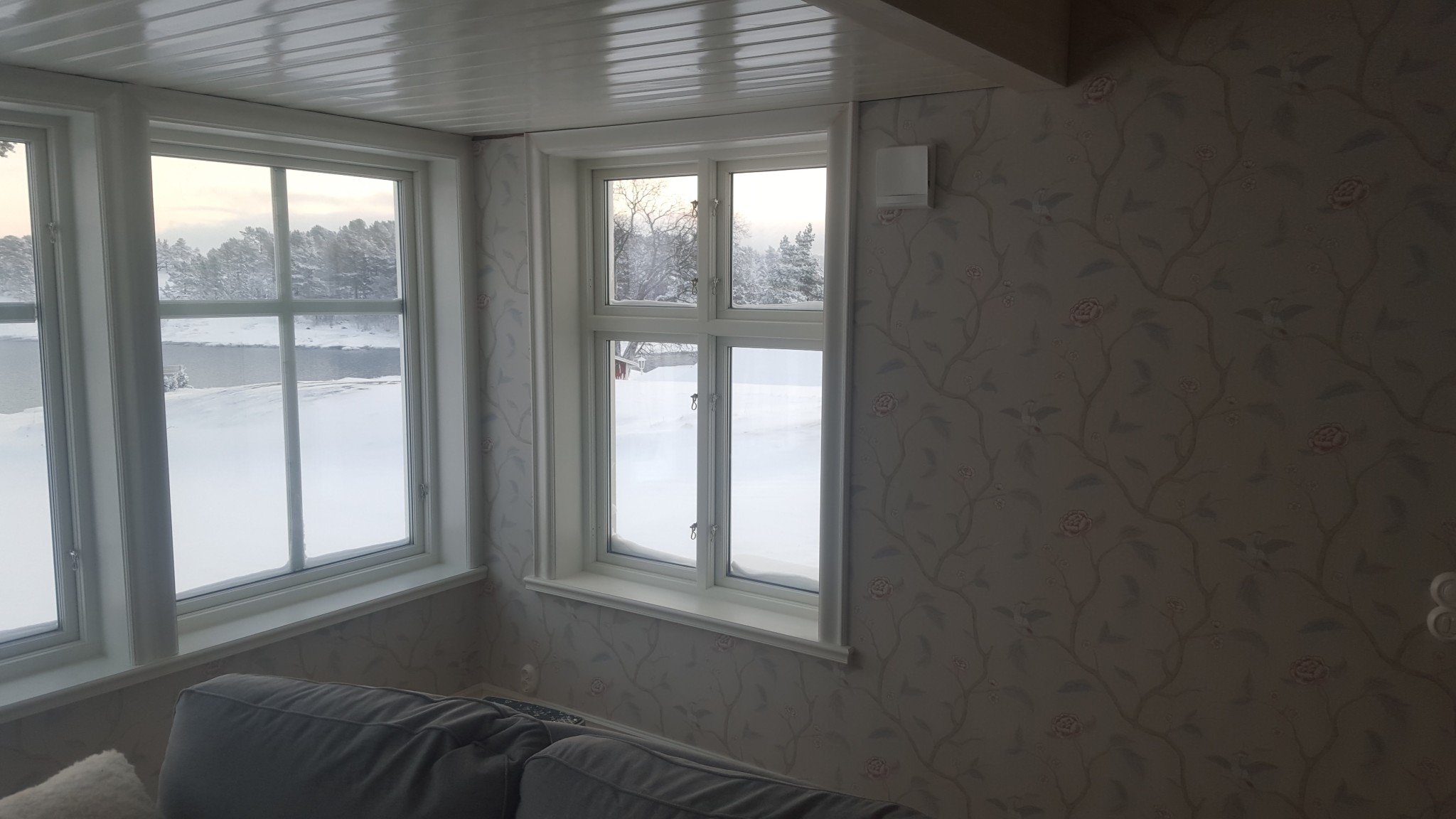

Vi bytte faktiskt ut några fönster till utanpåliggande spröjs då den fasta horisontella posten tyvärr lade sig rakt över havshorisonten. Jag hittade en bild med de 2 olika varianterna bredvid varandra om du vill jämföra utseendet.sjöström skrev:
Kan du rita (eller tänka dig) hur det ser ut när fönstren är öppnade? För min del är skillnaden stor redan när fönstren är stängda, men när man öppnar dem blir det än mer tydligt.sjöström skrev:
