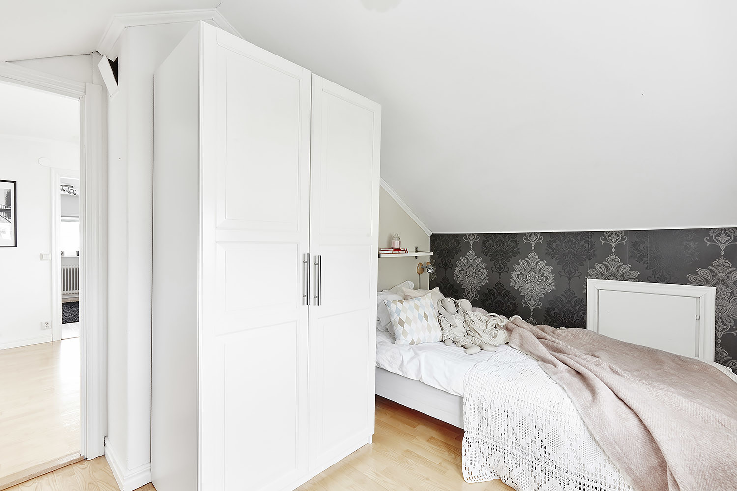

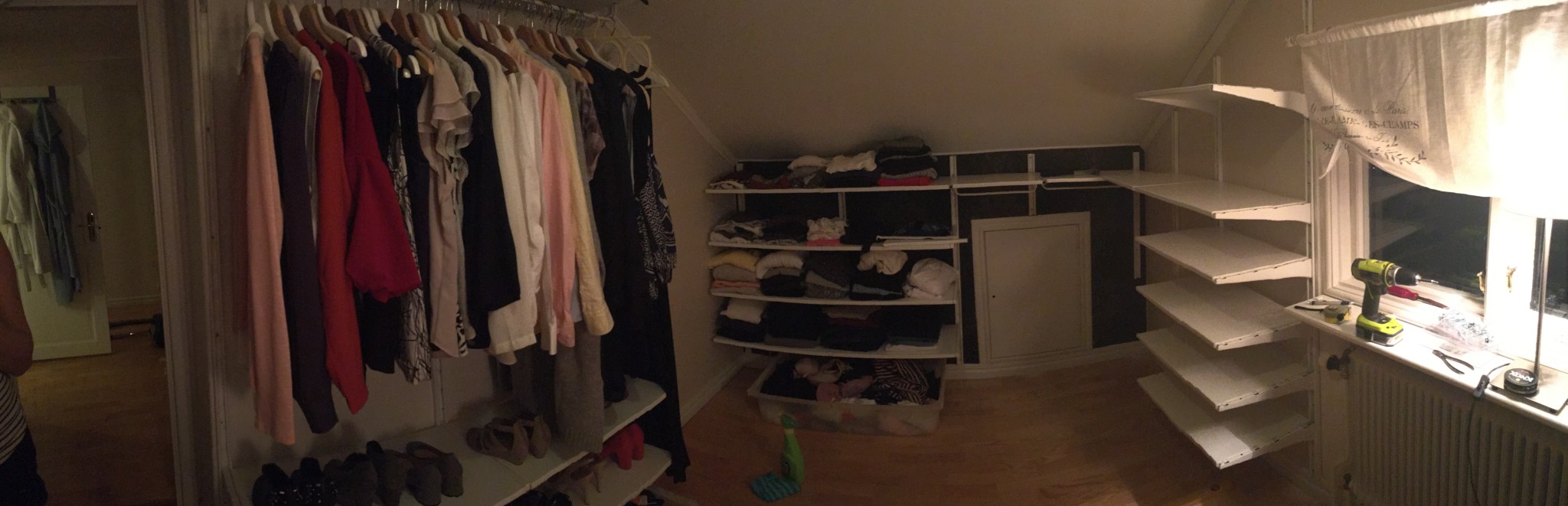

Vi kan börja med ett rum på övervåningen som skulle bli ett barnrum. Även om vi inledningsvis använde det som garderob!
Detta är en av mäklarnas bilder, vilket gör rummet betydligt större än vad det faktum var.
Vitmålat sovrum med lutande tak, säng, garderob och mörk mönstrad tapet.
Och sedan som garderob
Panoramavy av ett litet rum använd som garderob med kläder, skor och hyllor längs väggarna och ett fönster.

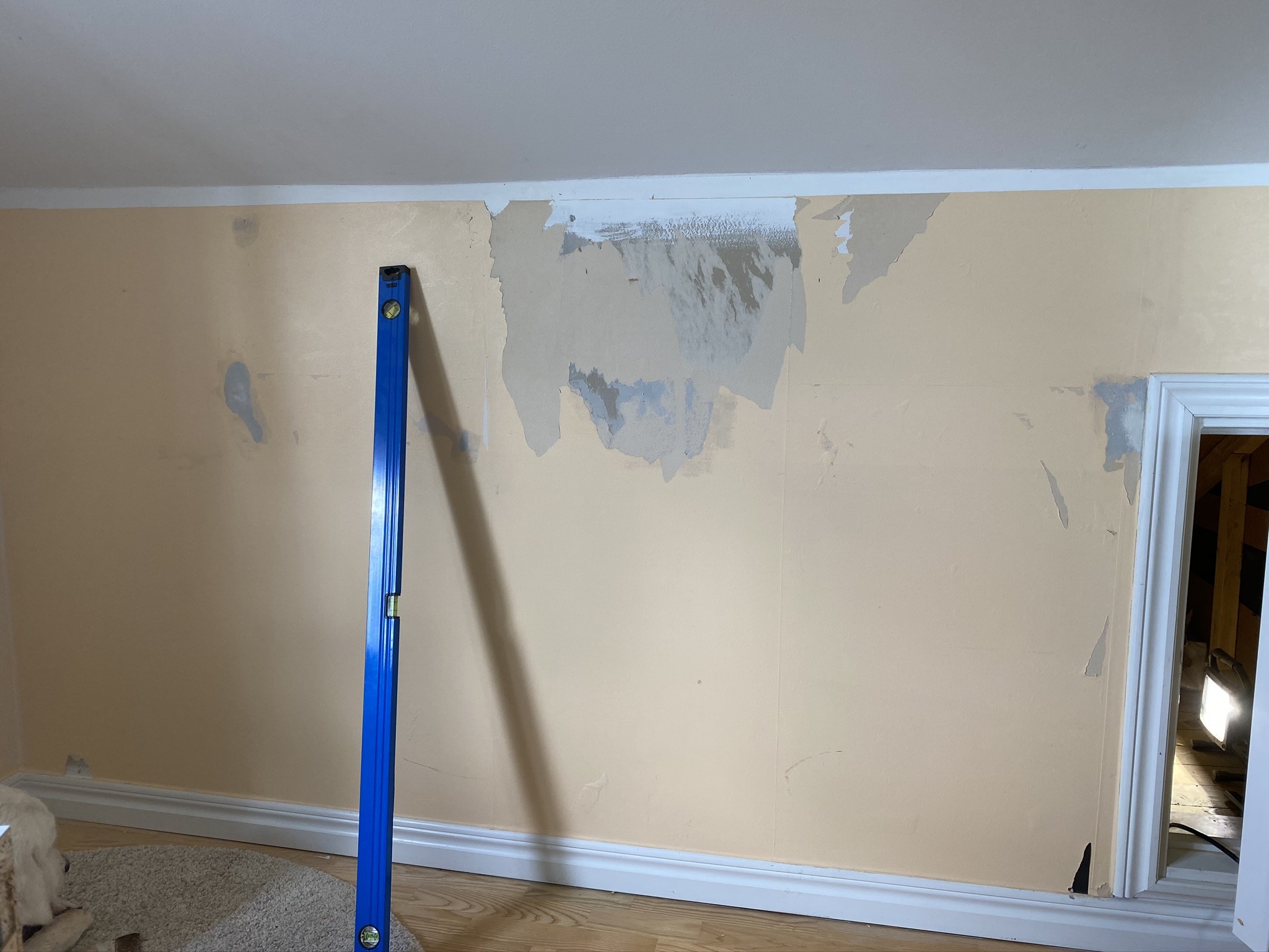

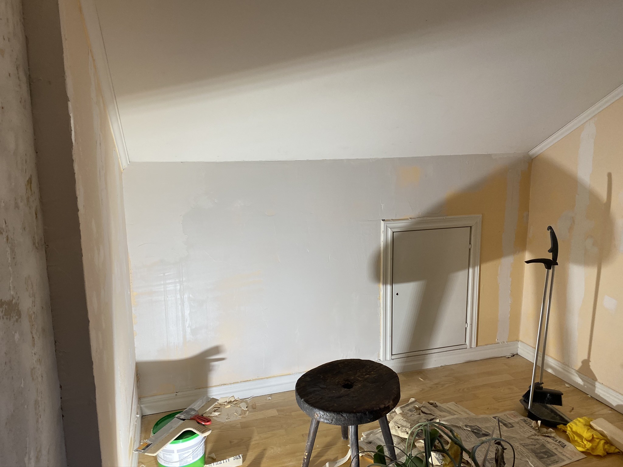

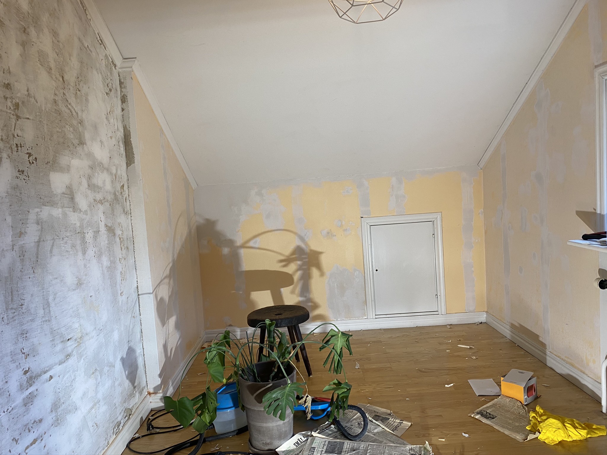

Började med att strippa rummet
Renoveringsprojekt av ett rum, vägg med avskalad tapet och nivåinstrument.
Renoveringsarbete i pågående, ett rum med spacklade väggar, radiator och fönster med utsikt.

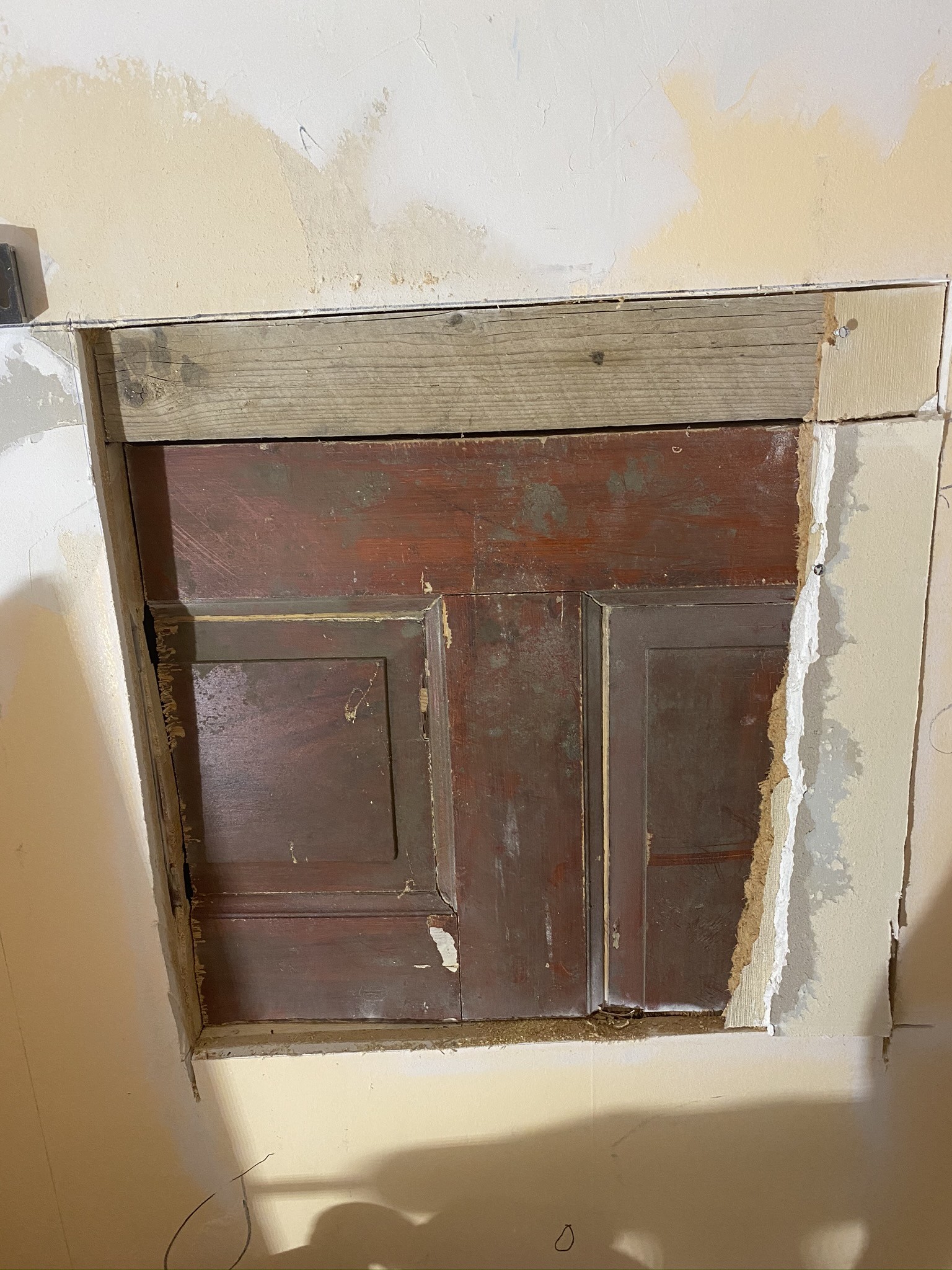

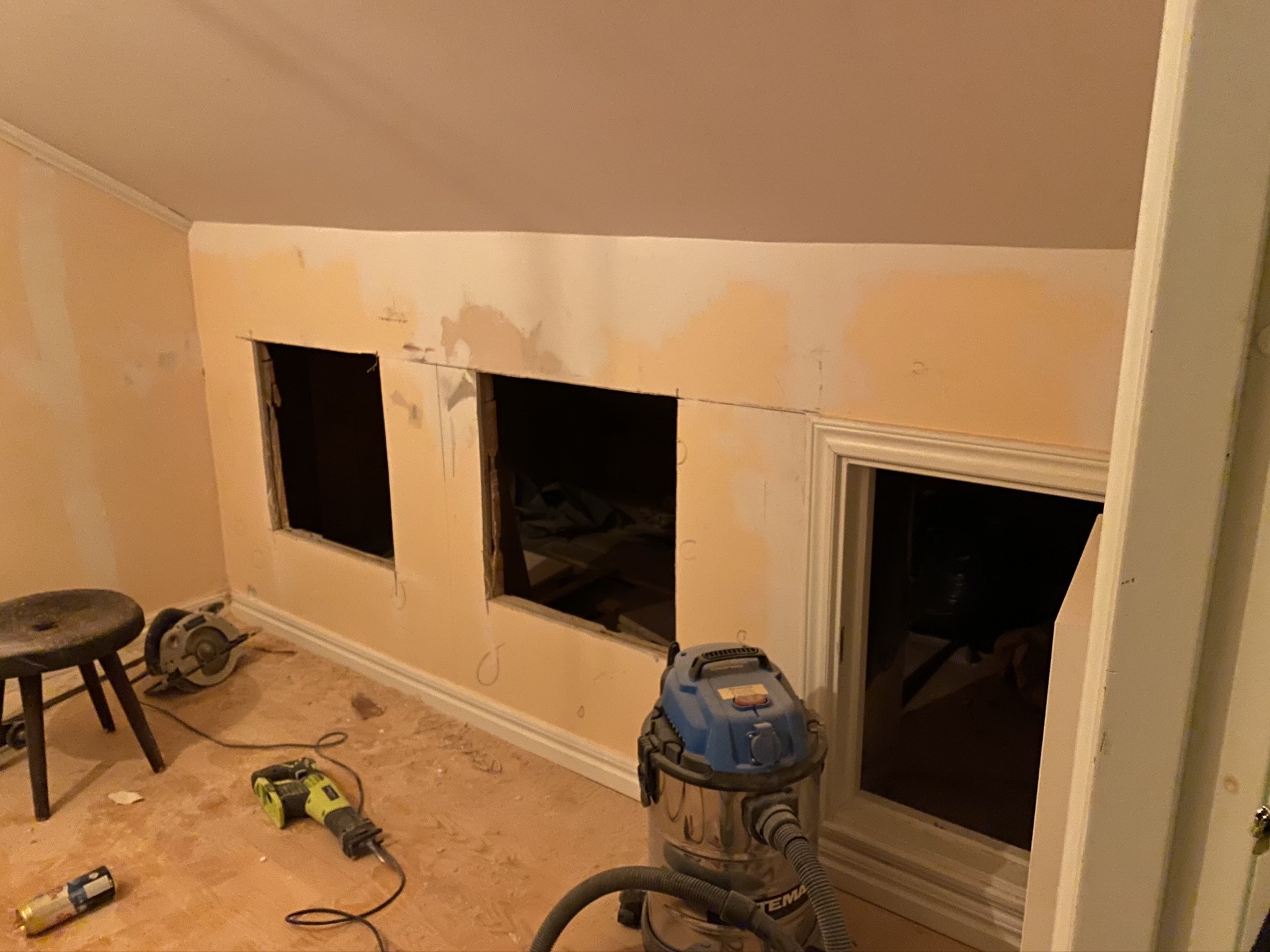

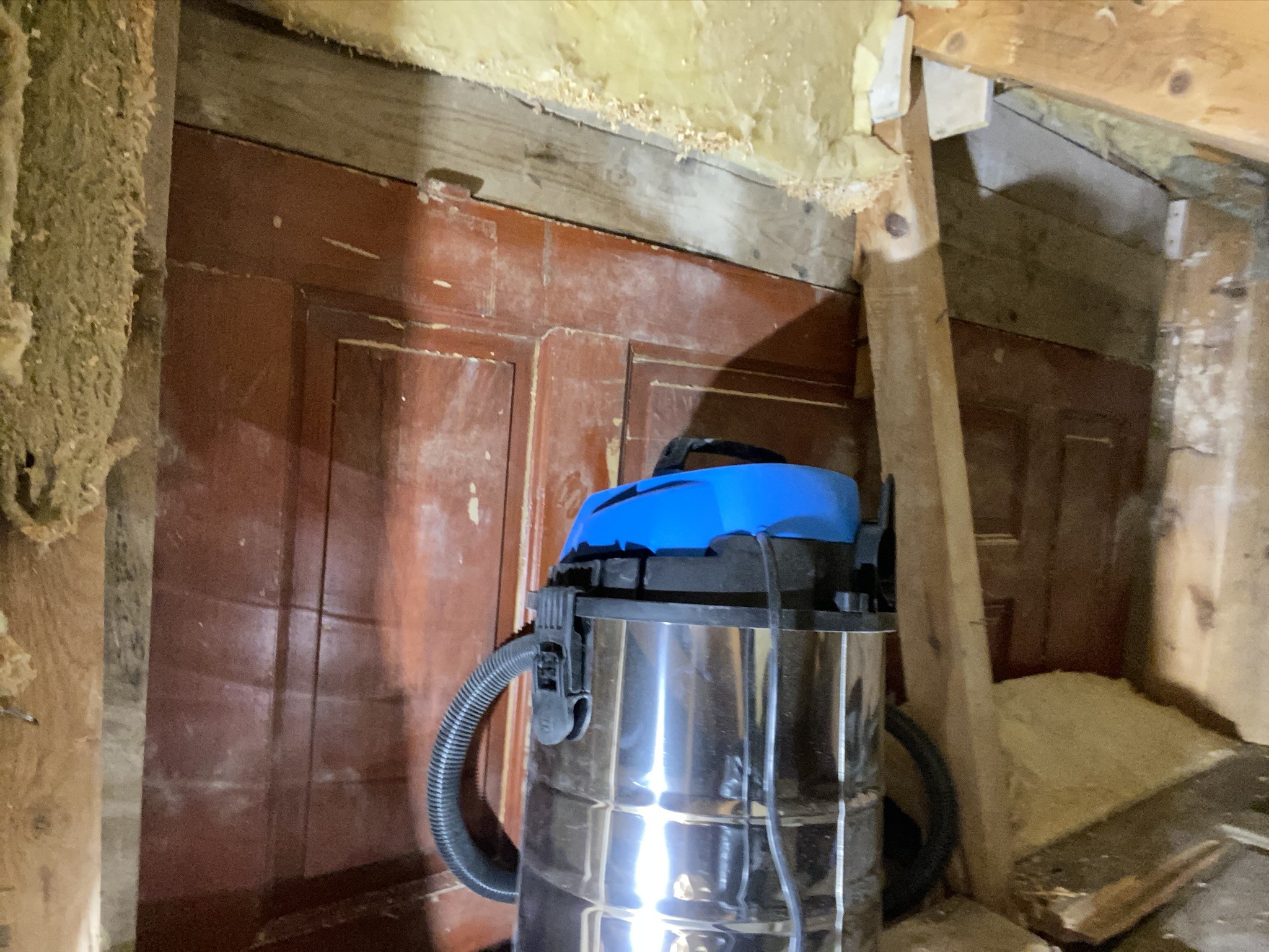

Efter som nischer skulle sänkas in så behövdes väggen öppnas.
Många intressanta idéer man hade -52, innerdörrar fick bli väggar och tillsammans med kutterspånet så var det isolerat.
En öppnad vägg med en gammal dörr använd som inbyggd väggisolering under en renovering.
Renoveringsprojekt där gamla dörrar används som väggar i ett blivande barnrum med synlig isolering och dammsugare.
Visa bilaga 465012
efter ordentligt skyfflande och dammsugandes av kutterspån så tog vi bort dörrarna. tidigare ägare (förmodligen i flertal) hade byggt på råsponten som dörrarna satt emot så vi kunde behålla ytterväggen men rikta den och sätta nytt regelverk.Dessvärre har jag inga bilder på detta.
Sedan kapade jag upp nischerna
  • Renoveringsprojekt av ett gammalt hus där en vägg med återanvända innerdörrar syns och en dammsugare står i förgrunden.
  • Renoveringsprojekt av ett rum, vägg öppnad för nischer, verktyg och byggmaterial synliga.

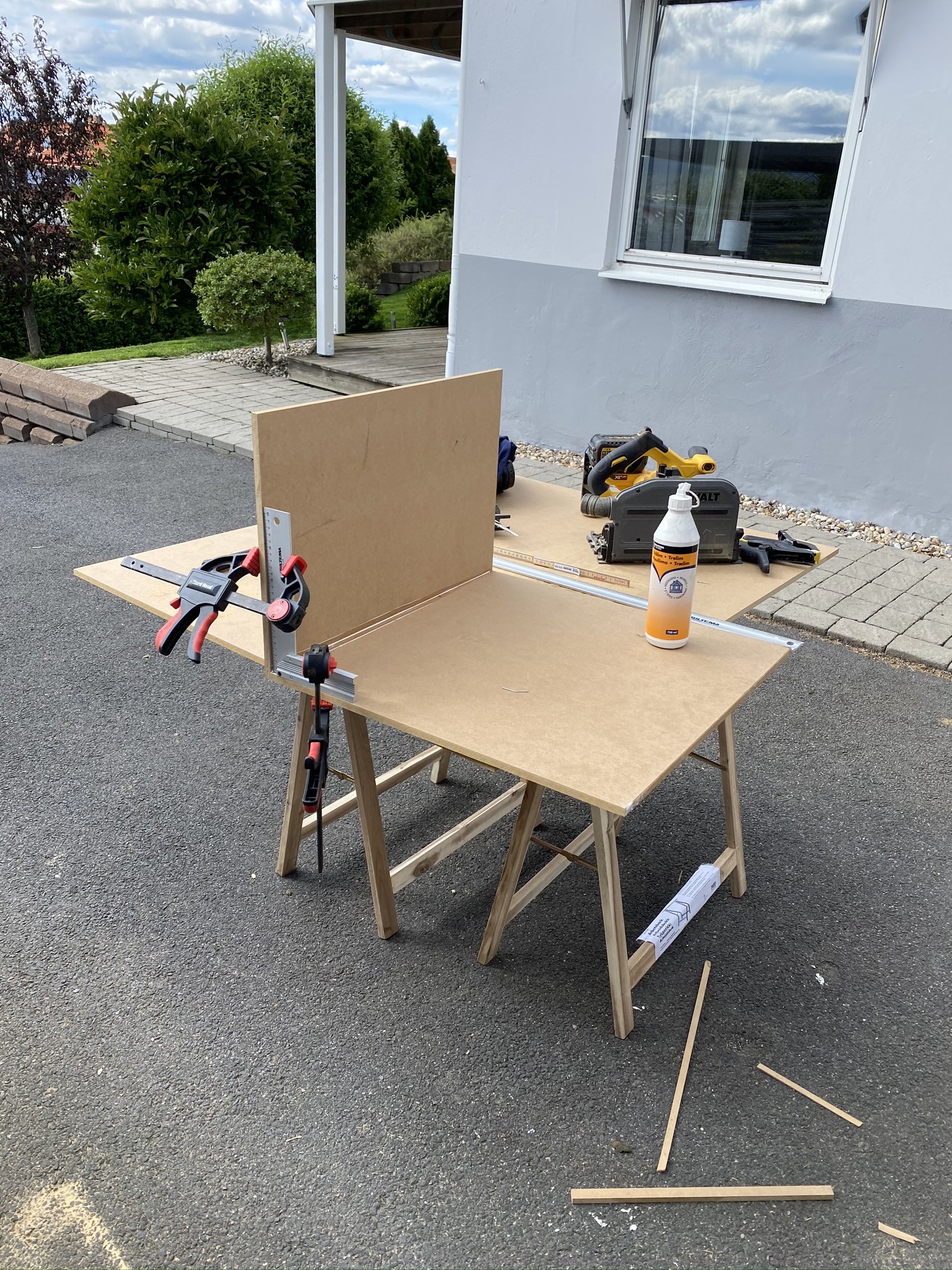

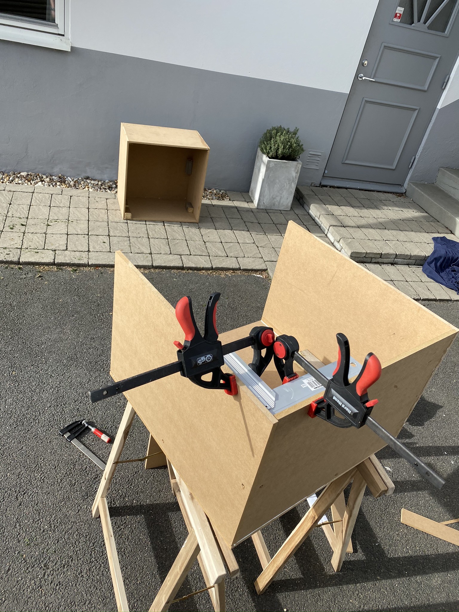

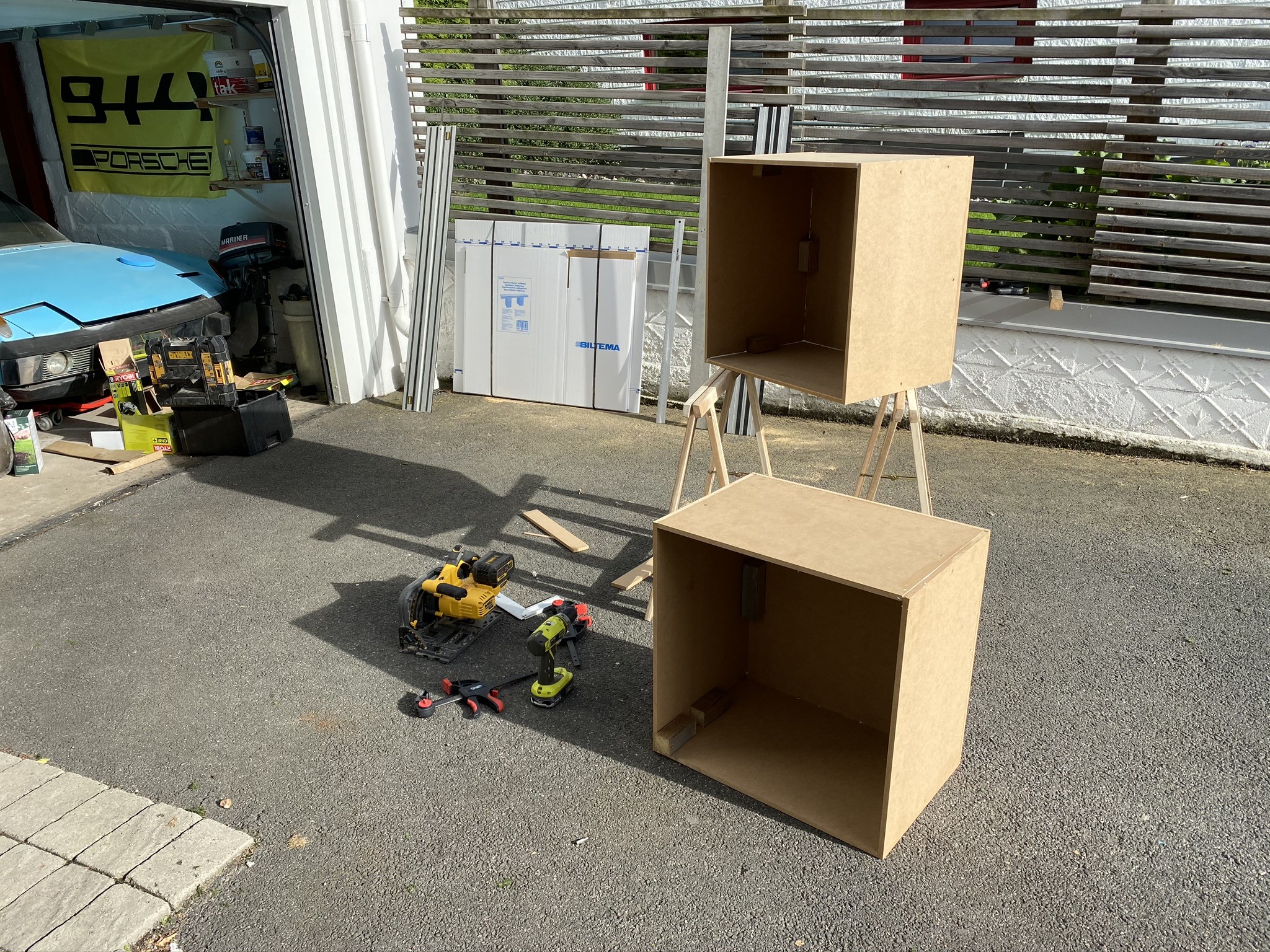

Byggde nischer i MDF efter hur vi önskade att ha dem, de skull linjera med luckan till kattvinden
MDF-nischer under konstruktion på ett arbetsbord utomhus med såg, klämmor och byggmaterial runtomkring.
Nyskapade MDF-nischer på en arbetsbänk utomhus med verktyg och klämmor, bredvid en dörr och krukväxt.
Två hembyggda MDF-nischer på bockar utomhus med verktyg och garage i bakgrunden.

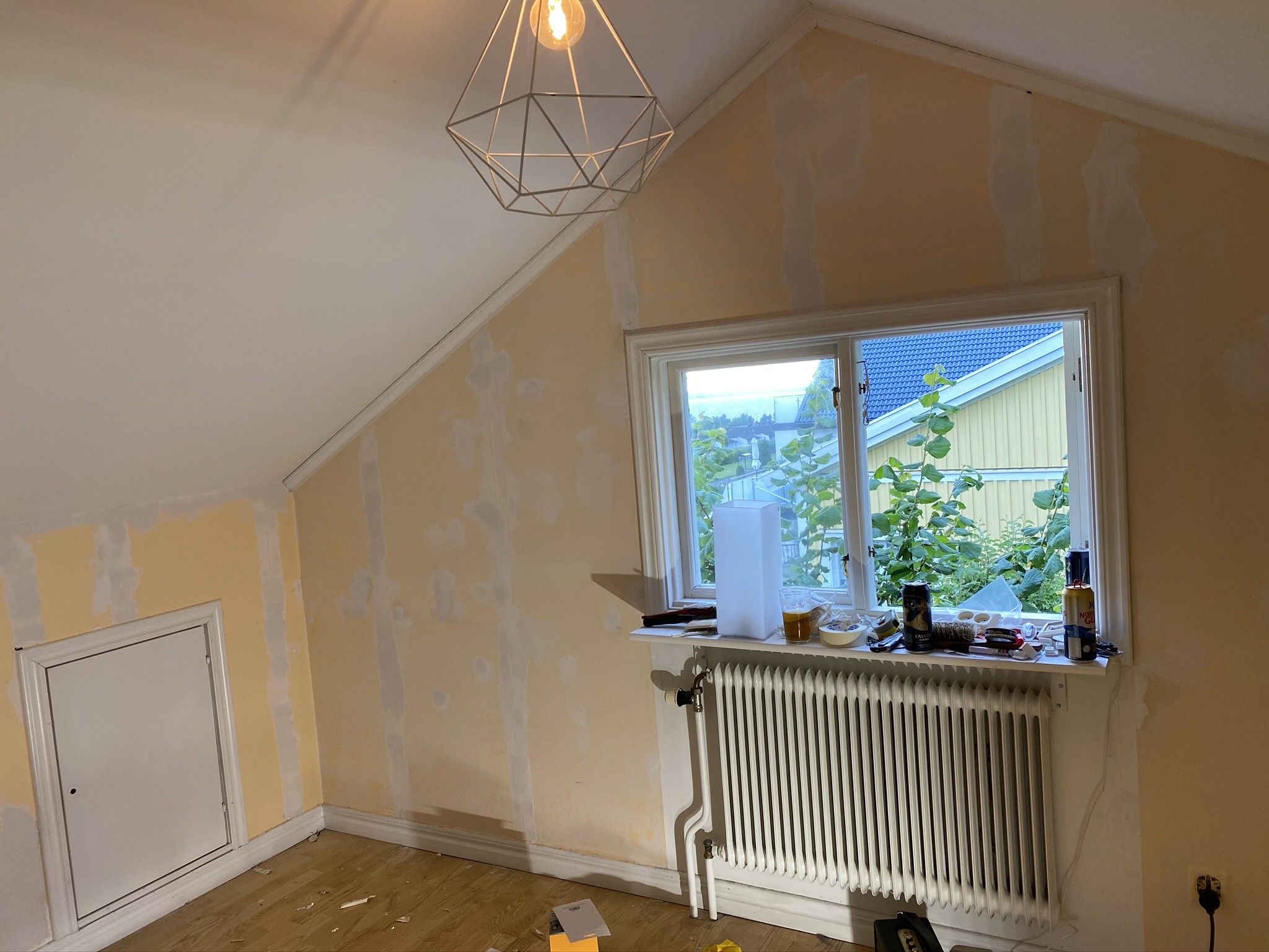

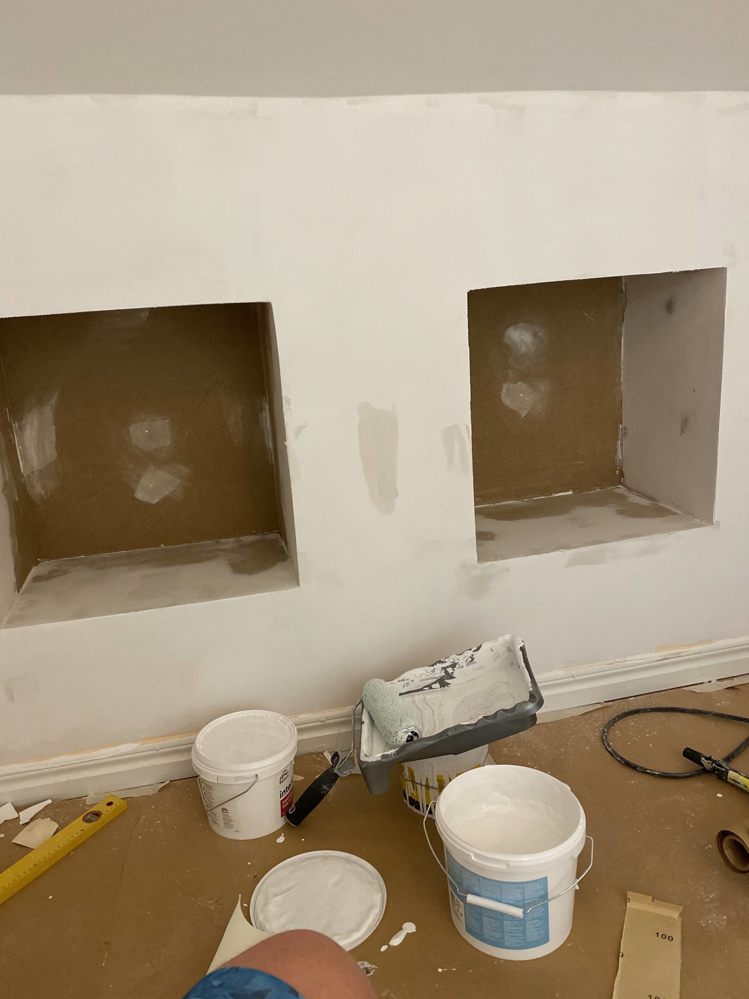

Eftersom jag är allt annat än bra på spackling så får jag lägga på mycket, men också slipa mycket...

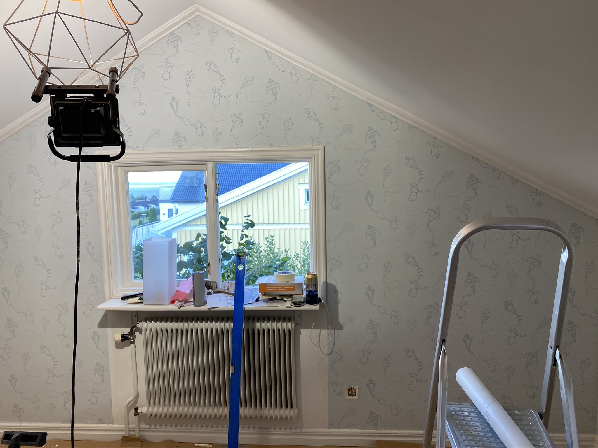

Efter mycket spackling och slipning så började tapeterna komma upp! Äntligen lite uppbyggnad!

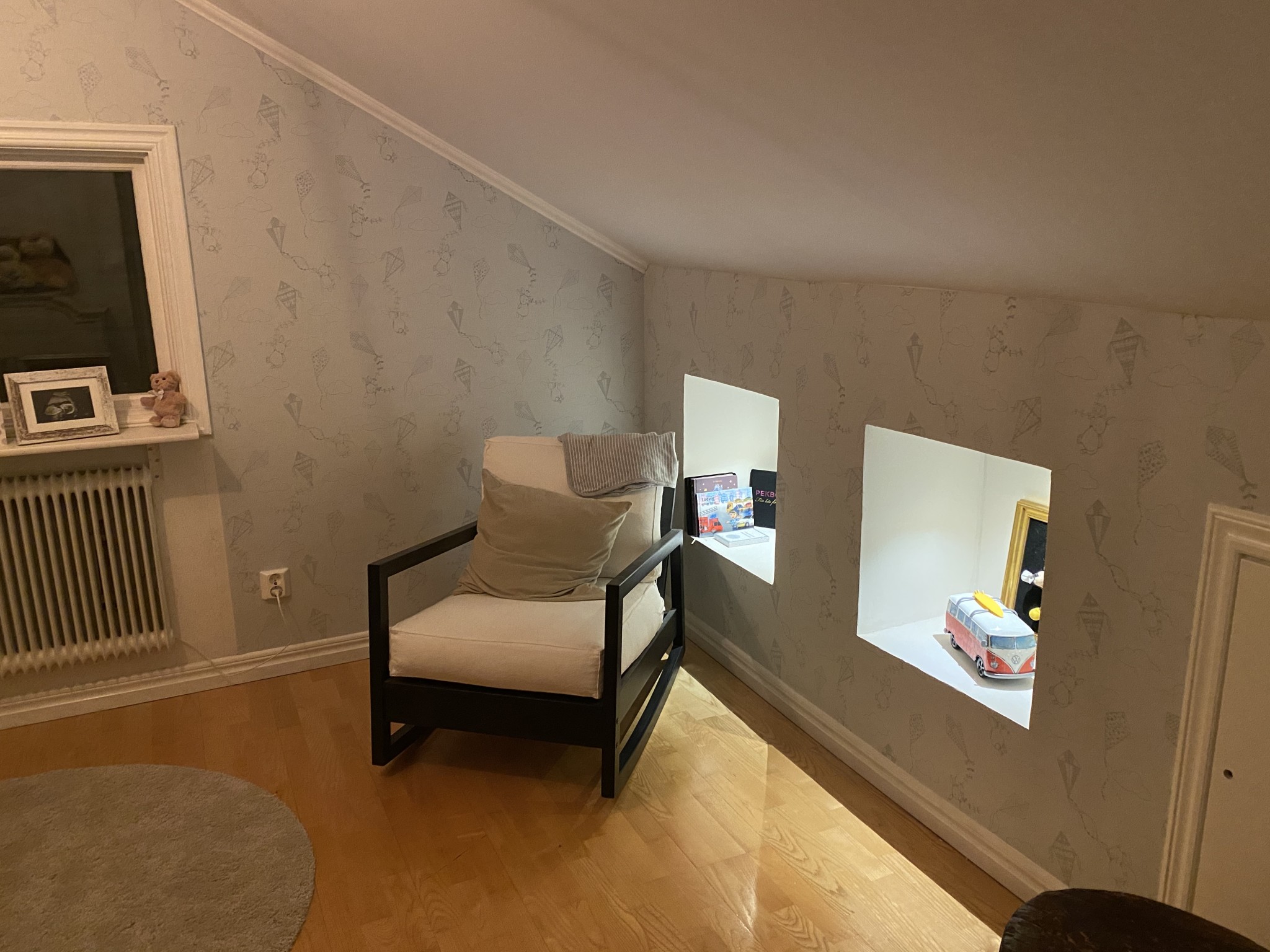

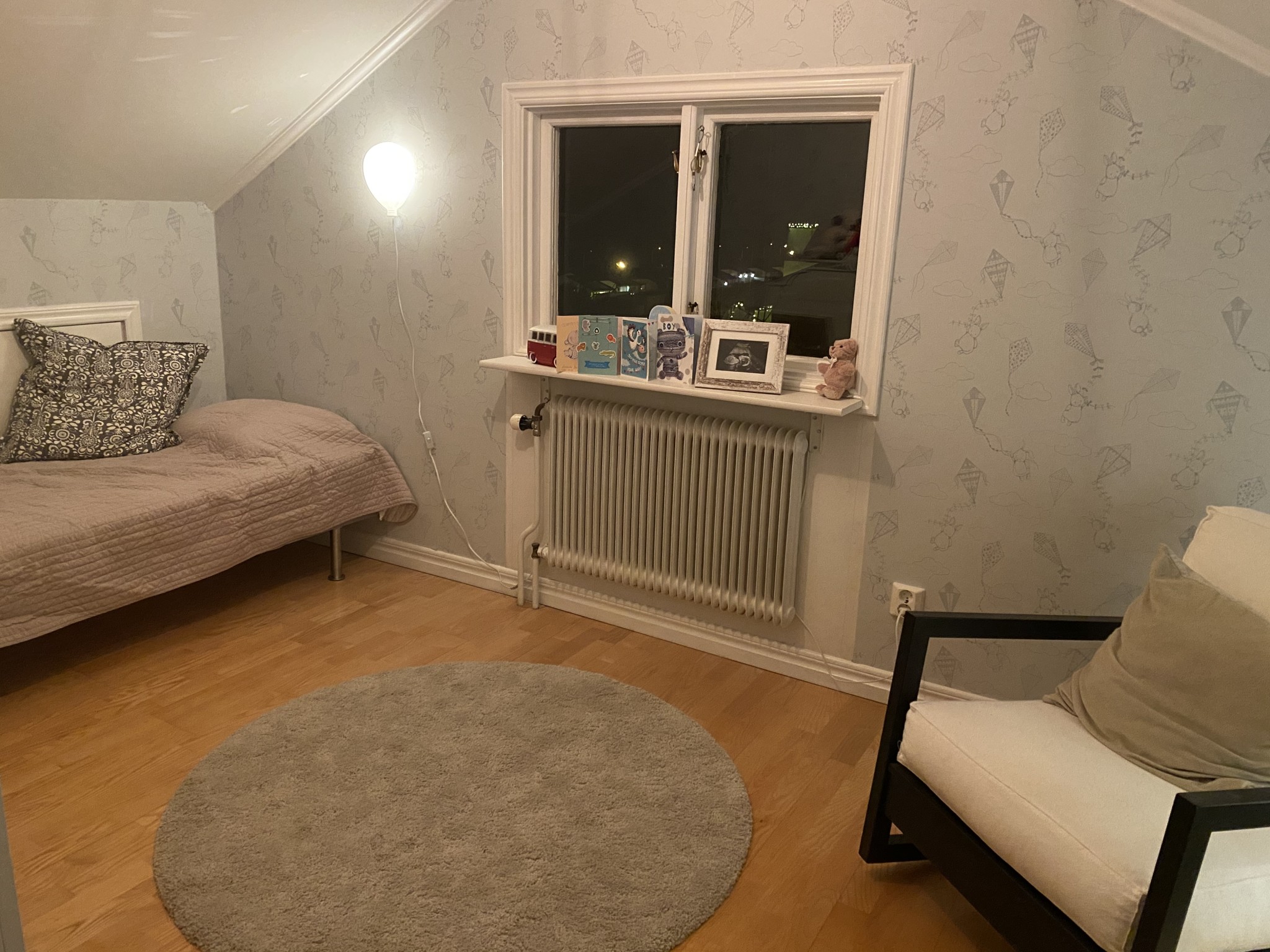

Senare svängde kusinen (elektriker) förbi och drog el till spottarna i nischerna. Och eftersom vi hade besök på ingång så fick vi spontan-möblera lite så att det kunde fungera som ett gästrum en vecka
Ett hörn av ett rum med mönstrad tapet, inbyggda nischer med spottar och en svart fåtölj.
Mysigt möblerat gästrum med dagbädd, soffa, rund matta och tända spottar i nischer vid fönstret.
Som min morbror som är gammal målare brukar säga "ni amatörer bär in spackel i burkar och sen ut det i säckar igen"

Hehehe ligger mycket i det. Men övrning ger jus fördighet så säckarna har under åren blivit mindre!

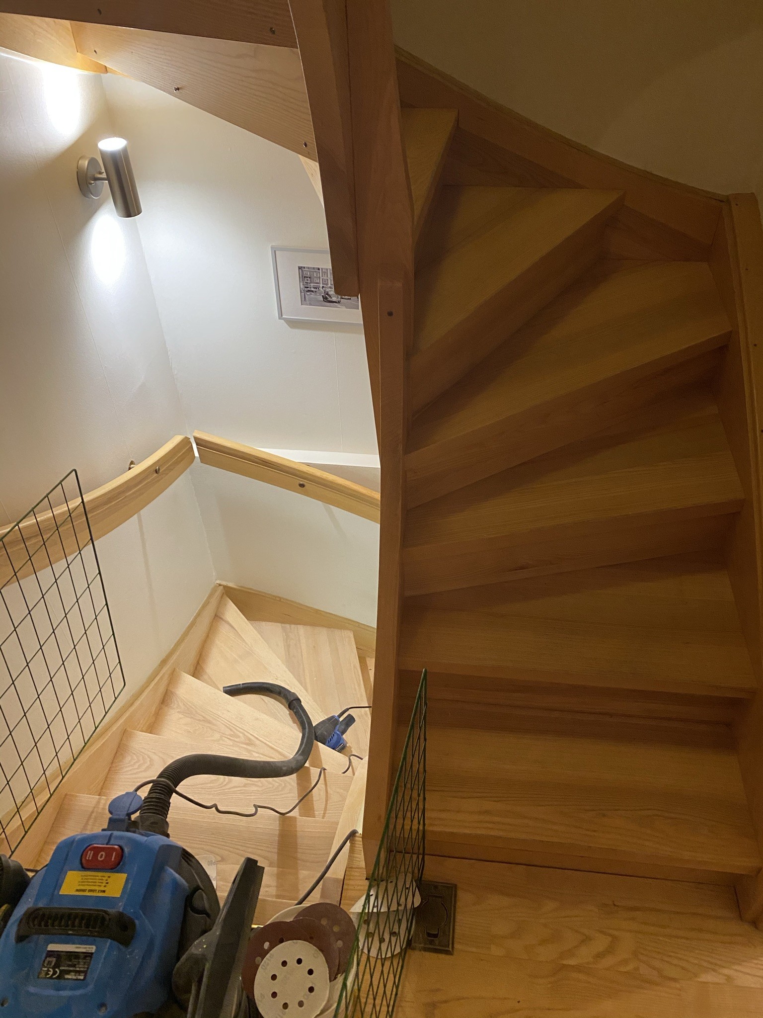

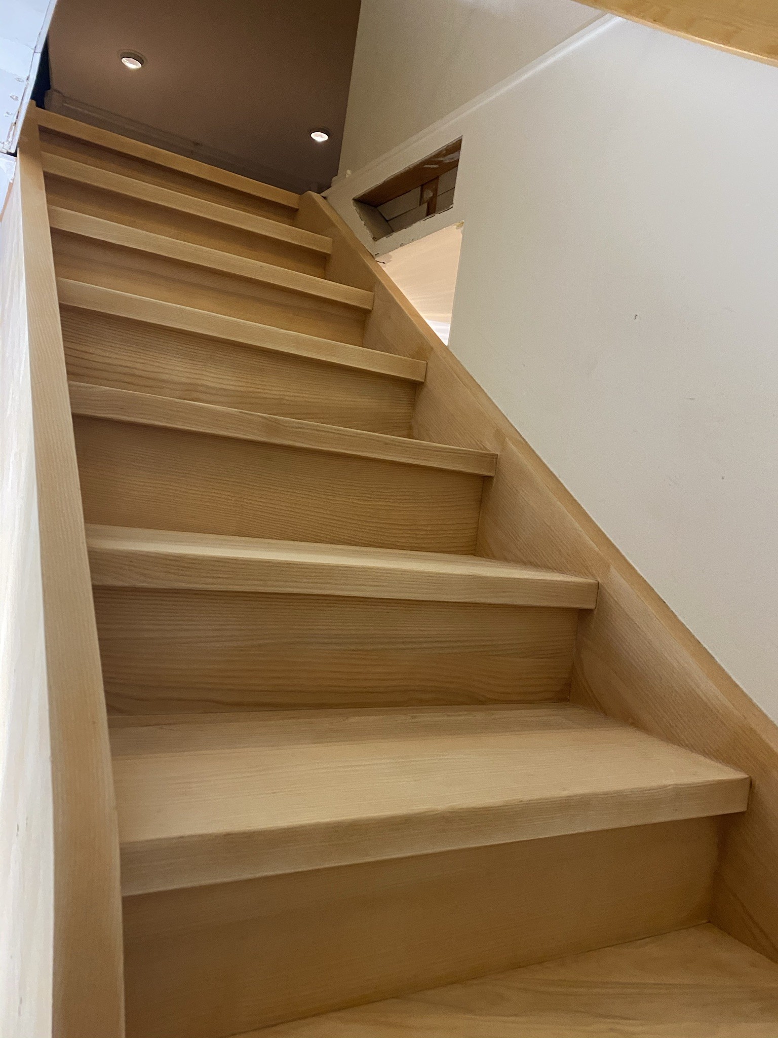

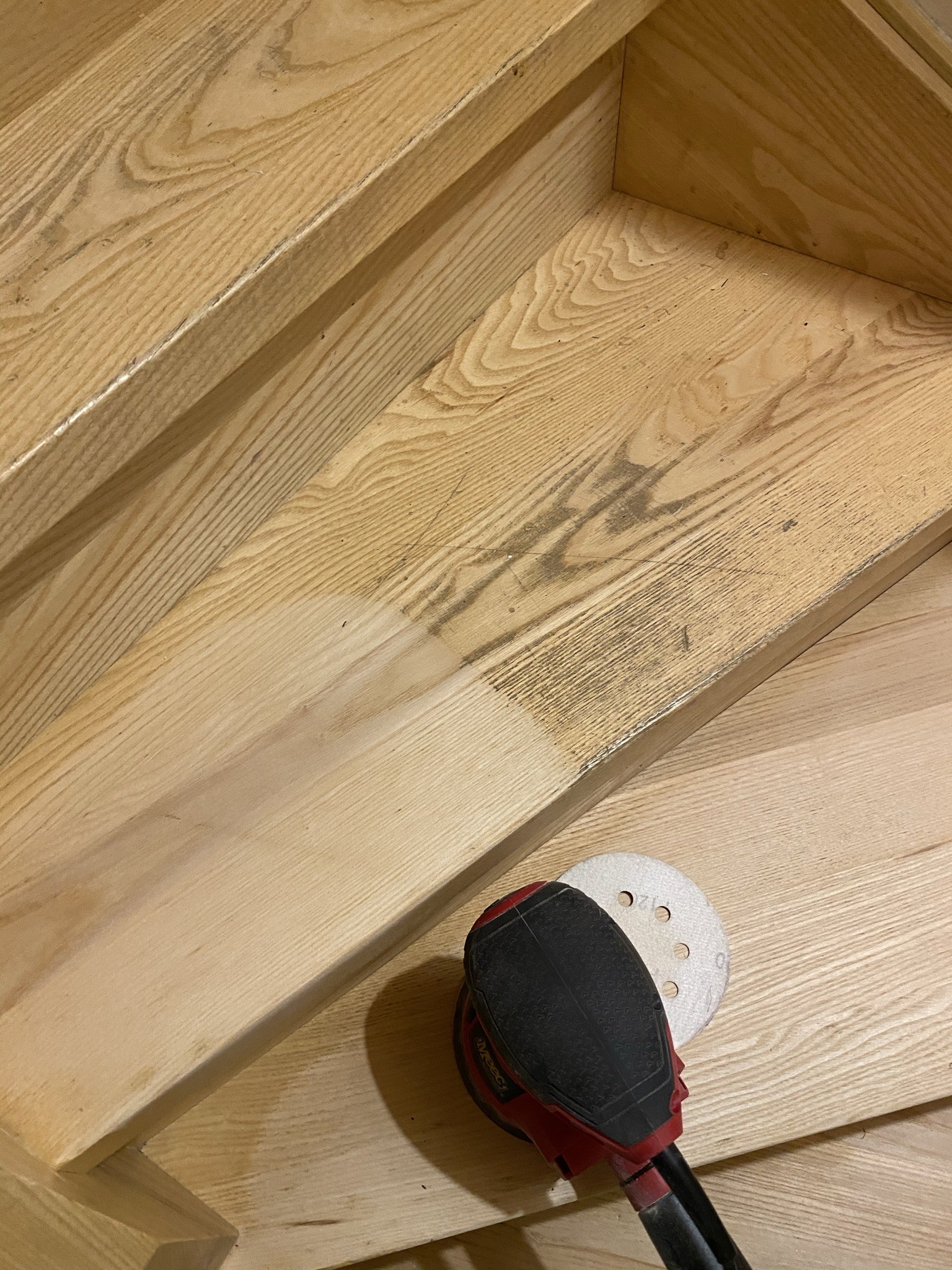

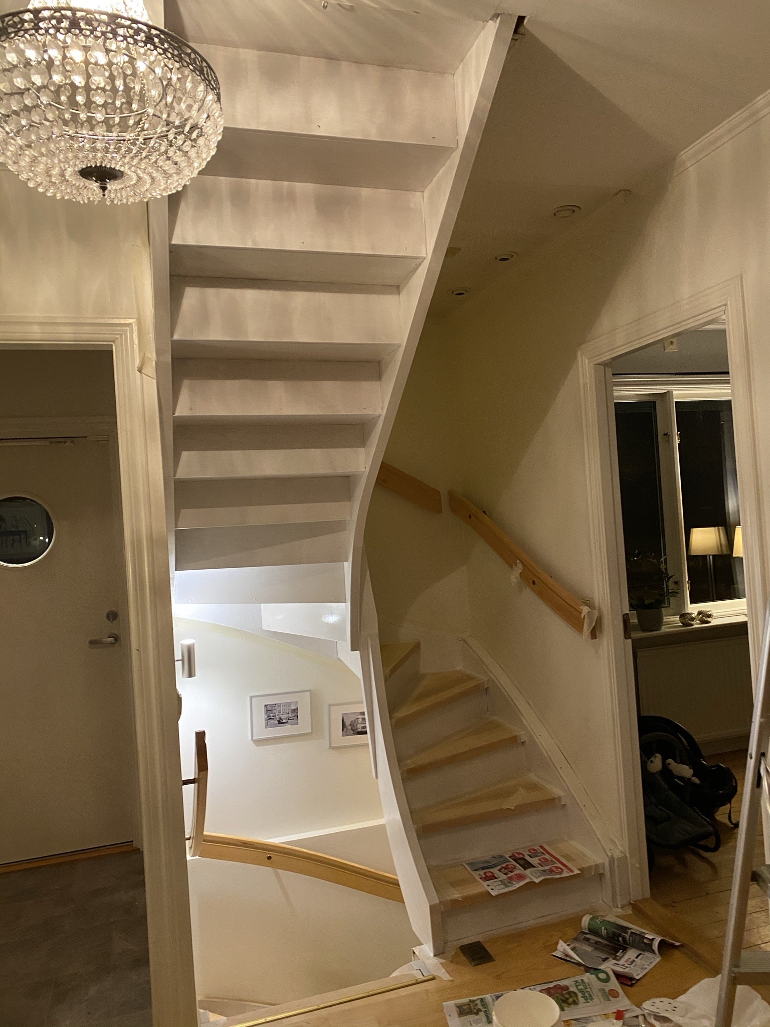

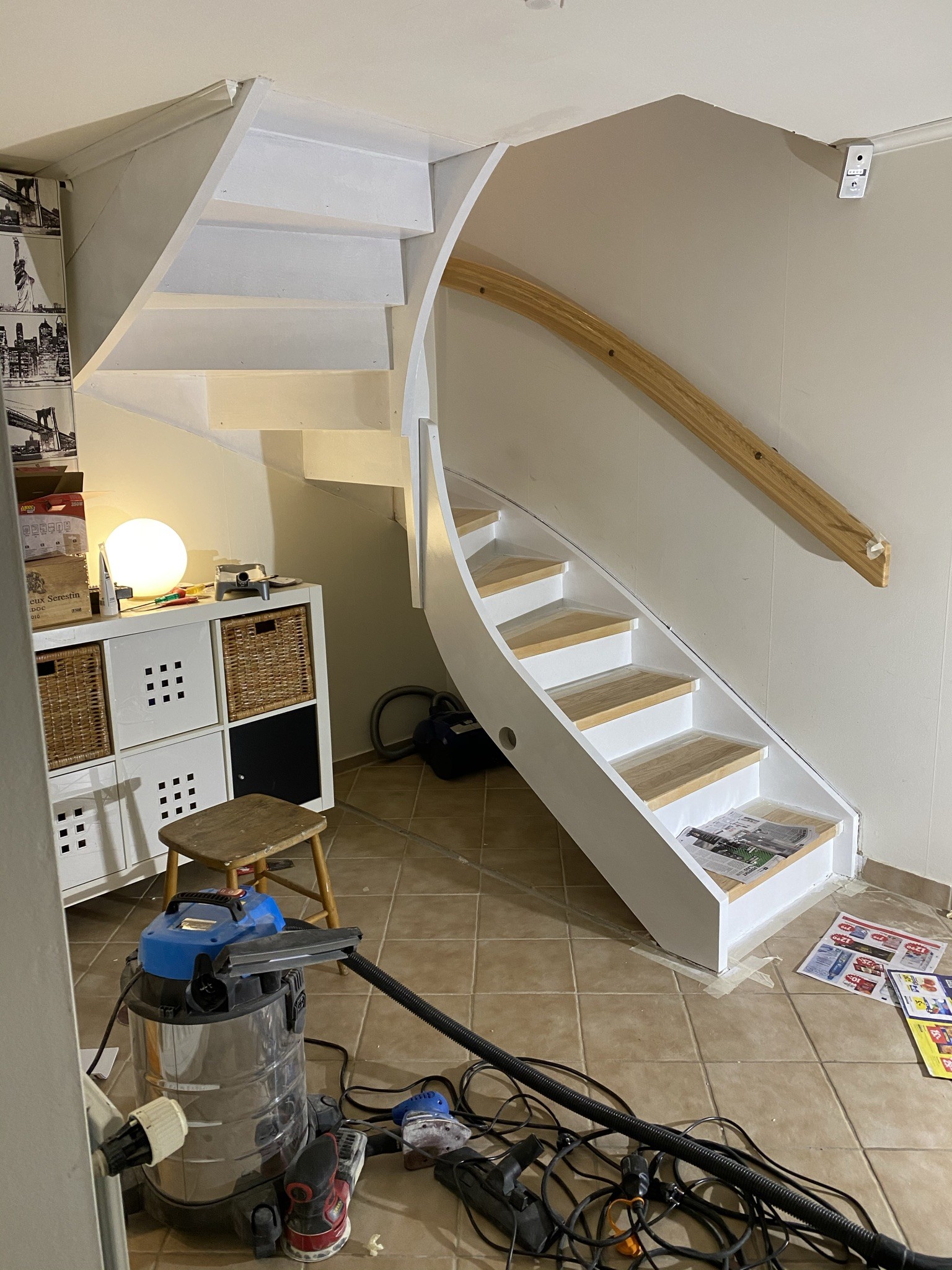

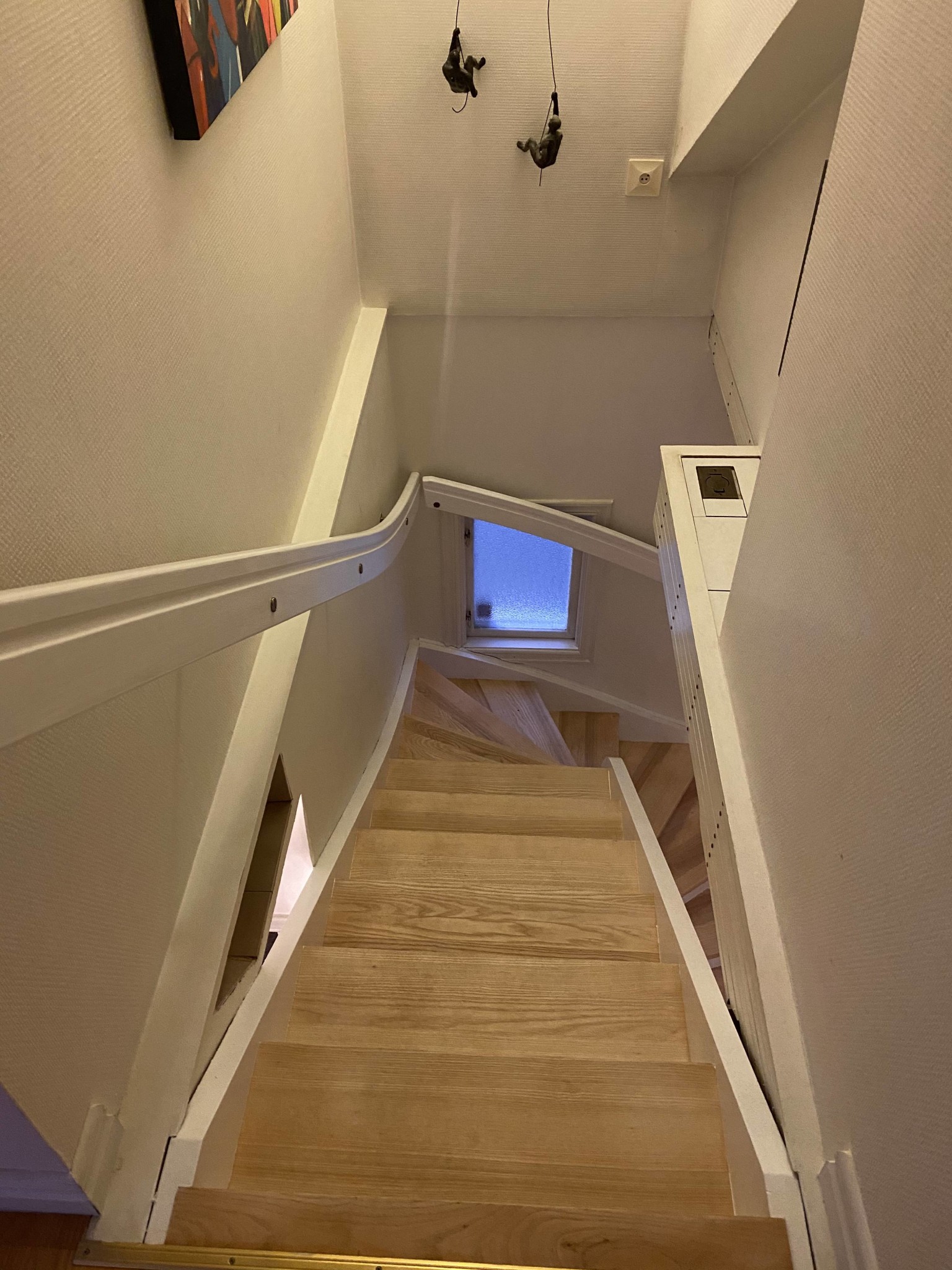

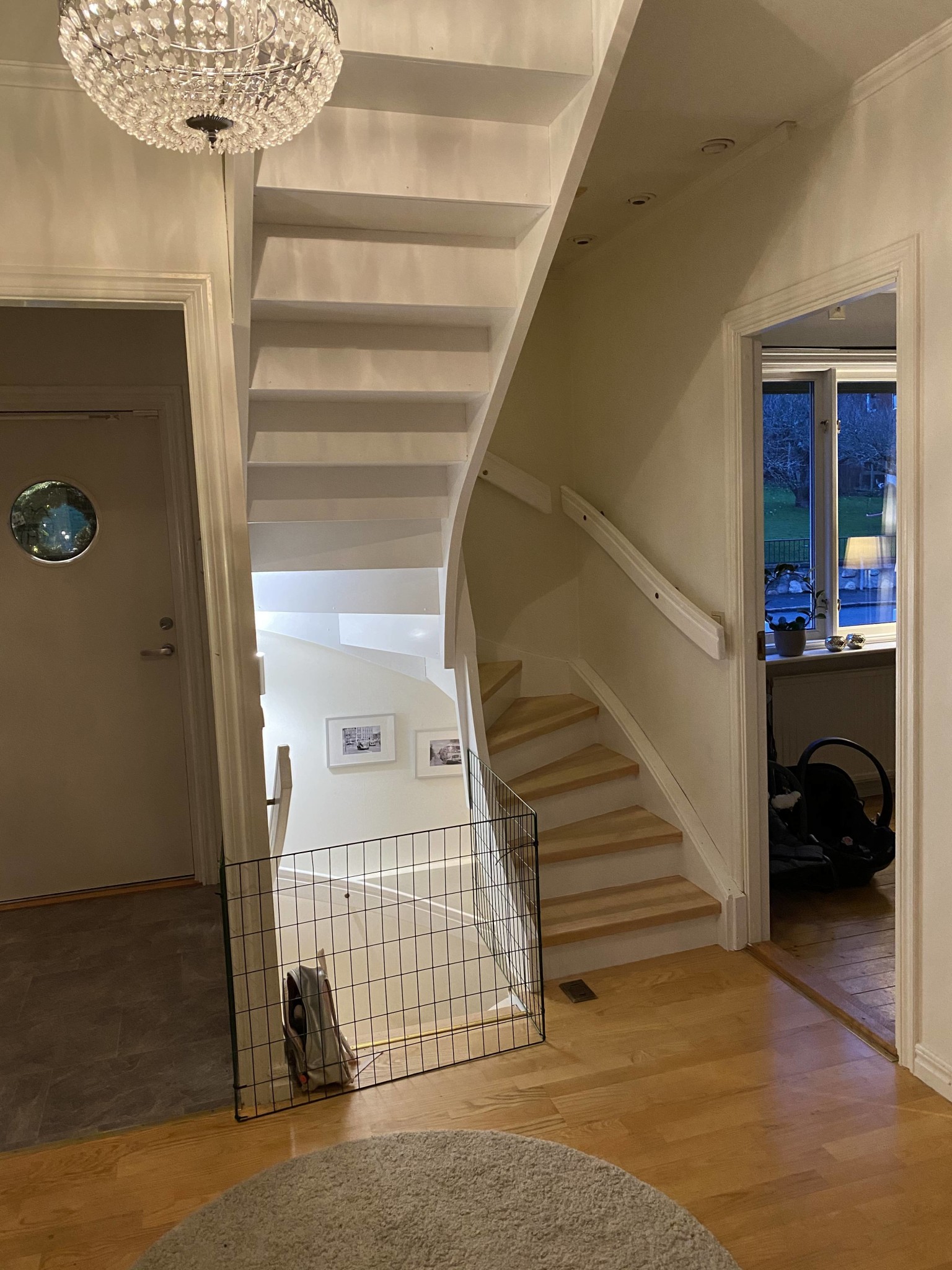

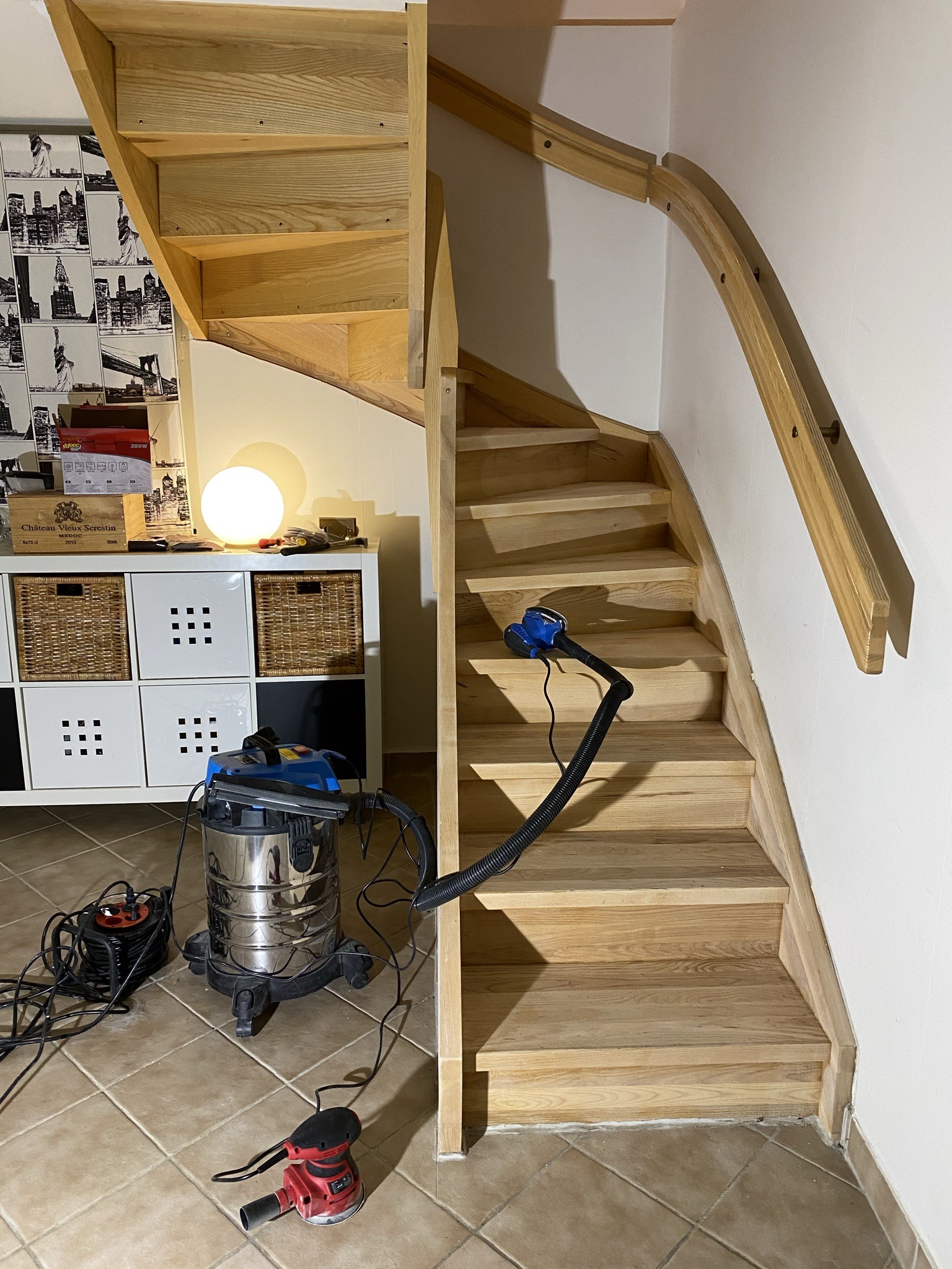

Ett pågående projekt här i klossen, är trappan.. ifrån suterängplan till bottenplan, till övervåning.. 31 steg som alla hade levt rätt tufft liv. Mycket skruvhål och gamla hål efter centraldammsugare gjorde beslutet att måla vangstycken och sätt steg, medan vi kommer att köra med hårdvaxolja plattstegen.
Renoverad trätrappa med grundmålning bredvid byggverktyg och en dammsugare.
Renovering av trätrappa, första lagret med kvist- och sperrgrund, slipmaskin på ett trappsteg.
Renoveringstrappa i trä med grundmålning, verktyg syns och en del av hallen.
Renoverad trappa med nya ljusa steg och vitmålade vangstycken under arbete.
Trappa under renovering med grundmålade vangstycken och obehandlade trappsteg.
Renoverad trappa med nygrundad vit vang och obehandlade trästeg, omgivet av renoveringsmaterial.
Renoverad trappa med nymålade vangstycken och obehandlade trappsteg, halvmatt vit lack och Marshall-högtalare på ett steg.
Renoverad trappa med grundmålade vangstycken och oljade trappsteg.
Renoverad trappa med nymålade vita vangstycken och obehandlade steg, i en hemmiljö med pågående målningsarbete.
Renoverad trappa med förgrundat vangstycke och oljade steg i en hemmiljö med renoveringsmaterial runtomkring.

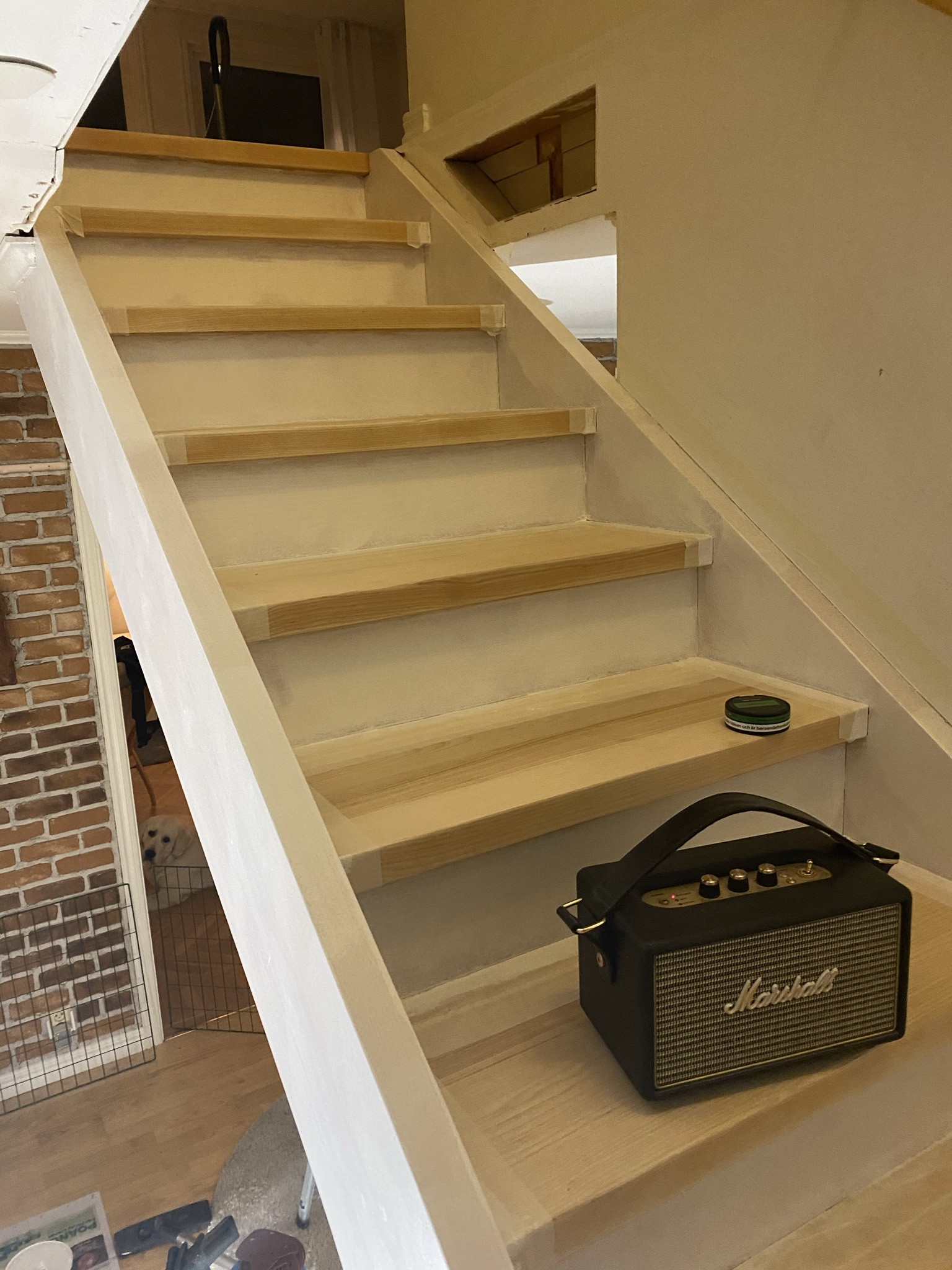

Nu i bilderna så har trappan fått sina första lager med kvist och sperrgrund. De kommer sedan att får en halvmatt vit lack ovanpå detta. Man ser redan här att de tidigare "vita" väggarna nu ser gula ut.. Till frugans förtjusning, och hon menar nu att vi måste ta tag i hallen på alla tre plan...yey..
Ledstängerna håller jag nu på att måla vita även dem, Tanken är att svetsa en ny lösning senare. Men för nu så får de helt enkelt vara i detta utförande.

Wow! Det blir inte dumt!
Jag gjorde om trappen i vårt tidigare hus och fick tips av killen som slipade våra golv att använda olja och inte hårdvaxolja på stegen. Av anledning att man polerar upp en rutschkana av hårdvaxen. Har inte prövat själv men jag tog hans ord på det.
niclas_swe och 1 till
Kan bekräfta att detta stämmer. Var mycket hemma hos en kompis som barn, hans päron fixade till en sliten trappa med någon slags vaxolja, vi tyckte det var skittufft att man kunde glida på hälarna från ett trappsteg till nästa med ett litet "dunk" mellan varje. Föräldrarna tyckte det var mindre tufft när hans mamma ofrivilligt gjorde något liknande och slog sig halvt fördärvad. Den slipades om illa kvickt.
Åsa Lund och 1 till
Jo jag har också fått den infon. Däremot så talar en del för att det finns med halkskydd i oljan. Jag är absolut öppen för alternativ. Tanken är en lite ljusare pigmentering i oljan

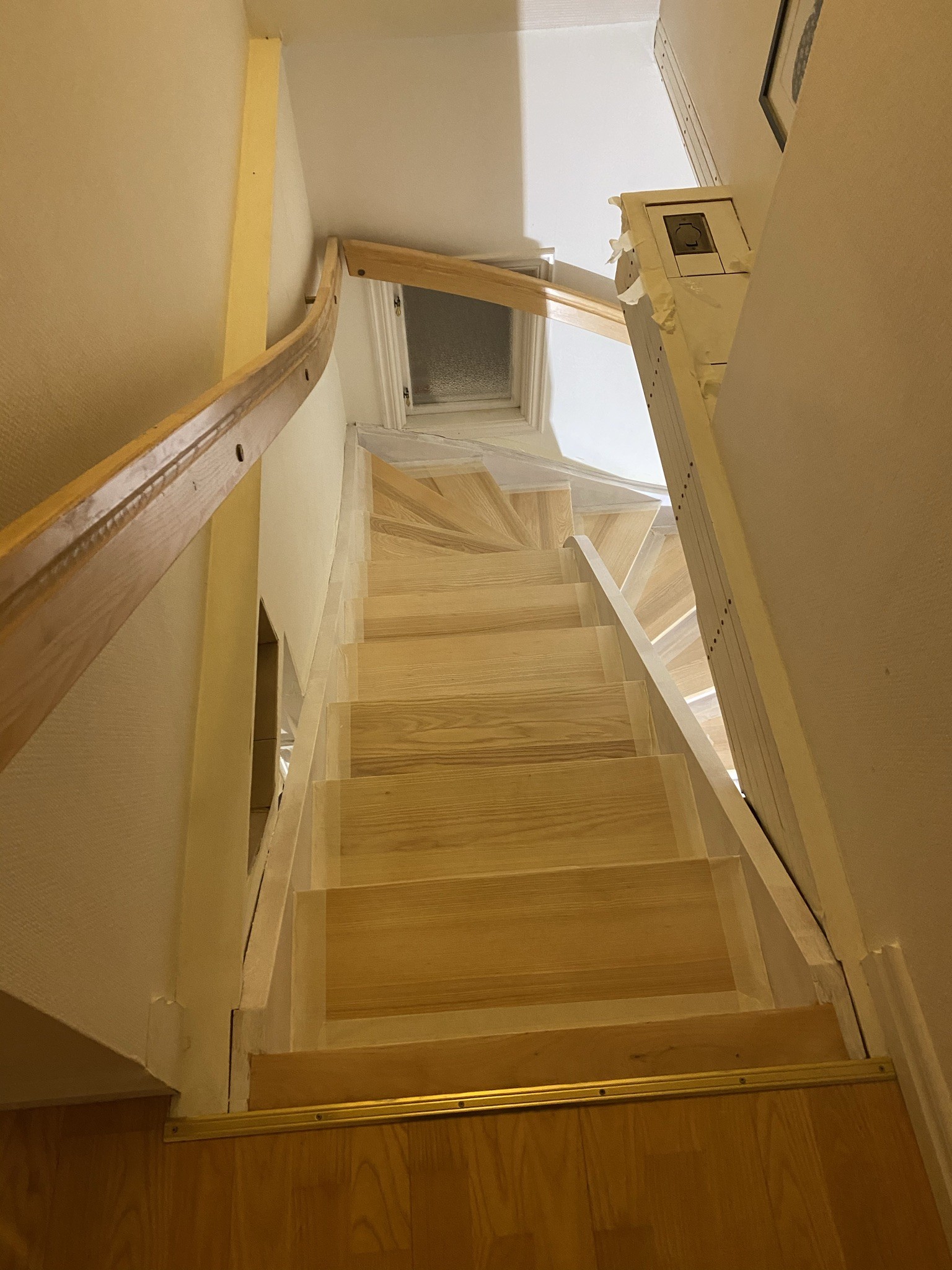

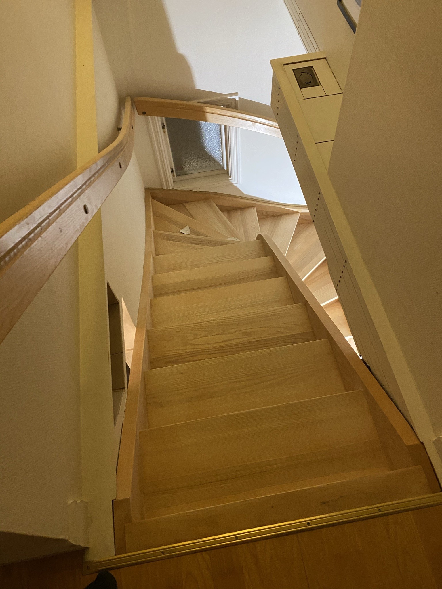

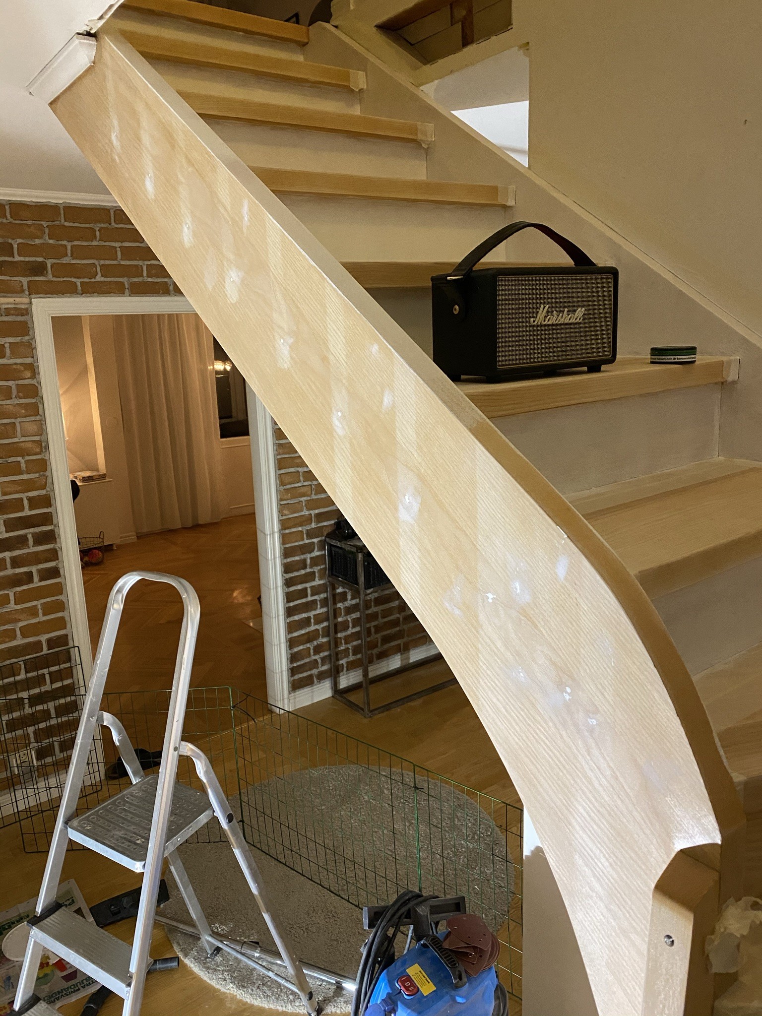

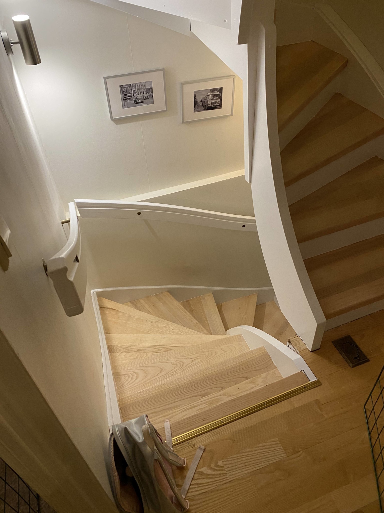

tog och provmonterade ledstängerna för att få lite känsla hur ser skulle bli. Stängerna blev bättre än jag fått för mig. Originalplanen är runda kontrasterande för. Men får nog suga på den karamellen. Väggarna får jag ta i veckan och plocka ner innertaket. Men visst ger det energi att se framsteg!

Jag körde med en vitpigmenterad olja, har inte kvar burken då den lämnades kvar till nya ägaren för underhåll. Blev kanon och matchade den övriga vita hårdvaxoljan som golvsliparn applicerade i resten av huset.
niclas_swe
Vet du om det var en hårdvaxolja eller en ”vanlig” träolja?
Henningelvis
Jag har för mig att jag gick till färghandeln och bad om olja för trägolv, förklarade att det var för en trappa och att jag ville ha den vitpigmenterad, jag valde det ”vitaste” alternativet. Sjukt ledsen att jag inte har märket top of mind. Skriver här om jag kommer på det.
niclas_swe
Ingen fara, har en tanke om vad jag vill ha. Sen blir ju pigmenteringen olika beroende på både träslag och lager
