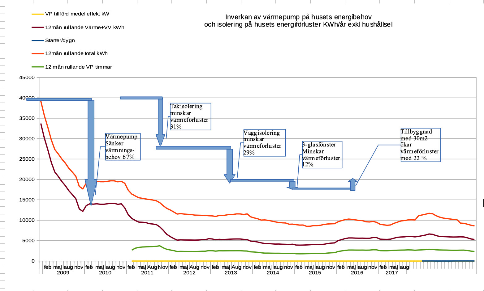

Jag har ett mindre och mycket äldre hus som jag gjort ett antal energibesparande åtgärder på.
"treglasfönster" är inte köpta sådana utan ombyggda innanfönsterramar, kompletterat innansidan med en extra energiglasruta.
Bilden är lite gammal men jag ligger nu efter ombyggnad/renovering av gårdshus på 12MWh/år. Har timtaxa men nu bytt elleverantör från Fortum till Tibber för att kunna köpa utrustning som styr värmepumpen till nattkörning mm.
