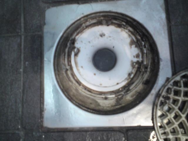

Har ett avlopp som ser ut som på bilden.
Det har börjat rinna lite sakta så jag tänkte rensa det lite, har nämligen för mig att man kan göra det själv.
Som jag ser så är det ju som ett hink-handtag att ta tag i.
Men innan jag rycker och sliter eller vrider och joxar och har sönder någit tänkte jag fråga om det är så att man bara drar rakt upp i handtaget, eller ska man skruva loss med handtaget?
Tacksam för tips!

Hej! ser exakt ut som en sådan jag hade i min lägenhet. Då var det bara att dra upp i handtaget rakt upp..
Lycka till!
Man lyfter rakt upp bara, inget konstigt sen är det bara att peta, plocka och spruta bort kletet som fyller brunnen.
Spruta på lite Citek först så lossnar den lättare!
Och sen tvätta med hett vatten och klorin.....

Ett tips när du har rengjort och ska sätta tillbaka en är att ta lite diskmedel el. såpa på packningen då glider den lätt på plats!

Det finns en liten gummiskiva med smala skåror för vattnet att lägga över golvbrunnen.
Fångar upp förvånansvärt mycket av håret.
Kanske värt att prova. Minns dock inte var den fanns att köpa. Kanske någon vet?

Utan tvekan! Bytt silen så blir det mindre rensning. Min erfarenhet säger att mycket av långt hår fastnar faktiskt på silen och var och en får samla sitt efter duschen :).
Å andra sidan förstår jag att du inte bytt ... den utskurna är så mycket enklare att lyfta upp. Har ett liggande projekt att borra ut ett av dom små håll så det passar till ett finger ... för att kunna lyfta silen utan verktyg. Behövs det verktyg så klassas det som mannens jobb :)
gaia
Dessutom kan man ju tro att alla har samma dimensioner, men så är inte fallet, lyckades hitta en som var någon eller några millimeter större i diameter och inte passade. Hur retligt är inte det!? :@
Dom billigaste sillarna har minst diameter.
Tackar för tipsen!
Nu är det rensat!
