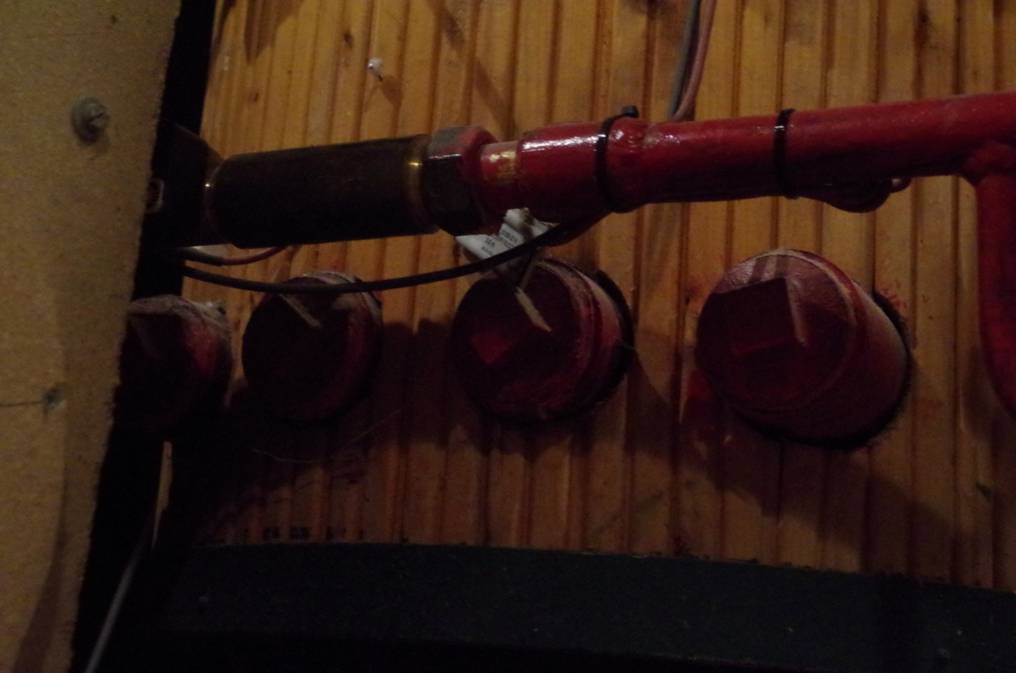

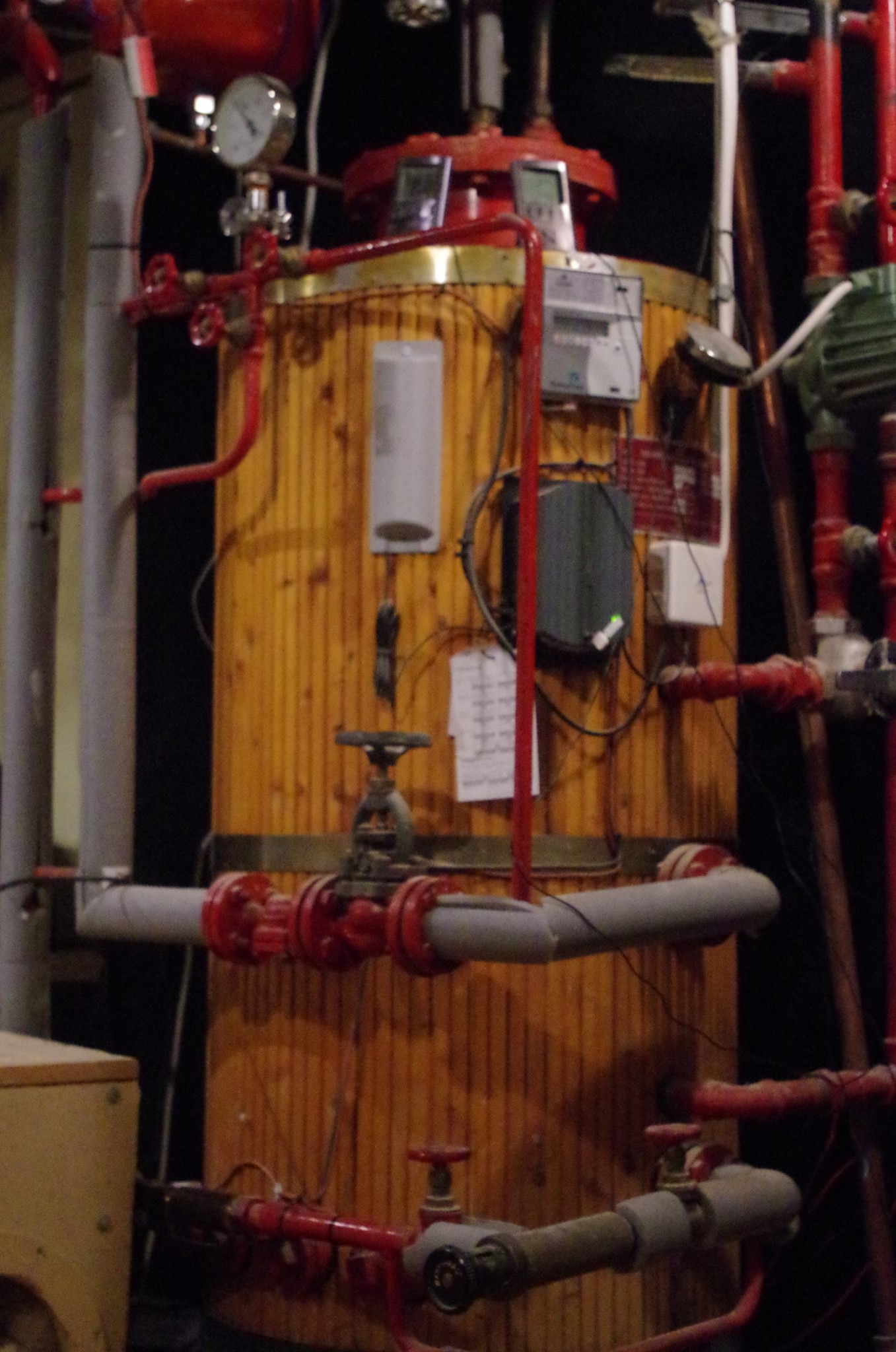

Har en värmeväxlare av märket CTC från 1966 som fortfarande fungerar perfekt. Misstänker att det ligger en massaskräp i botten på värmeväxlaren. Kan jag koppla in en vattenslang och spola ut allt skräp som ligger i botten. Jag misstänker att inkommande vatten primärsidan bara går i en slinga i en behållare som är fylld med vatten. Om sekundärsidan bara består av en behållare med en massa vatten borde det inte vara möjligt att spola ut resterna i botten. I underkant av värmeväxlaren finns fyra stora pluggar. Kan jag stänga av inkommande varmvatten och skruva ut pluggarna för att få ut det som ligger i botten.

Har fått uppgifter om att min värmeväxlare skall ha en behållare som är belagd med koppar och därför skall ha en nästan oändlig livslängd och troligtvis skulle överleva en modern värmeväxlare. Någon som vet vilken behandling jag skall ge min värmeväxlare?
Enda nackdelen med min värmeväxlare är att det sommartid i tomgång förbrukar ca 500 watt eftersom vattnet alltid är varm och toppen av värmeväxlaren är så varm att det är svårt att ta i den.
Du behöver nog inte tänka på att rengöra den det är onödigt att tappa ur den för det. Som du säger är det nytt syrerikt vatten som man ska undvika att fylla på i onödan. Men du behöver inte heller tänka på några behandlingar eller att tillsätta något. När syret förenat sig med järnet är förloppet över till dess nytt vatten kommer till så det är bara en liten mängd metall som går åt där och bildar den svarta oxiden.
De fyra muffarna som är proppade är säkert uttag för elpatroner om den används som elberedare/panna. Och funktionen är med slingor både mot FJV-sidan och i toppen mot varmvattenberedningen och är det koppar så är det i så fall slingan för varmvatten. Du har stora förluster som du om du nu inte vill byta till ny central kan göra vid enkelt genom att isolera vore inte så dumt med den tomgångsförlusten.
