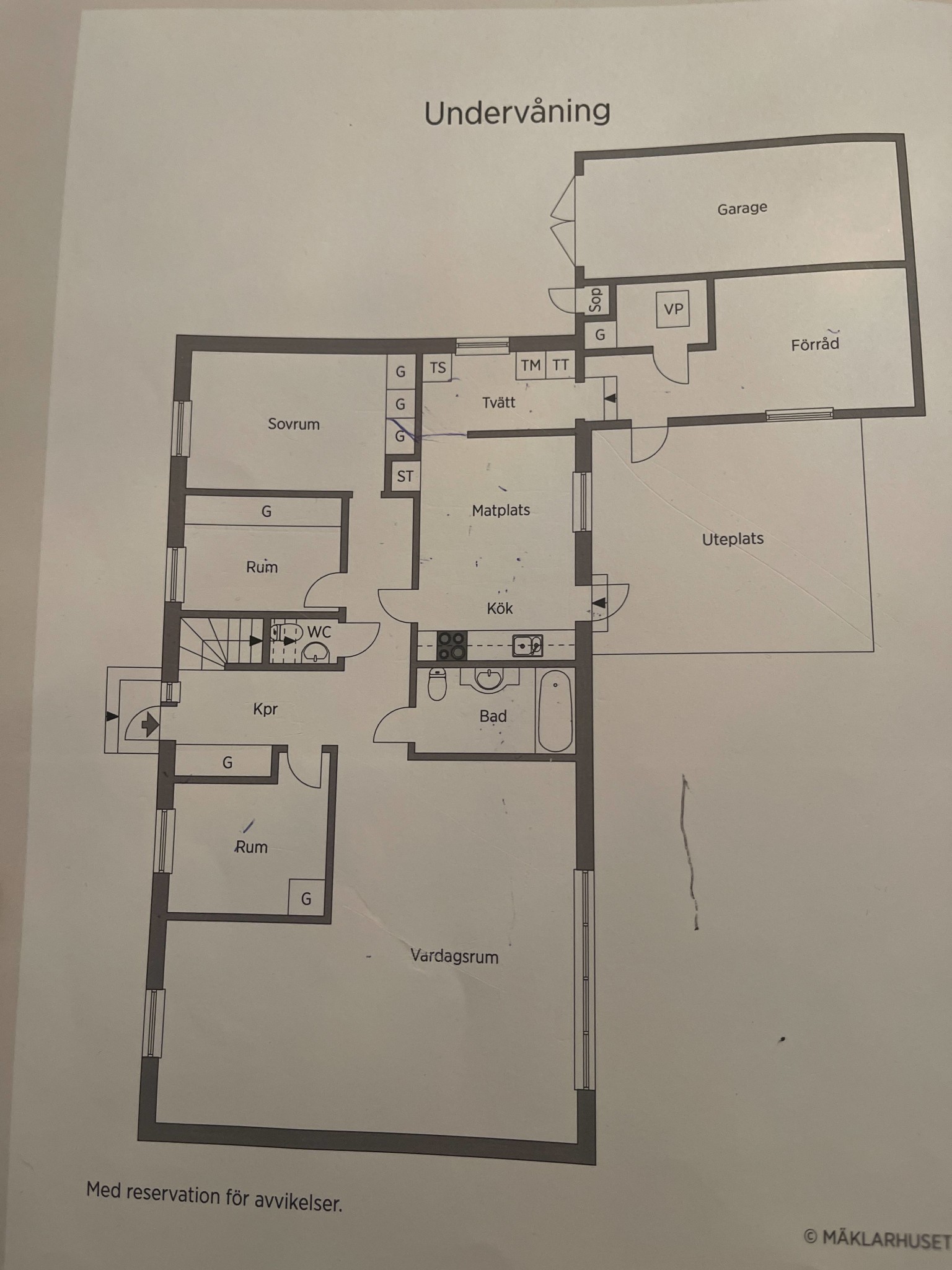

Har köpt 1.5 halv hus från 70-talet, vill byta planlösningen på första våningen där kök och vardagsrummet ska vara gemensamt eller i närheten av varandra. Grejen att tvättstugan förstör rätt mycket planlösningen??
Har ni någon idé hur man ska göra. Det ska vara två sovrum nere med helst.

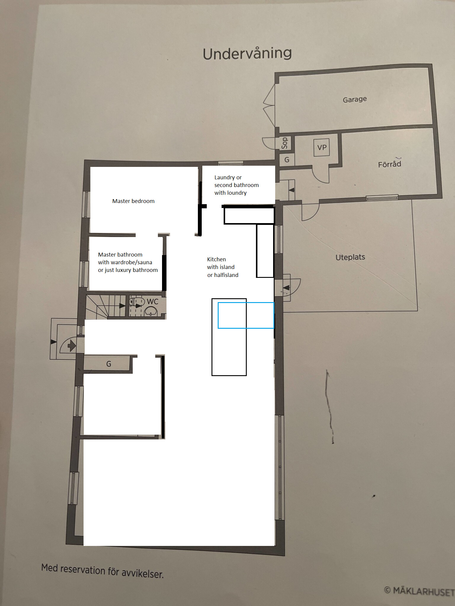

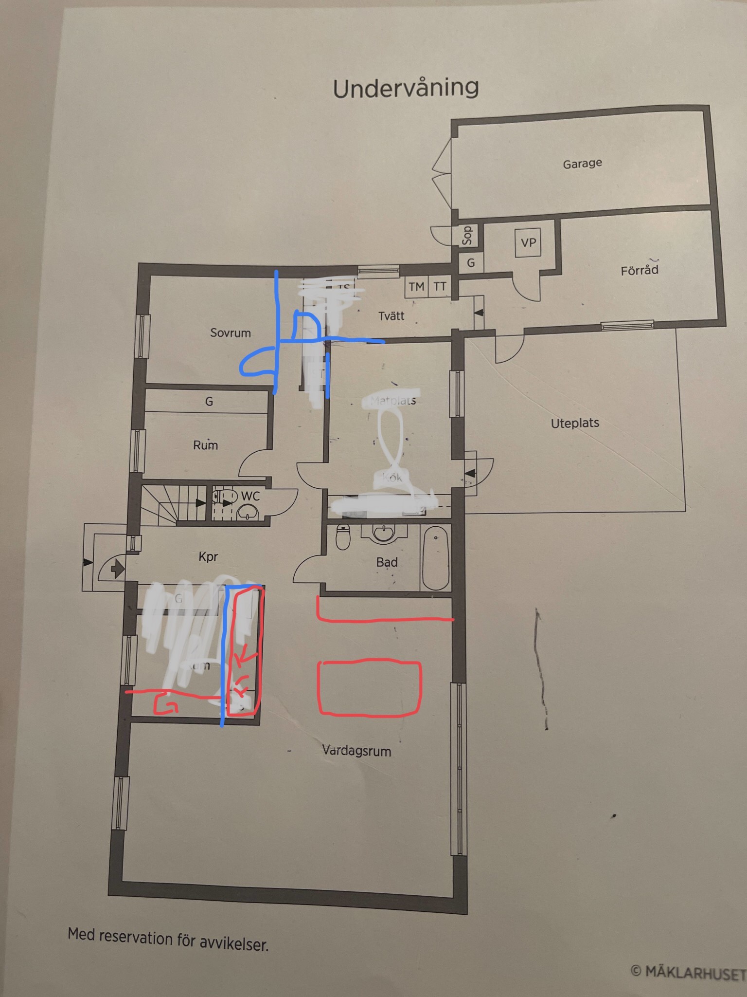

En möjlighet är att flytta köket till vardagsrummet, väggen mot badrummet. Om det behövs kan det Rum som är nedanför Kpr tas bort, men det är troligen en bärande vägg. En kort passage till tvättstugan byggs genom nuvarande kök och/eller genom Sovrum beroende på vilket rum man vill ha som största sovrum (återigen troligen bärande vägg).
Ett annat alternativ är att behålla dagens kök och göra vardagsrum i Sovrum, Rum och Tvätt. Två sovrum och tvättstuga där dagens vardagsrum är (tvättstuga mot badrumsväggen).

Finns ju massa varianter/möjligheter. Tyvärr inte enkelt/billigt om man måste börja flytta avlopp och sånt. Vad har ni för grund? Platta eller krypgrund?
Sen som sagt måste ni nog undersöka vilka av väggarna som är bärande och mycket av dessa ni kan ta ner.
Det som stör mest tycker jag är att badrummet hamnat mitt i smeten. Det blir det första man ser när man kommer in och det skärmar av köket från resten av huset.
Ett förslag: Flytta hela badrummet till den del där det är matplats idag, så att det blir tight upp mot tvättstugan.
Slå upp en ny vägg mellan kök och matplats och flippa över köksbänken dit.
Riv väggen där köksbänken står idag och ställ en köksö där.
Men det gamla badrummet borta så får ni en fin yta mellan köket och vardagsrumet där ni kan ha matplatsen.
Då behåller ni alla tre befintliga sovrum.

Jag skulle säga att tvättrummet inte är något större problem. Det är pyttelitet och ligger längst bort mot garaget.

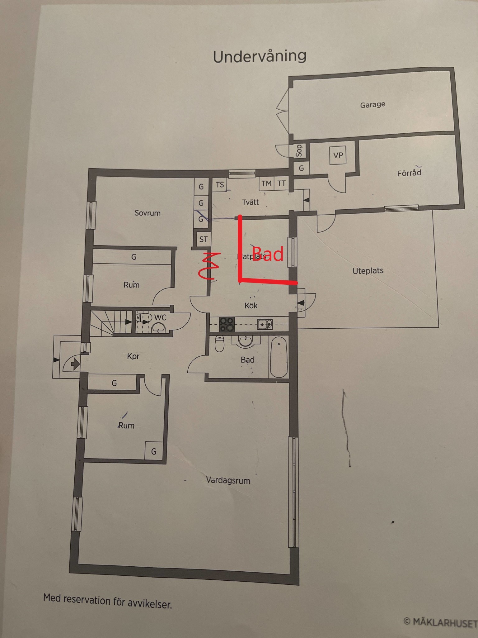

Badrummet som är placerat mitt i baksidan är det stora problemet tänker jag. Jag hade velat ta bort bad och /Rum ,sätta ett vinkelkök där bad ligger, och sen flytta bad till gamla matplats. Dock får man ju se till att passage från förråd inte hamnar i ett badrum så eventuellt behövs en liten hall.
Vad är det egentligen för små pytterum som kallas "Rum". De ser ut att vara jättesmå, speciellt det som ligger vänster om lilla WC. Ser ut som en garderob i storlek.
Kanske lägga några tusen på att prata med en duktig arkitekt? Huset verkar ju ha potential även om det har en märklig planlösning från början,

Badrummet är det största problemet i huset. Den idé som du sa har vi tänkt med men problemet är var ska badrummet vara. Om det kommer nära tvättstugan. Blir att man igenom badrummet till tvättstugan vet inte om det bra lösning.
Det är krypgrund på grunden och glömde säga vi funderar på lägga golvvärme då kan man bygga. Jobb och dyrt lär det bli.

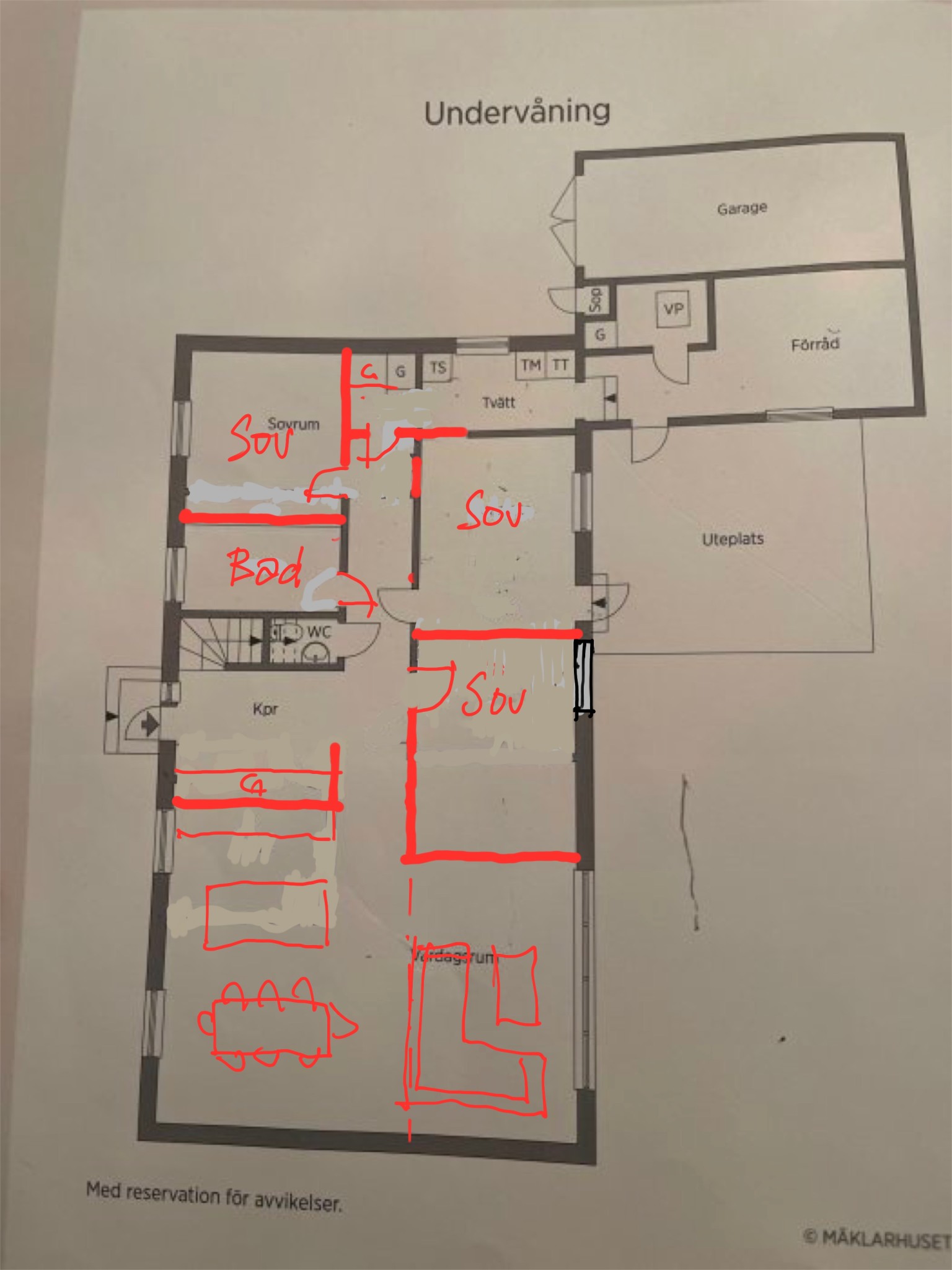

Jag är uppväxt i ett nästan exakt likadant hus, fast enplans med källare.
Har tänkt många ggr på att det inte är så lätt att få till en modern öppen planlösning i det - utan att det blir väldigt dyrt.
Vet inte om väggen som går genom hela huset möjligen är bärande, men här kommer ett förslag med 3 sovrum och där hallen öppnas upp för bättre plats och förvaring, eftersom det kändes lättast att ha högskåpen till köket i väggen från det sovrummet.

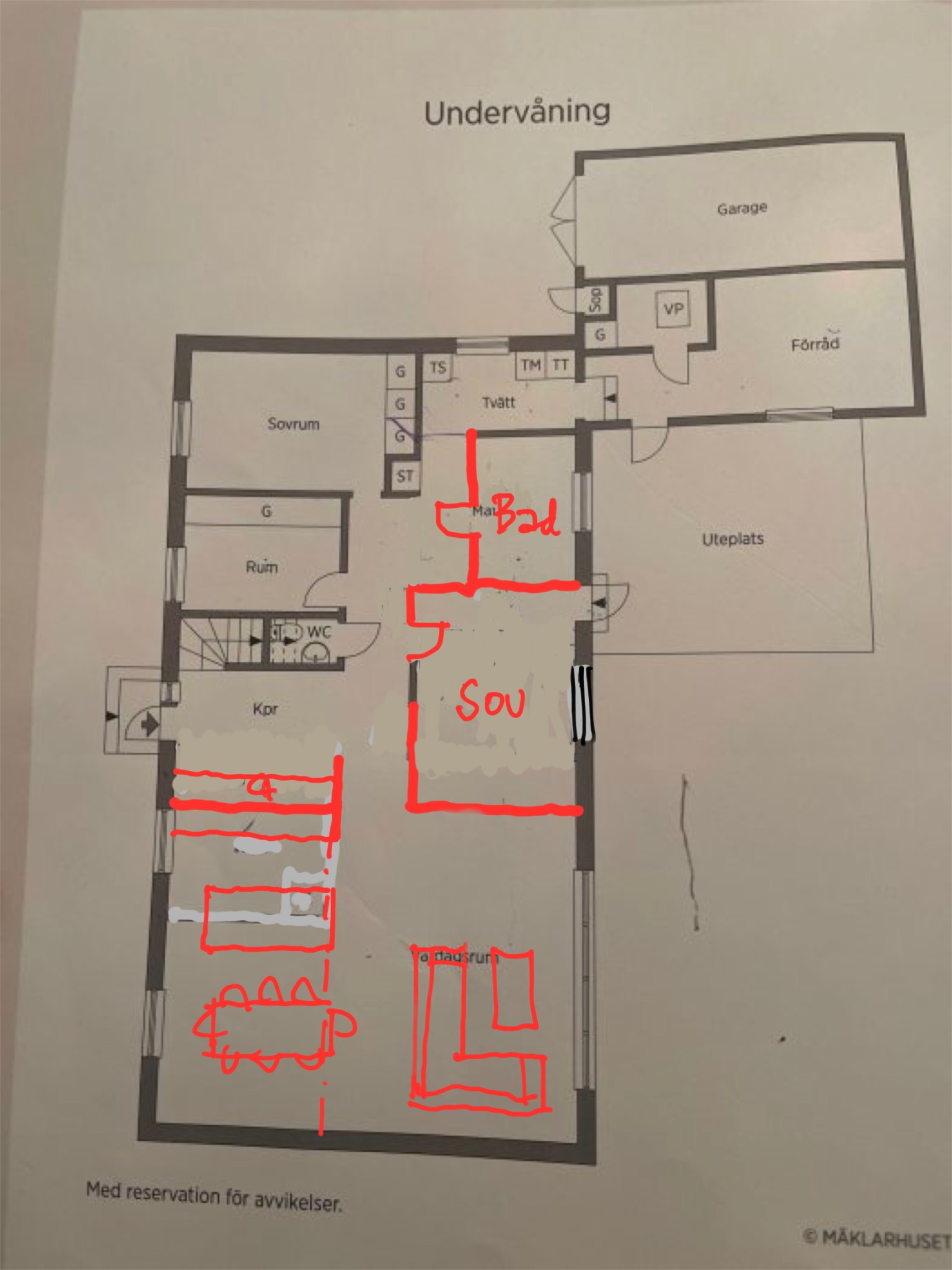

Om det går att placera badrummet i det lilla sovrummet med garderober så får ni ett enormt stort utrymme för kök och vardagsrum om väggarna rivs. Då skulle man även kunna göra sovrummet vid vardagsrummet större med!
Tack för svar!
Vi är lite inne på det att flytta badrummet till det lila sovrum då blir vardagsrummet och köket rätt stort. Men tvättstugan är då ett bekymmer att man måste gå igenom sovrummet, för att nuvarande kök blir sovrum.
QUOTE="Ögonfröjd, post: 5208683, member: 159895"]Om det går att placera badrummet i det lilla sovrummet med garderober så får ni ett enormt stort utrymme för kök och vardagsrum om väggarna rivs. Då skulle man även kunna göra sovrummet vid vardagsrummet större med![/QUOTE]
