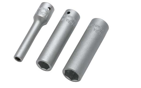

I ett rör går en gängad stång.
på den gängade stången sitter en mutter. Den vill jag dra åt. Hårt.
problemet är att muttern sitter omkring 5 cm in i röret, stången går dock hela vägen upp till rörets mynning. Det är lite mindre än 1 cm mellan mutter och rörets innervägg.
Vad behöver jag för verktyg?
Det finns ju förlängda hylsor till spärrskaft. Frågan är om de är tillräckligt långa?
Eller kanske en sådan här, inte lika kraftig som hylsa men lägre :)
Annars får du skära av en hylsa och svetsa in en rörbit som förlängning.
