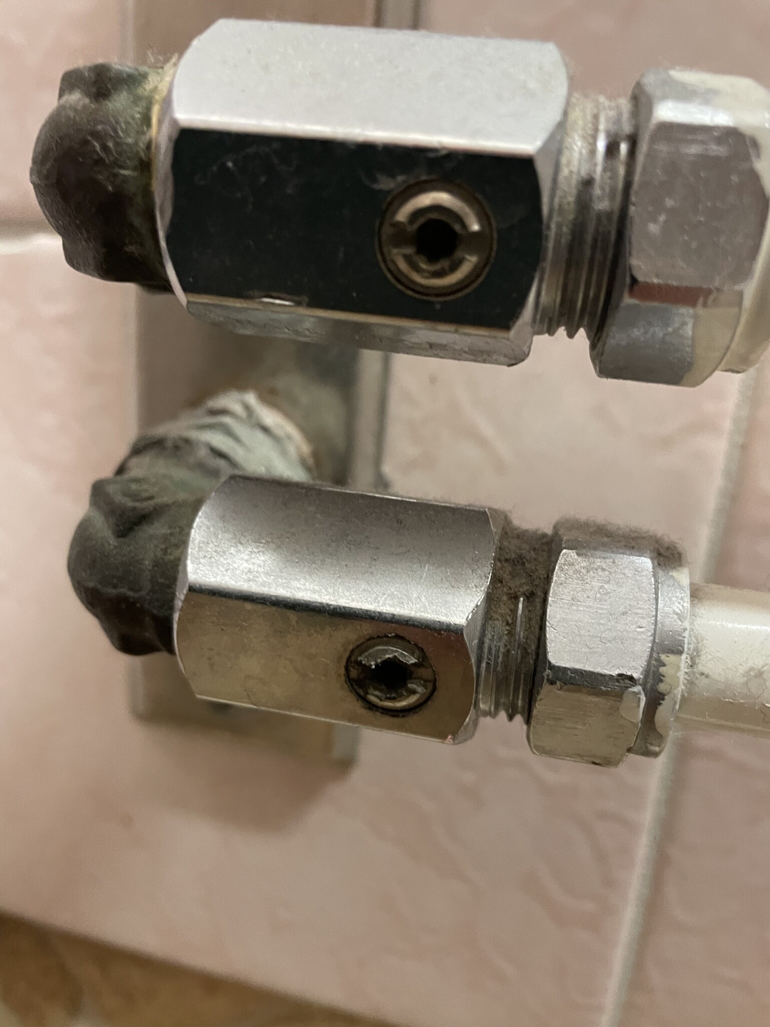

Hej alla!
Jag behöver er hjälp. Jag måste stänga av vattnet i badrummet och det är sånt rör som i bilden och jag har inget idé vilken sort verktyg kan använda, ska köpa den.
Tack i förhand

Skruvmejsel?

Insexnyckel, spårmejsel eller ett balofixvred.

Jag har testat men det gick inte

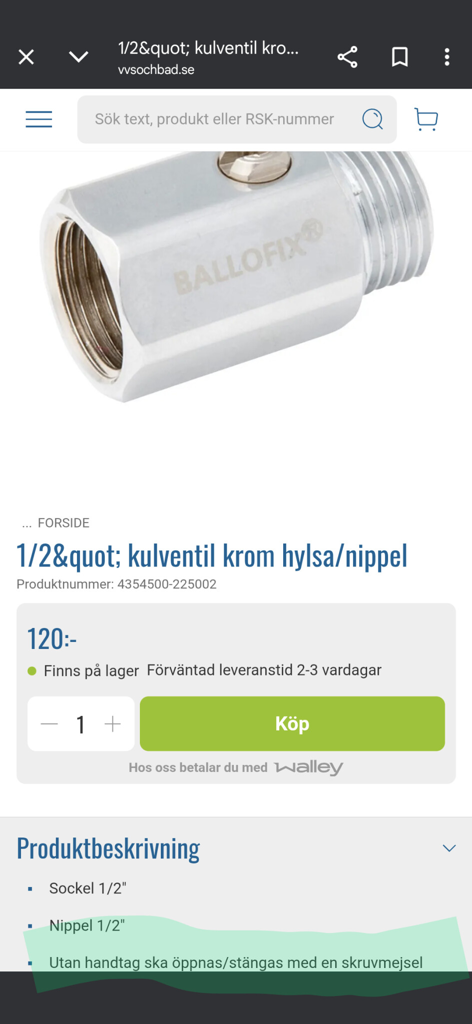

Kulventil i krom från Ballofix, 1/2 tum hylsa/nippel, öppnas/stängs med skruvmejsel, produktbild.
Kan säkert efter några år.
Eller passar inte mejseln menar du?
Med en skruvmejsel i rätt storlek ska det fungera. Hålet är jag rätt säker på att är sexkantigt, så en insexnyckel i rätt storlek fungerar också.
Ballofixer kan bli ganska tröga om de inte har motionerats på ett tag så är möjligt att man kan behöva ta i med lite lagom mycket kraft. När du väl fått upp den kan du motionera den genom att öppna/stänga några gånger tills du känner att det går lättare.
Ossian K Olsson
Oh observera att detta är en kulvent. Sen skall inte skruvas flera varv. Den äör stängd om du vrider skruven ett kvarts varv så att spåret blir vinkelrätt mot röret riktning.
Men använd en skruvmejsel som passar bra i spåret, annars finns risk att spåret vrids sönder.
