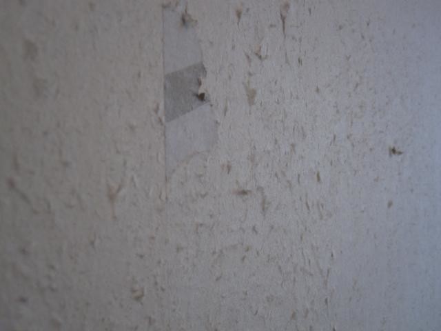

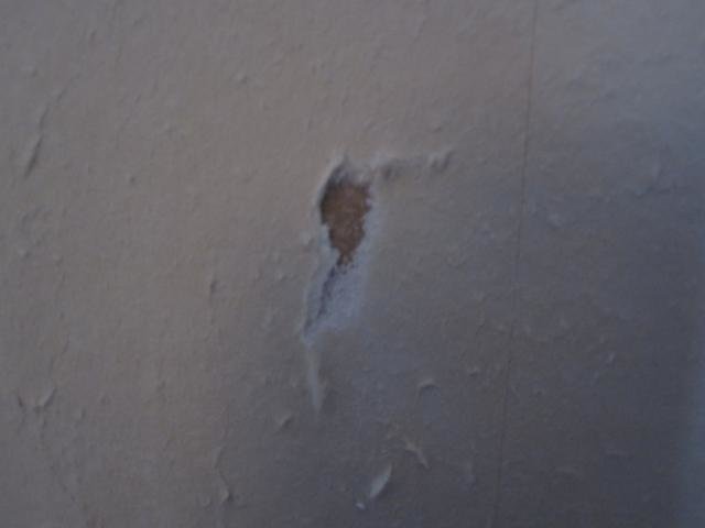

Jag är på gång att tapetsera om min lägenhet och har på vissa väggar stött på ett underlag jag inte sett förr.
Resten av väggarna är av vanliga gipsskivor.
Jag hade hoppats på att slippa bredspackla men det verkar nu vara ett måste. Kommer jag även att behöva prima eller måla för att slippa att tapeten bubblar sig?

Det är läge att måla på med en spärrfärg eller binder ja. Det är det även om det är gammal tapet som sitter på gipsskivor. Inte roligt att behöva skrapa ner spackel för att det bubblar sig när man väl börjat.
