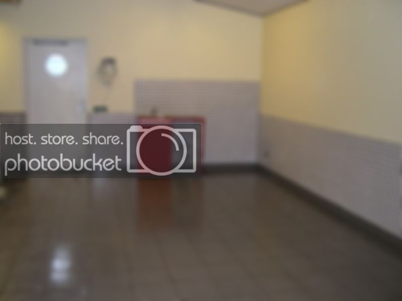

Jag har lagt Bauhus granitklinkers (99:-/m2)i mitt garage, och är helnöjd med resultatet. Skall man måla en eller några gånger, så blir det samma pengar till slut.
Och så en mjuk infart till det hela
Något speciellt man bör tänka på när man klinklar garage kontra badrum? Tätskikt (t ex mot väggar)? Speciell fix etc?
