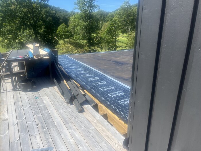

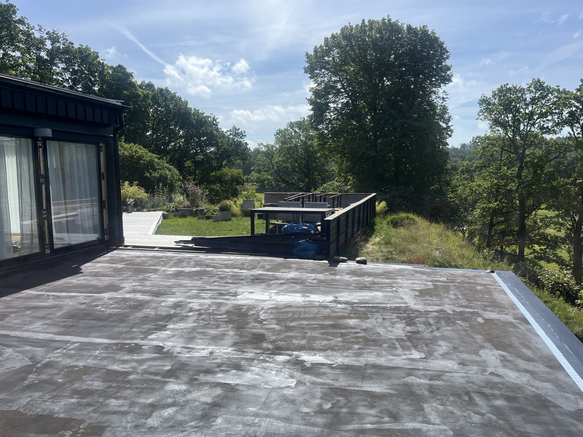

Ja, ungefär så. Men inte som bränna asfalt, snarare som att lägga tätskikt i badrum...
Bort med allt gammalt fix, flytspackla bort ojämnheter (Weber REP för betong, väldigt lättarbetad och tät mot betong), använda remsorna (20cm bredd) för att täta i hörn och över kantplåtar (det senare kanske eg inte nödvändigt)..?). Mattor och remsor är självhäftande - man drar av täckpapper. Primern (där vi tog isola mest för att den sades vara bäst mot betong) bara för att skapa bra vidhäftning för mattorna. Och därefter lägga ut mattorna utan att få för mycket luftbubblor under...
  • Platt tak på ett hus med nyapplicerat tätskikt, omgivet av frodig trädgård och träd. Solig dag med klarblå himmel i bakgrunden.
  • Självhäftande remsor och takmaterial förbereds för att applicera tätskikt på ett tak, med träplattor och skog i bakgrunden.

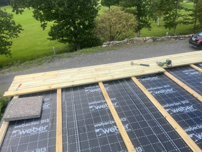

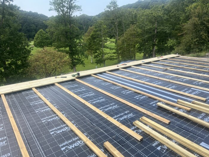

Går utmärkt att lägga reglarna rakt på webertecen - korta skruv bara :) vi skulle ansluta till annan altan och hade minimala reglar. Man får dock fundera igenom lösning för räcket/ fästen för räcke. Vi har ett koncept i gjutjärn med tyngd som bara är ställt ovnpå trallgolvet.
Trallgolv med reglar på webertec 913-täckning, synliga verktyg på plankorna och en vy över grönska och stengärdsgård i bakgrunden.
Reglar läggs på webertec-membran i skogslandskap; verktyg synliga på byggplatsen.
