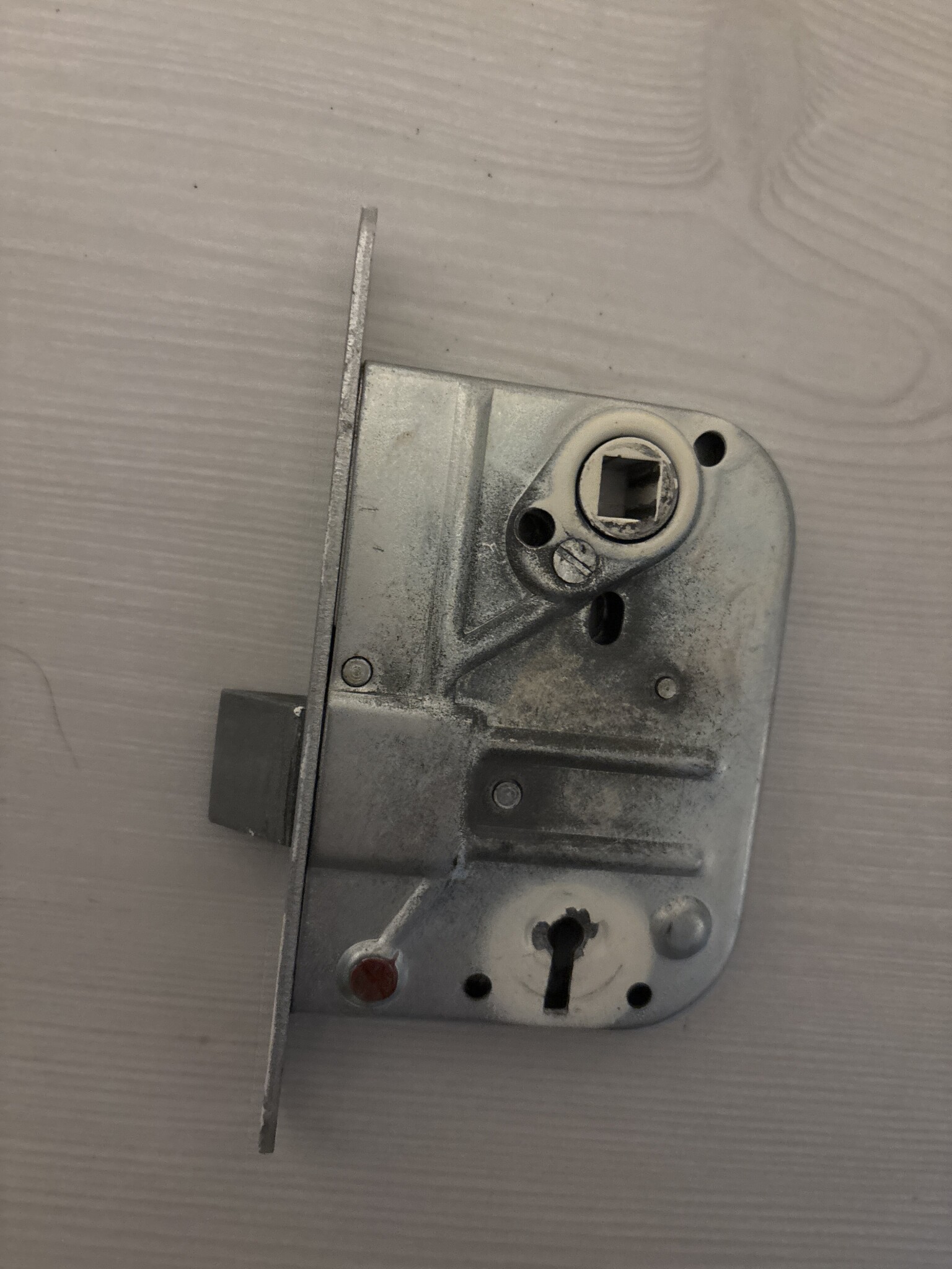

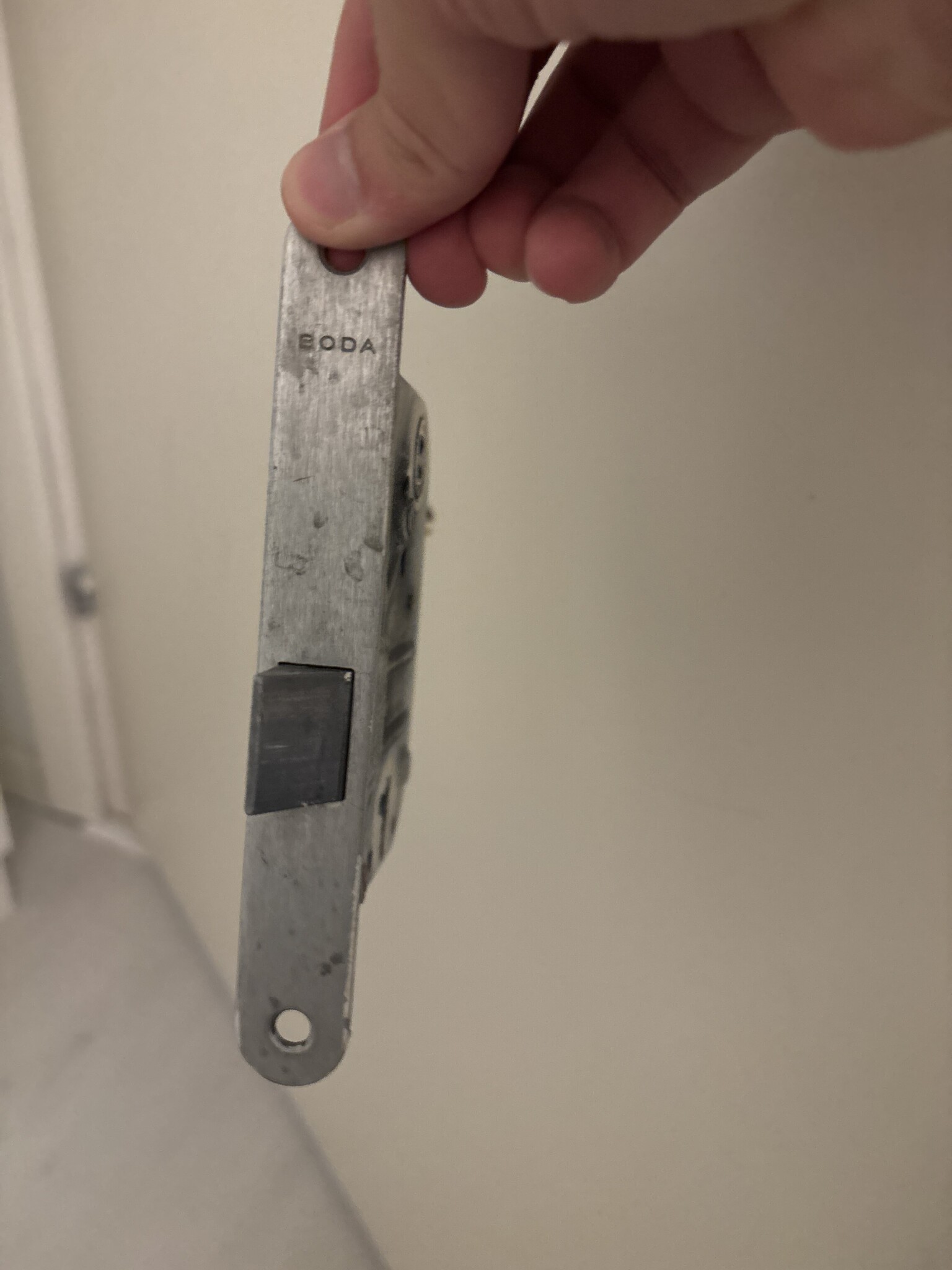

Hej, jag undrar om någon vet vilket låshus som ersätter denna. Står BODA på sidan av låshuset. Misstänker att låshuset är gammalt från 1900-talet. Fjädern har börjat strula och därför dags att byta, har dessutom ingen nyckel till låshuset. Tacksam om någon har förslag på en ersättningsmodell.
  • Ett slitet låshus utan nyckel, möjligen med strulande fjäder, monterat på en dörr.
  • Hand håller ett gammalt dörrlås av modellen BODA mot en vit bakgrund.

M multix skrev:
För ett äldre Boda-låshus för innerdörr, med vanligt nyckelhål och fallkolv är ASSA 2020 en sannolik ersättare. finns i både zink och brun, men den bruna är vanligast.

Tack!
Bara som ett tips, Jula har en "kopia" på 2020 för 99 kr. Förmodligen får man vad man betalar för men funkade för mig.

Den funkade superbra, tack för tipset!

Det blev Jula för 99kr till slut. Funkar hur bra som helst. Tack för hjälpen!
