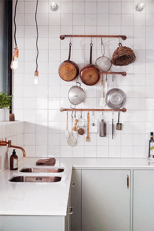

Jag bygger ett kök och vill ha kakel exakt enligt bilden:
Enligt vad jag kan se så tror jag det är 10x10cm kakel men vilket kakel och vilken typ av fog? Ofta när man ser kök med 10x10cm så är fogen mkt bredare än på bilden och så vill jag inte ha det. Tack för hjälpen!
Nja, jag tror snarare att dom är 15x15.
Hur bred fog du vill ha väljer du ju själv när du sätter dom. Kör med typ 1 mm fog när du sätter dom sedan när du har fogat blir den kanske 2-3 mm eftersom fasningen i plattan fylls ut.
Tack så jättemycket för hjälpen! Såklart är det 15x15. Smart tänkt!
Är det sånt här kakel jag bör köpa? https://www.k-rauta.se/byggvaruhus/...linkers/kakel/kakel-vit-blank-15x15-cm-1-5-m² Ska det vara matt eller blankt?
Vilken fog (färg etc) tror ni jag ska använda?

Håll dig borta från billighetskakel är mitt tips, de är spröda och flisar sig lätt vid kapning etc

Blankt eller matt är ju en smaksak, men hur stor ytan är, har ju också betydelse, för hur slutresultatet blir. Bilden ser ut att ha matta kakel, eftersom ljuset från lamporna inte reflekteras skarpt (jämför med den blanka diskbänken).
15x15 kan se för jäkligt ut eller det kan se skitbra ut, allt hänger på plattan. Jag personligen tycker dom med lite rundade kanter ser inte bra ut, det ska va riktigt vassa om det ska bli snyggt.
