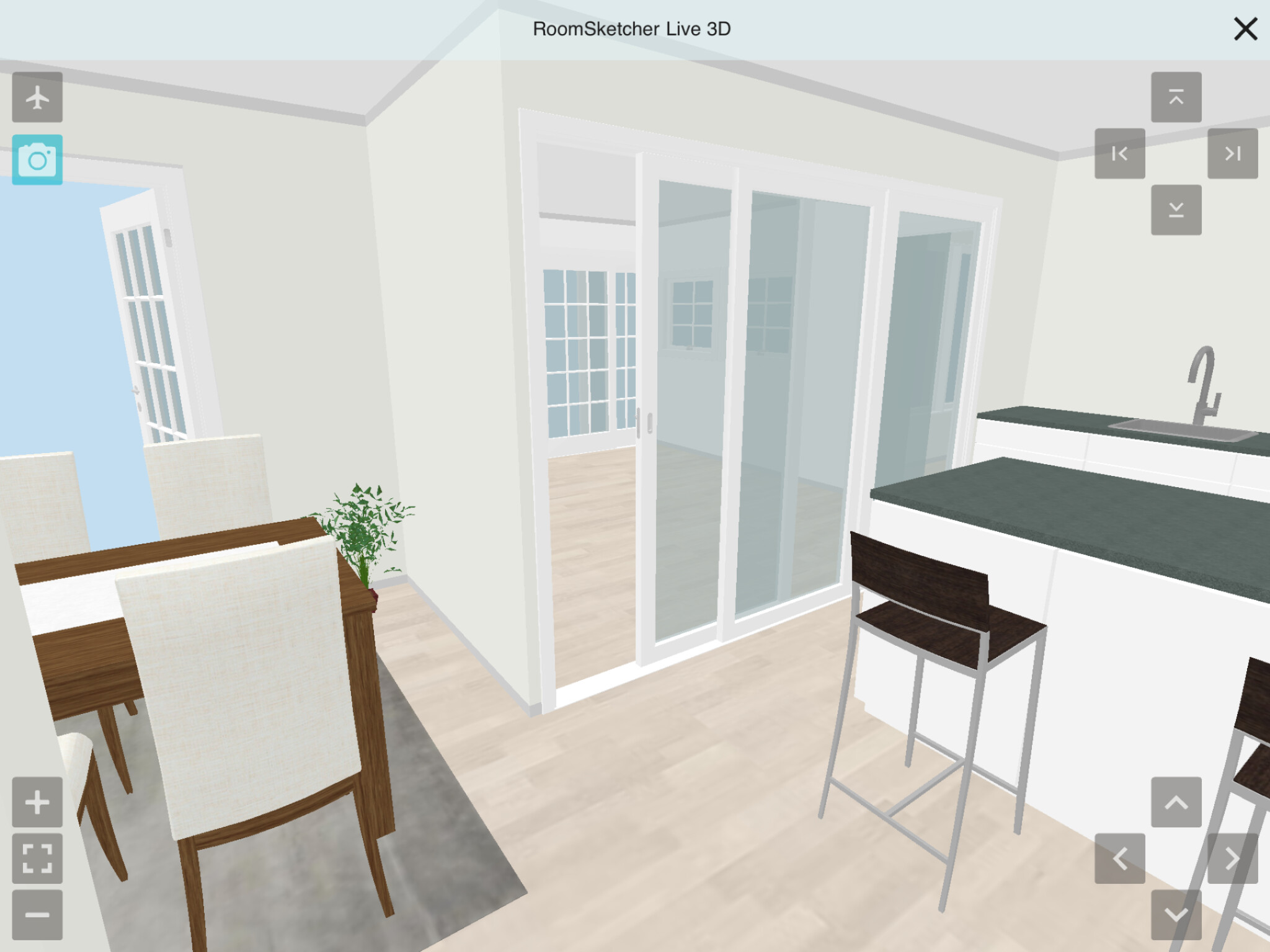

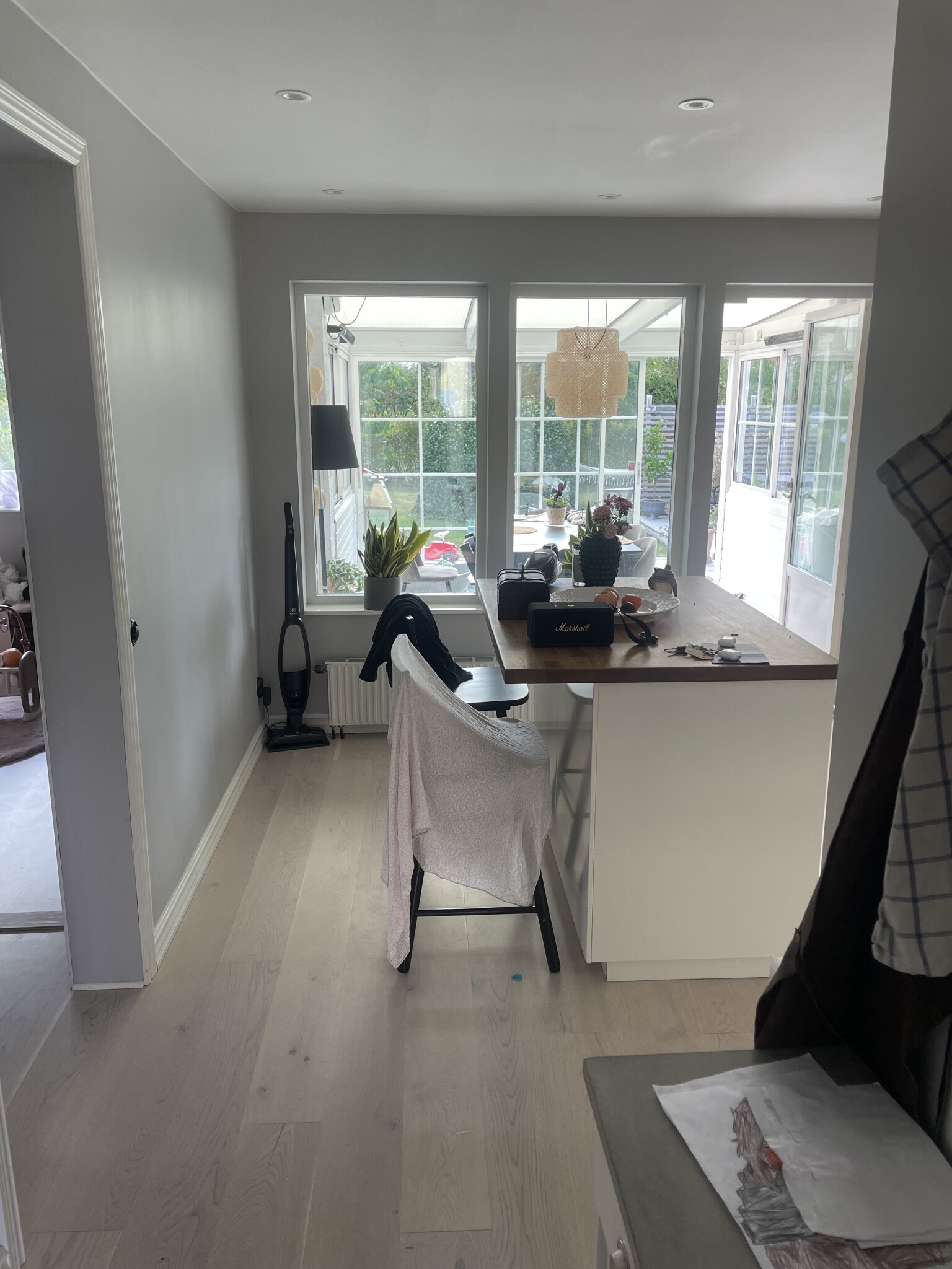

Vi är i slutfasen av planeringen inför en större renovering på insidan av vårt hus.
Men vi har nu fastnat lite på vilket glas vi ska använda MELLAN fasaden och vårt uterum. Idag sitter det två äldre fönster och en gammal altandörr. Tanken är att istället sätta in ett skjutparti helt i glas men nu funderar vi på vilket glas som verkligen behövs. I uterummet sitter det 2-glas höst-vår runt om så temperaturen ligger generellt ett par grader varmare i uterummet än utetemperaturen.
Skulle det räcka att sätta in ”året runt” 2-isolerglas eller bör man satsa på ett rejält 3-glas? Skiljer ju väldigt mycket i pris SÅ vad säger expertisen här inne? 😊

Har försökt hitta info eller texter men fönsterna som sitter idag är gamla rackare. Men definitivt 2 glas. Men hade absolut varit intressant att få reda på nuvarande u värde.

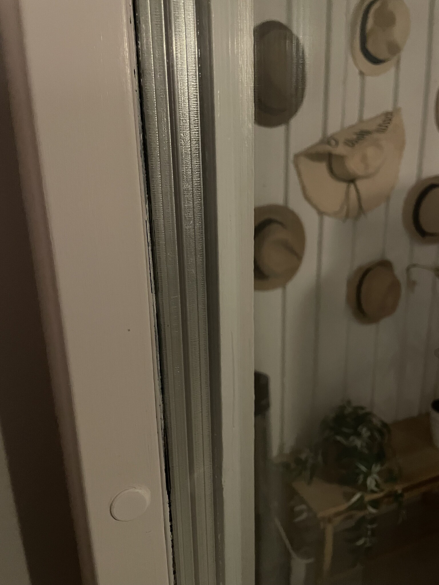

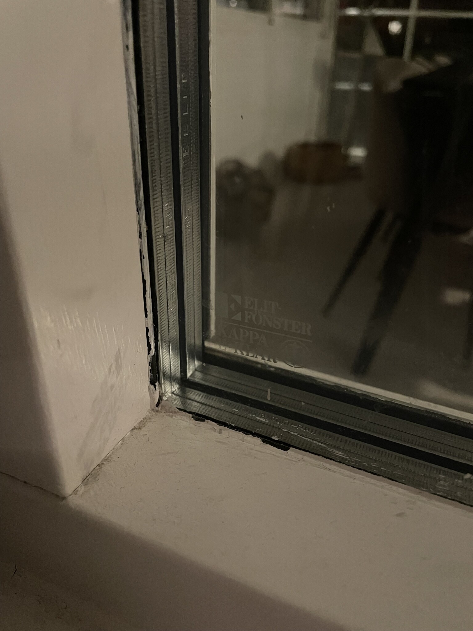

Huset är byggt 1985. Så du tror det hade funkat att köpa ett skjutparti typ 2-glas året runt med u värde runt 1.1? Är ju ganska stor prisskillnad på ett sådant (runt 20k) och ett 3-glas som ligger runt 50k.
Sitter elitfönster och dörr där idag

Ja det skiljer runt 0,1-0,2 från treglas till tvåglas jag hade tagit det billigare när det är så liten skillnad😉 två glas energi/argon
