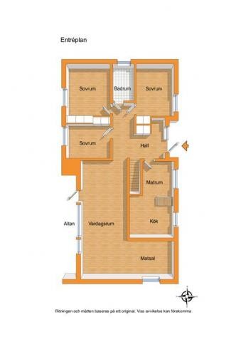

Hej.
Ska lägga golvvärme i huset o undrar vad jag ska välja för förläggningsalternativ.
Lite allmänt om rum/storlek.
#1 Kök och entre-hall.
  • 20kvm
  • träbalklag cc60
  • 12mm golvgips
  • ska beläggas med klinker
#2 Hall.
  • 6kvm
  • träbalklag cc60
  • ångspärr
  • ska beläggas med 17mm trägolv
#3 Badrum.
  • 6kvm
  • träbalklag cc60
  • ska flyta minst 12mm ovan golvspån
Tänkte köra med samma slinga för badrum o hall. Jag vet att jag kommer kommer få olika temperaturer o kan ej reglera de inviduellt men det kan jag leva med.
Det jag tror blir bäst är "Golvvärmesystem 17 i spårade spånskivor på träbalklag" Sparar in pengar på att jag inte behöver flyta 30mm ifall jag lägger slingerna på befintligt spån.
Sedan tänkte jag "Golvvärmesystem 20 i golvvärmekassetter i träbalklag" . Verkar som man måste köra med högre temperatur för att det ska bli varmt.
Så vad tycker ni:
1# "Golvvärmesystem 17 i spårade spånskivor på träbalklag"
eller
2# "Golvvärmesystem 20 i golvvärmekassetter i träbalklag"
eller
3# Annat alternativ. Förklara gärna varför
OBS bifogar inköpslista för de olika systemen o planritning på ovanvåningen
