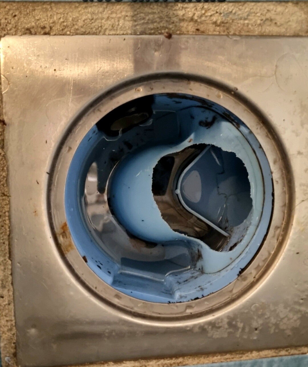

Men märkligt att lukten dök upp från en dag till en annan. Det ser ju ut som att skadan varit där ett tag. Det är ju ganska brunt och skitigt på "bettytorna"
Det beror på luftflödena, kan förändras med ökad ventilation eller utetemperatur. Något i luftflödena kan ha ändrats och gjort att det suger in via avloppet.L Lundmarkarn skrev:

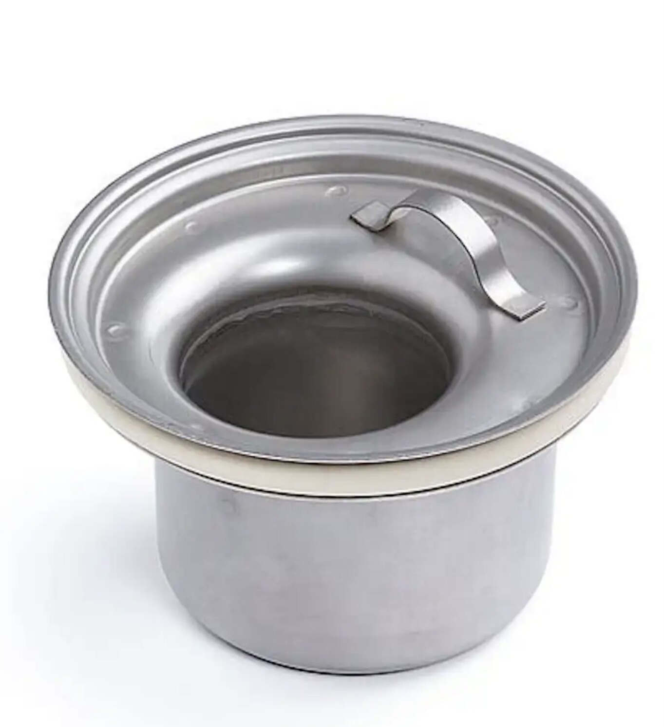

Usch… Råttor har gnagt sönder vattenlåset. Vi hade väldigt mycket problem med det under lång tid. Vi bytte flera stycken tills vi beställde en rostfri vattenlåsinsats från Purus. Problemen försvann för oss men grannarna hade ett helvete med det tills Göteborgs stad kom ut och monterade råttgift i brunnarna i gatan.L Lundmarkarn skrev:Har haft lite problem med dålig lukt i källaren och efter lite felsökning hittade jag den här i bastun.
Huset har byggts på principen "hellre än bra" så den här får läggas till listan på ännu en speciallösning... 😅
Kan dock inte riktigt förstå vad det är man försökt fixa genom att såga hål i vattenlåset? Är ingen höjdare på vvs så tänkte kolla om det är nån på forumet som kan tänkas veta vad det är man försökt fixa? Gissar att det har nånting med avluftningen att göra? 🤷

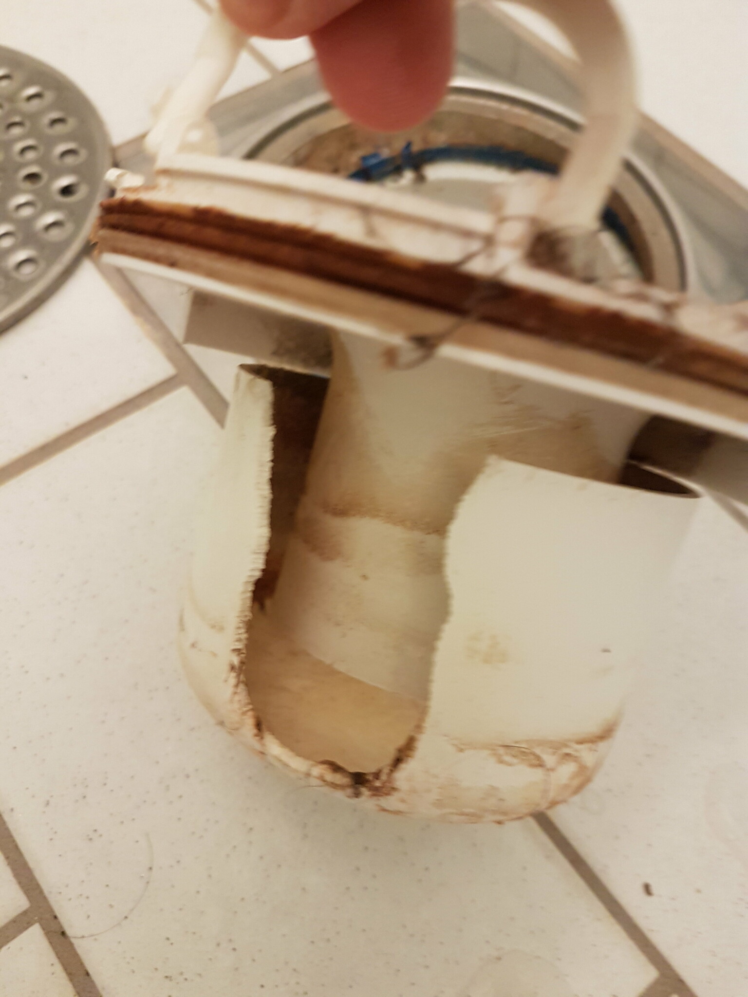

Så här såg min brunn ut efter en råtta. Brunn som vi aldrig använt på 27 år och har aldrig luktat. Plötsligt kom värdens lukt och jag skulle lyfta på locket för att ösa i vatten och fick en chock.L Lundmarkarn skrev:Har haft lite problem med dålig lukt i källaren och efter lite felsökning hittade jag den här i bastun.
Jodå det är råttätetL Lundmarkarn skrev:Ja det här låter ändå rimligt. Undrar om det kan vara nåt annat gammalt avlopp som torkat ut då som är den egentliga källan till problemet 🤔
Tror kanske inte den är råttäten. Hålet är väldigt symmetriskt och vi har aldrig haft problem med råttor tidigare samt att vi har tre katter på det 😅 men man ska aldrig säga aldrig
Råttor!L Lundmarkarn skrev:Har haft lite problem med dålig lukt i källaren och efter lite felsökning hittade jag den här i bastun.
Råttor har ätit upp vattenlåset, jag jobbar med sådant och ser liknande varje vecka. Byt till rostfritt vattenlås och hoppas dom inte äter upp eventuella plaströr.L Lundmarkarn skrev:Har haft lite problem med dålig lukt i källaren och efter lite felsökning hittade jag den här i bastun.
