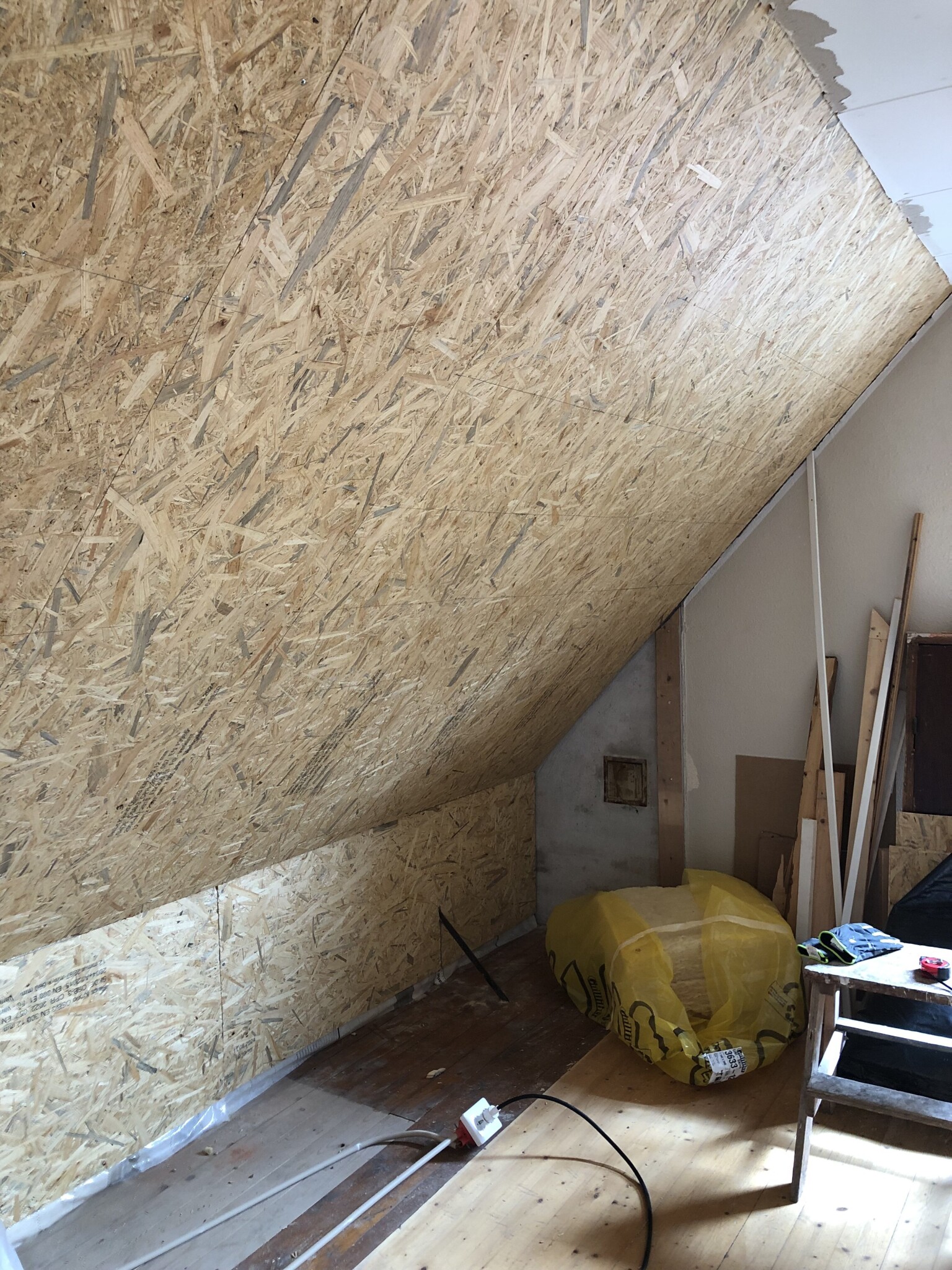

Vi håller på att renovera sonens rum. Vi vill helst ha så ”slät” ytskikt som möjligt.
Just nu är det två väggar (varav en stark snedvägg) med OSB-skivor och två väggar med någon form av ”spåntapet” på gips.
Är det enbart renoveringsgips som gäller? Eller kan man exempelvis ha renoveringstapet på alltihop? Eller i alla fall på snedväggen för att undvika för stor belastning på bakomliggande reglar?
Finns det annars möjlighet att använda masonit på snedtaket? Hur blir det finast?
Finns det annars någon form av ”färg” som gör strukturen på OSB-skivorna osynligt? Eller bredspackla?
Är helt lost som ni märker och vill inte riktigt fatta ett beslut 🫣

Det enda som håller är gips jag skulle monterat vanlig standard gips för ett bra resultat..
Om ni tror att väggen ramlar ner av ett par gipsskivor så bör ni nog göra om konstruktionen.
Lilllen och 2 till
Det är mest pga att det redan sitter OSB-skivor i underkonstruktionen. Jag tänkte att det kanske blir för tungt med tanke på lutningen?
Är nyfiken på varför standardgips och inte den tunnare renoveringsgipsen?

Vanliga gipsen är stabilare, använder bara renoveringsgips på tidigare gipsade ytor och böjda ytor för dess flexibilitet..

Tycker ofta det blir bulor där man drar i skruven, skulle undvika renoveringsgips i det längsta

Menar du att ni satt osb utanför osb? Isf skulle ni kanske satt gips direkt.

Nej, det är bjälklag och sedan har vi satt reglar som vi sedan har fäst OSB-skivor i. Så det är inte dubbla OSB-skivor :)
Använd vanligt gips, tex 900mm skivor som man orkar bära upp för trappan. Funderar du på vikten, riv ner OSBn och börja om och bygg rätt - man kan inte ha väggar som riskerar att falla ihop av egenvikten.
