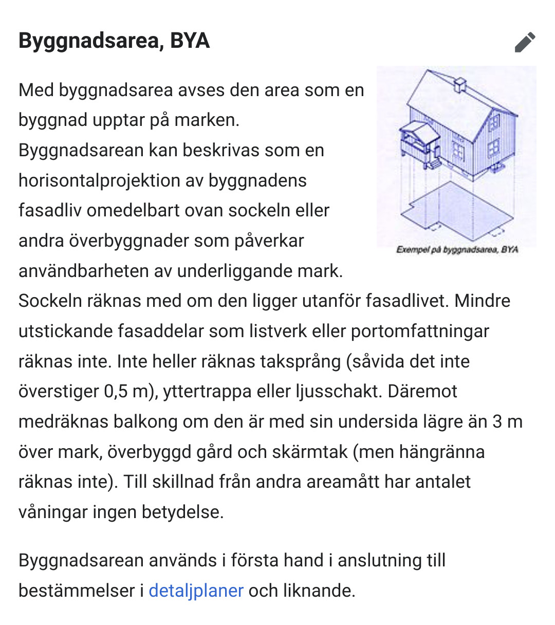

När man får uppföra ett attefallshus eller en friggebod, eller egentligen vilken byggnads som helst om man har bygglov.
Hur räknar man utan som anges. Är det boyta enligt Boverket, alltså inomhus och 60cm in från snedtak 190vm. ellet är det ytan som tas upp på marken?
Räknas taket som sticker ut in på ytan?
Låt säga att man bygger en byggnad som är som en kil eller triangel. Mycket av ytan på marken går ej att nyttja, hur ser man på detta?

Det är byggnadsarea. I stort sett yttermått på väggarna sålänge man håller sig inom en viss storlek på takutsticken. Vissa detaljer som exempelvis foderbrädor behöver inte räknas med.
Exakta definitionen kan du googla rätt på om du vill.
Det är som sagt var byggnadsarean som är intressant. En något förenklad definition finns här:
https://sv.m.wikipedia.org/wiki/Area_och_volym_för_husbyggnader
