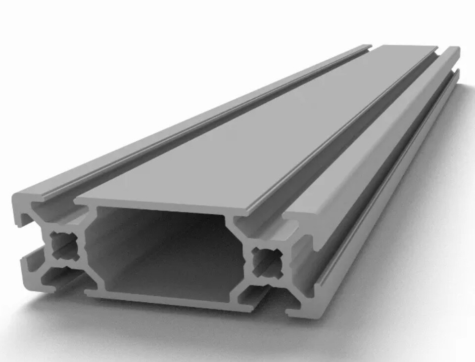

Kanske typ 20x60 aluminium profil:
Aluminiumprofil, typ 20x60, för konstruktion och sammankoppling vid yttervinklar.
och fästa ihop i yttervinklarna med typ sådana här:
Aluminium hörnbeslag med skruvhål, används för att fästa 20x60 aluminiumprofiler i vinklar.

Ser ju lämpligt ut! Jag kan inte så mycket om aluprofiler, vad heter dessa?

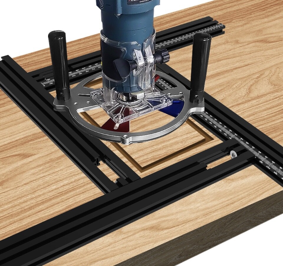

Jag brukar inte rekommendera produkter från Banggood, Temu och liknande som glatt säljer kopior av allt möjligt men är inte bättre människa än att jag själv fallit i synd och köpt tvingar hos den första. (Men det var @Hep som övertalade mig… 😉 Dessutom är den här typen av fräsmall så gammal att den förmodligen inte är patentskyddad längre.):
Banggood säljer diverse grejor av märket ”Enjoywood” som fått rätt bra kritik på youtube; det är Dennis från Hookedonwood som ligger bakom. Kanske värt att kolla?

Just denna hittade jag här:
https://www.shbi.se/kategorier/aluminiumprofiler/profile-20x60-b-type-slot-6
Benämnd: Aluminiumprofil 20x60 mm B-Type slot 6​
Annars ser vanlig 2060 ut så här:
Aluminiumprofil 20x60 mm B-Type slot 6 med skåror och hålig design, används för konstruktion och monteringsändamål.

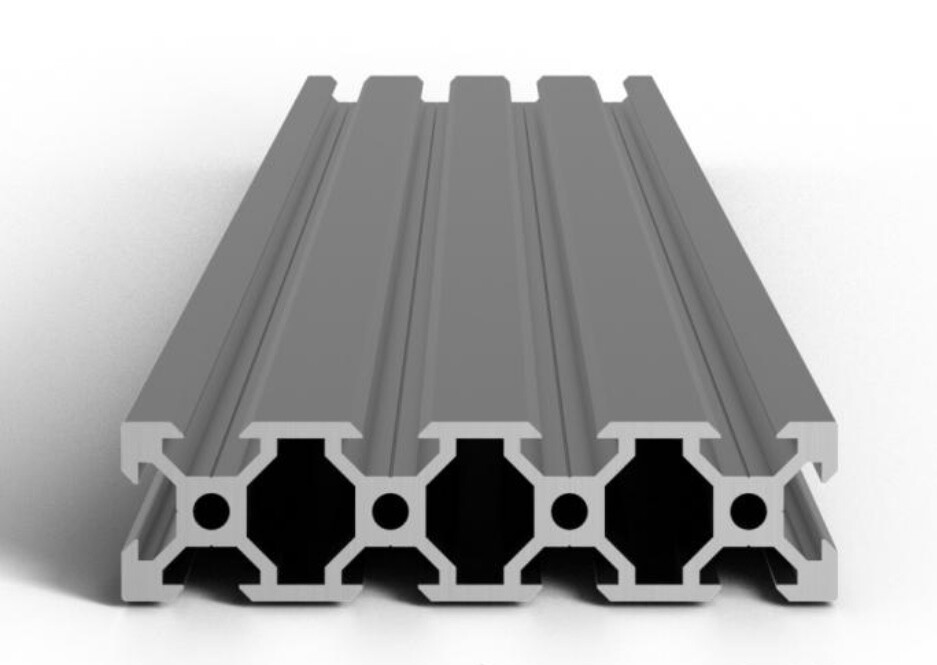

Och om du vill ha ännu bredare 2080:
Aluminiumprofil 20x60 mm i B-type slot 6, visad från sidan med flera spår och hål för montering, typisk för bygg och renoveringsprojekt.
Alla dessa är alltså 20mm höga, vilket förstås är högre än den du länkade till.

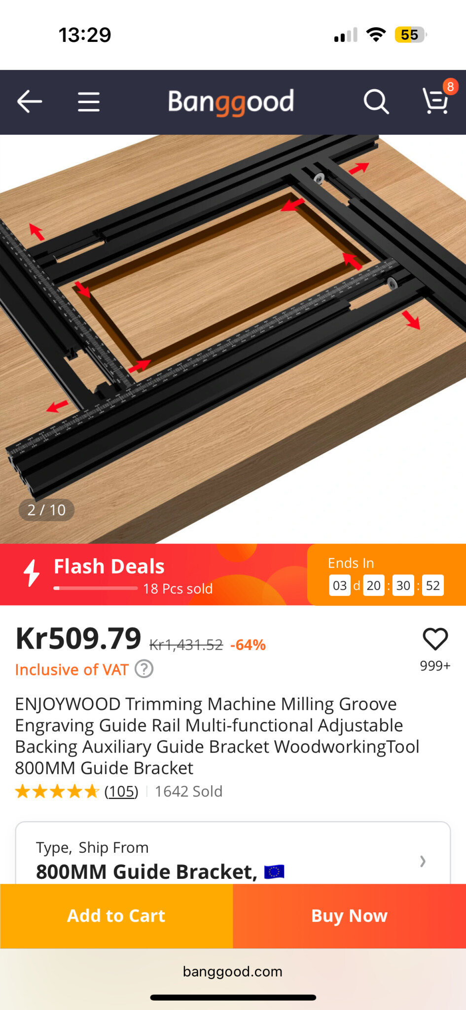

Jo, höjden blir ju högre med standardproffil enligt mitt förslag, men går ju att få till hur mycket bredare som helst, så just den biten blir ju istället bättre.
Sökte på Bangggod på Enjoywood, och de har ju mycket riktigt en kopia för endast 200kr ink frakt:
Verktygshållare fäst på en träyta med styrskenor och handtag, används för precisionsskärning eller fräsning.
https://ban.ggood.vip/15PnV
Den ska vara 17 mm tjock, så inte så mycket tunnare än vanlig aluminiumprofil. Men bara 50mm bred, så vanlig aluminiumprofil blir ju stadigare men också dyrare.

Tack, provar en sån!
Guidefäste för fräs med justerbara rälsar på träram, säljs på Banggood.
[länk]
Sorry, fel pris 598kr för 800mm långa med frakt från EU.
