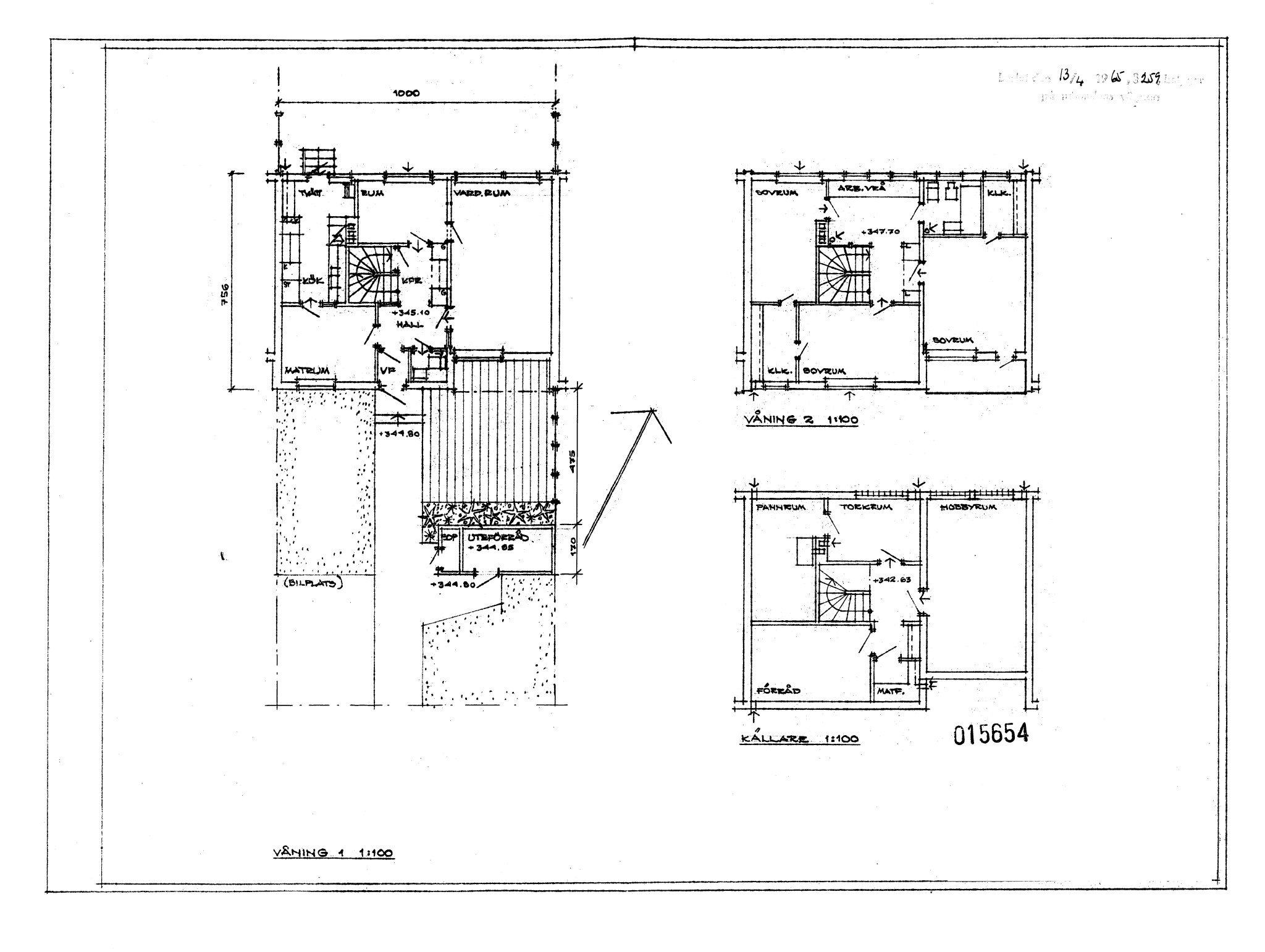

Funderar på att öppna upp på några ställen i huset och undrar vilken/vilka väggar som skulle kunna vara bärande? Det är ett radhus byggt på 60-talet. Tack på förhand!
  • Arkitektonisk ritning, planskiss av flera rum, måttangivelser, teknisk dokumentation, ingen färg, detaljerad, skalenlig.

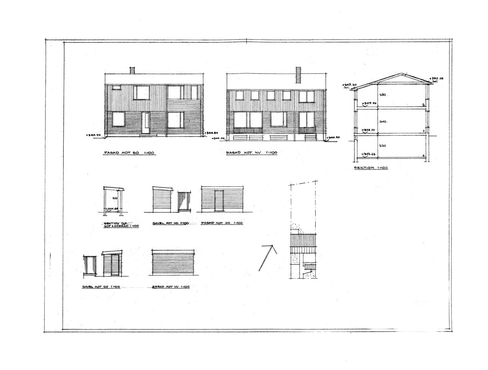

Hur går takstolarna?
Hur går mellanbjälklagren?
Med tanke på hur de olika väggarna är ritade tjockleksmässigt så kan den lodräta långväggen med dörr till hobbyrumet samt ovanliggande väggar vara bärande.
Nocken går från vänster till höger i ritningarna. Mellanbjälklag vet jag ej.
BirgitS
Har du (eller någon granne) en sektionsritning?
Finns det någon balk i taket någonstans?

Sån här?
  • Arkitektritning av byggnad, fasader och sektioner med mått, teknisk dokumentation.
BirgitS
Precis, där kan man se att det inte verkar finnas någon bärande vägg som är parallell med taknocken. Så då håller jag med Demmpa om att väggen som avgränsar hobbyrum och motsv. vägg på de andra två planen kan vara bärande, men det är ett ovanligt sätt att bygga. Är de nämnda väggarna tjockare än de andra väggarna?
