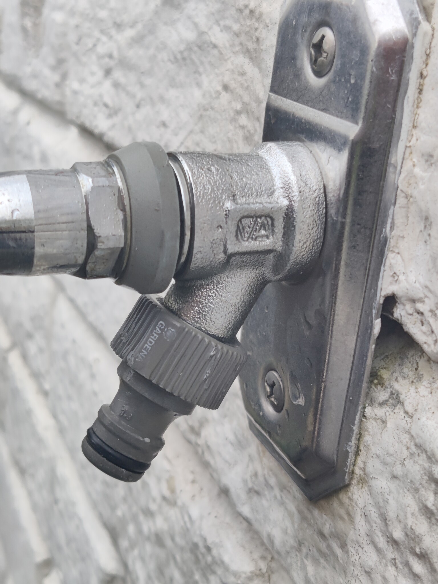

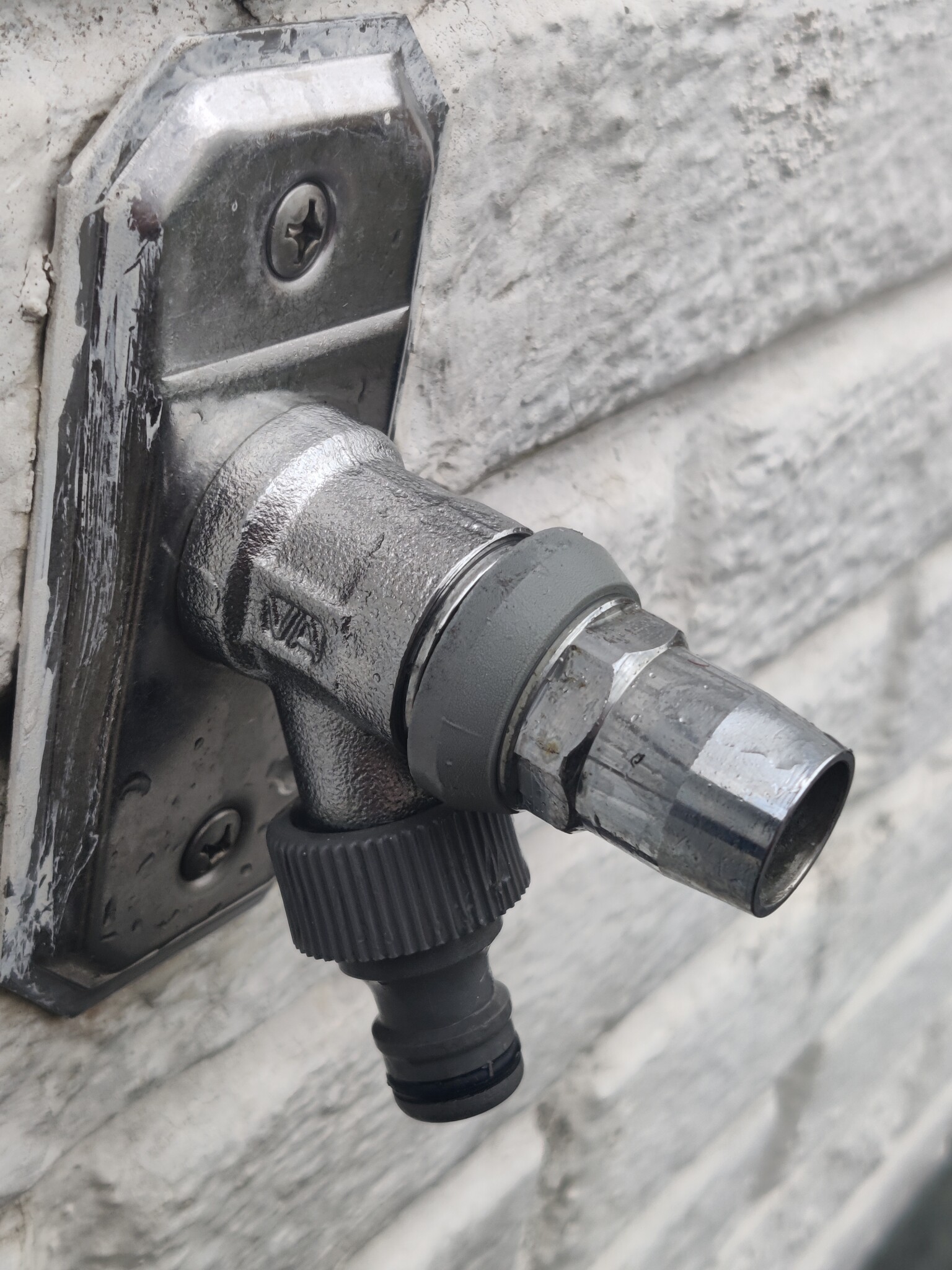

Jag har utomhuskran enligt bild.
Den håller tätt i stängt läge men läcker från dräneringshålet i fullt öppet läge med trädgårdsslang påkopplad med där munstycket är avstängt.
1. Vilken kran är det? (fabrikat/årtal/rsk)
2. kan det finnas reservdelar eller måste jag byta hela?

Bästa svaret
Vårgårda Armatur
1997-2003
Finns nya överstycken att köpa.
Men det kostar som en helt ny vattenutkastare...
