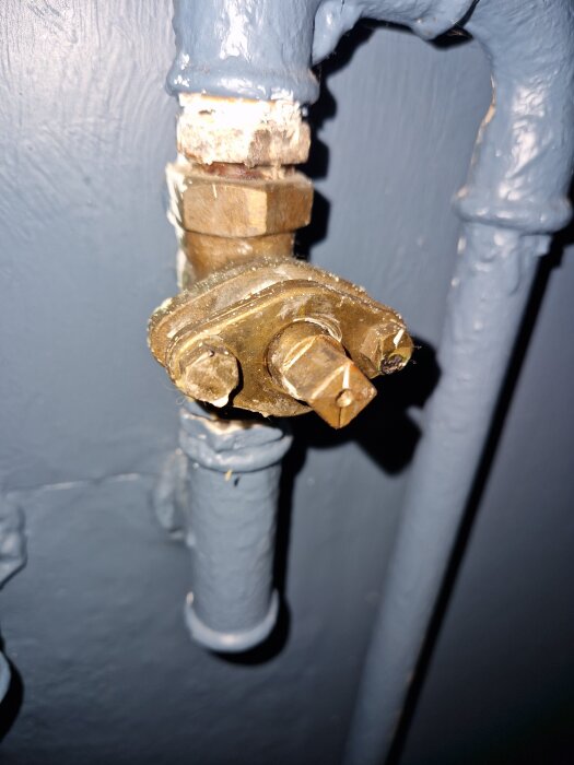

Är det någon här på forumet som vet vilken typ av ventil detta är, och hur man ser om den är öppen eller stängd?
Jag försöker få igång en vattenburen radiator i ett fristående garage, troligtvis byggt på 60-talet. Enligt tidigare ägare har radiatorn inte varit i drift under de två åren de ägde huset och antagligen inte heller innan, under flera år.
I källaren sitter två likadana ventiler på väggen, i riktning mot garaget. Jag misstänker att dessa ventiler reglerar tillopp och retur till radiatorn i garaget.
All hjälp uppskattas!

Såret på ventilspindeln visar om ventilen är öppen eller stängd, när spåret är i linje med ventilen så är den öppen.

Tack för svar! Då ser det ut som att ventilerna är öppna. Jag får försöka lista ut varför det inte kommer fram något vatten till elementet i garaget, av annan anledning.Demmpa skrev:
Kanske luft i det som går till garaget. Har du möjlighet att stänga mot övriga huset, så gör det, samt cirkpumpen ska skruvas/ställas upp till max hastighet. Låt det gå ett par dygn och sen se om det går att lufta i garaget.
