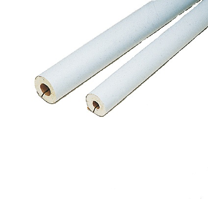

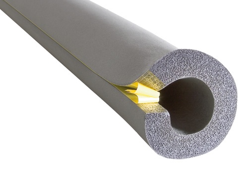

Har bilat upp ett hål för kunna dra igenom en ytterligare vattenslang. Befintliga slangen är klädd med vad jag relaterar med lågbudget isolering. Ovanpå det låg lite vanlig väggisolering mot väggen.
Vilken typ av rörisolering är bäst till detta? (För att skydda emot frost.)
Kollar rinkabyrör och det finns ju olika att välja på.
Rörskål av isolerskum och hårt ytskikt av PVC
armaflex, Rörskål av syntetiskt gummi
isover Slitsad skål av mineralull med ett ytskikt av aluminiumfolie

Tubolit är bra kvalitet. 20 mm tjock för 32mm rör kostar 111 kr för 2m på evbutiken.se
