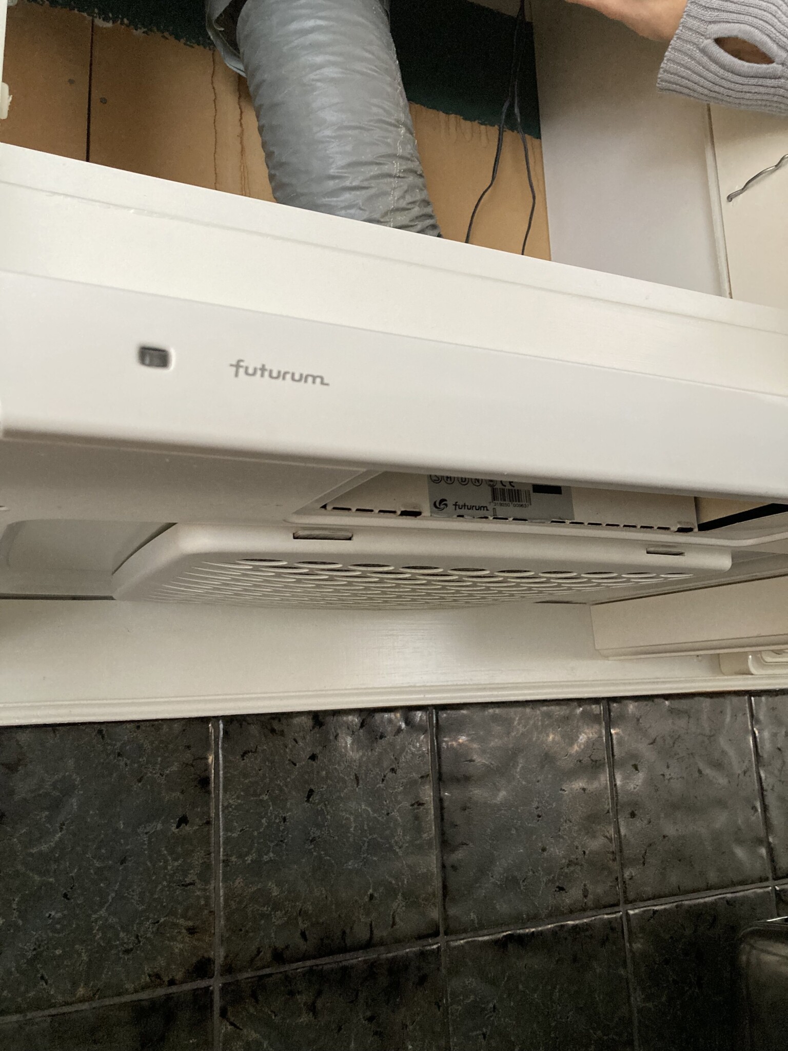

Vi ska byta ut vår gamla köksfläkt i vårt hus, en futurum fläkt som är ansluten till utsug/frånluft (är lite osäker, bifogar bild). Vilken typ av ny köksfläkt är det som vi ska ha? Jag blir osäker då vår nuvarande fläkt inte har en ”metallåda” inne i skåpet som alla nyare fläktar verkar ha
Du skulle behöva reda ut vilken typ av fläktmotor du har. Du kanske har en fläkt på taket med EC-styrning men det behöver verifieras.

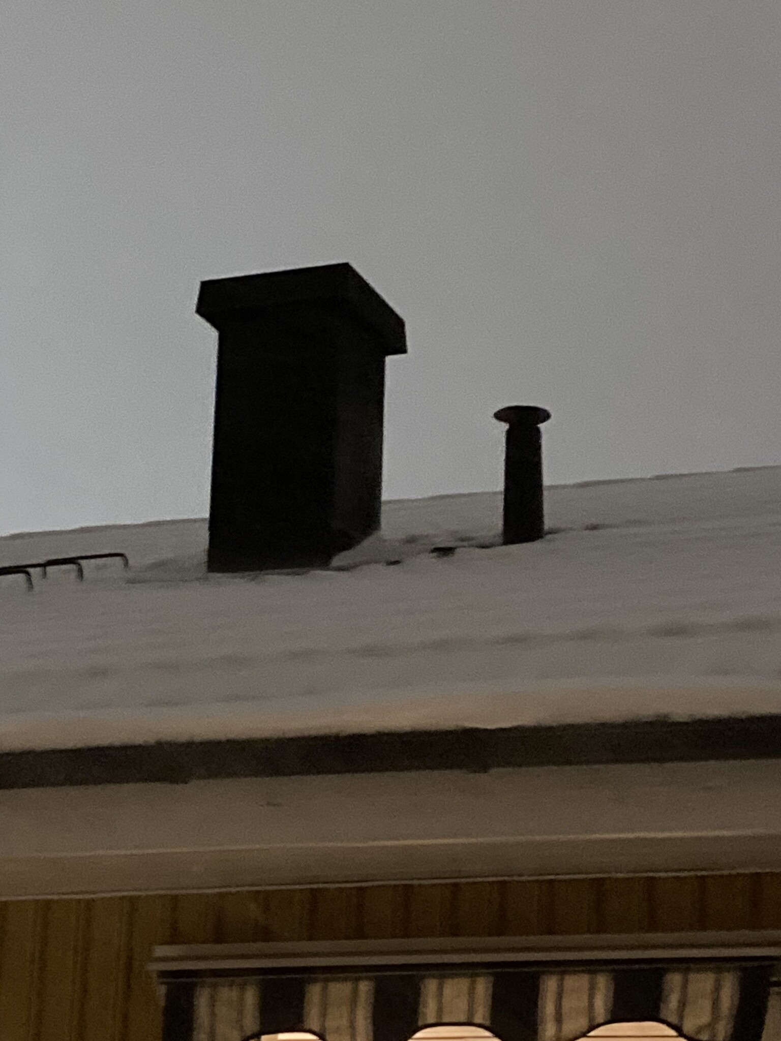

Vad vi kan se så finns det ingen fläktmotor på vinden, utan ventilationskanalen är ansluten till utsug från ventilation i huset.aspa-hasse skrev:
Vi har en frånluftsvärmepump som ventilerar huset som vi tror att denna kanal ovanför spisen är ansluten till. Men kåpan suger ju inte hela tiden utan vi behöver ju sätta på den med knappBirgitS skrev:
Spisfläkten går aldrig i livet genom frånluftsvärmepumpen, du måste ha en annan fläkt kanske på taket.P Psp skrev:
Det måste väl gå att höra fläktmotorn när den går och höra var den sitter nånstans. Du ser ut att ha en skorsten till en öppen spis på din bild.

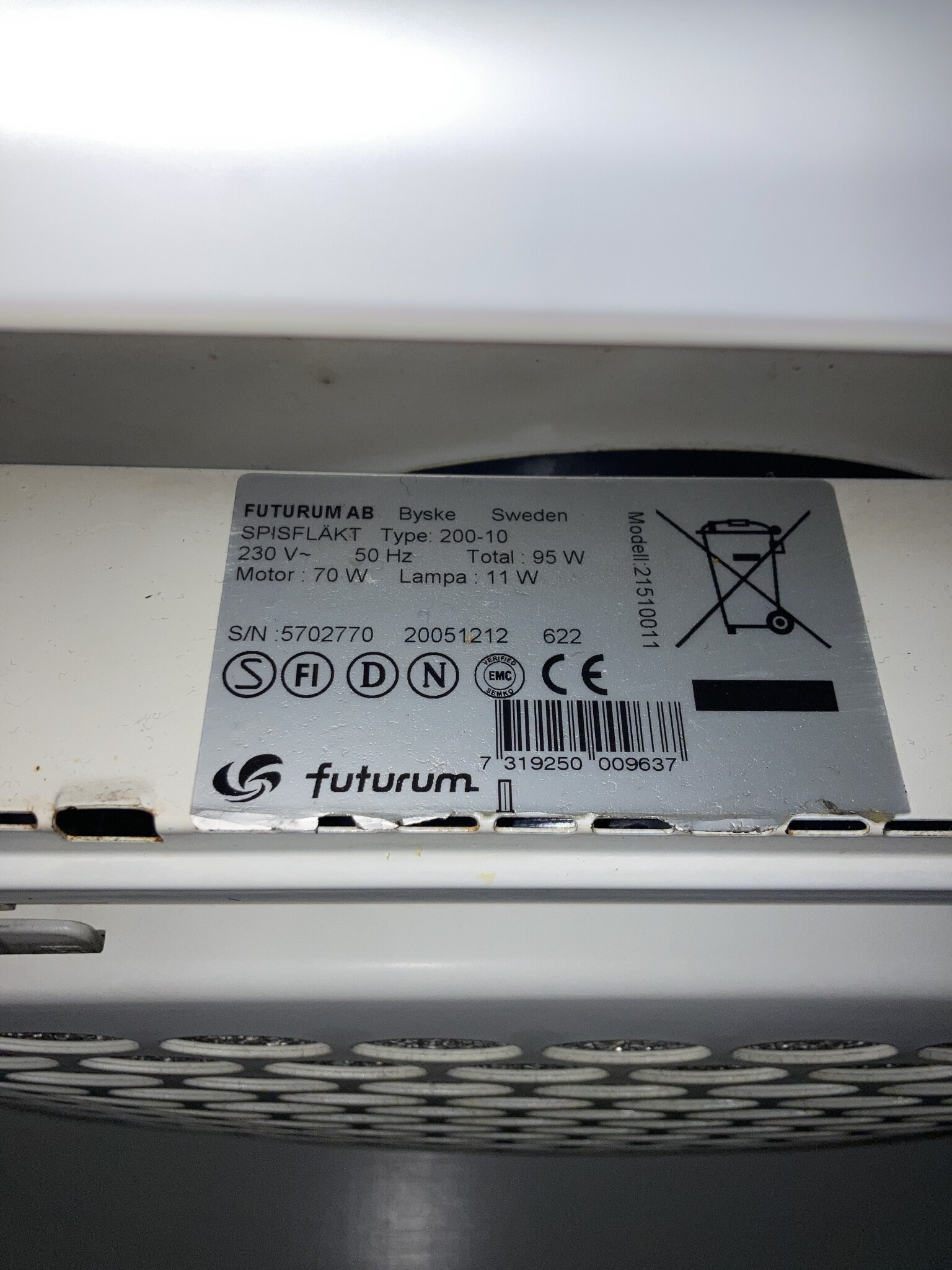

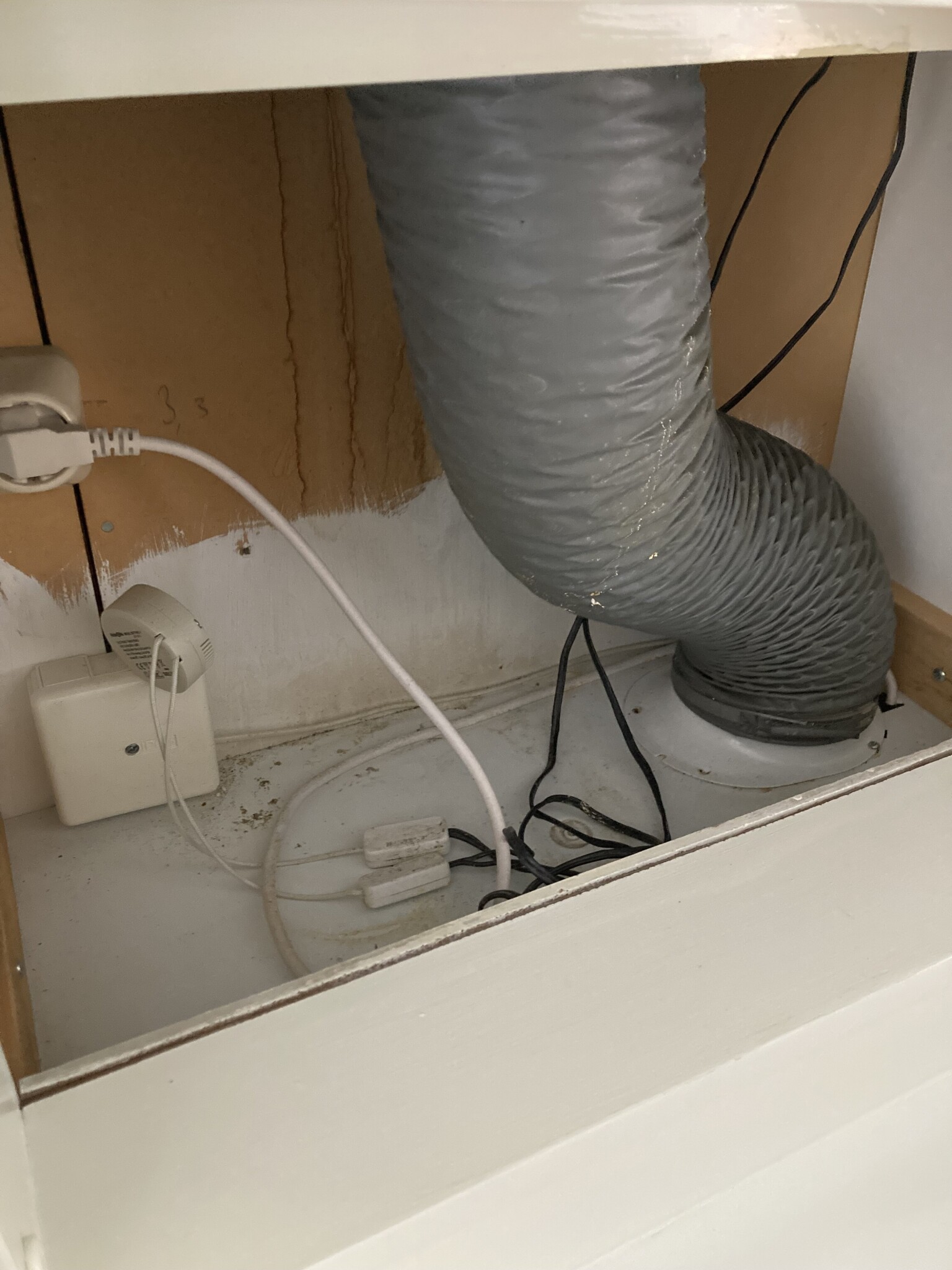

Det är nog ett spjäll i spiskåpan som man öppnar med knappen så att en fläkt någon annanstans kan suga ut luft. Finns det någon sladd som följer ventilationsröret uppåt?P Psp skrev:
Vad är det för vit rund sak som man ser på första bilden direkt ovanpå kopplingsdosan?
I facket med lampan så finns det en etikett. Kan du ta en närbild på den?
På den bör modellbeteckningen stå och den kan man söka på för att hitta mer information om vad det är.
Futurum köptes upp av Franke, så du kan också kolla om Franke har en kundtjänst som du kan fråga.

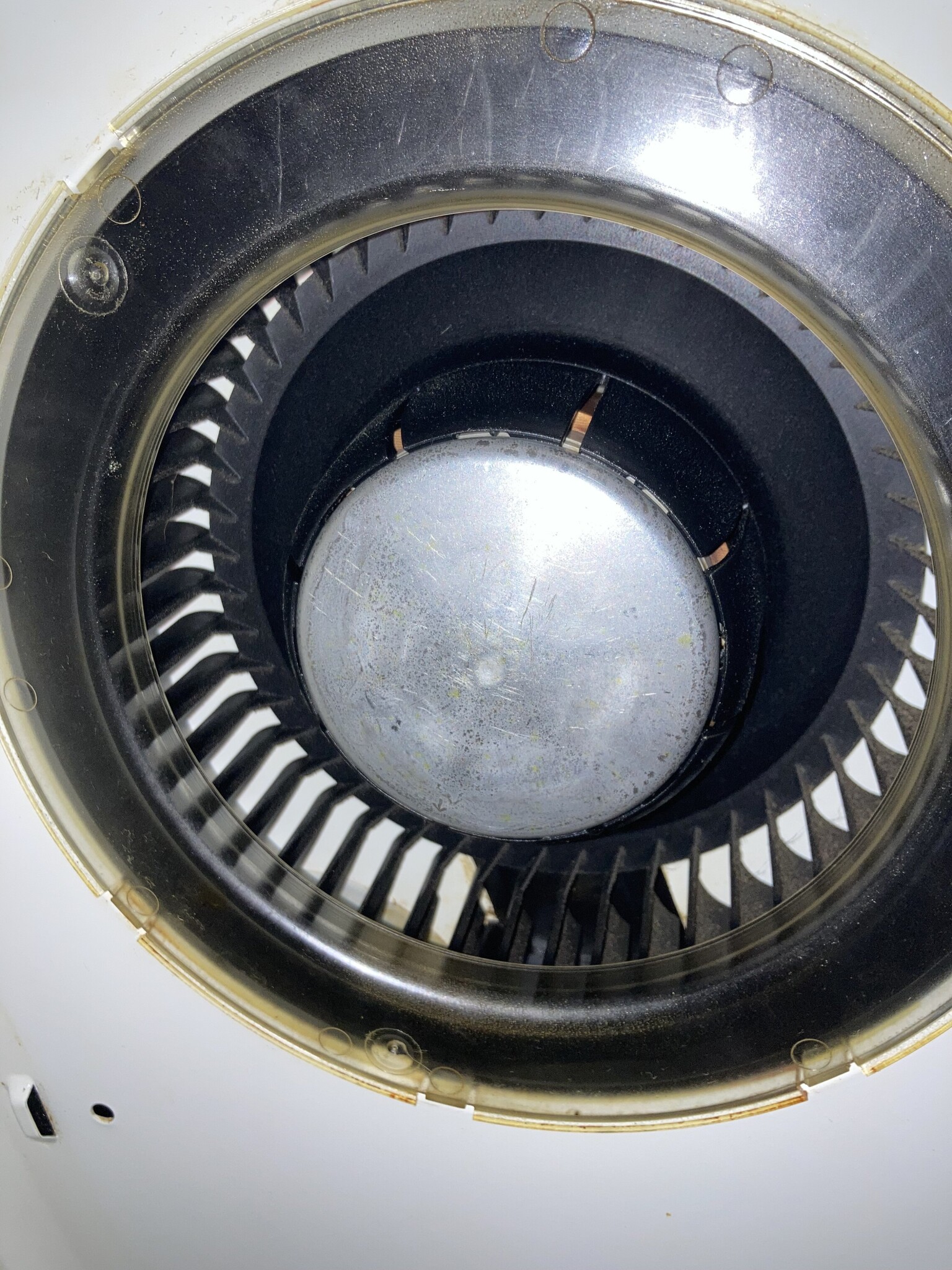

Ja när jag sätter på fläkten låter det absolut som att det finns en motor i själva kåpan. Jag tänkte mer på den lilla smala ventilen på taket, kan det vara någon sorts mekanisk frånluft?aspa-hasse skrev:
Det finns ingen sladd som följer ventilationsröret upp, de svarta sladdarna som syns som löper uppåt går in i köksskåpet för belysning. Den lilla vita runda dosan verkar också vara kopplad till belysning. Jag bifogar bild på etiketten. Folk verkar ha olika åsikter om ifall denna fläkt har en egen motor när man googlarBirgitS skrev:
