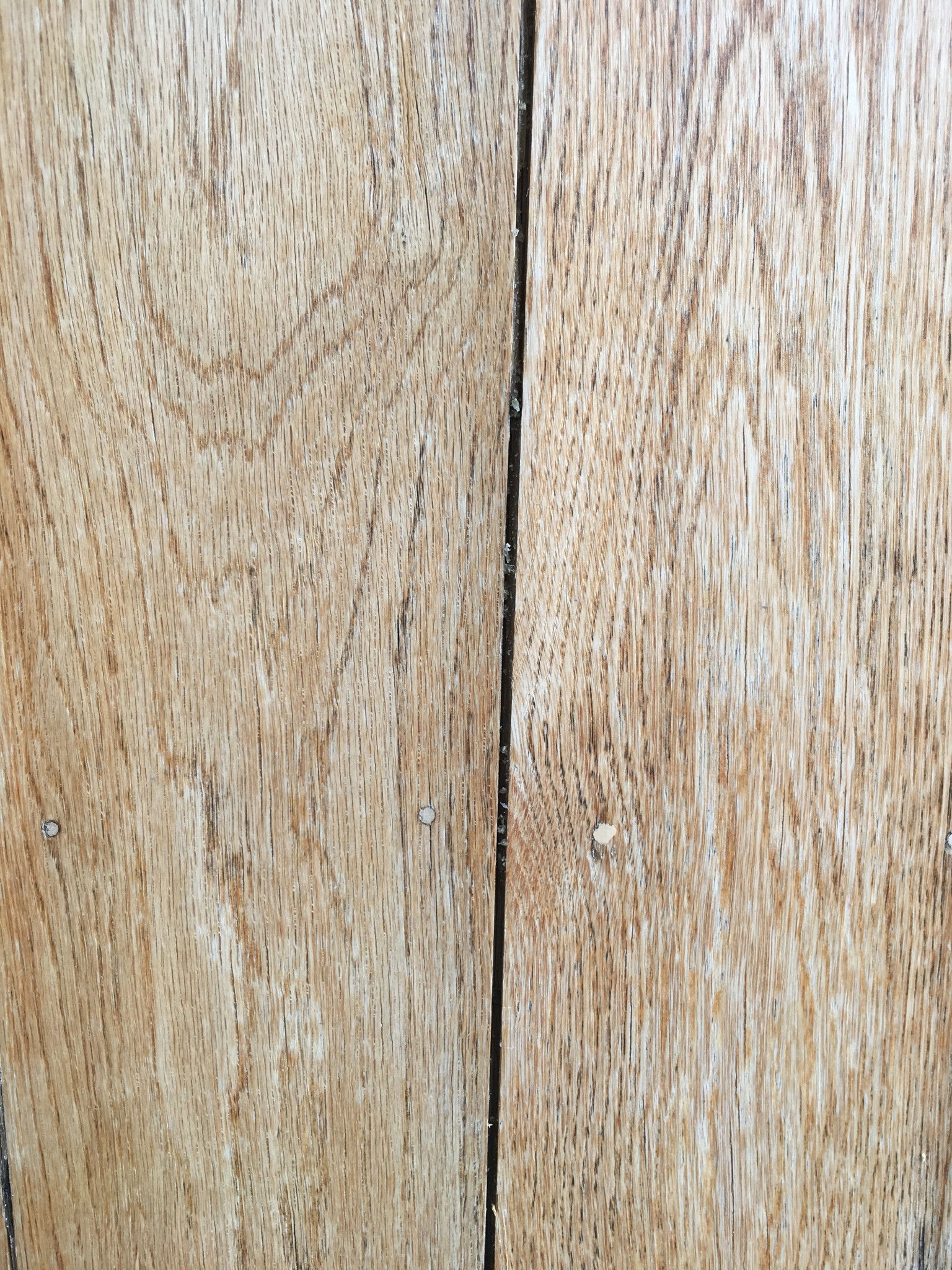

Vi måste byta ut delar av vår fasad som är byggd i ek då väder och vind har gått hårt åt dem.Vill gärna att de nya delarna ska matcha de gamla så långt det är möjligt. Kan någon hjälpa mig att identifiera vilken typ av ek det är byggt med?
Närbild på sliten ekpanel på en vägg för identifiering och matchning av material.

Vilken typ av ek? Det ser ut som helt vanlig europeisk ek. Oavsett vilket så är arten av underordnad betydelse. Den ek som finns i handeln här i Sverige är antingen europeisk ek eller amerikansk vitek. Det som gör att det blir svårt att få likadant utseende är att din befintliga ek har blivit grå av solexponering.
