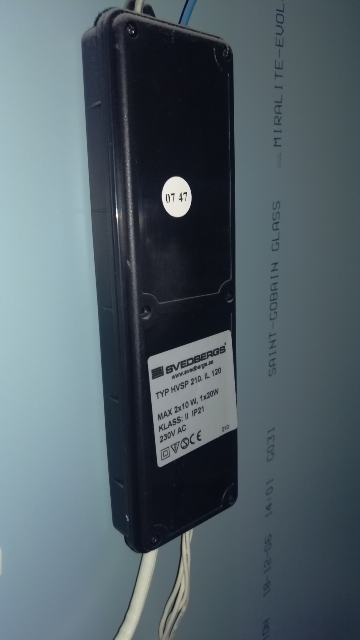

Spegelbelysningen slocknade häromdagen och på baksidan av spegeln sitter denna tingest.
Finns det en ny att köpa eller kan jag köpa någon annan motsvarade.
Det är alltså 3 lampor som tänds, en på 20W och 2st på 10W. Allt på 12V.
Är den svarta lådan bara en box för "vanliga" transformatorer?
Ja det kan du. Sannolikt får du plats med lågspänningskablarna under skruvplintarna, om inte, får du skarva ihop dom med ex. en "sockerbit" eller Wago 222-klämmor.
Innan du börjar att riva och slita i grejorna hade jag rekommenderat att du hade gjort en enkel mätning på nuvarande transformator, bara för att utesluta fel på lampor etc.
Om det är en väldigt tunn trafo du behöver, det är ofta det i badrumsspeglarna, så är det lite svårare att hitta.
En gång när jag hade det problemet så blev det löst med denna från Malmbergs.
https://www.malmbergs.com/frmProductDisplay_new.aspx?item=5280458
Ingen annan av de vanliga elgossarna hade någon så tunn.
Var inte så dyr heller, om jag inte minns fel.

Köpte denna.
https://www.kjell.com/se/sortiment/...ecnpYBiGR0oxl_ITnf2bKvQOQD1UKBHfStRoCBLLw_wcB
Vad är det som gör att de är så olika I storlek? Jag behöver ju inte mer än 40W transformator å så va det praktiskt med färdiga sladdar.
