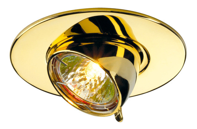

Jag skall bygga en platsbyggd bokhylla åt mig och min fru och vi håller på att räkna på vad vi kommer behöva och vilka mått som krävs.
Har hittat den belysning, downlight, som vi vill ha till bokhyllan men jag vet inte riktigt vilken typ av transformator vi behöver till dessa.
Vi vill montera 4 stycken "Gimble Rund, guld"
Till dessa tänkte jag mig "Halogen MR16 GU5,3 20W 12V 36°"
Allt detta är tänkta att styras med en "Renova Transistordimmer 40-315W Vit"
Men som sagt, vilken typ av transformator behöver vi för detta, vill gärna kunna handla allt från www.elbutik.se om de går.

Valfri elektronisk trafo som klarar min 80W, förslagsvis en Osram Mouse
Hittade ingen "Osram mouse" men hittade däremot "Halotronic Mouse 35-150VA" & "Elektronisk trafo 35-105VA"
Om jag förstått allt rätt krävs det alltså bara 1st 35-150W Traffo för att driva ovanstående downlights med 4st 20W halogen?!
Utöver erforderlig kabeldragning och ovan nämnda dimmer såklart
Men är det någon större skillnad på dessa traffos i funktionalitet? Det skiljer ju trots allt lite i pris.
Utöver transformator, någonting annat jag bör tänka på att införskaffa?

Gillar man kvalitet så ger den med andra ord mest "bang for the bucks" så att säga?!
Det lutar nog åt en sådan i så fall..
Lamporna kommer placeras med ca 1 meters avstånd, det borde väl inte vara några problem om man placerar traffon i centrum?
Vill gärna köpa allt och förbereda det mesta innan jag beställer elektriker.
Har ett grövre jobb som skall åtgärdas med, så tänkte passa på att låta koppla in den här utrustningen samtidigt.
Men gör jag rördragning och placering/montering av allt innan så kommer det ju gå betydligt fortare för dem tänkte jag...
